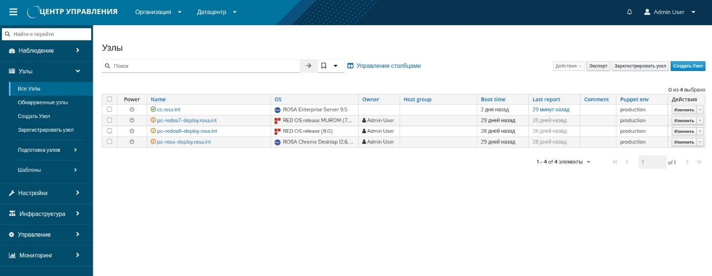

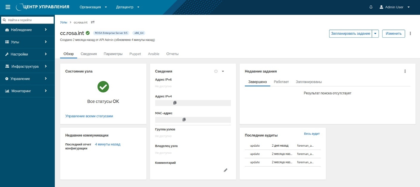

Во вкладке "Узлы → Все Узлы" отображаются узлы, которые уже находятся под контролем РОСА Центр управления. Каждый управляемый узел представлен в виде отдельной строки в общем перечне.
Краткая информационная сводка по каждому узлу содержит индикатор общего статуса узла, доменное имя узла, наименование окружения Puppet, тип ОС, имя владельца и группы узла, время последнего отчета.
Общий статус узла определяется суммарным состоянием процессов первичного развертывания и последующего конфигурирования узла, при этом индикатор общего статуса может принимать следующие значения:
  • узел функционирует в штатном режиме и какие-либо предупреждения отсутствуют - Рисунок 15
  • узел функционирует в штатном режиме, но есть предупреждения от отдельных модулей Комплекса - Рисунок 1
  • узел функционирует, произошел сбой (ошибка) - Рисунок 1
При наведении курсора "мыши" на этот индикатор появится всплывающее сообщение с дополнительными сведениями о причинах, которые вызвали сбой (ошибку) или появление предупреждения.
Для получения дополнительной информации об узле нужно нажать наименование (доменное имя) узла, чтобы перейти на отдельную страницу с подробными параметрами в текстовом и графическом виде и распределением по различным блокам и вкладкам (рисунок 10).

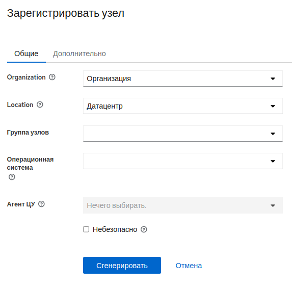

После подготовки узла необходимо перейти в меню "Узлы → Все узлы" и нажать кнопку Зарегистрировать узел в правом верхнем углу рабочей области (рисунок 12).
Рисунок 12 – Параметры регистрации узла
В списке "Группа узлов" выбирают группу, в которую будет включен узел, затем выбирают ОС, а остальные параметры регистрации узла можно оставить со значениями по умолчанию.
Примечание – В случае использования самоподписанного сертификата ЦС Puppet включают параметр "Без шифрования".
Следует обратить внимание, что выбор группы определяет конфигурацию узла и настройки, которые будут применены к ОС. По умолчанию в РОСА Центр управления доступны следующие группы узлов:
  • Generic – при выборе этой группы применяются преднастроенные параметры сети, а также предоставляются функции дистанционного выполнения команд, скриптов и плейбуков (исполняемых сценариев) Ansible на регистрируемом узле;
  • Puppet – при выборе этой группы дополнительно устанавливается и настраивается агент Puppet на регистрируемом узле;
Примечание – В процессе эксплуатации Комплекса необходимые пользовательские настройки могут быть внесены напрямую в параметры исходных групп, однако рекомендуется сделать копии групп и вносить изменения только в эти копии, а исходные группы использовать в качестве шаблонов.
Выбор ОС должен соответствовать фактически установленной на узел операционной системе, так как в зависимости от указанной версии ОС шаблоны подготовки генерируют различные скрипты регистрации, учитывающие доступные репозитории, версии пакетов программ и прочие специфические аспекты. Таким образом, скрипты регистрации, сгенерированные для одной ОС, в общем случае не могут быть использованы для другой ОС.
После настройки параметров регистрации надо нажать кнопку Сгенерировать. В результате в текстовом поле под этой кнопкой появится созданная команда (скрипт регистрации).

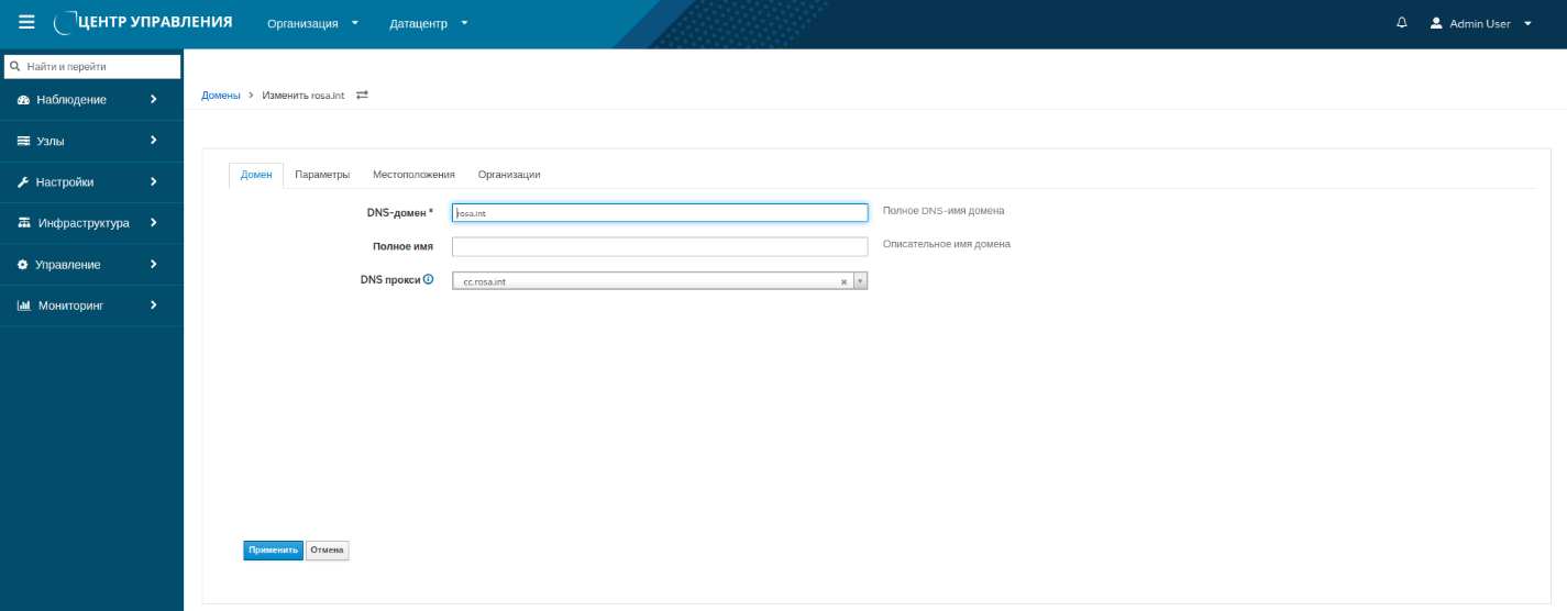

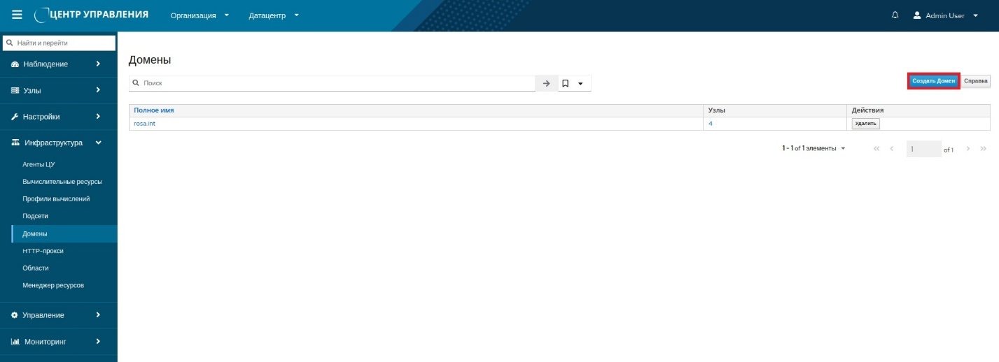

Для заведения в РОСА Центр управления доменов, используемых в организации и/или их местоположении, необходимо перейти в пункт основного меню "Инфраструктура → Домены", в окне которого можно завести новый домен через кнопку Создать домен или изменить параметры существующего, нажав на имя существующего домена (рисунок 14).
Рисунок 14 – Работа с доменами
Для удаления домена нужно выбрать действие "Удалить" в строке записи домена.
При создании или изменении домена указываются имя, тип и агент домена, организация и местоположение (рисунок 15). Для сохранения данных необходимо нажать кнопку Применить.
Рисунок 15 – Изменение данных о домене

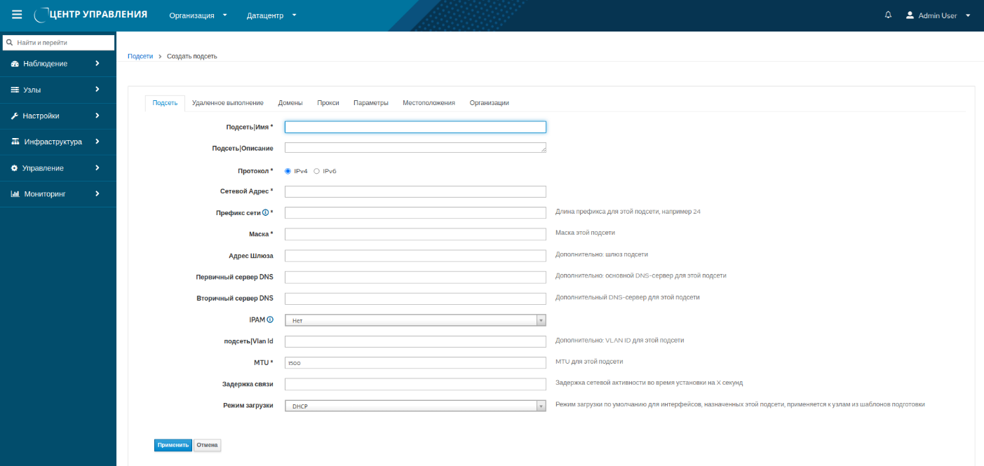

Для заведения в РОСА Центр управления подсетей, используемых в организации и/или их местоположении, необходимо перейти в пункт основного меню "Инфраструктура Подсети", в окне которого можно завести новую подсеть, нажав кнопку Создать подсеть, или изменить параметры существующей, нажав на ее имени (рисунок 16).
Рисунок 16 – Работа с подсетями
Для удаления подсети нужно нажать Удалить в строке записи домена.
При создании или изменении подсети указываются имя подсети, ее параметры, отнесение к доменам, организация и местоположение (рисунок 17). Для сохранения введенных данных необходимо нажать кнопку Применить.
Рисунок 17 – Изменение данных о подсети

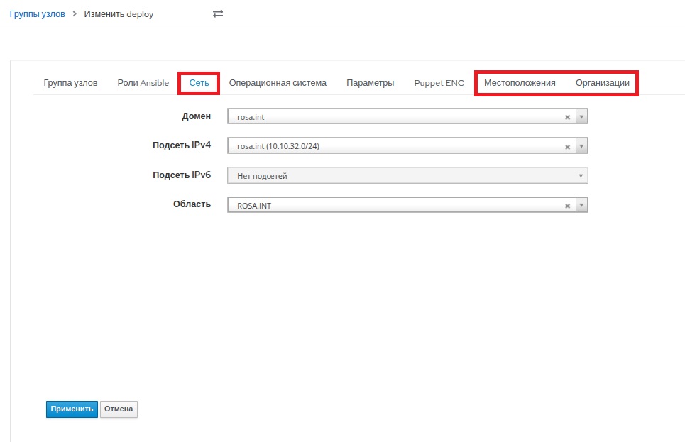

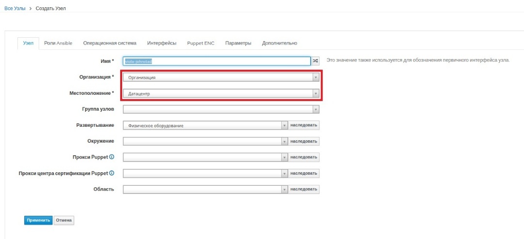

Для того чтобы у узла были заданы домен и подсеть, необходимо отнести узел к группе, а уже для группы узлов задать эти параметры в основном меню "Настройка Группа узлов" на вкладке "Сеть" (рисунок 18). Здесь же на вкладках "Местоположения" и "Организации" можно задать местоположение и организацию группы соответственно.
Рисунок 18 – Параметры сети для группы узлов
Кроме того, местоположение и организацию для конкретного узла можно задать в пункте "Узлы Все Узлы" при создании или редактировании на вкладке "Узел" в соответствующих параметрах "Организация" и "Местоположение" (рисунок 19).
Рисунок 19 – Параметры узла

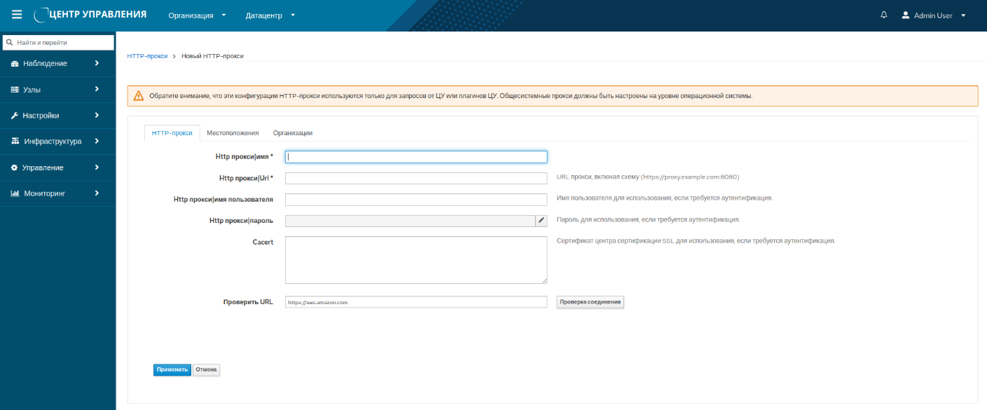

Указание серверов прокси HTTP
Для обеспечения работы РОСА Центр управления без прямого доступа к сети Интернет необходимо указать серверы прокси HTTP. Для этого в пункте меню навигации выбрать "Инфраструктура HTTP-прокси" и в рабочей области нажать кнопку Новый HTTP-прокси.
На вкладке "HTTP-прокси" вводят имя сервера и его URL с указанием порта. Проверить подключение можно нажатием кнопки с идентичным названием (рисунок 20). Для сохранения данных нажимают кнопку Применить.
Рисунок 20 – Добавление HTTP-прокси

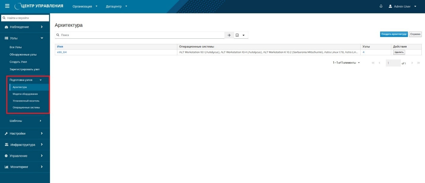

Для оперативного управления конфигурациями узлов предусмотрена возможность создания подготовленных образов конфигураций, которые могут быть развернуты на узлах в автоматизированном режиме.
Для подготовки таких образов используется раздел "Узлы" основного меню и группы пунктов меню с данными для конфигурирования узлов (рисунок 22):
  1. группа "Подготовка узлов":
  • "Архитектура" – перечень применяемых архитектур узлов;
  • "Оборудование" – типы применяемых классов центрального процессора узла;
  • "Установочный носитель" – перечень источников устанавливаемых операционных систем с указанием пути для скачивания;
  • "Операционные системы" – перечень операционных систем со спецификацией всех применяемых параметров установки: версии ОС, семейства ОС, архитектуры рабочих станций, таблицы разделов, установочного носителя и шаблона подготовки;
Примечание – Для ОС может применяться набор настраиваемых шаблонов (начальный и постустановочный сценарии, установщик ОС и загрузчик PXE).
  1. группа "Шаблоны":
  • "Таблицы разделов" – инструкции в виде скриптов для создания таблиц разделов на накопителях рабочих станций в зависимости от семейства операционной системы;
  • "Шаблоны подготовки" – инструкции в виде скриптов, описывающие все этапы подготовки конфигурации узла, начиная с подготовительного и заканчивая завершающими шаблонами;
  • "Шаблоны заданий" – инструкции в виде скриптов, описывающие задания на всех этапах подготовки конфигурации узла.
Рисунок 22 – Подготовка образов конфигураций узлов
На основании этих данных каждый узел может быть сконфигурирован как отдельно, так и в составе групп с подобными конфигурациями. Выбор и применение конфигураций узлов в составе групп осуществляется на вкладке "Операционная система" пункта меню "Настройка Группы узлов".

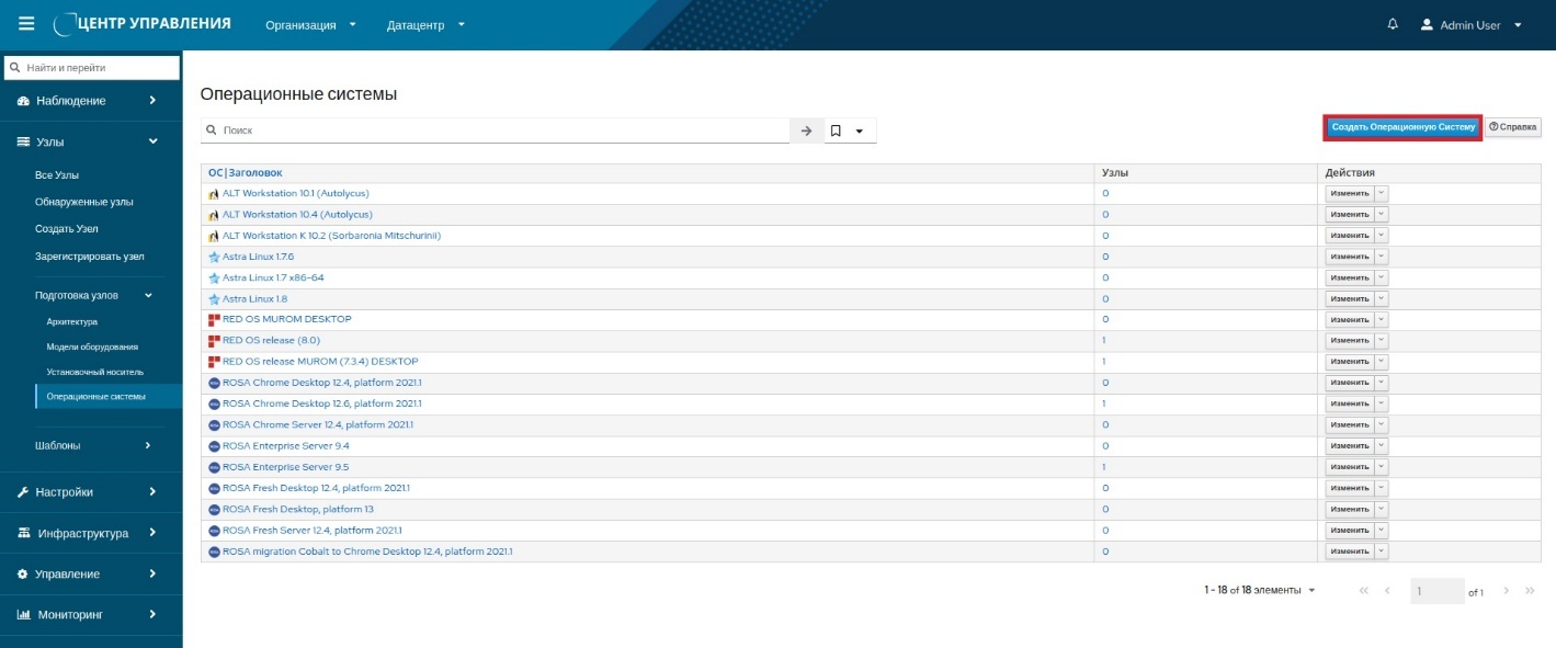

Для конфигурирования шаблонов установки ОС нужно перейти в меню "Узлы Подготовка узлов Операционные системы" и нажать кнопку Создать операционную систему или выбрать существующую ОС из списка (рисунок 23).
Рисунок 23 – Создание новой или выбор настроенной ОС

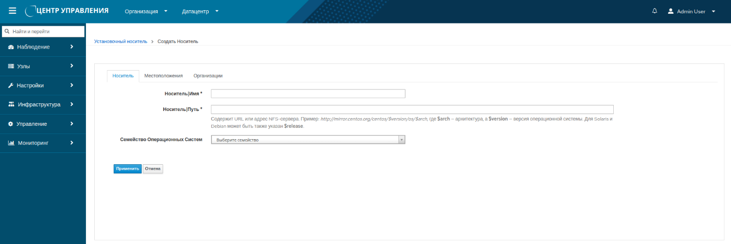

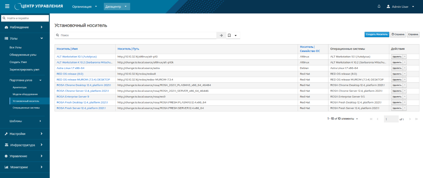

Установочные носители
Для указания источников устанавливаемых ОС с указанием пути для скачивания используется функционал меню "Узлы Подготовка узлов Установочный носитель" (рисунок 25).
Рисунок 25 - Перечень установочных носителей
Для создания нового установочного носителя нужно нажать кнопку Создать носитель и в рабочей области на вкладке "Носитель" задать значения полей (рисунок 26):
  • Имя – имя установочного носителя;
  • Путь – путь до установочного носителя в виде URL;
  • Семейство ОС – тип ОС.
Рисунок 26 - Создание установочного носителя
Для сохранения нажать кнопку Применить.
