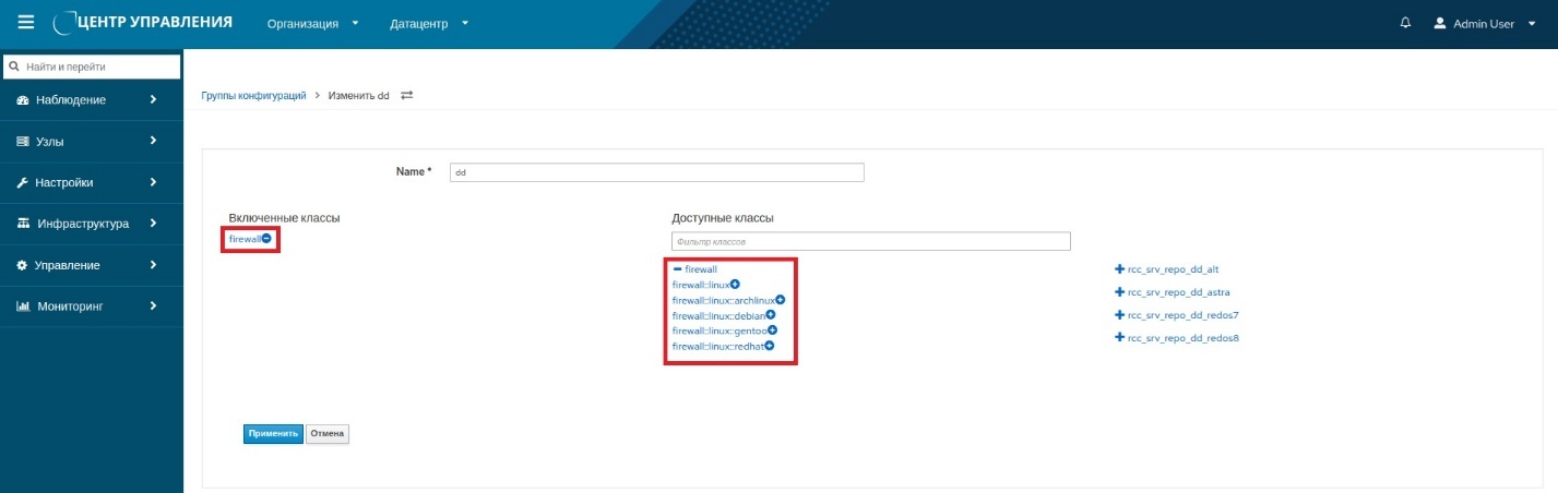

Группа конфигурации предоставляет простой способ связывания множества классов Puppet с узлом или группой узлов. Обычно это используется для добавления определенного профиля приложения или стека в один шаг.
Чтобы создать группу конфигурации, нужно перейти в раздел "Настройка → Puppet ENC → Группы конфигураций", нажать Создать группу конфигураций, ввести имя и выбрать желаемые классы Puppet. При редактировании узла или группы узлов новую группу конфигурации можно добавить в верхней части вкладки "Puppet ENC".
Пользователю предоставляется возможность одноэтапного метода привязки нескольких классов Puppet к узлу или к группе узлов. Для этого требуется выбрать классы во "Включенные классы" из перечня "Доступных классов", используя пиктограммы (плюс) и (минус). Далее нажимают кнопку Применить для сохранения изменений (рисунок 35).
Рисунок 35 – Создание группы конфигураций
Для привязки группы конфигураций в меню "Узлы Все Узлы" или "Настройка → Группы узлов" в режиме редактирования узла или группы соответственно и на вкладке "Puppet ENC" выбрать группы конфигураций во "Включенные группы конфигураций" из перечня "Доступных групп конфигураций", используя пиктограммы (плюс) и (минус).

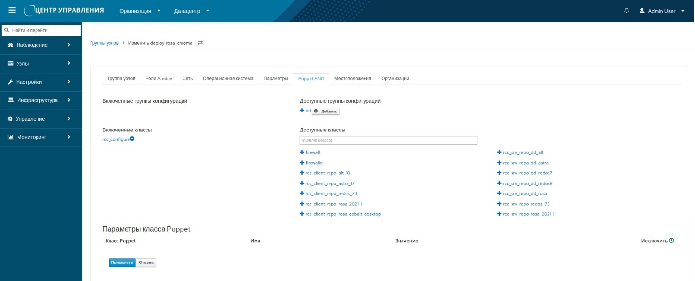

Для определения файла с описанием действий, которые нужно выполнить на узле или группе узлов, и его определения для дальнейшего выполнения необходимо воспользоваться меню "Узлы → Все Узлы" или "Настройка → Группы узлов" в режиме редактирования узла или группы соответственно и на вкладке "Puppet ENC" выбрать классы во "Включенные классы" из перечня "Доступных классов", используя пиктограммы (плюс) и (минус) (рисунок 36).
Для сохранения изменений нажать кнопку Применить.
Рисунок 36 – Выбор классов Puppet для группы узлов

Перед применением классов Puppet следует убедиться, что разрешена их активация в настройках группы узлов. Глобальный статус класса Puppet можно отследить на вкладке "Параметр класса" (п. Управление Puppet - Классы). Необходимо установить флажок "Изменить" в разделе "Поведение по умолчанию". Этот параметр отвечает за доступ к настройкам (включению) класса Puppet в рамках группы узлов.
Проверить включение класса Puppet можно в свойствах выбранной группы узлов на закладке "Puppet ENC". В разделе "Параметры класса Puppet" должно быть указано значение True для выбранного класса Puppet.

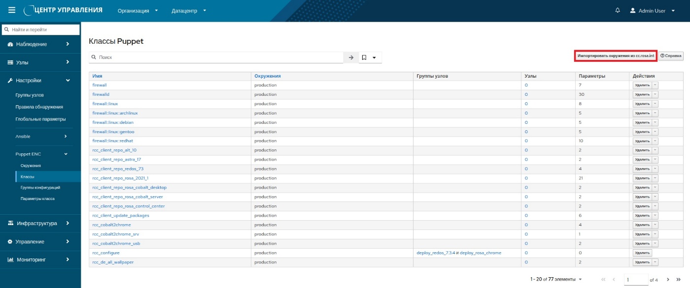

Импорт классов
Классы Puppet импортируются с Puppet-сервера или могут быть созданы вручную и вручную же связаны с набором окружений (для целей фильтрации).
Для импорта класса нужно перейти в раздел "Настройки Puppet ENC Классы" и нажать кнопку Импорт окружений из … (рисунок 38). В результате будут импортированы только классы из модулей. Файлы манифестов Puppet должны быть валидными, чтобы их можно было разобрать с помощью агента Puppet. Для проверки синтаксиса файлов манифестов Puppet следует использовать команду:
puppet parser validate
при добавлении своих модулей, чтобы убедиться в успешном импорте в Комплекс.
На странице "Настройки Puppet ENC Классы" также есть столбец "Узлы", который показывает количество узлов, которым присвоен данный модуль/класс. Нажатие на это число покажет список узлов.
Рисунок 38 – Импорт классов Puppet

Чтобы Puppet применял пользовательские классы, нужно назначить их узлам. Это можно сделать несколькими способами – лучший метод может варьироваться в зависимости от количества классов, которые планируется назначить, и от того, нужно ли изменять какие-либо параметры.
При редактировании узла классы Puppet могут быть назначены непосредственно на вкладке "Puppet ENC". Будут отображены все классы окружения Puppet, находящиеся в "выбранном" на вкладке "Узел".

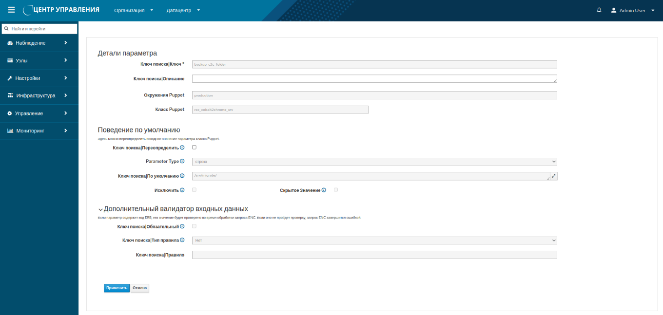

Параметры класса
Параметры класса, привязанные к классам Puppet, переопределяются в меню "Настройки → Puppet ENC → Параметры класса". В рабочей области "Параметры класса" (рисунок 39) вводят требуемые данные о параметрах:
– в поле "Ключ поиска|Описание" – краткое описание параметра;
– в блоке данных "Поведение по умолчанию" – признак переопределения по умолчанию, тип, значение по умолчанию, признак исключения из классификации, признак скрытой переменной;
– при установке флажка "Ключ поиска|переопределить" предоставляется возможность настроить порядок разрешения значений в блоке данных "Приоритет порядка атрибутов", а также указать конкретные сопоставители в блоке с одноименным названием.
– в блоке "Дополнительный валидатор входных данных" – признак обязательности, тип и правило валидатора;
Для сохранения переменной нажимают кнопку Применить.
Рисунок 39 – Параметры класса

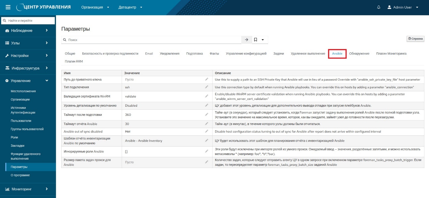

Ansible
Интерфейс РОСА Центр управления предоставляет пользователю возможность для настройки следующих основных параметров Ansible:
  • Тайм-аут отчета Ansible – временной интервал (в минутах), предназначенный для формирования отчета Ansible с результатами выполнения плейбука. Значение по умолчанию: 30;
  • Тип подключения – тип (протокол) подключения Ansible к управляемым узлам для дистанционного запуска плейбуков. Значение по умолчанию: SSH;
  • Уровень детализации по умолчанию – уровень детализации записей в журнале о процессе выполнения плейбука Ansible;
  • Тайм-аут после подготовки – временной интервал (в секундах) после развертывания нового узла, предназначенный для первичного выполнения заданных ролей Ansible на новом Узле. Значение по умолчанию: 360;
  • Путь до приватного ключа – путь к файлу c закрытым ключом SSH.
Значения общих параметров Ansible доступны пользователю для просмотра и редактирования во вкладке "Ansible" в меню "Управление Параметры" панели навигации (рисунок 40).
Рисунок 40 – Общие параметры Ansible
Для редактирования определенного параметра надо нажать соответствующую пиктограмму (плюс), после чего указать необходимое значение.

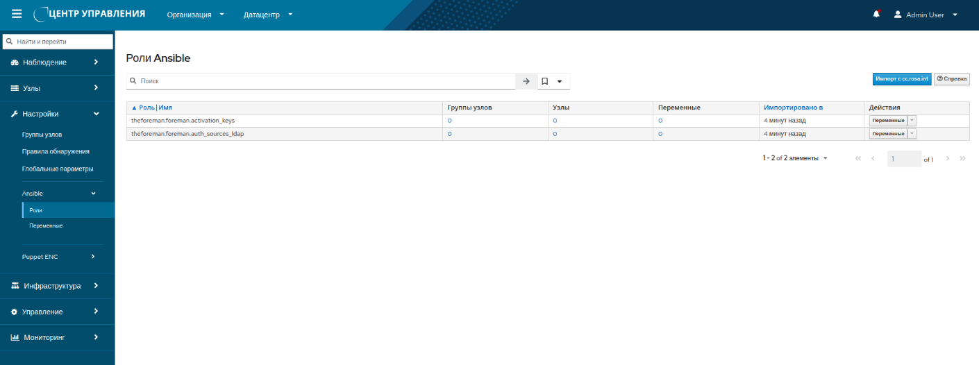

Перечень импортированных ролей Ansible отображается в меню "Настройки → Ansible Роли" панели навигации (рисунок 41), а список используемых переменных – в меню "Настройки → Ansible → Переменные".
Рисунок 41 – Роли Ansible
Для импорта дополнительной роли или переменной требуется нажать кнопку Импорт с … на соответствующей странице интерфейса и выбрать необходимый источник.
Примечание – При импорте переменных Ansible дополнительно будут импортированы все роли, связанные с этими переменными и при этом отсутствующие в перечне ранее импортированных ролей.

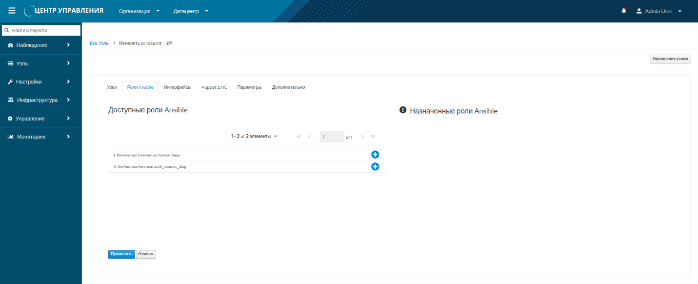

Для присвоения ролей Ansible узлу необходимо перейти в меню "Узлы → Все Узлы" панели навигации и нажать наименование (доменное имя) необходимого узла.
На экране появится интерфейс с подробными параметрами выбранного узла, в котором нужно нажать кнопку Изменить и затем перейти на вкладку "Роли Ansible".
В списке доступных ролей Ansible последовательно нажимают соответствующую пиктограмму для присвоения всех необходимых ролей узлу. При этом добавленные роли отобразятся в списке присвоенных ролей Ansible (рисунок 42).
Рисунок 42 – Присвоение ролей Ansible узлу
Для удаления определенной роли из списка присвоенных ролей Ansible нажимают соответствующую пиктограмму (минус). При этом роли, присвоенные узлу через группу узлов, удалить из этого списка нельзя.
После присвоения всех необходимых ролей Ansible узлу нужно нажать кнопку Применить.

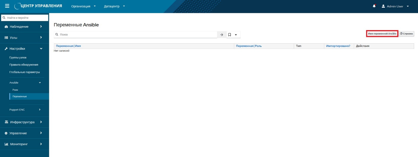

  • Создание переменных в Комплексе. Можно создавать переменные напрямую в Комплексе: перейти в меню "Настройки → Ansible → Переменные" и нажать кнопку Имя переменной Ansible в верхней части таблицы переменных (рисунок 43). Ключ и роль Ansible являются обязательными атрибутами. Переменные, созданные напрямую в Комплексе, игнорируются при импорте переменных из прокси, и они не будут предлагаться для удаления.
Рисунок 43 – Создание новой переменной Ansible
  • Выбор ролей для узла. Роли Ansible могут быть назначены узлу на вкладке "Роли Ansible" на странице редактирования узла. Также возможно наследование ролей Ansible от группы узлов. После развертывания узла и его регистрации (с помощью cc_url('built') в шаблоне) Комплекс выполнит первый запуск Ansible для настройки узла в соответствии с применяемыми ролями. Поскольку неизвестно какое время потребуется, чтобы узел снова стал доступным после установки ОС и перезагрузки, Комплекс устанавливает тайм-аут Ansible на 5 минут. Это можно настроить в меню "Управление → Параметры" на вкладке "Ansible" в параметре "Post-provision timeout (Тайм-аут после развертывания)" или индивидуально для каждого узла, переопределив эту настройку с помощью параметра.
Наследуемые роли автоматически добавляются при изменении группы узлов, и интерфейс выбора отключает прямое удаление таких элементов.
