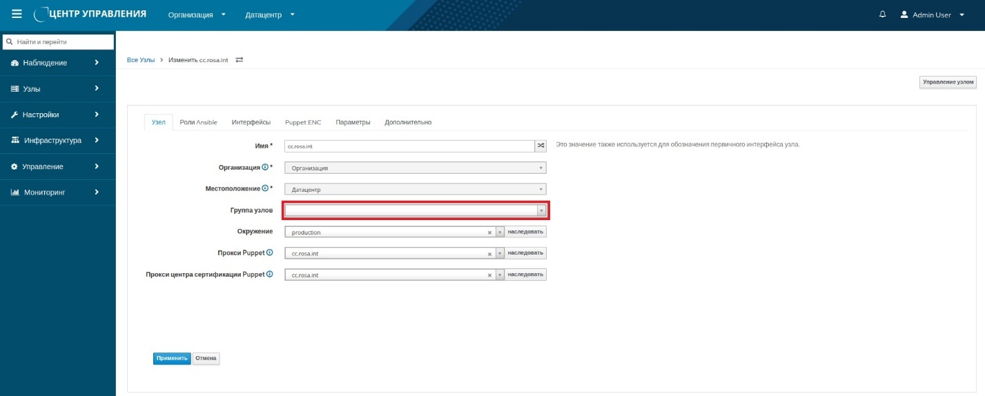

Для добавления узла в группу нужно перейти в меню "Узлы → Все Узлы" панели навигации и нажать наименование (доменное имя) необходимого узла.
На экране появится интерфейс с подробными параметрами выбранного узла, в котором нажимают кнопку Изменить, затем во вкладке "Узел" из раскрывающегося списка "Группа узлов" выбирают необходимую группу и нажимают кнопку Применить для сохранения настройки (рисунок 30).
Примечание – Изменение ранее выбранной группы для узла осуществляется аналогичным способом.
Рисунок 30 – Выбор группы в настройках узла

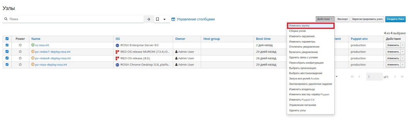

Другим способом изменения группы для узла является возможность перейти в меню "Узлы → Все Узлы", выбрать все или некоторые узлы, проставив "флажки" в крайнем левом столбце списка, и, нажав кнопку Выберите действие в верхнем правом углу, выбрать пункт "Изменить группу" (рисунок 31).
Далее в появившемся окне нужно назначить группу для выбранных ранее узлов и нажать кнопку Применить.
Рисунок 31 – Выбор группы узлов
После изменения группы для выбранных узлов будут назначены классы как выбранной, так и вышестоящих групп.
