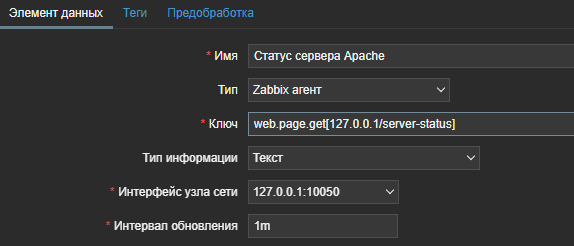

Зависимый элемент данных зависит от своего основного элемента данных, поэтому сначала необходимо настроить (или использовать существующий) основной элемент данных:
  1. перейти в меню "Настройка → Узлы сети";
  2. нажать на Элементы данных в строке с узлом сети;
  3. нажать на Создать элемент данных;
  4. в окне указать параметры элемента данных (рисунок 11);
Рисунок 11 — Создание элемента данных
  1. нажать на Добавить для сохранения основного элемента данных;

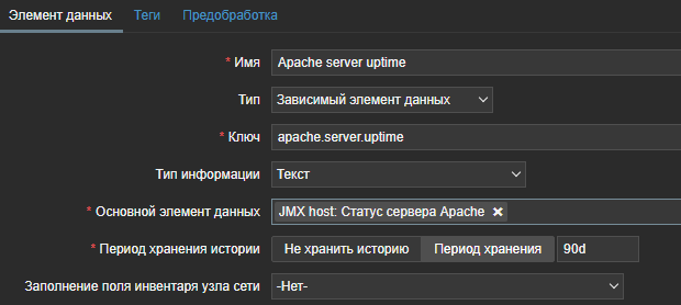

  2. настроить зависимый элемент данных (рисунок 12).
Рисунок 12 — Зависимый элемент данных
Поля в таблице 84 требуют особые параметры по зависимым элементам данных.

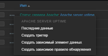

Ссылка для более быстрого создания зависимого элемента данных может быть доступна после нажатия на пиктограмму (три точки) в списке элементов данных и выбора "Создать зависимый элемент данных" (рисунок 14).
