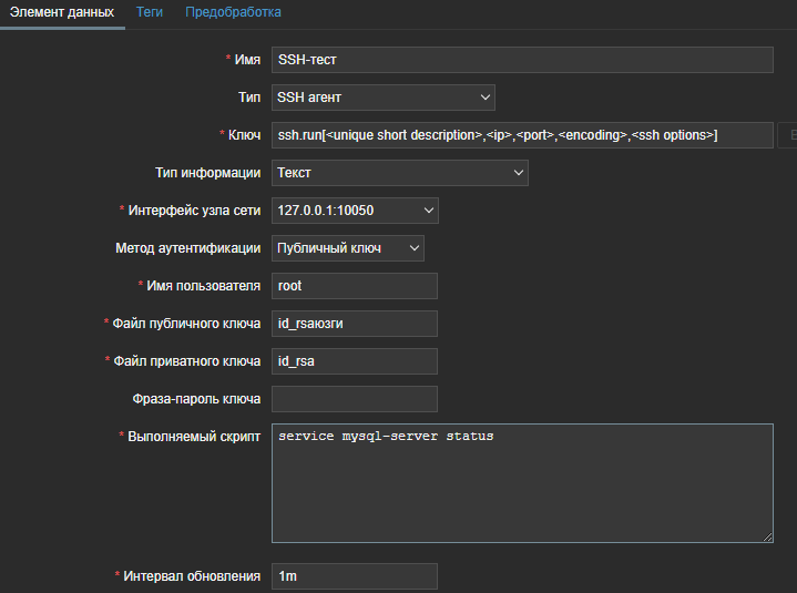

Настройка элемента данных
Фактически выполняемые команды необходимо поместить в поле "Выполняемый скрипт" при настройке элемента данных. Можно выполнять несколько команд одну за другой, размещая каждую на новой строке. В этом случае возвращаемые значения также будут отформатированы как многострочные (рисунок 5).
Рисунок 5 — Поле "Выполняемый скрипт"
Поля, которые требуют специфичную информацию для SSH-элементов данных, описаны в таблице 81.
