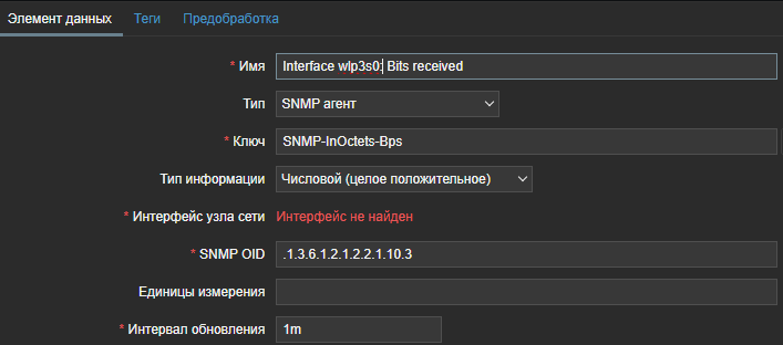

Шаг 3. Создать элемент данных для мониторинга.
В меню Подсистемы нажать на Элементы данных у ранее созданного SNMP узла сети. В зависимости от того, использовался ли шаблон при создании узла сети или нет, можно увидеть или список элементов данных SNMP, связанных с узлом сети, или пустой список. Для самостоятельного создания элемента данных с помощью собранной информации, используя snmpwalk или snmpget, нажать на Создать элемент данных. В окне нового элемента данных (рисунок 3):
  1. ввести имя элемента данных;
  2. изменить поле Тип на SNMP Агент;
  3. ввести в поле Ключ, например: SNMP-InOctets-Bps;
  4. убедиться, что в поле "Интерфейс узла сети" указан нужный коммутатор/роутер;
  5. ввести в поле "SNMP OID" текстовый или числовой OID, который получен ранее, например: .1.3.6.1.2.1.2.2.1.10.3;
  6. установить "Тип информации" в значение равное "Числовой (с плавающей точкой)";
  7. ввести "Интервал обновления" и период "Хранения истории", если нужно, чтобы значения параметров отличались от значений по умолчанию;
  8. на вкладке Предобработка добавить шаг "Изменение в секунду" (это важно, так как иначе с SNMP-устройства будут получены накопленные значения вместо последнего изменения); выбрать пользовательский множитель при необходимости.
Рисунок 3 — Окно ввода
Теперь нужно сохранить элемент данных и перейти в "Мониторинг → Последние данные", чтобы увидеть данные SNMP.
