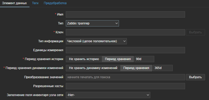

Для настройки элемента данных траппер нужно:
  1. перейти в "Настройка → Узлы сети";
  2. нажать на Элементы данных в строке с узлом сети;
  3. нажать на Создать элемент данных;`
  4. ввести в окно параметры элемента данных (рисунок 6).
Рисунок 6 — Настройка траппера
Поля, которые требуют указания специфичной информации для траппер-элемента данных:
  • Тип – выбрать "Zabbix траппер";
  • Ключ – ввести ключ, который будет использован для распознавания элемента данных при отправке данных.
  • Тип информации – выбрать тип информации, который будет соответствовать формату отсылаемых данных.
  • Разрешенные хосты – список разделенных запятыми IP-адресов, опционально в CIDR-представлении, или DNS-имен. Если задано, входящие подключения будут приниматься только с перечисленных здесь узлов сети. Если включена поддержка IPv6, то 127.0.0.1, ::127.0.0.1, ::ffff:127.0.0.1 обрабатываются одинаково и ::/0 будет разрешать любые IPv4 или IPv6-адреса. 0.0.0.0/0 можно использовать, чтобы разрешить любые IPv4-адреса.
Примечание – Возможно, нужно будет подождать до 60 секунд после сохранения элемента данных, пока Сервер подхватит изменения из обновленного кэша конфигурации, прежде чем получится посылать значения.

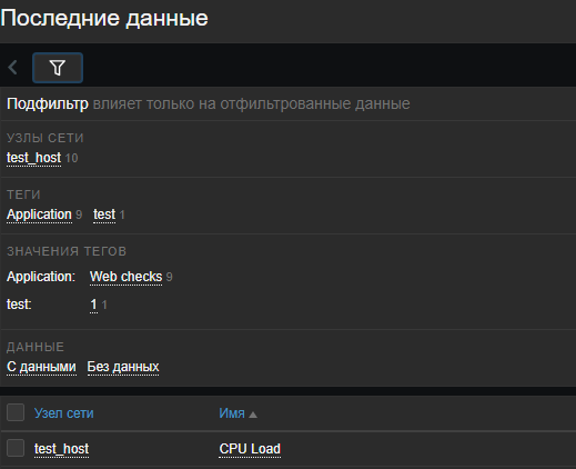

Результат можно увидеть в "Мониторинг → Последние данные" (рисунок 7).
Рисунок 7 — Последние данные
Следует обратить внимание, что, если отправлено одно числовое значение, на графике отобразится горизонтальная линия с левого до правого края от точки времени значения.
