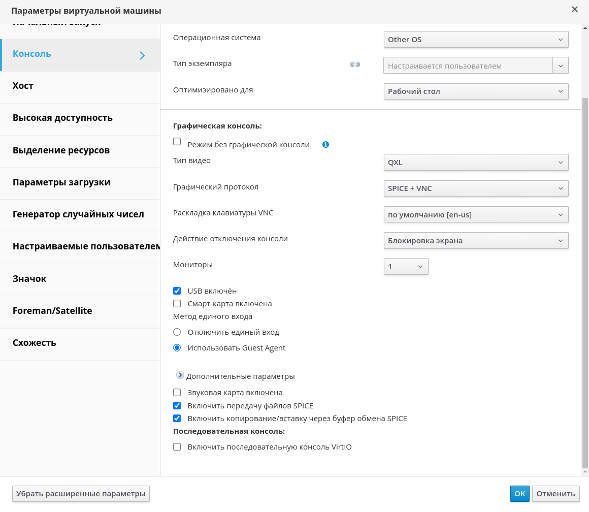

    2. перейти на вкладку "Консоль "(рисунок 27);
    3. установить флажок "USB включен";
    4. нажать кнопку OK;

В результате подключенное устройство USB автоматически станет доступным для использования на гостевой ВМ (рисунок 27).
Рисунок 27 ‒ Параметры консоли
