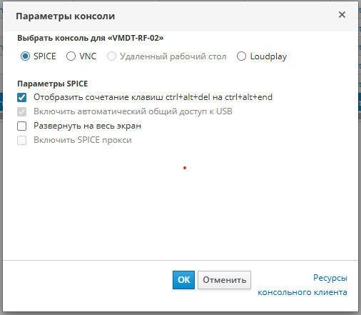

  3. нажать "Консоль → Параметры консоли" (рисунок 29).
Рисунок 29 ‒ Параметры консоли

При выбранном протоколе связи SPICE в окне "Параметры консоли" (рисунок 29) будут доступны следующие параметры SPICE:
  • "Отобразить сочетание клавиш ctrl+alt+del на ctrl+alt+end" ‒ установить этот флажок для отображения сочетания клавиш Ctrl+Alt+Del на сочетание клавиш Ctrl+Alt+End внутри ВМ;
  • "Включить автоматический общий доступ к USB" ‒ установить этот флажок для автоматического перенаправления устройств USB на гостевую ВМ. Если этот параметр не отмечен, устройства USB будут подключены к клиентской машине вместо гостевой ВМ. В этом случае, чтобы использовать устройства USB в гостевой ВМ, включить этот параметр в меню клиента SPICE вручную;
  • "Развернуть на весь экран" ‒ установить этот флажок, чтобы консоль ВМ автоматически открывалась в полноэкранном режиме при подключении к ВМ. Для включения или отключения режима полного экрана нажать сочетание клавиш Shift+F11;
  • "Включить SPICE прокси" ‒ установить этот флажок, чтобы открыть прокси SPICE.
