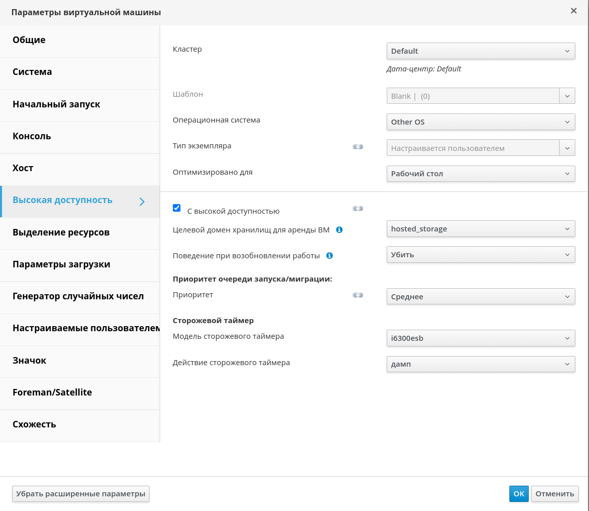

  4. перейти на вкладку "Высокая доступность" (рисунок 30);
  5. из выпадающего списка "Модель сторожевого таймера" выбрать модель;
  6. из выпадающего списка "Действие сторожевого таймера" выбрать действие, которое ВМ будет выполнять при достижении этим таймером нуля;
  7. нажать кнопку OK.
Рисунок 30 ‒ Параметры высокой доступности ВМ
