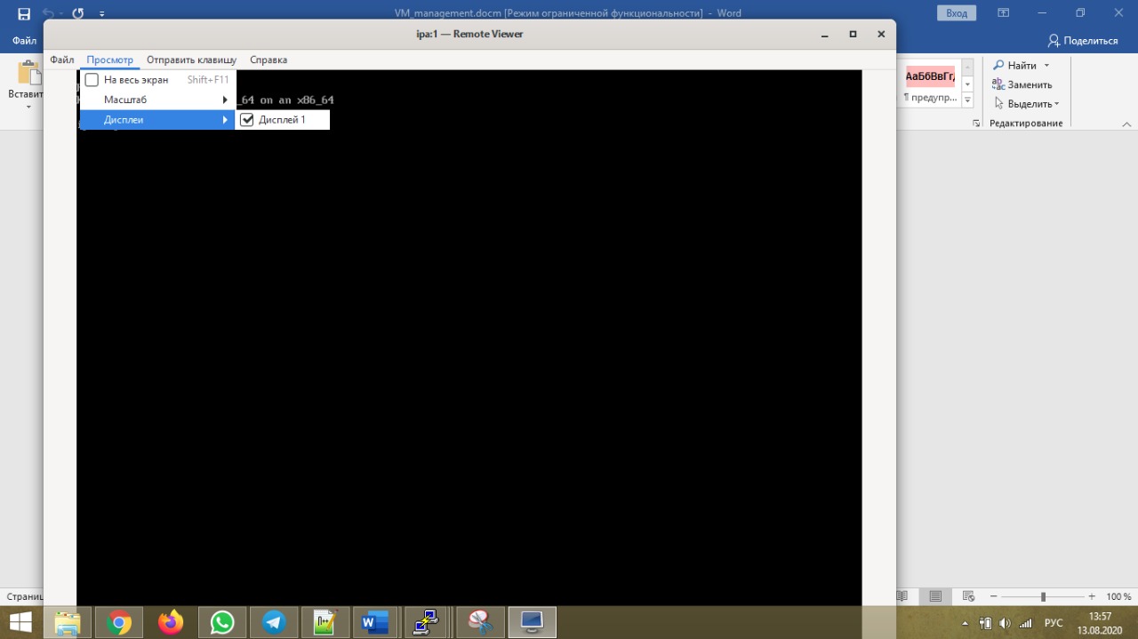

Действия по настройке использования нескольких мониторов для ВМ под управлением ОС ROSA:
  1. запустить сеанс SPICE для ВМ;
  2. в верхней части окна клиента SPICE открыть выпадающее меню "Просмотр";
  3. открыть меню "Дисплеи";
  4. для включения или отключения экрана нажать на наименование экрана (рисунок 28).
Примечание ‒ При запуске сеанса SPICE единственным экраном ВМ по умолчанию является "Дисплей 1". Если никаких других экранов не включено, то отключение этого экрана завершит сеанс.
Рисунок 28 ‒ Настройка мониторов

  5. для включения или отключения экрана нажать на наименование экрана (рисунок 28).
