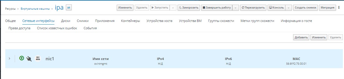

Действия по добавлению сетевых интерфейсов ВМ:
  2. нажать на имя ВМ, чтобы перейти к подробному просмотру;
  3. перейти на вкладку "Сетевые интерфейсы" (рисунок 33);
  4. нажать кнопку Добавить;

Рисунок 33 ‒ Добавление сетевого интерфейса
В результате новый сетевой интерфейс будет указан на вкладке "Сетевые интерфейсы" в подробном просмотре ВМ.

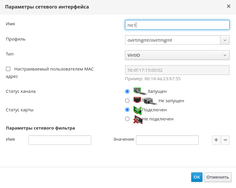

Для изменения свойств сети нужно скорректировать параметры сетевого интерфейса. В общем случае это действие осуществляется при выполняющихся ВМ, но некоторые изменения можно выполнить только для выключенных ВМ.
Действия по редактированию сетевого интерфейса:
  3. на вкладке "Сетевые интерфейсы" выбрать интерфейс;
  4. нажать Изменить;
  5. изменить необходимые параметры (рисунок 34), например, "Имя", "Профиль", "Тип" или "Пользовательский адрес MAC" (см. п. Добавление нового сетевого интерфейса);
  6. нажать кнопку OK.
Рисунок 34 ‒ Параметры сетевого интерфейса

  5. установить "Статус карты" на "Подключен", чтобы активировать сетевой интерфейс, или на "Не подключен", чтобы отключить сетевой интерфейс;
