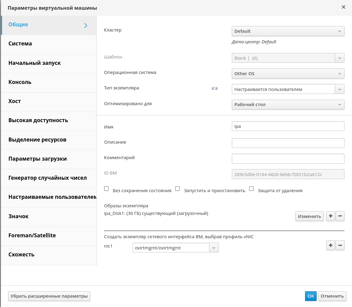

  4. изменить необходимые параметры (рисунок 32). Изменения следующих параметров применяются немедленно:

Рисунок 32 ‒ Общие параметры ВМ
