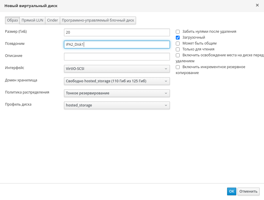

Действия по добавлению диска к ВМ:
  2. нажать на имя ВМ, чтобы перейти к подробному просмотру;
  3. перейти на вкладку "Диски";
  4. нажать кнопку Добавить;
  5. перейти на вкладку, соответствующую типу диска ‒ "Образ", "Прямой LUN" или "Cinder" (рисунок 35);
  6. указать "Размер (ГиБ)", "Псевдоним" и "Описание" диска;
  7. для настройки параметров диска использовать значения в выпадающих списках и флажки (см. п. Параметры ВМ в окнах "Новый сетевой интерфейс" и "Параметры сетевого интерфейса");
  8. нажать кнопку OK.
Рисунок 35 ‒ Новый виртуальный диск
В результате через некоторое время новые диски появятся в подробном просмотре ВМ.
Важно – Если создаётся диск с политикой распределения "Предварительное резервирование" и планируется выполнять резервное копирование с использованием rv-backup, необходимо установить для диска опцию "Включить инкрементное резервное копирование". В дальнейшем для таких дисков установить опцию будет невозможно.
