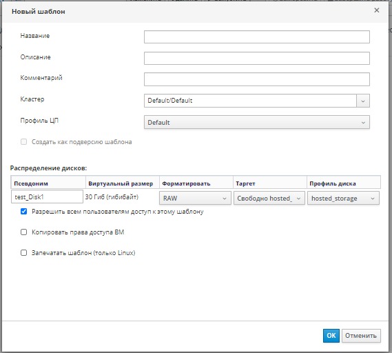

Для создания шаблона из существующей ВМ, чтобы использовать его как схему для создания других виртуальных машин, нужно выполнить следующие действия.
  2. выбрать исходную предварительно выключенную ВМ;
  3. нажать на пиктограмму 3точки для доступа к дополнительным действиям, после чего нажать "Создать шаблон", чтобы открыть окно "Новый шаблон" (рисунок 46);
  4. указать "Название", "Описание" и "Комментарий" для шаблона;
  5. из выпадающего списка "Кластер" выбрать кластер, с которым необходимо связать шаблон (по умолчанию это кластер исходной ВМ);
  6. опционально выбрать профиль ЦП для шаблона из выпадающего списка "Профиль ЦП";
  7. опционально установить флажок "Создать как подверсию шаблона", после чего выбрать "Корневой шаблон" и указать "Имя подверсии", чтобы создать новый шаблон в качестве подшаблона уже существующего шаблона;
  8. в разделе "Выделение дисковых ресурсов" ввести псевдоним диска в текстовом поле "Псевдоним". Из выпадающего списка "Формат" выбрать формат диска, а из выпадающего списка "Цель" выбрать домен хранения, в котором будет храниться диск. Из выпадающего списка "Профиль" диска выбрать профиль диска. По умолчанию эти значения аналогичны значениям исходной ВМ;
Примечание ‒ Диски с форматом QCOW2 являются дисками с тонким резервированием. Диски с форматом raw в файловом хранилище являются дисками с тонким резервированием, а в блочном хранилище являются дисками с предварительным резервированием.
  1. установить флажок "Разрешить всем пользователям доступ к этому шаблону", чтобы сделать шаблон открытым для доступа;
  2. установить флажок "Копировать права доступа ВМ", чтобы скопировать на шаблон права доступа, установленные на ВМ;
  3. при создании шаблона на основе ВМ под управлением ОС Linux установить флажок "Запечатать шаблон (только Linux)";
Примечание ‒ Подробное описание параметров шаблона приведено в п. Параметры в окне "Новый шаблон".
  1. нажать кнопку OK.
Рисунок 46 ‒ Создание нового шаблона
