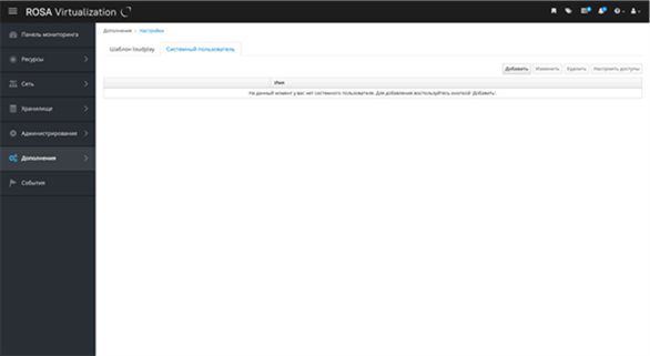

Создание системной учетной записи пользователя с использованием веб-интерфейса
Модуль "Системный пользователь" является частью интерфейса РОСА Виртуализация и устанавливается из отдельного дистрибутива.
Для перехода в раздел "Системный пользователь" необходимо в навигационном меню выбрать пункт "Дополнения → Настройки", после чего откроется окно, в котором открыть вкладку "Системный пользователь". В результате отобразится интерфейс модуля "Системный пользователь" (рисунок 88).
Рисунок 88 – Вкладка "Системный пользователь"
Основные функции модуля:
  • Отображение активного системного пользователя со статусом валидности его данных.
  • Добавление пользователя.
  • Изменение данных пользователя.
  • Удаление пользователя.
  • Выдача прав доступа сервисам.

Добавление системного пользователя
Для добавления нового системного пользователя нужно нажать кнопку Добавить и в открывшемся окне (рисунок 90) в полях:

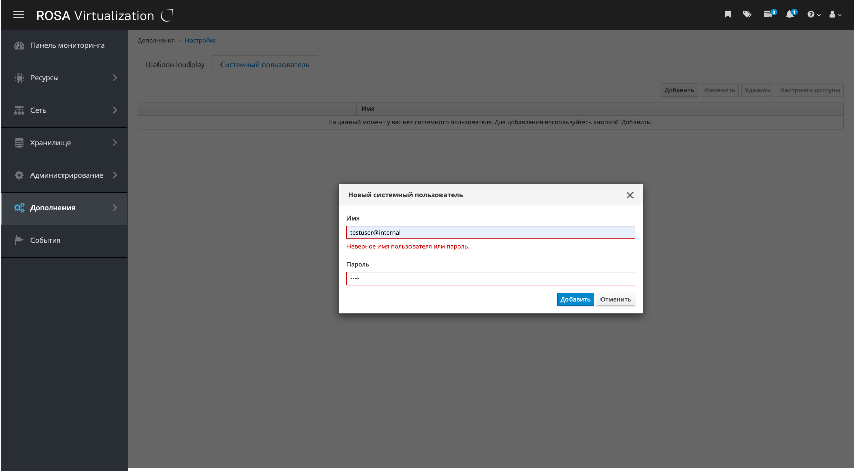

Если введены некорректные данные (например, неверное имя пользователя или пароль), в форме появится сообщение об ошибке "Неверное имя пользователя или пароль" (рисунок 92).
Рисунок 92 – Сообщение об ошибке

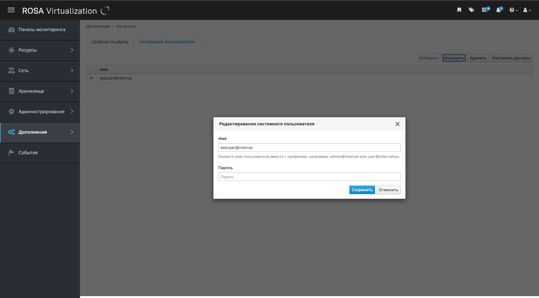

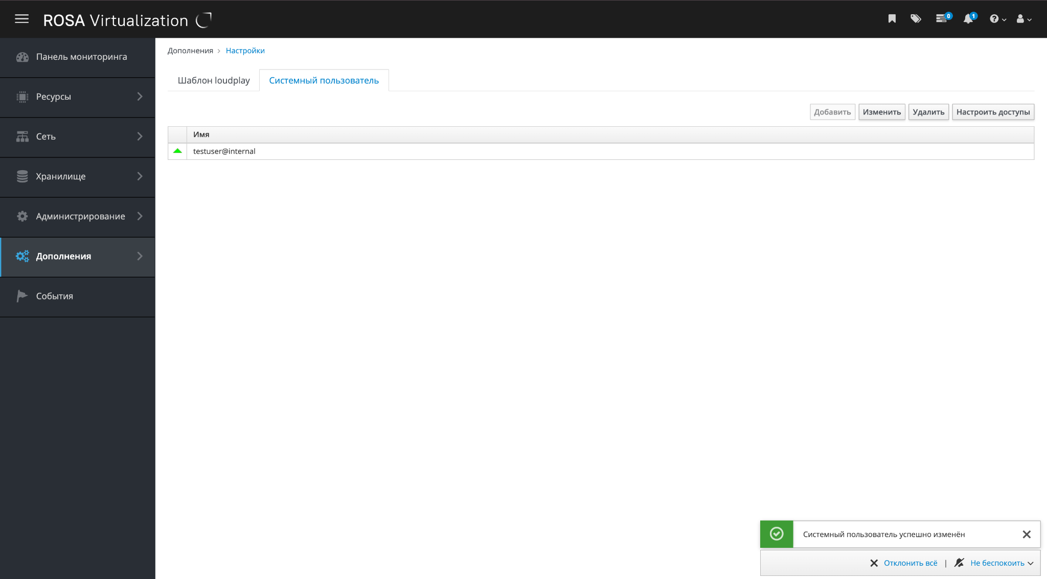

Изменение данных системного пользователя
Для изменения данных системного пользователя нужно нажать кнопку Изменить, откроется форма, аналогичная форме добавления пользователя (рисунок 93).
Рисунок 93 – Изменение данных пользователя
Поле "Имя" заполняется автоматически и содержит текущее имя пользователя.
При необходимости можно обновить только пароль или оба поля. После внесения изменений следует нажать кнопку Сохранить. Если введённые данные корректны, появится уведомление об успешном изменении, а статус пользователя обновится в таблице (рисунок 94).
Рисунок 94 – Обновленные данные пользователя

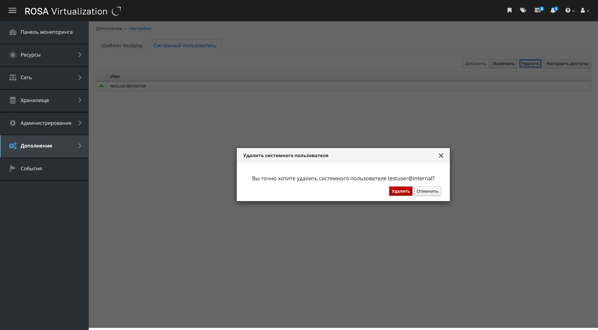

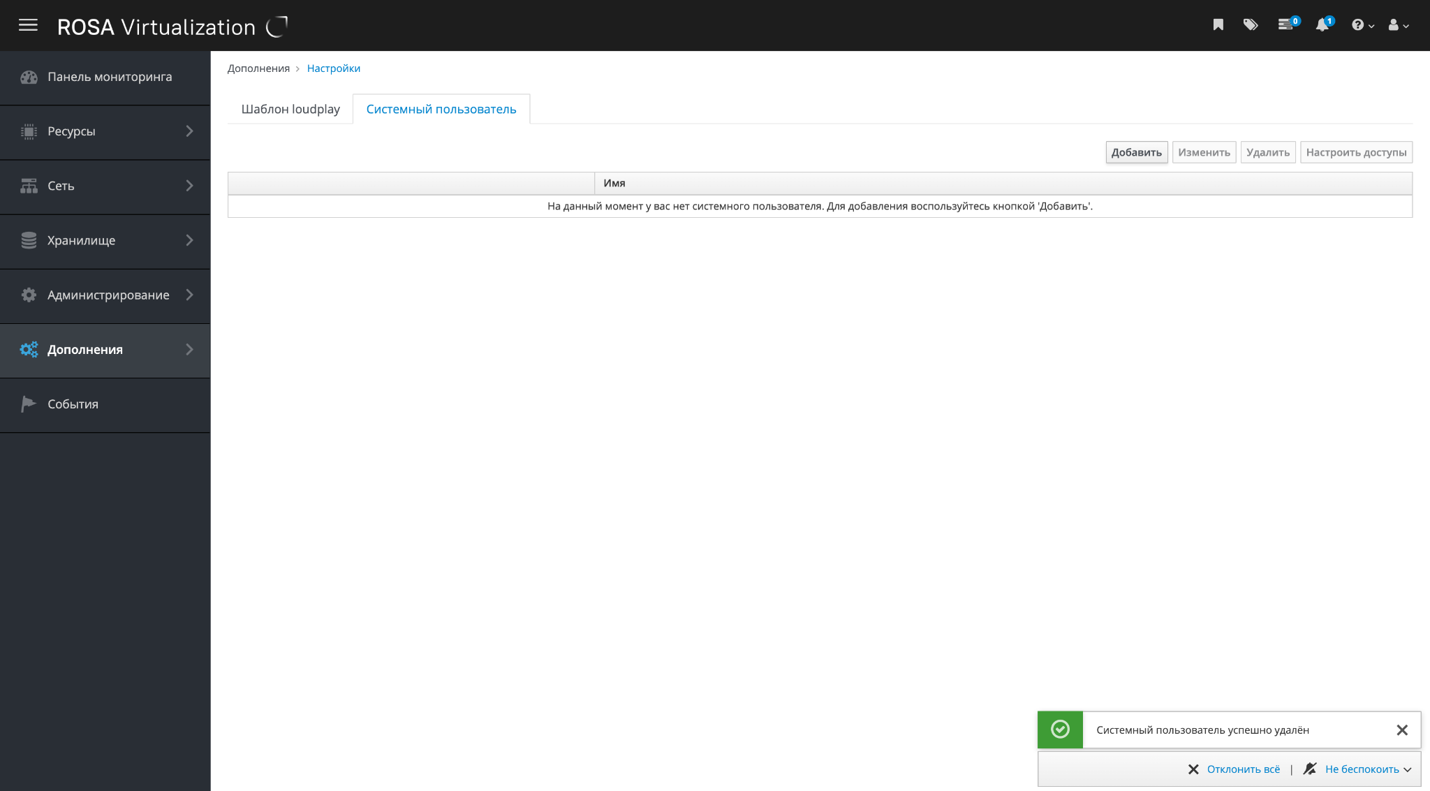

Для удаления системного пользователя нужно нажать кнопку Удалить. В результате откроется диалоговое окно с подтверждением действия (рисунок 95).
Рисунок 95 – Подтверждение удаления пользователя
При подтверждении действия по кнопке Удалить пользователь будет удален из Системы и из таблицы отображения. После успешного удаления появится уведомление о том, что пользователь удалён (рисунок 96).
Рисунок 96 – Сообщение об успешном удалении

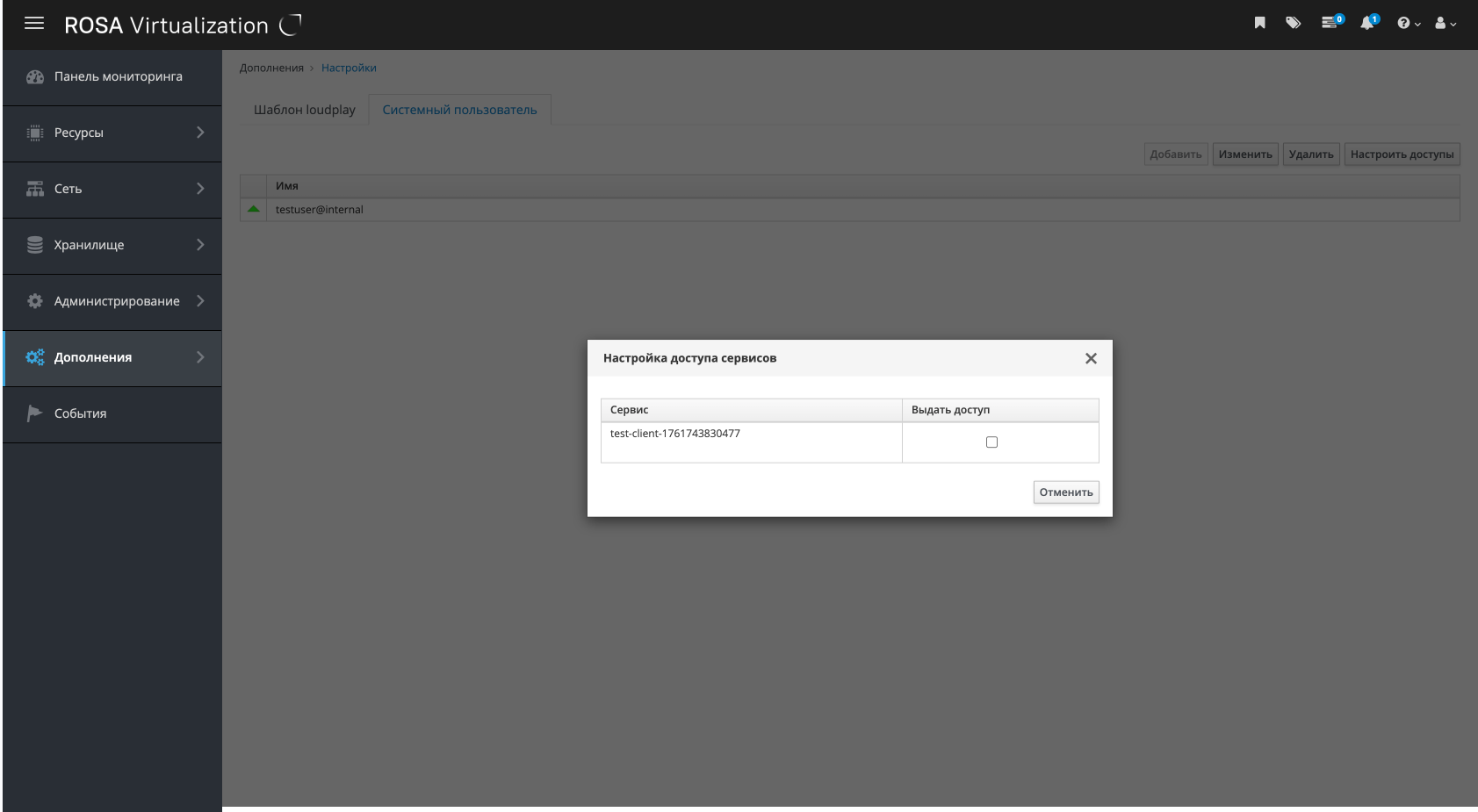

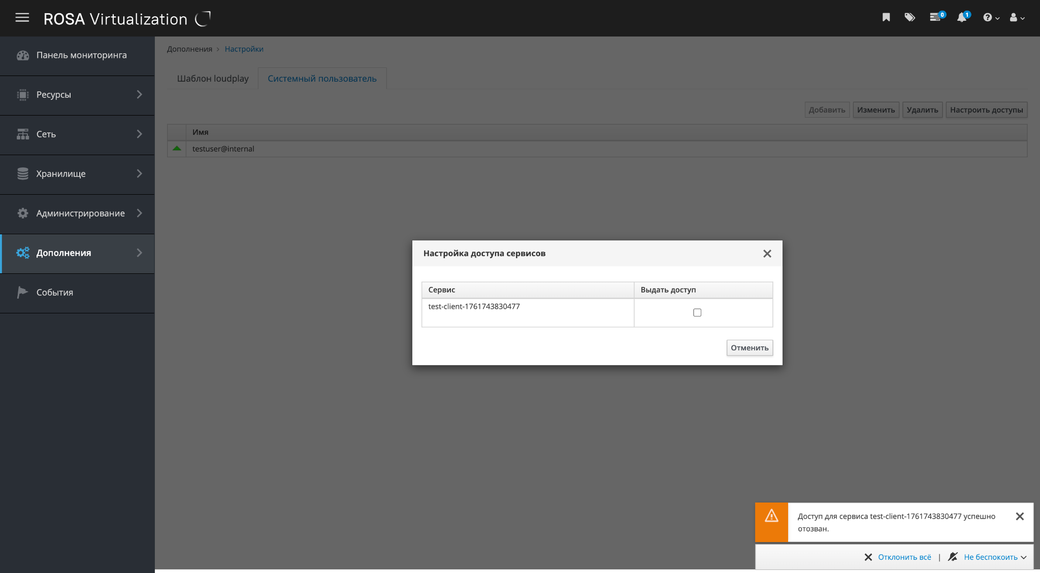

Для настройки прав доступа нужно нажать кнопку Настроить доступы.
В открывшемся окне "Настройка доступа сервисов" отображается таблица со списком всех доступных сервисов, которым можно выдать или отозвать доступ (рисунок 97).
Рисунок 97 – Окно "Настройка доступа сервисов"
В таблице для каждого сервиса предусмотрен флажок в столбце "Выдать доступ":
  • если установить флажок, выбранному сервису выдаётся доступ;
  • если снять флажок, доступ для данного сервиса отзывается.
После выполнения действия отображается уведомление о результате операции:
  • при выдаче доступа ‒ уведомление "Права доступа успешно выданы" (рисунок 98);
  • при отзыве доступа ‒ уведомление "Права доступа отозваны" (рисунок 99).
Рисунок 98 – Доступ выдан
Рисунок 99 – Доступ отозван

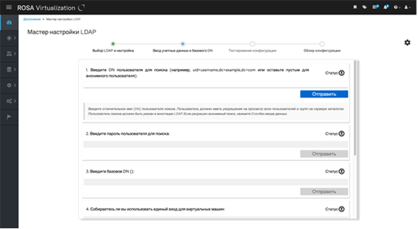

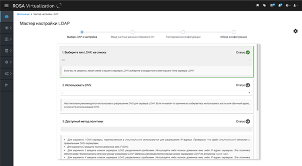

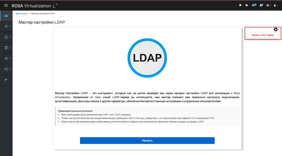

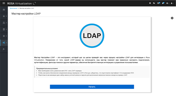

Создание профиля подключения к службе каталогов LDAP с помощью веб-интерфейса
Плагин "Мастер настройки LDAP" являются частью интерфейса РОСА Виртуализация и устанавливается из отдельного дистрибутива.
Для настройки профиля подключения СУСВ к службе каталогов LDAP с помощью веб-интерфейса нужно перейти в раздел "Дополнения → Мастер настройки LDAP" (рисунок 100).
Рисунок 100 – Мастер настройки LDAP в административной панели СУСВ
Для начала работы с "Мастером настройки LDAP" нужно нажать на кнопку Начать и выполнить следующие действия:

  1. нажать кнопку Далее для перехода на следующий экран "Мастера настройки LDAP";
  2. ввести учетные данные для доступа к серверу, включающие имя пользователя и пароль, которые будут использоваться для аутентификации , а также базовый DN (Distinguished Name) ‒ это точка, от которой будут начинаться поисковые запросы в иерархии каталога LDAP (рисунок 102);
Рисунок 102 – Форма "Ввод учетных данных и базового DN" Мастера настройки LDAP

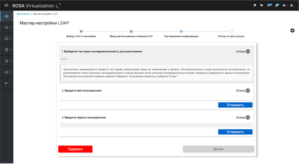

  1. нажать на кнопку Далее для перехода в форму "Тестирование конфигурации";
  2. протестировать введенные параметры, чтобы убедиться, что Система может успешно подключиться к LDAP-серверу и выполнить необходимые запросы (рисунок 103). Тестирование включает проверку корректности подключения, аутентификации пользователя, а также доступности и правильности структуры данных, связанных с введенным базовым DN. Если тестирование выявило ошибки, необходимо прервать процесс и начать настройку сначала.

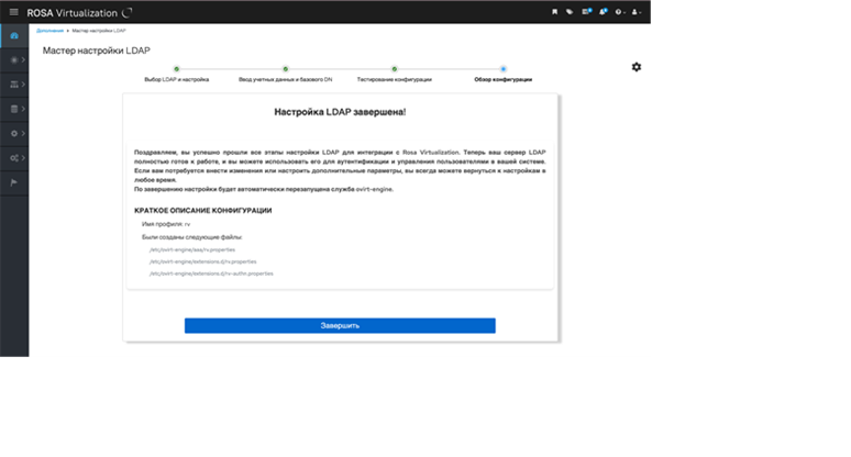

  1. на последнем экране "Мастера настройки LDAP" отображается настроенная конфигурация, которую проанализировать и убедиться, что все настройки введены корректно и соответствуют требованиям; нажать на кнопку Завершить для завершения настройки конфигурации LDAP (рисунок 104).
Рисунок 104 – Обзор конфигурации настройки интеграции с LDAP сервером
По завершении настройки будет автоматически перезапущена служба ovirt-engine.

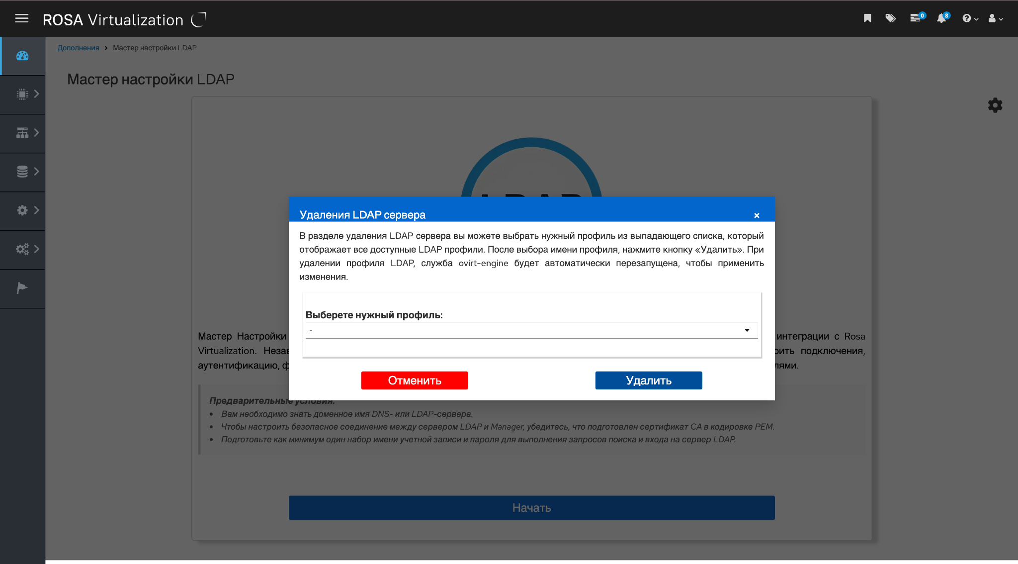

Удаление LDAP-сервера
Для удаления LDAP-сервера нужно нажать на кнопку Удалить LDAP-сервер в правой верхней части окна (рисунок 105).
Рисунок 105 – Удаление LDAP-сервера
В появившемся диалоговом окне нужно выбрать нужный профиль из выпадающего списка, который отображает все доступные LDAP-профили и подтвердить удаление нажатием кнопки Удалить (рисунок 106). Будет отображен статус, подтверждающий успешное удаление профиля или указывающий на возможные ошибки, которые требуют внимания.
Важно ‒ Следует убедиться, что выбран верный профиль, так как это действие нельзя будет отменить
Рисунок 106 – Подтверждение удаления
По завершении удаления профиля LDAP служба ovirt-engine будет автоматически перезапущена, чтобы применить изменения в Cистеме. Этот шаг гарантирует, что все изменения, связанные с удалением профиля LDAP, будут правильно интегрированы в Cистему.
После перезапуска службы рекомендуется проверить Cистему, чтобы убедиться, что удаление прошло успешно и что все связанные процессы работают корректно.
При необходимости всегда можно повторно настроить новый LDAP-профиль или внести изменения в текущую конфигурацию.

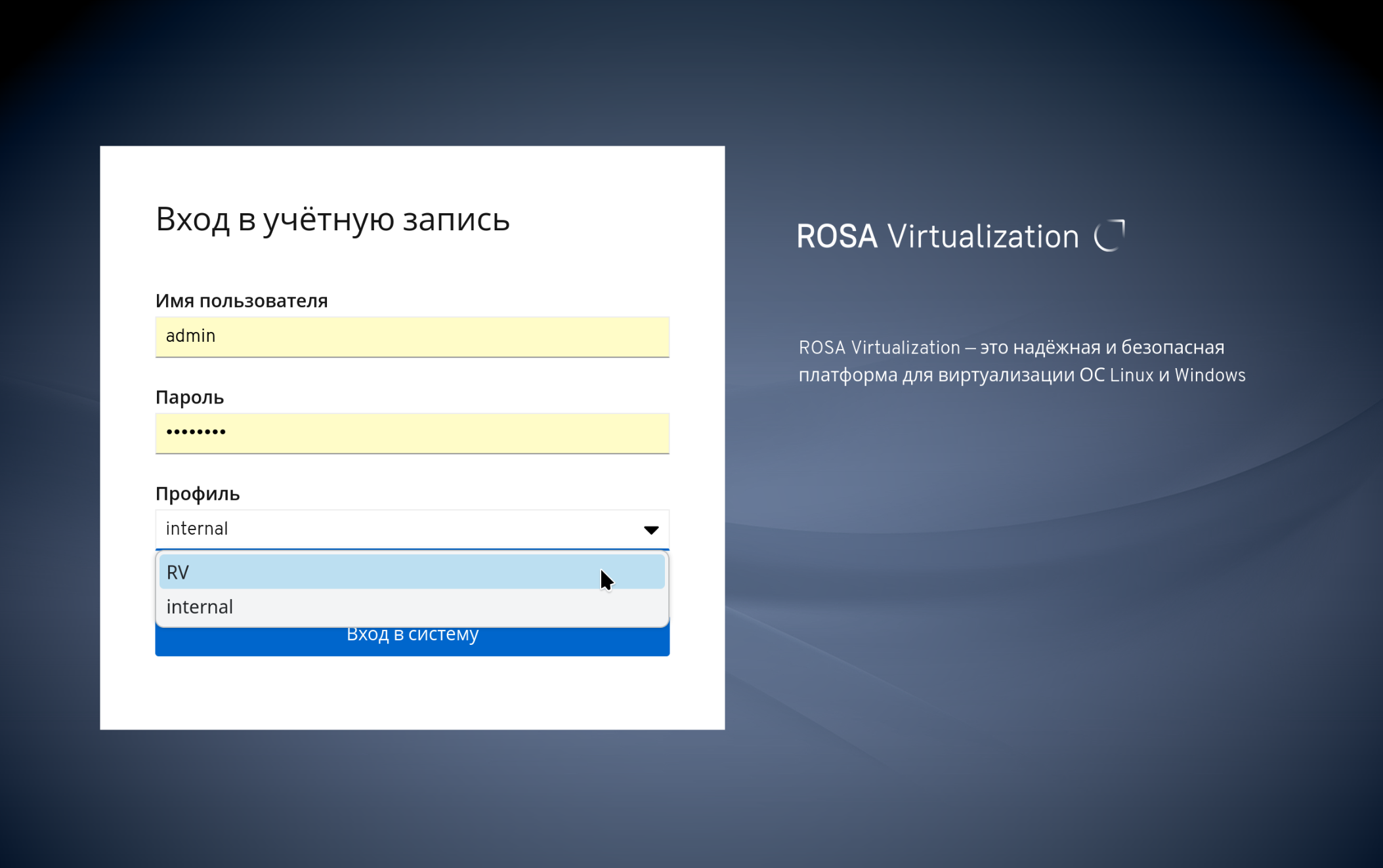

Сценарий настройки предложит указать имя для профиля подключения. В ответ на запрос сценария следует ввести наименование профиля (например, "RV"):
Please specify profile name that will be visible to users: RV
Примечание – Данный профиль будет использоваться для входа в Портал администрирования и Портал ВМ РОСА Виртуализация (рисунок 107).
Рисунок 107 – Выбор профиля подключения в окне авторизации при входе на Портал администрирования СУСВ

В результате созданный профиль подключения RV станет доступен для выбора в окне авторизации при входе на Портал администрирования СУСВ (рисунок 107) или на Портал ВМ.

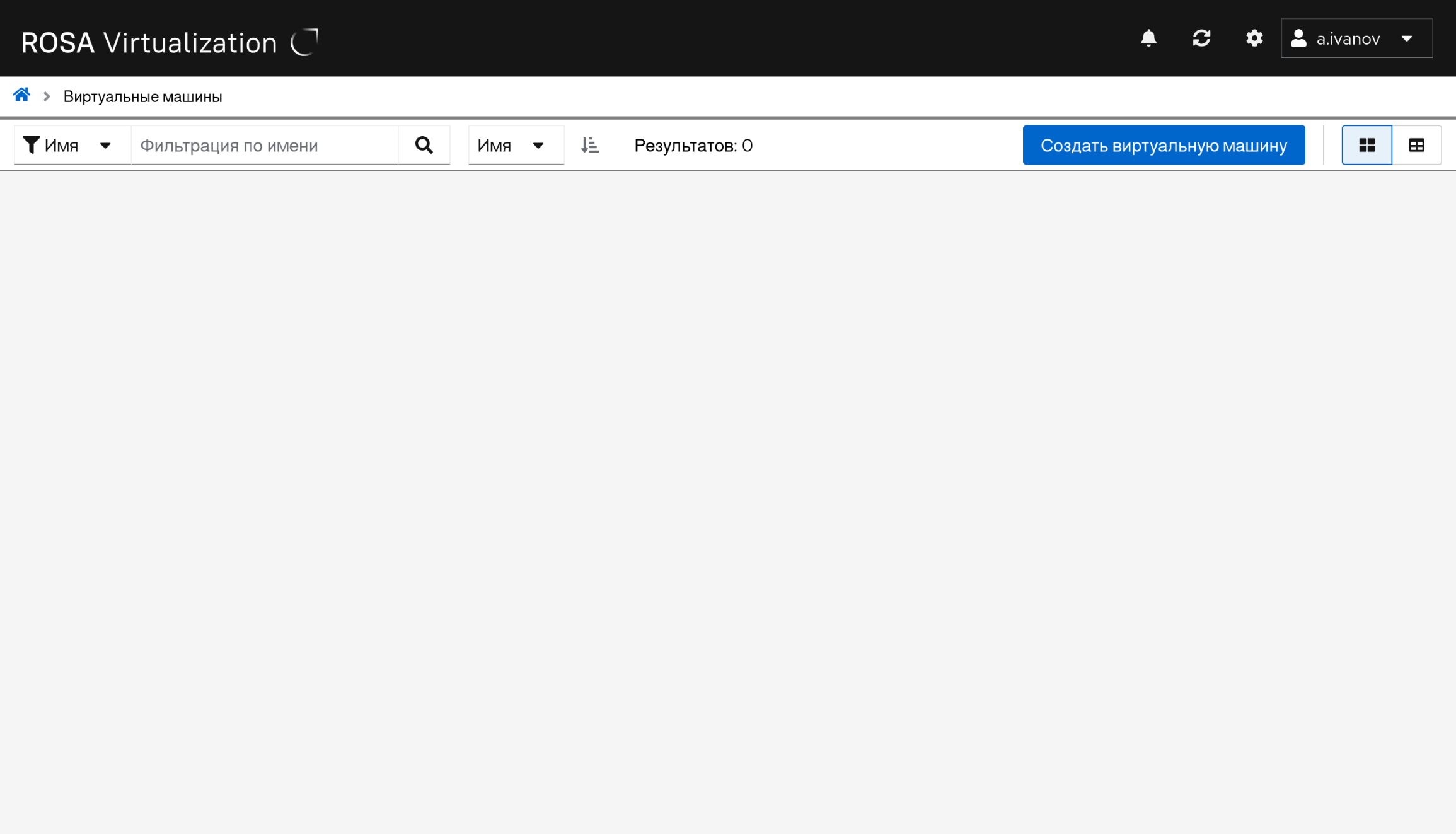

Вход в Портал администрирования и Портал ВМ с использованием логина и пароля корпоративного LDAP-сервера
Для входа необходимо открыть в новом окне браузера форму входа на Портал администрирования или Портал виртуальных машин и выбрать Портал администрирования (для учетной записи администратора) или Портал виртуальных машин (для учетной записи пользователя).
Затем в выпадающем меню "Профиль" следует выбрать домен авторизации, настроенный при конфигурировании доступа к серверу LDAP. В полях "Имя пользователя" и "Пароль" нужно указать логин и пароль учетной записи пользователя, настроенной в корпоративном LDAP-сервере (контроллере домена). Далее нужно нажать на кнопку Вход в систему (рисунок 107). При наличии у пользователя соответствующих прав будет осуществлен вход в Портал.

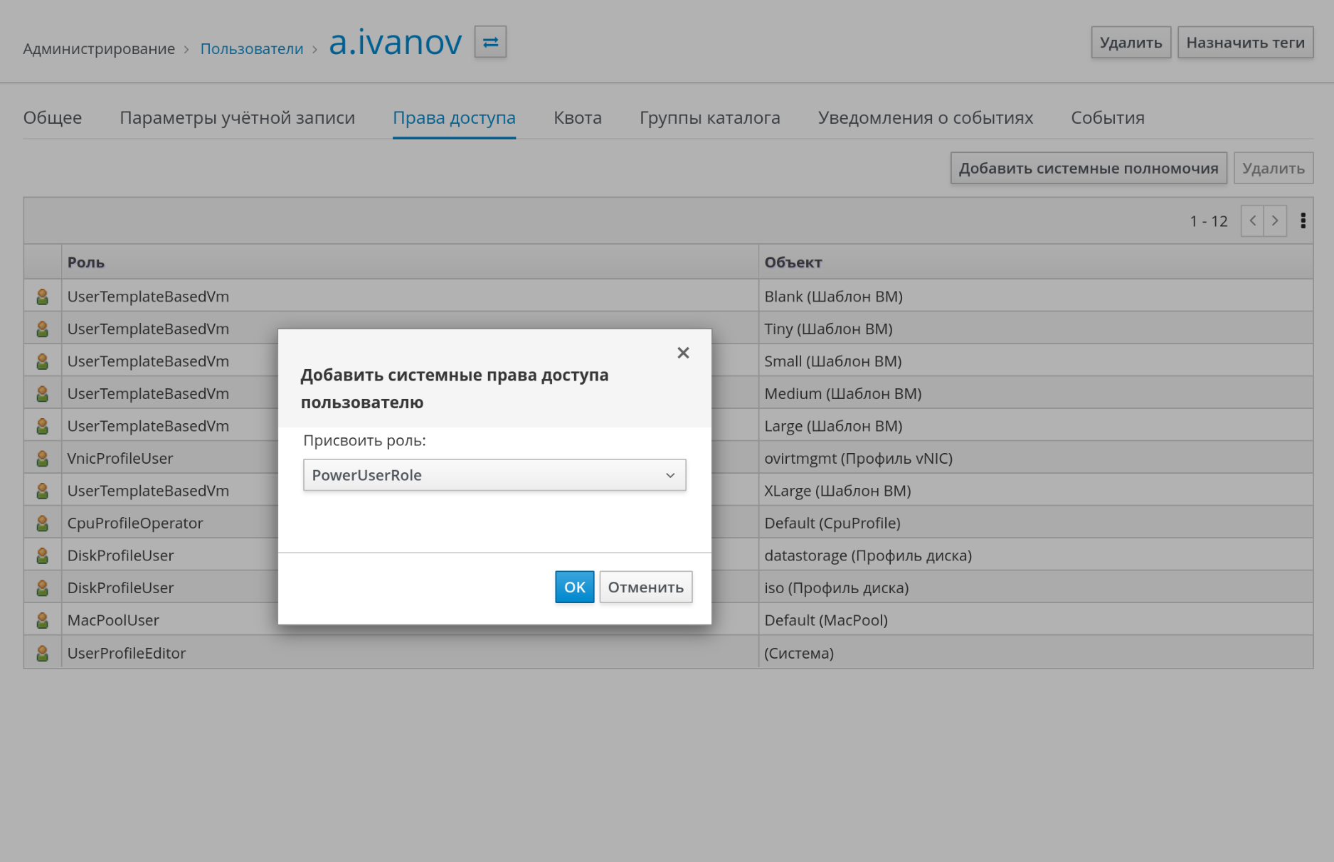

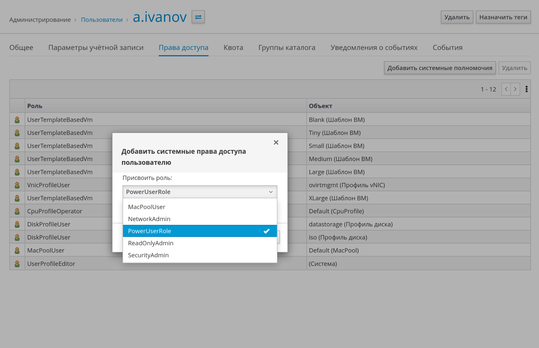

Предоставление прав доступа к ресурсам РОСА Виртуализация для пользователей сервера IPA

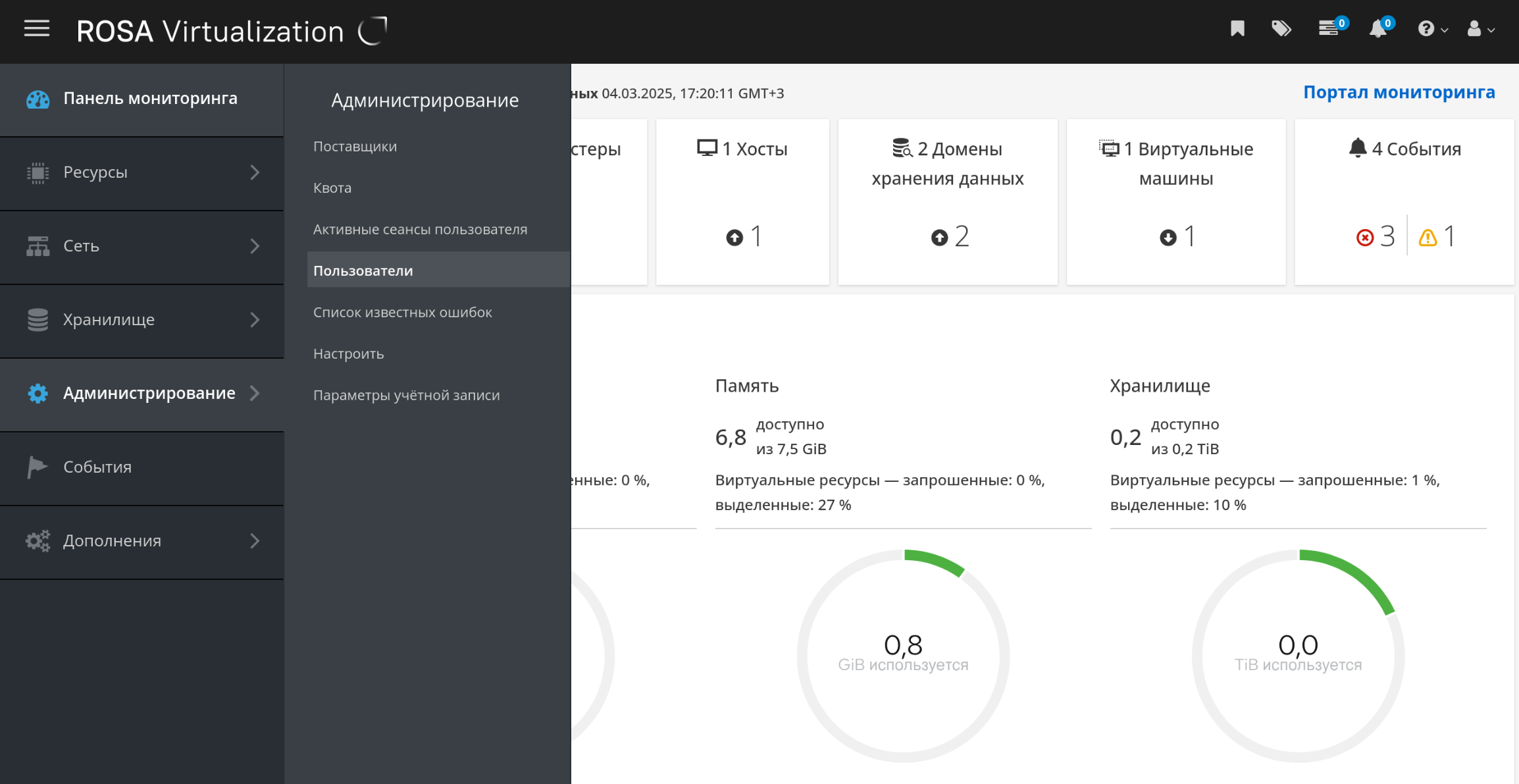

Назначение необходимых прав доступа к ресурсам РОСА Виртуализация для новых созданных пользователей сервера IPA осуществляется на Портале администрирования СУСВ выполнением следующих действий:
  1. для доступа к списку пользователей выбрать пункт "Администрирование → Пользователи" в главном меню СУСВ (рисунок 108).
Рисунок 108 – Раздел в главном меню панели администрирования СУСВ

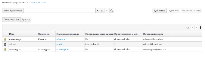

На странице "Администрирование → Пользователи" отображается список пользователей, авторизованных для работы с РОСА Виртуализация (рисунок 109).
Рисунок 109 – Список пользователей, авторизованных для работы с РОСА Виртуализация

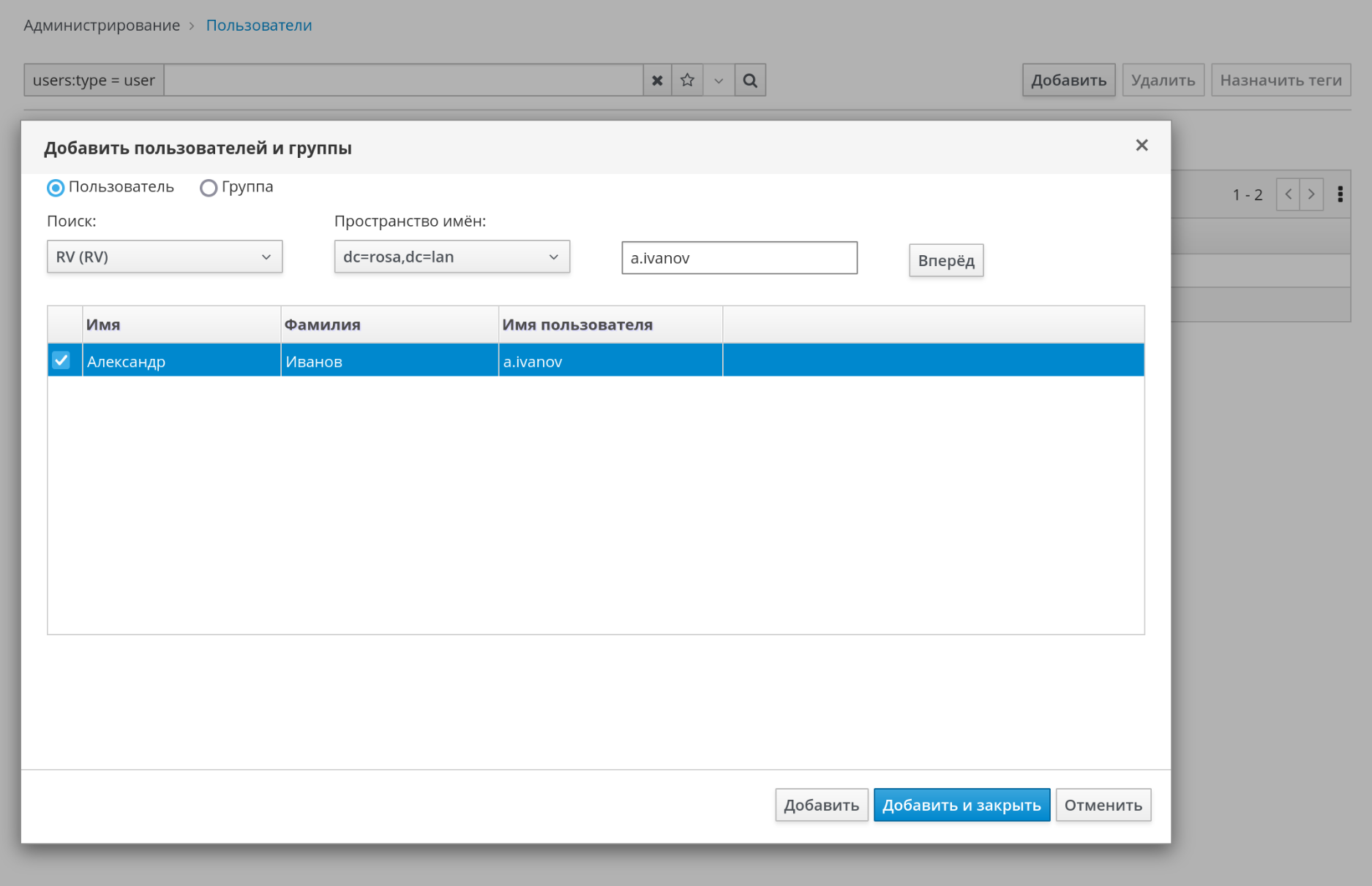

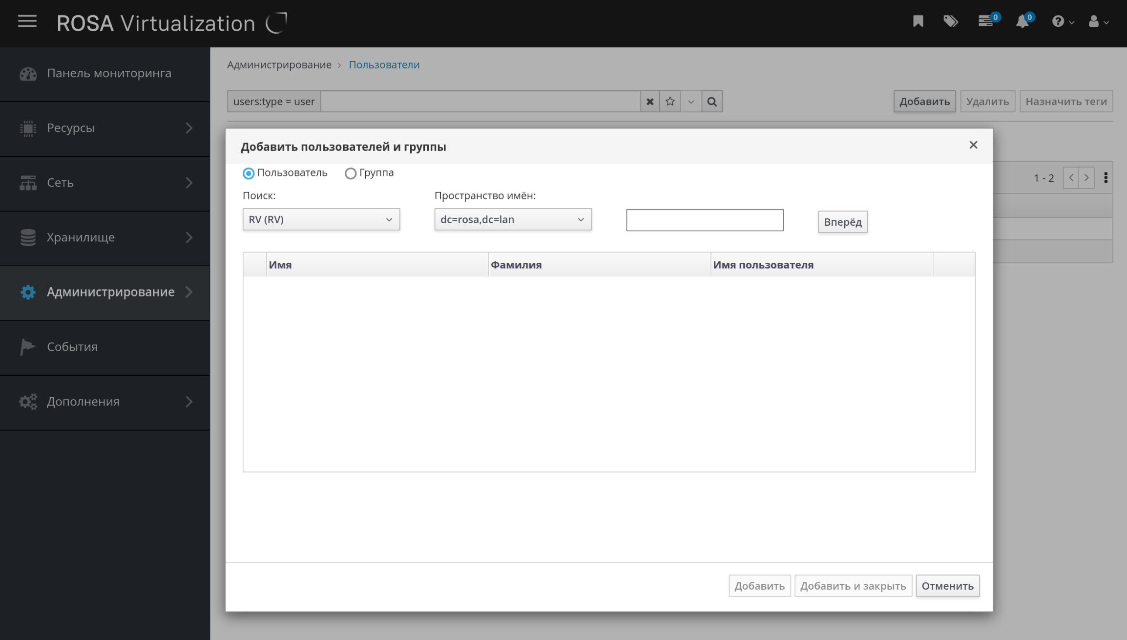

  1. для добавления пользователя нажать на кнопку Добавить;
  2. ввести в форму логин пользователя, принадлежащего пространству имён присоединенного домена, и нажать на кнопку Вперед (рисунок 110);
Рисунок 110 – Добавление пользователя из корпоративного каталога LDAP
  1. выбрать необходимого пользователя и нажать на кнопку Добавить и закрыть (рисунок 111).
Рисунок 111 – Поиск пользователя домена по логину

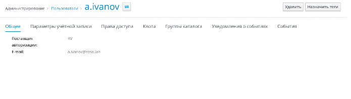

Пользователь будет добавлен к списку пользователей, авторизованных для работы с РОСА Виртуализация (рисунок 112).
Рисунок 112 ‒ Обновленный список пользователей средства виртуализации

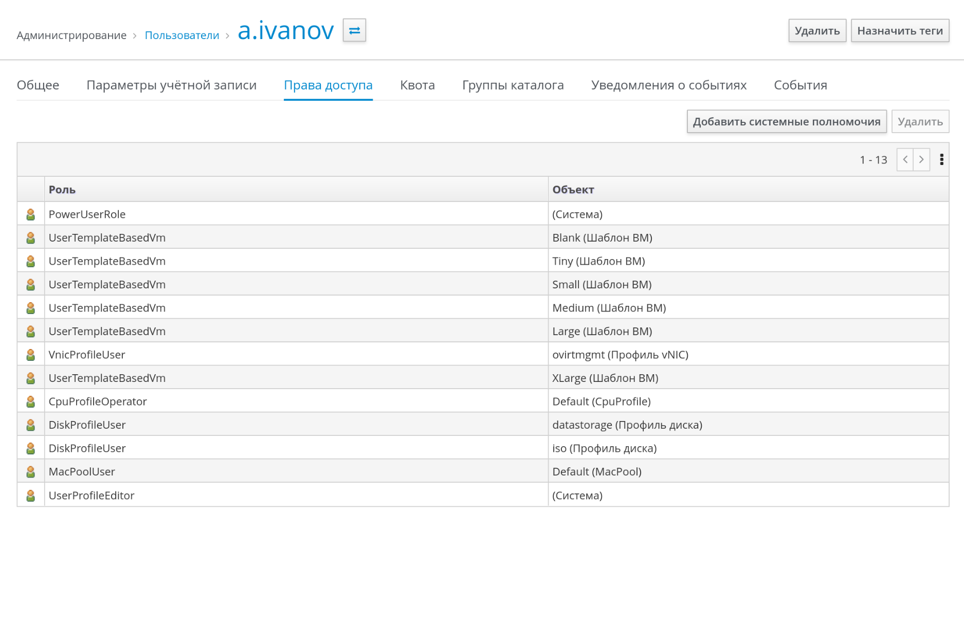

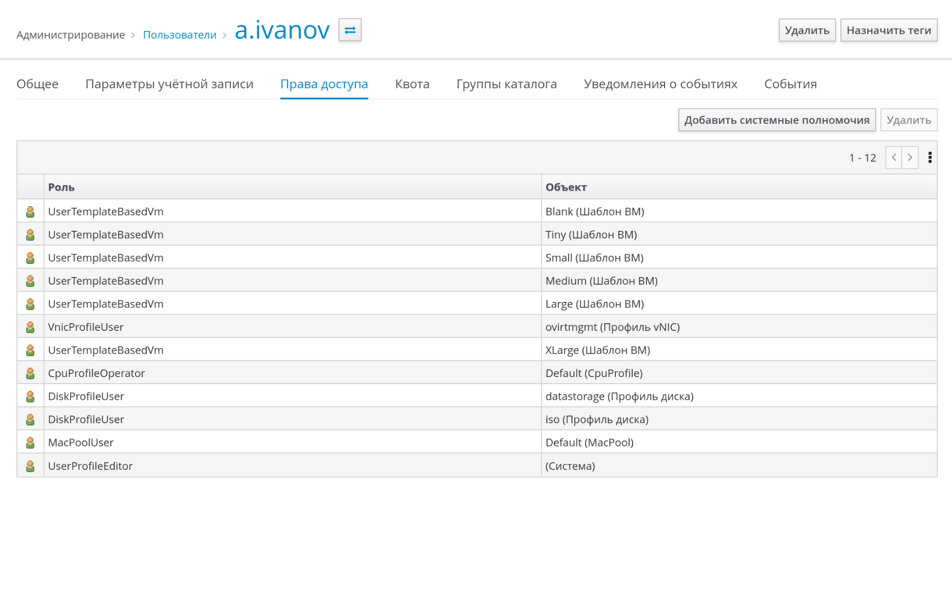

Далее необходимо предоставить пользователю права на доступ к конкретным ресурсам с помощью следующих шагов:
  1. нажать на логин пользователя в списке (рисунок 112). Откроется форма с информацией о данном пользователе (рисунок 113);
Рисунок 113 ‒ Информация о пользователе a.ivanov
  1. перейти на вкладку "Права доступа";
  2. нажать на кнопку Добавить системные полномочия (рисунок 114);
Рисунок 114 – Права доступа пользователя
  1. выбрать требуемые полномочия во вкладке "Права доступа" по кнопке Добавить системные полномочия. Например, для опытного пользователя можно выбрать PowerUserRole (пользователь с расширенными полномочиями) (рисунок 115).
Рисунок 115 – Добавление системных полномочий
  1. после выбора необходимых прав нажать на кнопку ОК для добавления указанных прав и полномочий (рисунок 116).
Рисунок 116 – Добавление выбранных прав пользователю
Выбранные права появятся в списке прав пользователя (рисунок 117).
Рисунок 117 – Обновленный список прав пользователя
Для проверки выбранных прав нужно войти с помощью аккаунта пользователя, которому были выше добавлены права, в Портал ВМ.
Вход будет успешно осуществлен, и пользователь увидит интерфейс Портала ВМ для запуска и создания ВМ (рисунок 118).
Рисунок 118 – Интерфейс Портала ВМ, доступный пользователю с правами PowerUserRole

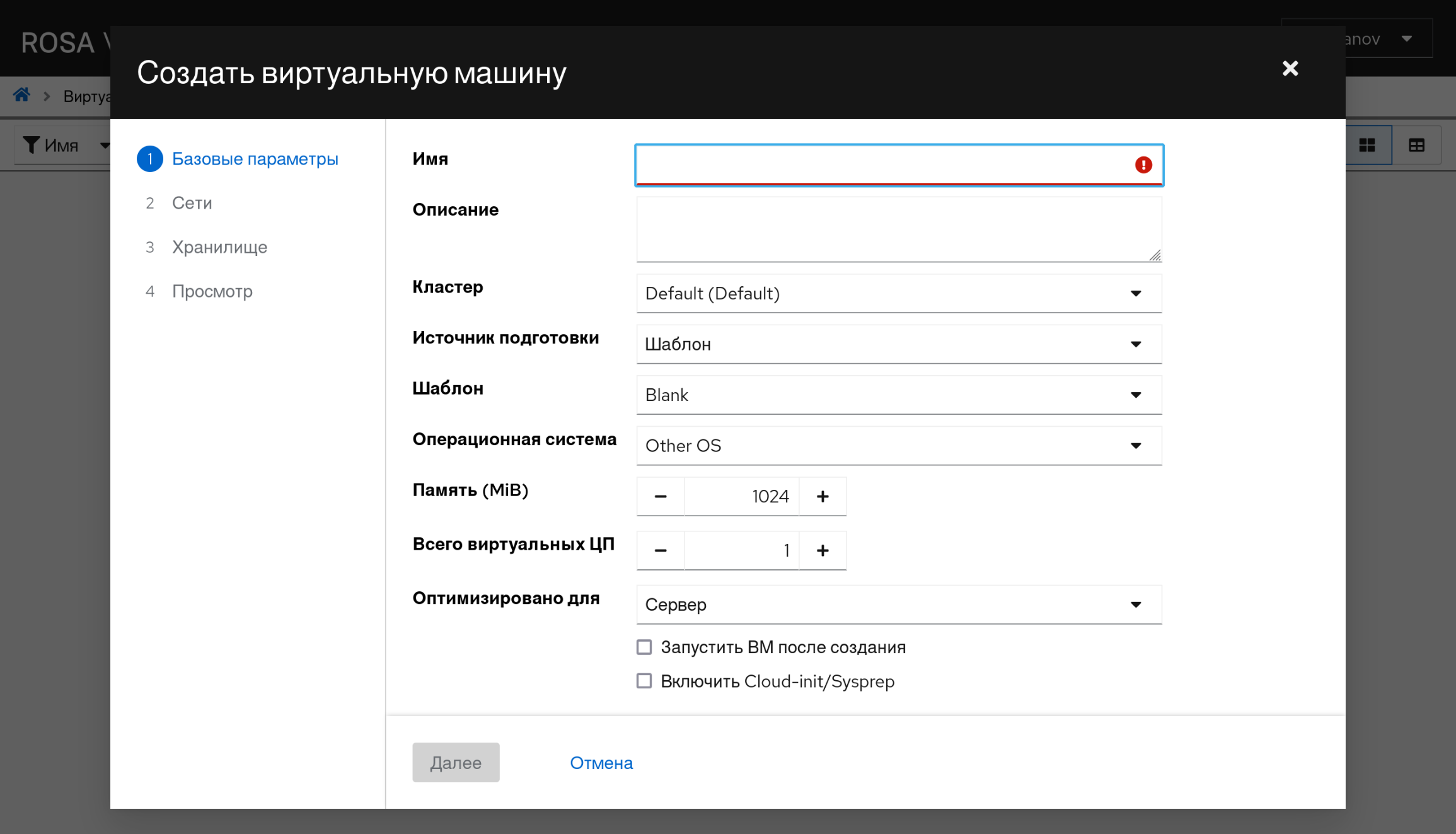

Для создания ВМ можно нажать на кнопку Создать виртуальную машину (рисунок 118).
В результате откроется интерфейс для создания ВМ (доступно пользователю с ролью PowerUserRole) (рисунок 119).
Рисунок 119 – Интерфейс создания ВМ для пользователя с ролью PowerUserRole
