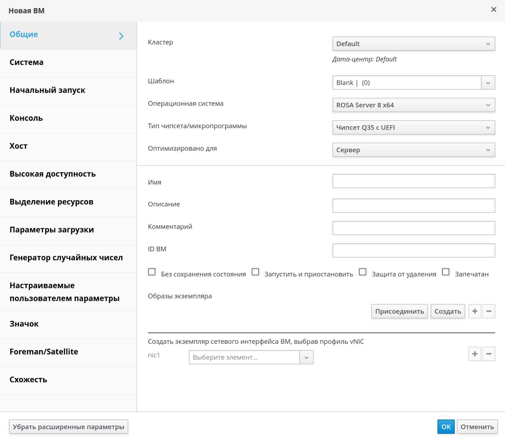

  1. авторизоваться на Портале администрирования СУСВ. На экране появится интерфейс Портала администрирования с главным меню СУСВ;
  2. в главном меню СУСВ выбрать пункт "Ресурсы → Виртуальные машины" и нажать кнопку Добавить. На экране появится вкладка "Общие" окна "Новая ВМ" (рисунок 78);
Рисунок 78 – Вкладка "Общие" окна "Новая ВМ"для создания новой виртуальной машины
  1. в поле "Имя" ввести уникальное наименование для новой ВМ (например, "Server-IPA");

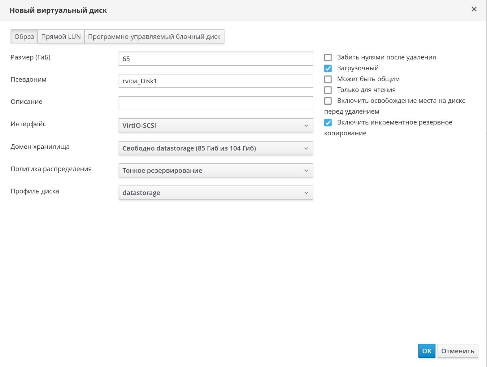

  2. для создания виртуального диска ВМ нажать кнопку Создать. На экране появится окно "Новый виртуальный диск" (рисунок 79);
Рисунок 79 – Окно "Новый виртуальный диск"
  1. в поле "Размер (ГиБ)" указать размер виртуального диска не менее 62 ГБ;
  2. после настройки опциональных параметров виртуального диска нажать кнопку ОК для сохранения указанных значений и возвращения в окно "Новая ВМ";

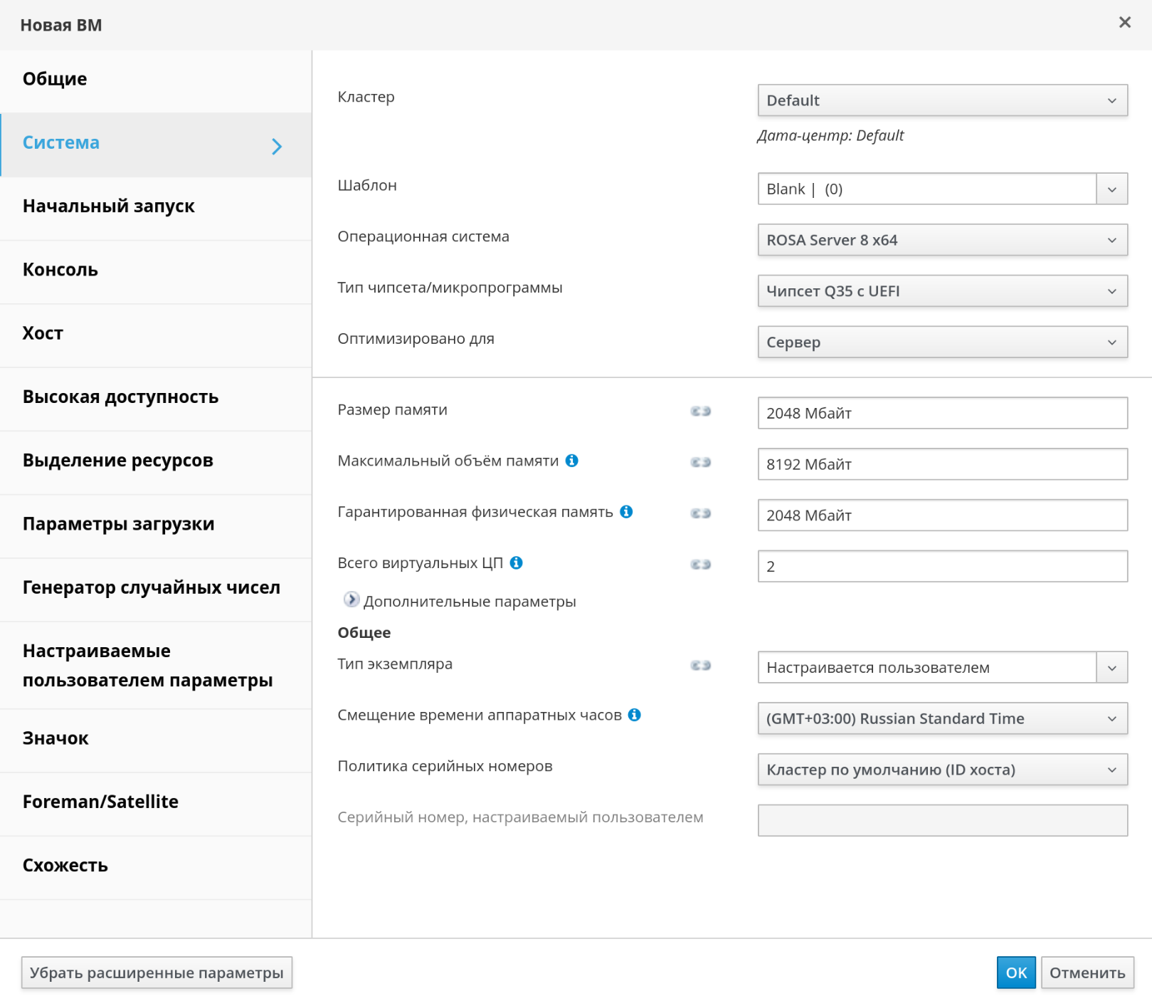

  3. в окне "Новая ВМ" перейти на вкладку "Система" (рисунок 80);
Рисунок 80 – Вкладка "Система"
  1. в поле "Размер памяти" указать объем используемой оперативной памяти не менее 2 ГБ. В поле "Всего виртуальных ЦП" указать требуемое число виртуальных процессоров (ядер) (рисунок 80);
  2. выбрать региональные настройки;

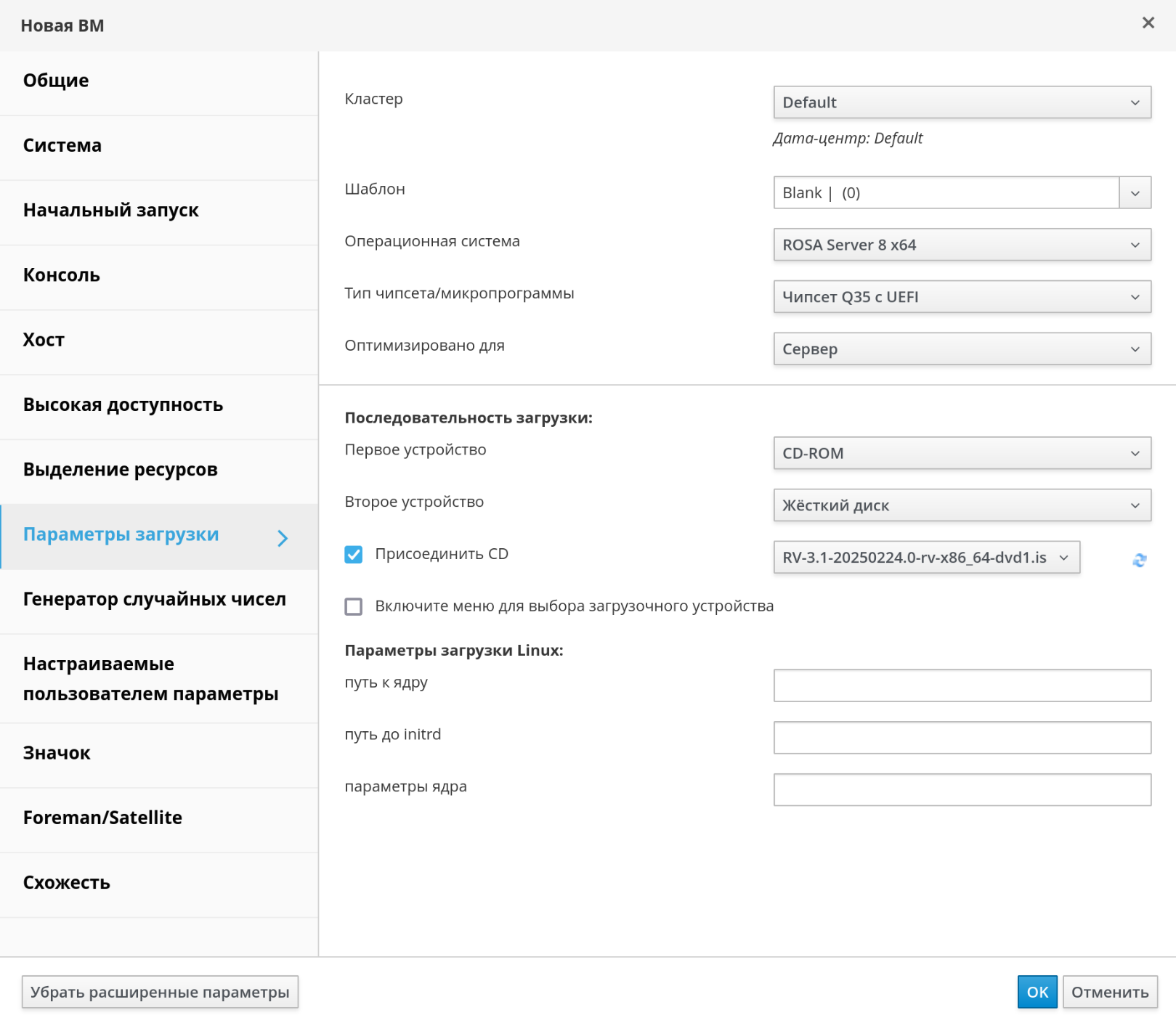

  3. перейти на вкладку "Параметры загрузки" (рисунок 81);
Рисунок 81 – Вкладка "Параметры загрузки"
  1. установить последовательность загрузки устройств. Для последующей установки ОС с загруженного образа с дистрибутивом сервера IPA выбрать из выпадающего списка "Первое устройство" значение "CD-ROM", а из выпадающего списка "Второе устройство" значение "Жесткий диск" (рисунок 81);
  2. установить флажок "Присоединить CD" и выбрать из выпадающего списка образ с дистрибутивом (файл RV-4.0-20260116.0-rv-x86_64-dvd1.iso);
  3. для применения всех сделанных настроек и создания новой ВМ нажать кнопку ОК;

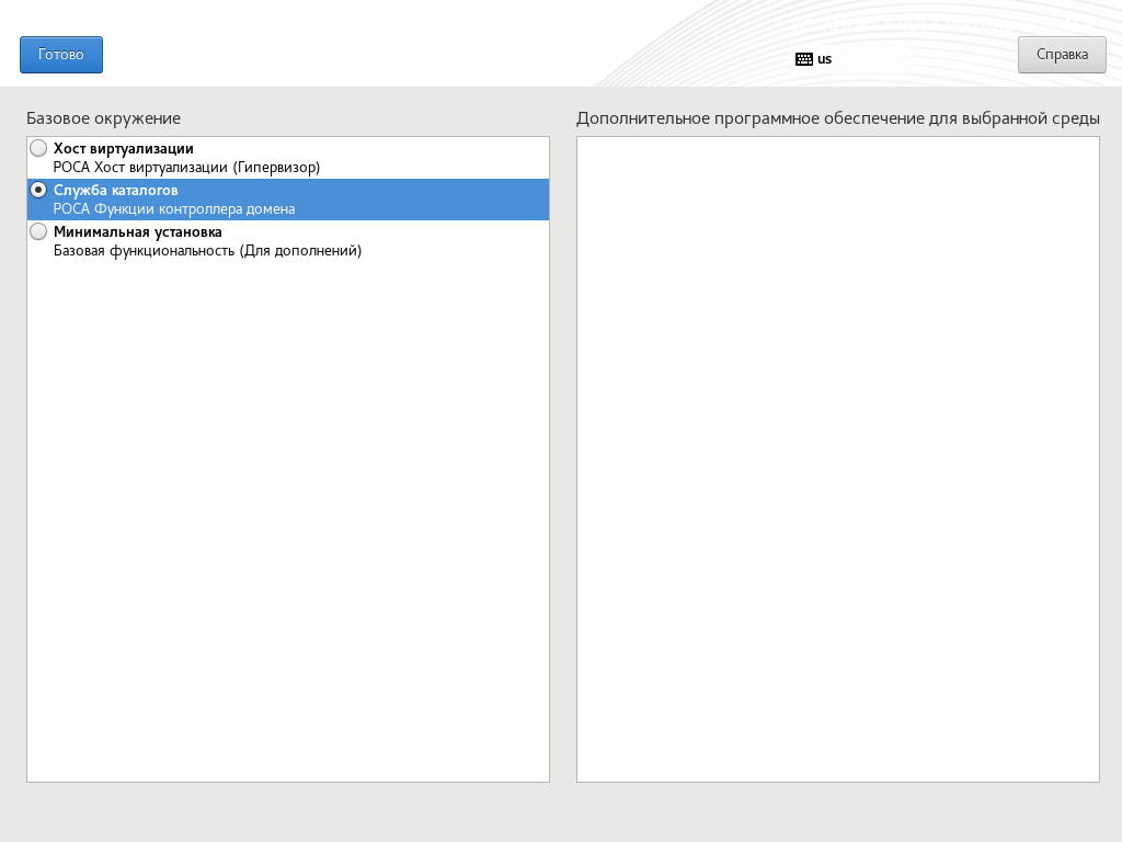

В секции "Выбор программ" необходимо установить переключатель "Базовое окружение" в положение "Служба каталогов (РОСА Функции контроллера домена)" (рисунок 83) для установки соответствующего базового ПО в систему.
Рисунок 83 – Выбор базового ПО для установки: "Служба каталогов ‒ РОСА Функции контроллера домена"

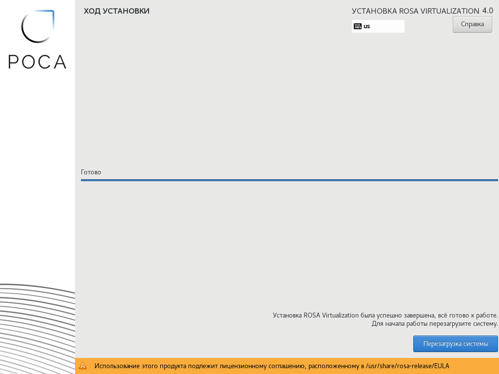

После завершения процесса установки необходимо нажать кнопку Перезагрузка системы (рисунок 84).
Рисунок 84 – Окно с информацией о завершении установки системы и кнопкой перезагрузки системы

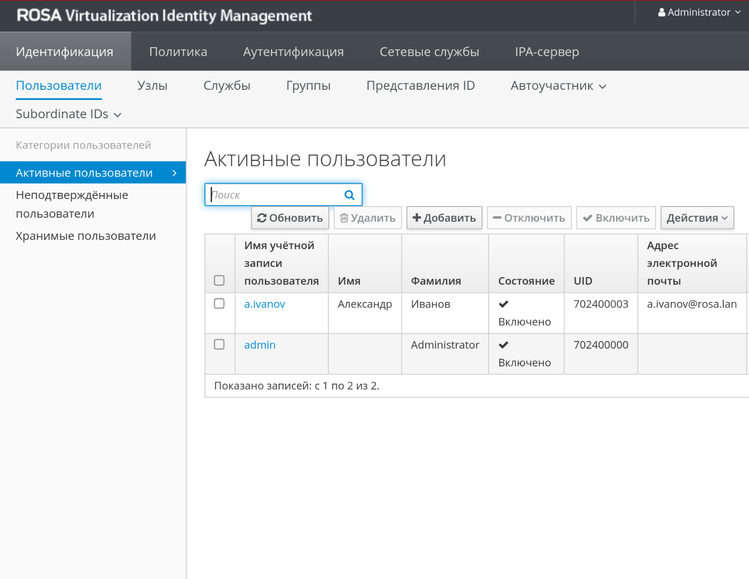

Пример добавления нового пользователя с логином "a.ivanov", именем "Александр", фамилией "Иванов" и отображаемым именем "Александр Иванов":
ipa user-add a.ivanov \
--first="Александр" \
--last="Иванов" \
--displayname="Александр Иванов"
По умолчанию пользователь будет добавлен в группу ipausers:
> --last="Иванов" \
Добавлен пользователь "a.ivanov"

Строка "Участник групп: ipausers" показывает, что данный пользователь был добавлен в группу ipausers.
Примечание – В примере выше новый пользователь с логином "a.ivanov" был добавлен в каталог пользователей без указания пароля и срока окончания действия пароля. Для возможности успешного входа в систему должен быть задан пароль учетной записи и указан срок окончания действия пароля с "датой/временем", которые наступят позднее.

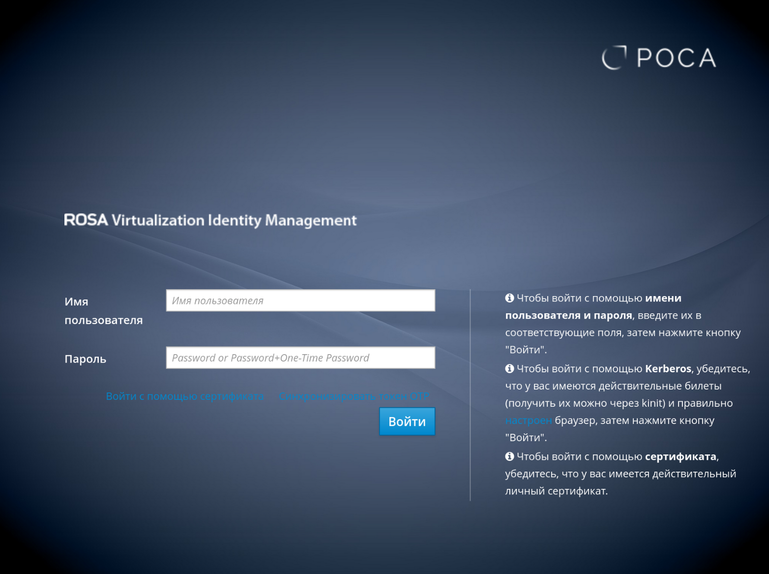

Вход в веб-интерфейс сервера IPA
Для доступа к веб-интерфейсу необходимо ввести в адресной строке браузера (на внешней рабочей станции) доменное имя или IP-адрес сервера IPA, например:
https://ipa.rosa.lan
На экране появится окно авторизации интерфейса (рисунок 86).
Рисунок 86 – Окно авторизации интерфейса управления сервером IPA
Первичный вход в интерфейс управления сервером IPA осуществляется от имени учетной записи администратора admin. Предварительно необходимо получить билет Kerberos для учетной записи admin, выполнив в консоли команду:
kinit admin
Для входа в интерфейс нужно ввести имя (логин) и пароль пользователя в соответствующие поля, после чего нажать кнопку Войти.
После входа в веб-интерфейс сервера IPA будет отображена панель управления сервером IPA. По умолчанию будет открыта вкладка "Идентификация → Активные пользователи" (рисунок 87).
Рисунок 87 – Веб-интерфейс сервера IPA ‒ вкладка "Идентификация" → "Активные пользователи"
Если ранее какие-либо пользователи уже были добавлены в каталог IPA, используя интерфейс командной строки, то эти пользователи будут отображены в списке активных пользователей.
