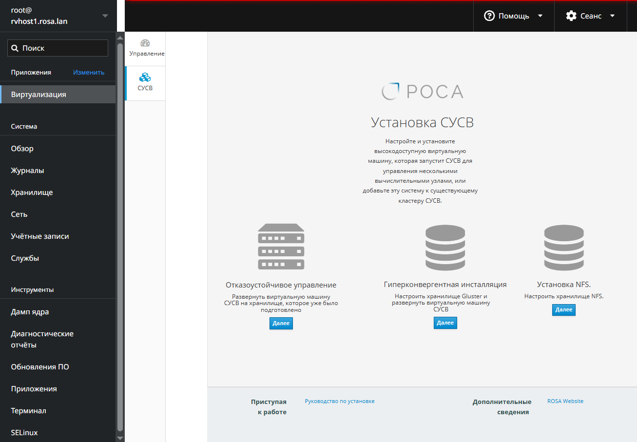

  1. открыть в панели управления секцию "Виртуализация" (рисунок 29);
Рисунок 29 – Интерфейс модуля установки СУСВ и настройки файлового хранилища
  1. выбрать в интерфейсе секцию "Установка NFS" и нажать на кнопку Далее. В результате откроется диалоговое окно для настройки файлового хранилища NFS (рисунок 30);

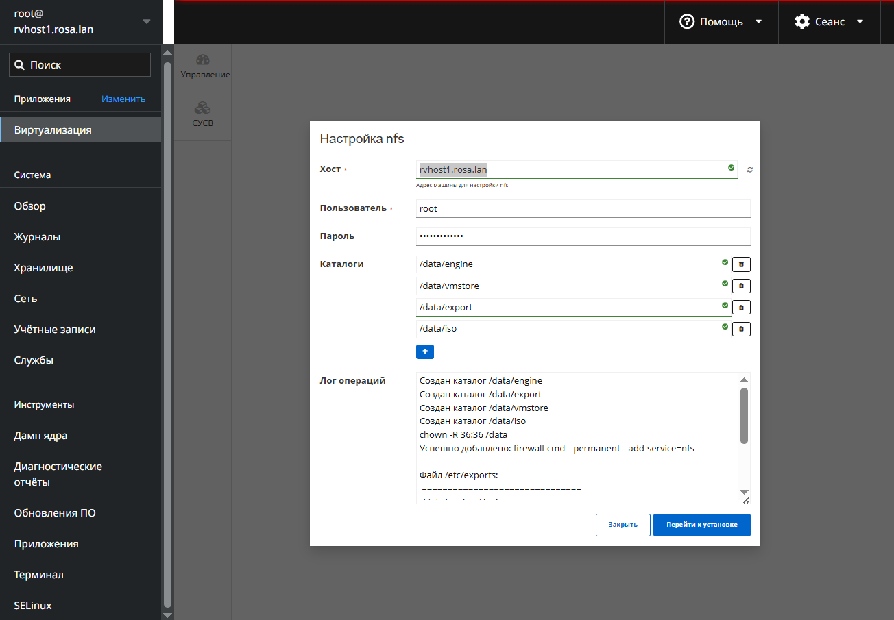

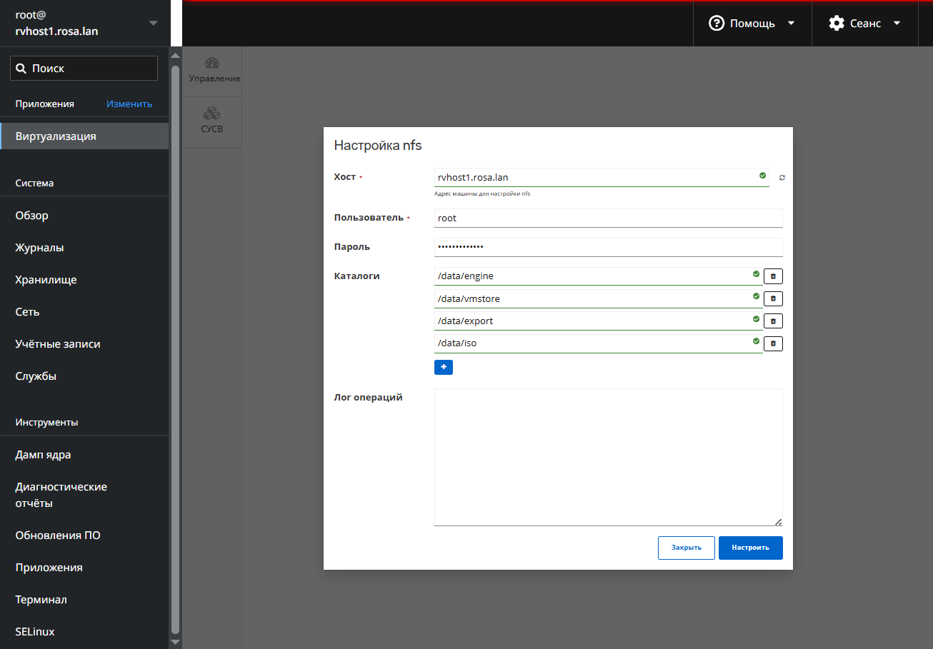

  1. для настройки хранилища NFS потребуются имя хоста, имя и пароль пользователя, имеющего права суперпользователя, и структура каталогов (предлагается использовать структуру по умолчанию) (рисунок 31). После ввода требуемых параметров запустить процесс (кнопка Настроить), хранилище NFS будет создано и настроено, в форму "Лог операций" будет выведен лог выполненных действий;
Рисунок 31 – Интерфейс окна для настройки хранилища <!-- Serif_start -->NFS<!-- Serif_end --> с указанным именем хоста, логином и лог выполненных действий
  1. после завершения настройки хранилища NFS можно перейти к установке СУСВ (кнопка Перейти к установке) или закрыть форму (кнопка Закрыть).
