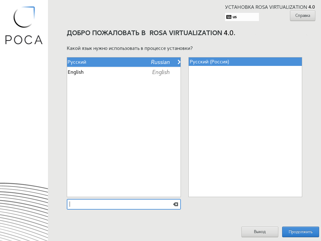

Выбор языка для установки
После запуска программы установки на экране появится окно приветствия (рисунок 2), предназначенное для выбора языка интерфейса, который будет использоваться в процессе установки гипервизора.
Используя полосу прокрутки и строку поиска, нужно выбрать из списка в левой области окна необходимый язык интерфейса установки, а в правой области – языковой регион.
Рисунок 2 - Окно приветствия программы установки
По умолчанию язык интерфейса установки – "Русский (Россия)".

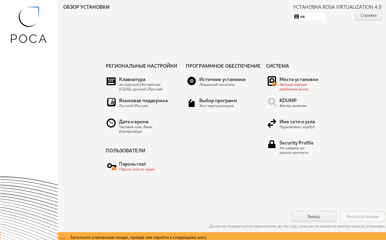

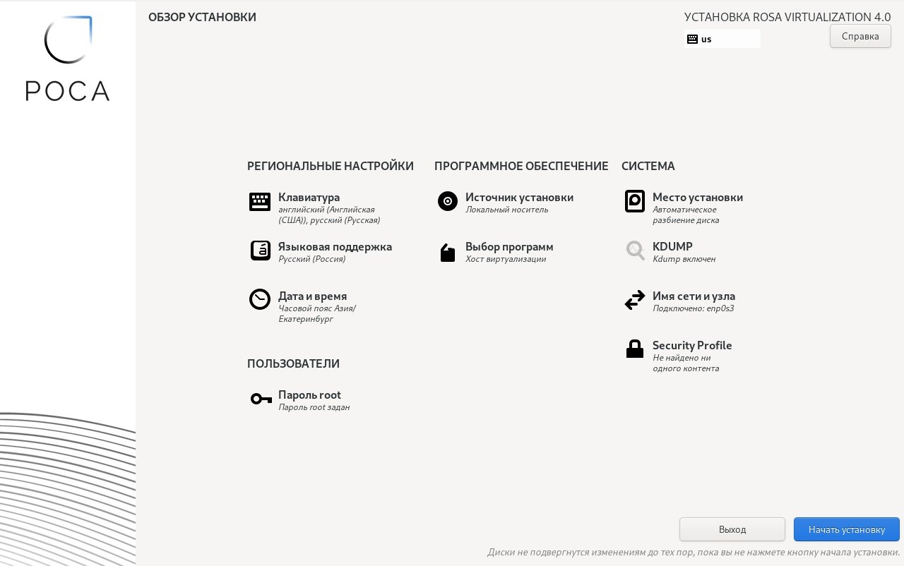

Настройка параметров установки
На экране появится интерфейс, предназначенный для обзора и последующей настройки параметров установки. Вместо последовательного определения параметров, программа установки дает возможность настроить параметры в произвольном порядке, выбирая необходимые секции в меню "Обзор установки" (рисунок 3).
Под наименованием каждой секции приводится информация о текущих параметрах, настроенных автоматически программой установки.
Важно – Секции, отмеченные восклицательным знаком, являются обязательными для настройки параметров, что также подтверждает сообщение в нижней части окна, выделенное оранжевым фоном – "Заполните отмеченные секции, прежде чем перейти к следующему шагу".
Для перехода к интерфейсу настройки соответствующих параметров следует нажать на наименование секции.
Важно – Следующие секции являются обязательными или рекомендуемыми для настройки параметров установки гипервизора:
  • Дата и время (см. п. [Дата, время и часовой пояс](/rosa-virt/4.0/ustanovka/inst-rosa-virt/inst-giper-na-fizic#дата-время-и-часовой-пояс){target="_blank"});
  • Место установки (см. п. [Место установки](/rosa-virt/4.0/ustanovka/inst-rosa-virt/inst-giper-na-fizic#место-установки){target="_blank"});
  • Имя сети и узла (см. п. [Имя сети и узла](/rosa-virt/4.0/ustanovka/inst-rosa-virt/inst-giper-na-fizic#имя-сети-и-узла){target="_blank"});
  • Пароль root (см. п. [Пользователи](/rosa-virt/4.0/ustanovka/inst-rosa-virt/inst-giper-na-fizic#пользователи){target="_blank"}).
Примечание – Настройка "Дата и время" с использованием серверов NTP требует подключения к внешним сетевым источникам точного времени. "Имя сети и узла" рекомендуется настроить до начала настройки "Дата и время", если планируется использовать внешние сетевые источники точного времени.
После настройки всех обязательных и рекомендуемых параметров нужно нажать кнопку Начать установку для старта процесса установки гипервизора (см. п. Начало и ход процесса установки).
Для отмены установки необходимо нажать кнопку Выход и подтвердить прекращение процесса установки.
Рисунок 3 - Обзор установки
В меню "Обзор установки" параметры установки распределены по следующим разделам – "Региональные настройки", "Пользователи", "Программное обеспечение", "Система".

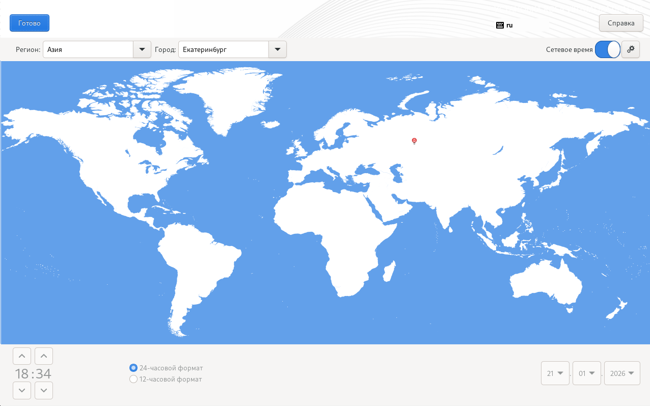

В секции "Дата и время" можно выполнить настройку даты, времени и часового пояса, а также подключение гипервизора к внешним сетевым источникам точного времени по протоколу NTP (рисунок 4).
Важно – Для настройки с использованием серверов NTP требуется настроенное сетевое подключение (настройка осуществляется в секции "Имя сети и узла"), обеспечивающее сетевую доступность серверов NTP.
Рисунок 4 - Настройка даты, времени и часового пояса
Для настройки времени и часового пояса нужно выбрать последовательно регион и город из соответствующих выпадающих списков. Если необходимого города нет в списке, можно выбрать ближайший город в той же часовой зоне.
Важно – Часовой пояс следует настроить, даже если планируется использовать протокол NTP для синхронизации часов.
Если системные часы показывают неверное время, можно откорректировать его с помощью кнопок ˄ (больше) и ˅ (меньше). Для выбора формата отображения времени нужно отметить нужный режим – 24-часовой формат или 12-часовой формат.
При необходимости можно скорректировать дату, выбрав из выпадающих списков текущие значения дня, месяца и года.
Важно – Для использования внешних сетевых источников точного времени по протоколу NTP необходимо сначала настроить сетевое подключение, обеспечив сетевую доступность серверов NTP.

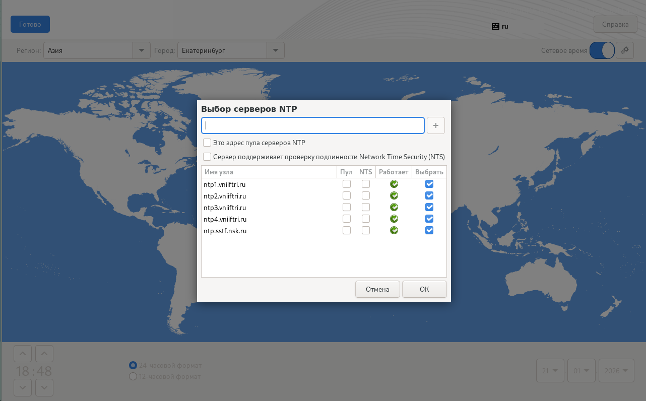

Настройка сетевого времени с использованием протокола NTP
Если сервер подключен к сети, будет доступен переключатель "Сетевое время". Чтобы включить синхронизацию часов с использованием протокола NTP, нужно установить во включенное положение переключатель "Сетевое время".
Для настройки синхронизации времени с определенным сервером NTP необходимо нажать кнопку конфигурация. На экране появится диалоговое окно "Добавить и отметить используемые серверы NTP" (рисунок 5).
Рисунок 5 - Выбор серверов NTP
В диалоговом окне отобразится список используемых (предварительно настроенных) серверов NTP.
Для выбора сервера NTP из списка нужно установить флажок "Выбрать".
Для добавления дополнительного сервера NTP в список следует ввести имя узла (адрес) и нажать кнопку +. Для завершения настройки нажать кнопку ОК (рисунок 5).
Примечание – Если во время установки выбранный сервер NTP недоступен, системное время будет выставлено, когда сервер NTP станет активным.
После настройки параметров даты и времени необходимо нажать кнопку Готово для возвращения в меню "Обзор установки".

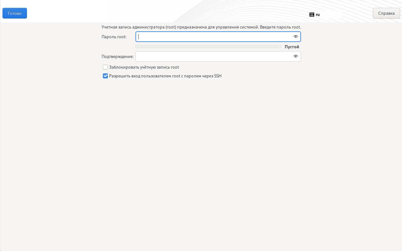

Пользователи
Раздел "Пользователи" содержит секцию "Пароль root", которая предназначена для настройки учетной записи root (администратора гипервизора).
В секции можно настроить следующие параметры:
  • Пароль к учетной записи администратора (root);
  • Заблокировать учетную запись root;
  • Разрешить вход пользователем root через SSH.
Учетная запись суперпользователя root предназначена для администрирования РОСА Виртуализация. Для учетной записи суперпользователя root крайне важно установить надежный пароль, чтобы исключить возможность несанкционированного доступа к ресурсам РОСА Виртуализация.
При выборе и использовании пароля рекомендуется следовать следующим правилам:
  • длина пароля должна быть не менее 8 символов;
  •  использовать для пароля не только буквы и цифры, но и спецсимволы ("@", "#", "$", "&", "*", "%", "!" и т. п.);
  • использовать для пароля как строчные (в нижнем регистре), так и прописные (в верхнем регистре) буквы;
  • не использовать для пароля общеупотребительные слова, в том числе имена собственные. Надежный пароль должен представлять собой бессмысленную комбинацию символов;
  • никогда не записывать пароль (ни на электронных, ни на бумажных носителях);
  • никому не сообщать пароль;
  • запомнить пароль, чтобы не забыть его.
  • в окне секции "Пароль root" необходимо ввести и подтвердить пароль для учетной записи суперпользователя (рисунок 6).
Примечание – При вводе слишком простого пароля программа установки выдаст соответствующее предупреждение, и в этом случае рекомендуется сменить пароль на более надежный.
Рисунок 6 - Ввод и подтверждение пароля учетной записи root
После завершения настройки нужно нажать кнопку Готово для возвращения в меню "Обзор установки".

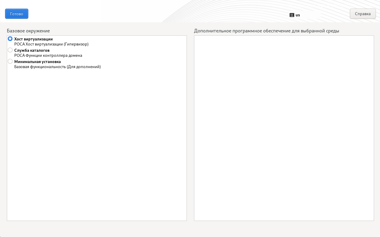

Выбор программ
Тип и набор устанавливаемого программного обеспечения можно выбрать в секции "Выбор программ" (рисунок 7).
Рисунок 7 - Выбор типа устанавливаемого ПО (выбран Хост виртуализации)
Для выбора доступны следующие типы базового окружения:
  • Хост виртуализации – для установки хоста виртуализации (функции гипервизора);
  • Служба каталогов – для установки службы каталогов/контроллера домена;
  • Минимальная установка – для установки минимальной конфигурации сервера.
После выбора необходимо нажать на кнопку Готово для возврата на экранную форму "Обзор установки".

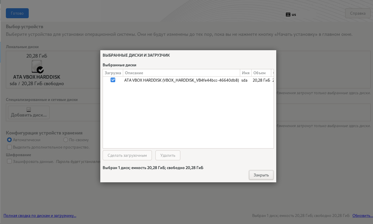

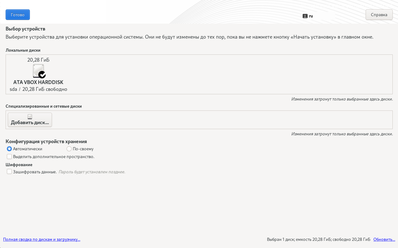

Место установки
Интерфейс секции "Место установки" предназначен для выбора диска для установки гипервизора и настройки конфигурации разделов диска в автоматическом или ручном режиме (рисунок 8).
Рисунок 8 – Выбор диска и способа конфигурации разделов
По умолчанию интерфейс отображает только локальные диски, доступные для установки гипервизора. Для каждого диска показаны размер, метка, доступное пространство. Для выбора диска нужно нажать на блок с информацией о диске. Выбранный для установки диск будет отмечен флажком. При необходимости и наличии можно выбрать несколько дисков для установки. Если диск не выбран, он не будет использоваться при установке.
Примечание – При необходимости добавления дополнительных устройств хранения данных (специализированных накопителей iSCSI, сетевых дисков FCoE SAN, устройств с модулями постоянной памяти NVDIMM) нажимают кнопку Добавить диск.
Для новой установки гипервизора с удалением всех существующих данных с выбранного диска нужно установить переключатель "Конфигурация устройств хранения" в положение "Автоматически". Если на выбранном диске недостаточно свободного места для автоматического разбиения или был установлен флажок "Выделить дополнительное пространство", следует освободить пространство на диске вручную (см. п. Освобождение дополнительного пространства на диске).
Для настройки пользовательской конфигурации и создания разделов диска требуется вручную установить переключатель "Конфигурация устройств хранения" в положение "По-своему" (см. п. Настройка пользовательской конфигурации разделов диска).

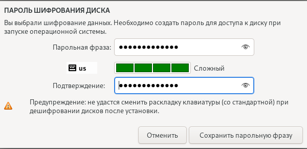

Примечание – При необходимости в шифровании разделов диска (кроме /boot) устанавливают флажок "Зашифровать данные" (см. п. Шифрование разделов диска).
При наличии двух и более дисков, выбранных для установки гипервизора, следует перейти по ссылке "Полная сводка по дискам и загрузчику" в интерфейс выбора диска, на котором будет установлен загрузчик (см. п. Выбор диска для установки загрузчика).
Для продолжения настройки конфигурации диска или возвращения в меню "Обзор установки" нужно нажать кнопку Готово.

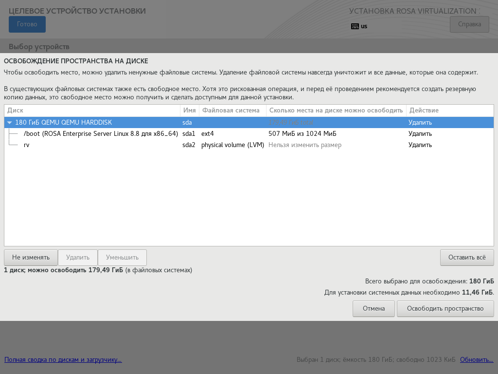

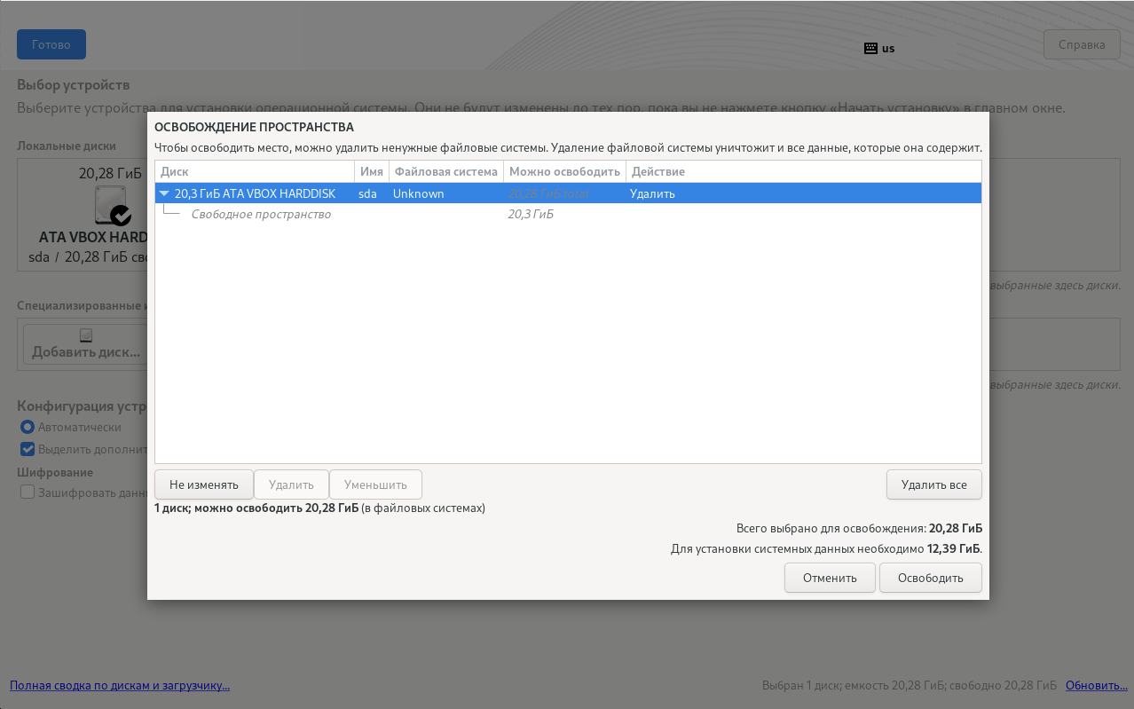

Интерфейс освобождения дискового пространства содержит список разделов диска (файловых систем) и элементы управления, позволяющие удалять или уменьшать разделы (рисунок 9).
Важно – При освобождении пространства будут удалены все данные, которые содержит раздел диска (за исключением случаев сжатия раздела), поэтому предварительно рекомендуется создать резервные копии необходимых данных.
Рисунок 9 - Интерфейс формы для освобождения дискового пространства
В столбце "Можно освободить" показан потенциально доступный размер дискового пространства.
В столбце "Действие" показан метод освобождения пространства, а сами методы освобождения пространства доступны по нажатию следующих соответствующих кнопок:
  • Не изменять – не освобождать место в выбранной файловой системе. Это действие установлено по умолчанию;
  • Удалить – освободить все занятое пространство;
  • Уменьшить – освободить незанятое пространство в файловой системе. Размер корректируется с помощью ползунка. Это действие недоступно для LVM и RAID;
  • Удалить все / Оставить все – функционирует как переключатель: если выбрать один вариант, название кнопки изменится на второй, и наоборот. Действие применимо ко всем файловым системам.
Перед применением требуемых методов освобождения пространства необходимо выбрать файловую систему (раздел) или весь диск. Когда будет достигнут достаточный объем свободного дискового пространства для продолжения установки (объем зависит от выбранного базового и дополнительного ПО), нужно нажать кнопку Освободить пространство, которая станет доступной для использования (Рисунок 10).
Рисунок 10 - Выбрано для освобождения 180ГБ дискового пространства

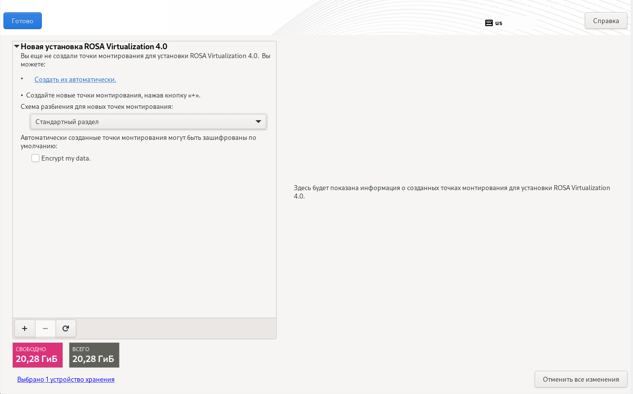

Для установки гипервизора рекомендуется создать следующие разделы: /, /boot, /home, /var, /tmp, swap. Раздел подкачки swap не является обязательным, но при ограниченном количестве оперативной памяти его использование настоятельно рекомендуется. Дополнительно администратор установки может создать другие разделы по своему усмотрению.
Для создания раздела диска необходимо создать точку монтирования (автоматически или вручную) и настроить параметры раздела (тип устройства, тип файловой системы раздела).
Если переключатель "Конфигурация устройств хранения" был установлен в положение "По-своему", на экране появится интерфейс создания разделов диска.
Создание схемы разделов "Динамический LVM"
Для создания схемы разделов "Динамический LVM" нужно выбрать в списке пункт "Динамический LVM" (рисунок 11).
Рисунок 11 – Создание схемы разделов "Динамический LVM"

Автоматическое создание разделов и точки монтирования
Для того чтобы программа установки автоматически создала разделы и точки монтирования, нужно выбрать схему разбиения разделов ‒ "Стандартный раздел", "Динамический LVM" (схема по умолчанию), "LVM" ‒ из выпадающего списка и нажать ссылку "Создать их автоматически".
В результате будут созданы разделы /, /boot, /home, /var, /tmp и раздел подкачки swap. При этом раздел /boot будет создан как стандартный раздел, независимо от ранее выбранного значения схемы разделов.

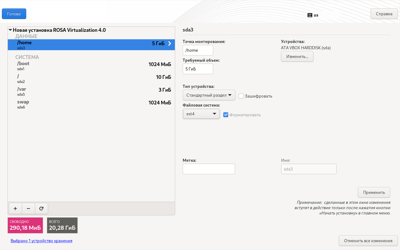

Создание точки монтирования вручную

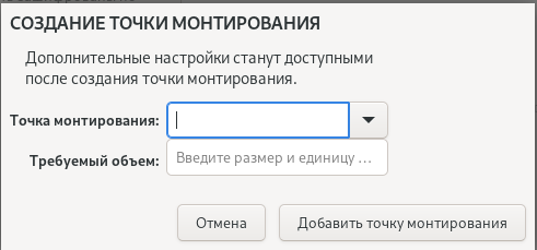

Для создания точки монтирования вручную нужно:
  1. нажать кнопку +. На экране появится модальное окно "Создание точки монтирования" (рисунок 13);
  2. выбрать раздел для подключения точки монтирования из выпадающего списка в поле "Точка монтирования" (рисунок 13) или ввести путь к необходимому разделу вручную. Например, / ‒ для корневого раздела, /boot ‒ для загрузочного раздела;
  3. указать размер раздела в мегабайтах, гигабайтах или терабайтах в поле "Желаемый объём", например, 20 ГБ. Если размер не задан или превышает допустимый, будет занято все доступное дисковое пространство;
  4. нажать кнопку Добавить точку монтирования (рисунок 13).
Рисунок 13 - Создание точки монтирования
После создания точки монтирования станут доступными (в правой области интерфейса) настройки параметров раздела (рисунок 14).
Рисунок 14 - Настройки параметров раздела
Для выбранного раздела доступны следующие параметры настройки:
  • Точка монтирования – точка подключения раздела. Например, для корневого раздела вводят "/", для загрузочного раздела ‒ /"/boot", для раздела подкачки указывать точку не нужно, достаточно лишь ввести тип "swap";
  • "Желаемый объём" – размер раздела в килобайтах, мегабайтах, гигабайтах или терабайтах. Если единицы не указаны, будут использоваться килобайты;
  • Тип устройства – тип раздела. Параметр может принимать следующие значения: "Стандартный раздел", "LVM", "Динамический LVM" (см. п. [Создание группы томов LVM](/rosa-virt/4.0/ustanovka/inst-rosa-virt/inst-giper-na-fizic#создание-группы-томов-lvm){target="_blank"}). При наличии двух и более дисков, выбранных для установки гипервизора, также будет доступно значение "RAID";
  • Файловая система – тип файловой системы. Параметр может принимать следующие значения: "XFS", "ext4", "ext3", "ext2", "VFAT", "swap", "biosboot" (см. п. [Типы файловых систем](/rosa-virt/4.0/ustanovka/inst-rosa-virt/inst-giper-na-fizic#типы-файловых-систем){target="_blank"}). Справа от поля расположен флажок для форматирования;
  • Метка – уникальная метка раздела;
  • Имя – имя тома LVM. Имена стандартных разделов присваиваются автоматически и не меняются. Например, разделу /home может быть присвоено имя "sda1".
При необходимости изменить значения параметров.
Для сохранения изменений необходимо нажать кнопку Применить. При этом изменения вступят в силу только после начала установки.
Для завершения настройки нужно нажать кнопку Готово.

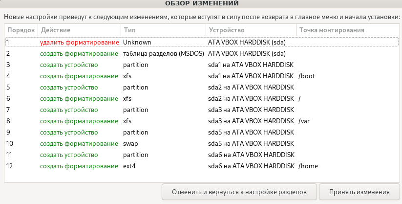

На экране появится модальное окно "Обзор изменений" (рисунок 15), где будут перечислены выбранные операции по настройке разделов и файловых систем, включающие создание, изменение размера и удаление.
Для сохранения необходимо нажать кнопку Принять изменения.
Рисунок 15 - Обзор изменений
Для отмены изменений можно нажать кнопку Отменить и вернуться к настройке разделов.

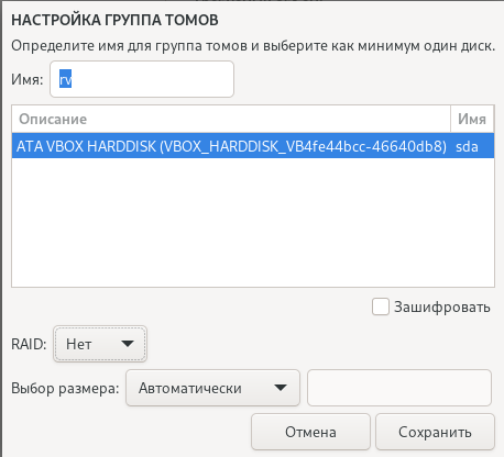

Группа томов LVM создается через интерфейс настройки параметров раздела выполнением следующих действий:
  1. из выпадающего списка "Тип устройства" выбрать значение "Динамический LVM". В результате появится список "Группа Томов" с именем созданной группы томов LVM;
  2. для настройки созданной группы томов LVM нажать кнопку Изменить. На экране появится модальное окно "Настройка группы томов" (рисунок 16);
Рисунок 16 - Настройка группы томов <!-- Serif_start -->LVM<!-- Serif_end -->
  1. ввести имя для группы томов LVM и выбрать диск/диски для размещения раздела;
  2. при необходимости создать программный RAID-массив для группы томов LVM (см. п. Создание программного RAID-массива); выбрав из выпадающего списка "RAID" одно из следующих значений:
  • RAID-0 (производительность);
  • RAID-1 (избыточность);
  • RAID-4 (проверка ошибок);
  • RAID-5 (распределенная проверка ошибок);
  • RAID-6 (проверка ошибок с избыточностью);
  • RAID-10 (производительность, избыточность).
Примечание – Для шифрования раздела группы томов LVM установливают флажок "Зашифровать".
  1. определить размер группы томов LVM, выбрав из выпадающего списка "Выбор размера" одно из следующих значений:
  • Автоматически – размер группы томов будет определен с учетом заданных параметров. Вариант является оптимальным, если не требуется оставлять свободное пространство в пределах группы томов;
  • Как можно больше – выделяется максимально возможный размер независимо от конфигурации. Вариант подходит для хранения данных в LVM с возможной перспективой добавления новых или наращивания существующих томов;
  • Фиксирован – точный размер группы томов устанавливается вручную ‒ ввести в поле необходимое значение размера группы томов;
  1. нажать кнопку Сохранить.
Если для создания RAID-массива не хватает дисков, в нижней части окна появится сообщение с рекомендуемым количеством.
Важно – Загрузочный раздел /boot не может располагаться в пределах логического тома LVM.
При настройке пользовательской конфигурации диска поддерживается создание файловых систем следующих типов:
  • XFS – высокопроизводительная масштабируемая файловая система, размер которой может достигать 16 эксабайт (16 миллионов терабайт). XFS поддерживает файлы размером до 8 эксабайт (8 миллионов терабайт) и структуры каталогов с десятками миллионов записей и включает функции журналирования метаданных, что гарантирует быстрое восстановление в случае сбоя, а также поддерживает дефрагментацию и изменение размера без необходимости отключения файловой системы. Максимально допустимый объем файловой системы XFS составляет 500 ТБ;
  • ext4 – файловая система, созданная на основе ext3. Преимуществами ext4 являются поддержка больших файловых систем и файлов, быстрое и эффективное распределение пространства, отсутствие ограничений на число подкаталогов в одном каталоге, быстрая проверка файловой системы и надежное ведение журналов. Максимально допустимый объем файловой системы ext4 составляет 50 ТБ;
  • ext3 – файловая система, созданная на основе ext2. Главным преимуществом ext3 является поддержка журналов, что сокращает время восстановления файловой системы благодаря отсутствию необходимости в проверке с использованием утилиты fsck;
  • ext2 – файловая система поддерживает стандартные типы файлов Unix (обычные файлы, каталоги, символьные ссылки) и позволяет присваивать им имена длиной до 255 знаков;
  • VFAT – файловая система Linux, совместимая с FAT и поддерживающая длинные имена файлов ОС семейства Windows;
  • swap – раздел подкачки для организации виртуальной памяти. Если в ОЗУ не хватает места для обработки данных, неактивные фрагменты перемещаются в область подкачки, освобождая место для новых страниц;
  • biosboot – небольшой стандартный раздел для загрузки систем на базе BIOS с дисков с таблицей разделов GPT.
Примечание – При работе с файлами большого размера (например, диски виртуальных машин) рекомендуется использовать файловую систему XFS.
Шифрование разделов диска позволяет защитить конфиденциальные данные от неавторизованного доступа к серверному оборудованию, но накладывает дополнительные эксплуатационные ограничения.
Для шифрования разделов диска используется механизм LUKS.
Если в секции параметров "Место установки" был установлен флажок "Зашифровать данные", на экране появится интерфейс создания пароля доступа к зашифрованным данным (рисунок 17).
Примечание – Пароль доступа надо будет вводить каждый раз при загрузке ОС гипервизора, поэтому шифрование разделов диска может быть нецелесообразным в промышленном режиме функционирования РОСА Виртуализация, так как снижается общая производительность работы со средством виртуализации. Также следует обратить внимание, что в случае утери парольной фразы зашифрованные разделы и их данные будут недоступны – восстановить доступ будет невозможно.
В поле "Парольная фраза" нужно ввести парольную фразу, при этом обратив внимание на раскладку клавиатуры (рисунок 17). Для изменения раскладки клавиатуры нужно нажать на пиктогрумму (клавиатура). Если введенный пароль является слабым, на экране появится информационное сообщение с предупреждением.
Рисунок 17 - Создание пароля доступа при использовании шифрования диска
В поле "Подтверждение" следует ввести пароль доступа еще раз, после чего нажать кнопку Сохранить парольную фразу.
Загрузчик – первая программа, запускаемая после включения компьютера, которая передает управление ядру ОС.
ОС гипервизора использует загрузчик GRUB2.
При наличии двух и более дисков, выбранных для установки гипервизора, потребуется вручную определить необходимый загрузочный диск (рисунок 18). Переход по ссылке "Полная сводка по дискам и загрузчику" откроет интерфейс выбора диска, на котором будет установлен загрузчик.
По умолчанию загрузочное устройство отмечено флажком. Чтобы установить загрузчик на другое устройство, нужно выбрать его из списка и нажать на кнопку Сделать загрузочным.
Для возвращения к интерфейсу секции "Место установки" требуется нажать кнопку Закрыть (рисунок 18).
Рисунок 18 - Выбор диска для установки загрузчика

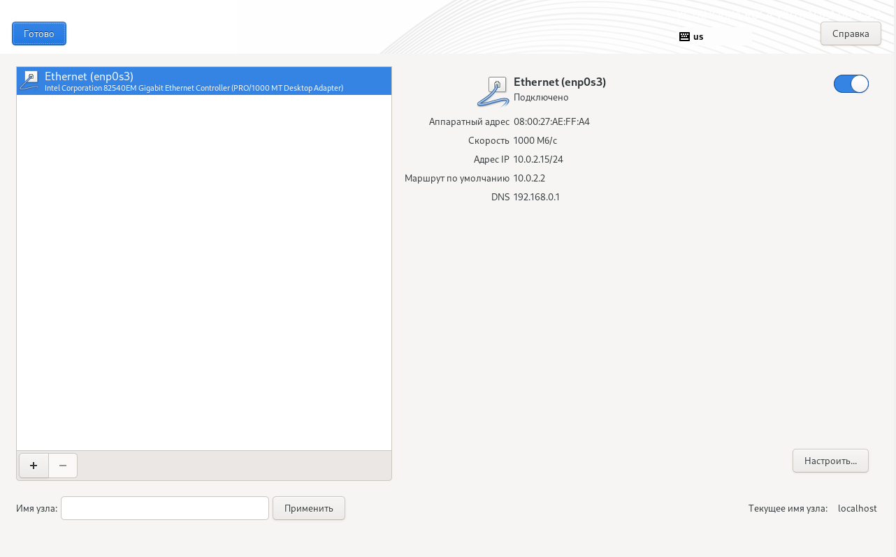

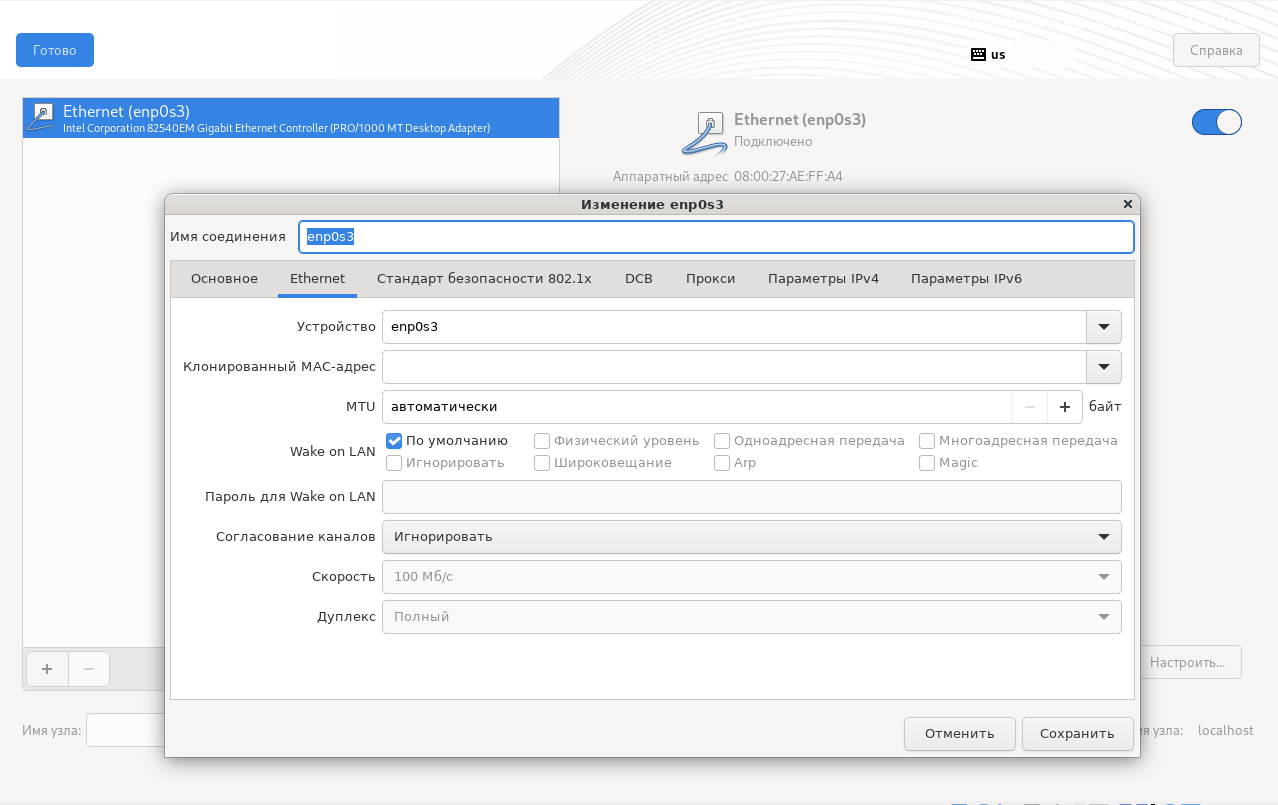

Сетевые подключения
Программа установки гипервизора автоматически найдет доступные сетевые интерфейсы и отобразит их списком в левой части окна секции "Имя сети и узла".
Для подключения/отключения сетевого интерфейса нужно выбрать необходимый адаптер в списке и установить переключатель, расположенный в правом верхнем углу, в соответствующее положение.
Для настройки параметров нужно выбрать необходимый сетевой интерфейс в списке и нажать кнопку Настроить. На экране появится окно с параметрами интерфейса (перечень доступных параметров зависит от типа сетевого соединения) (рисунок 20).
Рисунок 20 - Параметры сетевого соединения: IPv4, подключение вручную, "Требовать адресацию IPv4 для этого соединения"
Для автоматического подключения необходимого сетевого интерфейса в процессе загрузки ОС гипервизора следует установить флажок "Автоматически подключаться к этой сети, когда она доступна" во вкладке "Основное" с общими параметрами данного интерфейса.

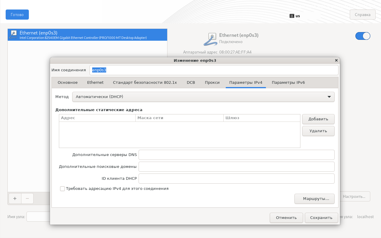

Настройка параметров сетевого подключения с автоматическим конфигурированием по протоколу DHCP
По умолчанию сетевые параметры IPv4 и IPv6 настраиваются автоматически по протоколу DHCP (рисунок 21).
Примечание – При использовании автоматической настройки сетевых параметров по протоколу DHCP необходимо наличие в сети DHCP сервера и добавление хоста на корпоративный DNS-сервер, который используется для разрешения имен хостов в домене.
Рисунок 21 – Настройка IPv4 с автоматическим конфигурированием по протоколу DHCP

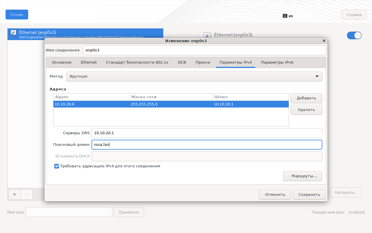

Настройка параметров сетевого подключения с использованием статического IP-адреса
Для настройки сетевого соединения с использованием статического IP-адреса нужно:
  1. перейти на вкладку "Параметры IPv4" и выбрать из выпадающего списка "Метод" значение "Вручную" (рисунок 22);
Рисунок 22 - Настройка параметров IPv4: вручную (статический IP-адрес), IP-адрес, маска подсети, шлюз, DNS-сервер, шлюз и поисковый домен
  1. нажать кнопку Добавить и ввести в соответствующие поля необходимые значения статического IP-адреса интерфейса, маски сети и шлюза;
Важно – Перед присвоением хосту статического IP-адреса следует убедиться, что данный IP адрес не используется другими хостами в сети и не входит в диапазон IP-адресов, автоматически выделяемых DHCP сервером.
  1. в поле "Серверы DNS" ввести значение IP-адреса корпоративного и/или внешнего публичного DNS-сервера, который используется для разрешения имен хостов в домене (при необходимости указать несколько IP-адресов DNS-серверов через запятую);
  2. в поле "Поисковый домен" указать наименование домена (например, "rosa.lan");
  3. установить флажок "Требовать адресацию IPv4 для этого соединения";
  4. для применения сделанных изменений нажать кнопку Сохранить (рисунок 22);
  5. для добавления и настройки нового сетевого интерфейса нажать кнопку + в левой нижней части окна секции "Имя сети и узла";
  6. для удаления выбранного сетевого интерфейса из списка программы установки нажать кнопку -;
  7. после настройки сетевых параметров нажать кнопку Готово для возвращения в меню "Обзор установки" (рисунок 22).

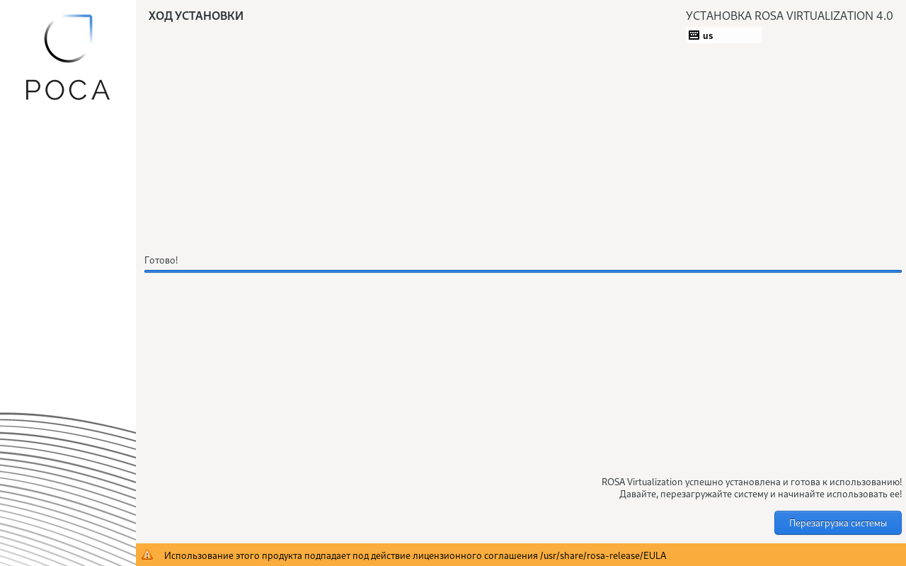

Для старта процесса установки гипервизора необходимо нажать кнопку Начать установку, которая станет доступной в меню "Обзор установки" после настройки обязательных параметров (рисунок 23).
Программа установки Anaconda выделит место на выбранном диске и начнет установку гипервизора.
Рисунок 23 – Обзор установки

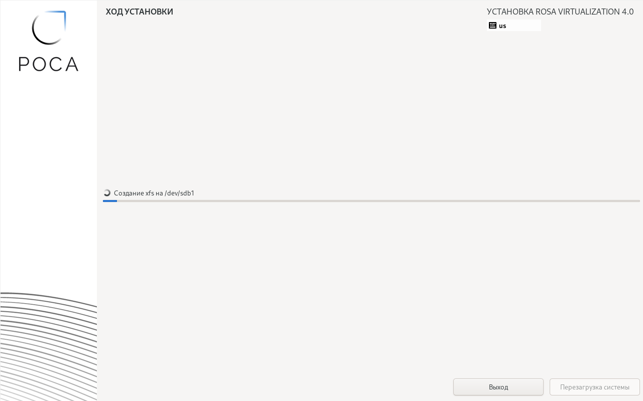

Ход процесса установки отображается на экране в виде индикатора прогресса (рисунок 24).
Рисунок 24 – Процесс установки РОСА Виртуализация
Завершение установки
Для завершения установки нужно нажать кнопку Перезагрузка системы, которая станет доступной после успешного окончания процесса инсталляции гипервизора (рисунок 25).
Рисунок 25 – Завершение процесса установки

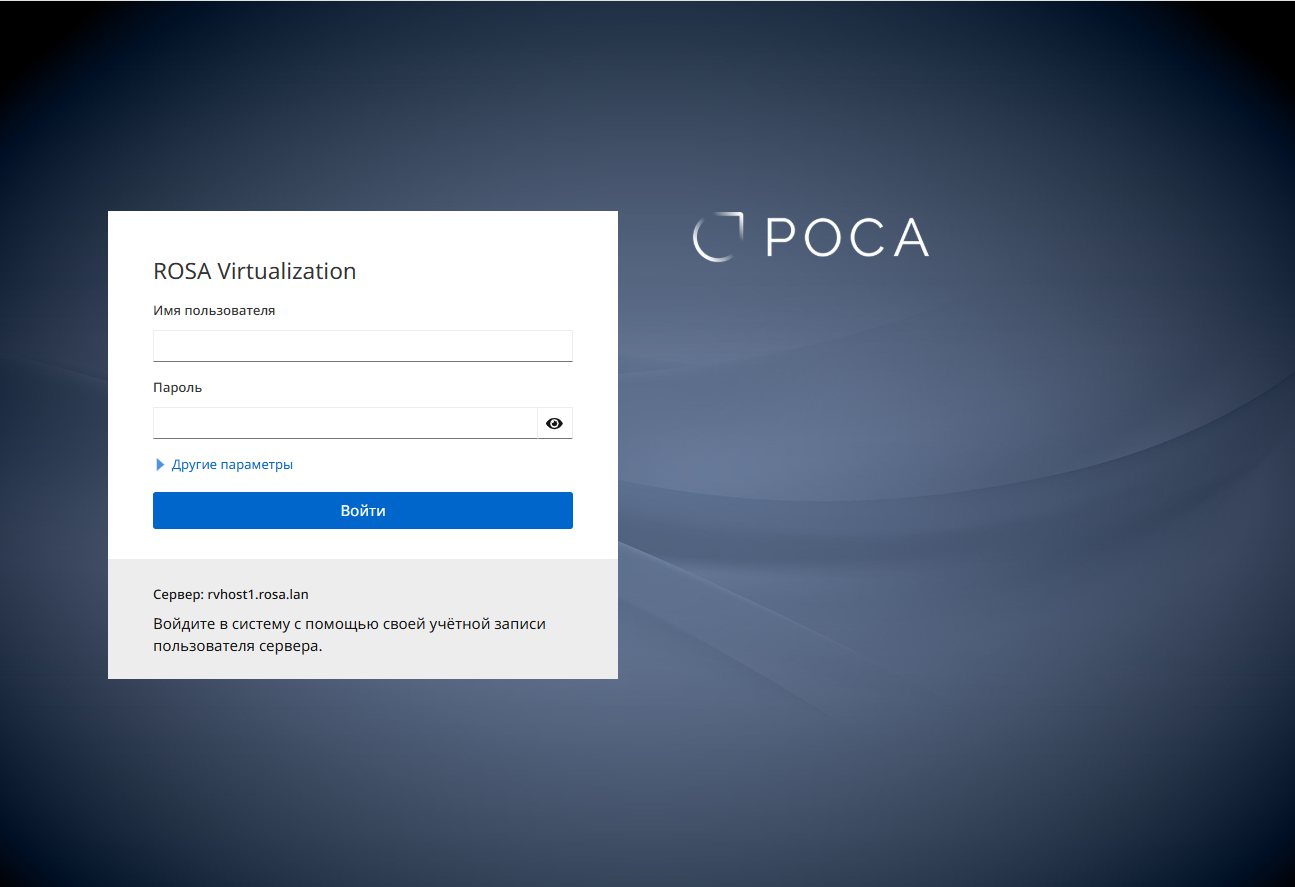

Вход в веб-интерфейс хоста гипервизора
Для доступа к веб-интерфейсу хоста гипервизора нужно ввести в адресной строке браузера (на внешней рабочей станции) доменное имя или IP-адрес хоста гипервизора с обязательным указанием порта подключения – "9090", например:
https://rvhost1.rosa.lan:9090
На экране появится окно авторизации интерфейса.
Примечание – При первом входе в веб-интерфейс гипервизора в браузере может отобразиться "Предупреждение: Вероятная угроза безопасности". В этом случае нужно нажать кнопку Дополнительно, а затем на кнопку Принять риск и продолжить. Предупреждение о безопасности связано отсутствием в браузере сертификата, используемого при установке хоста виртуализации "rvhost1".
Для первичной настройки и администрирования хоста гипервизора необходимо осуществить вход в интерфейс от имени учетной записи суперпользователя root, используя пароль, выбранный ранее (см. п. Настройка параметров установки).
Для входа в интерфейс нужно ввести имя (логин) и пароль пользователя в соответствующие поля, после чего нажать кнопку Вход в систему (рисунок 26).
Рисунок 26 – Окно авторизации веб-интерфейса хоста гипервизора

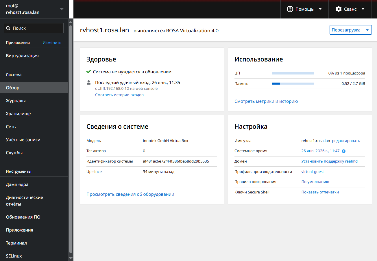

В случае успешной авторизации откроется страница интерфейса (вкладка) "Обзор", которая загружается по умолчанию и содержит общие сведения о хосте гипервизора (рисунок 27).
Рисунок 27 – Интерфейс хоста гипервизора (Панель навигации, секции "Здоровье", "Использование", "Сведения о системе", "Настройка")
Для перемещения по страницам интерфейса можно использовать необходимые вкладки панели навигации.
