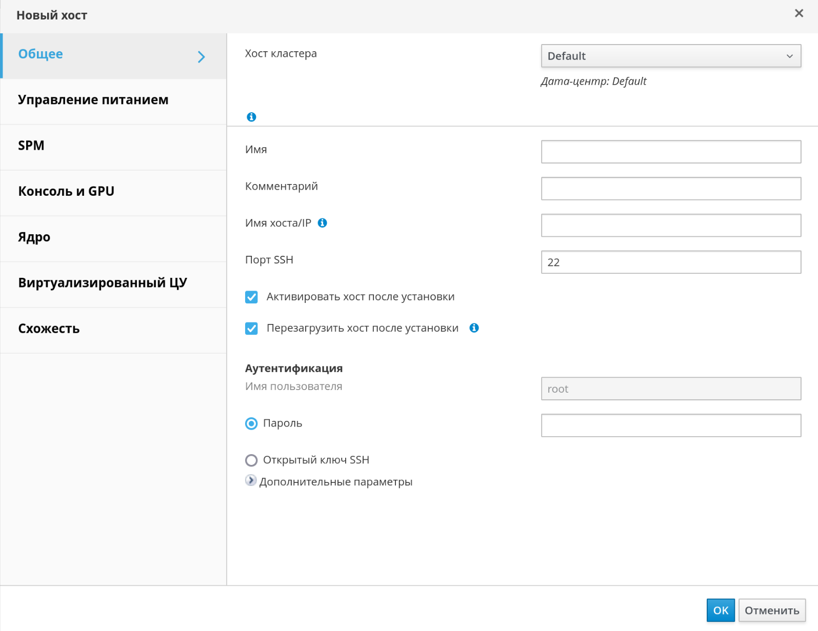

- выбрать пункт "Ресурсы → Хосты" в главном меню СУСВ и нажать кнопку
Добавить. На экране появится вкладка "Общее" окна "Новый хост" (рисунок 69).
Рисунок 69 – Вкладка "Общее" окна "Новый хост"
- в поля "Имя" и "Имя хоста/IP" ввести соответственно краткое (например, "rvhost2") и полное доменное имя хоста (например, "rvhost2.rosa.lan") или его IP-адрес;
- в поле "Пароль" указать пароль учетной записи суперпользователя root данного хоста;
