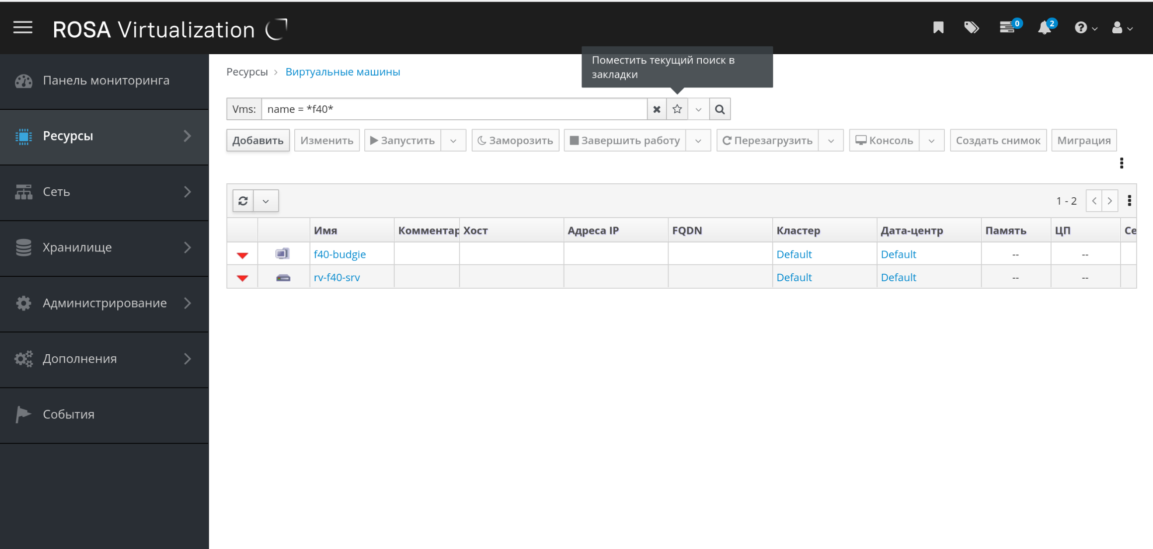

  1. Введите нужный поисковый запрос в строку поиска и запустите поиск.
  2. Нажмите на кнопку Закладка в виде звёздочки справа от строки поиска, чтобы открыть окно "Новая закладка" (рисунок 52).
Рисунок 52 ‒ Добавление закладки

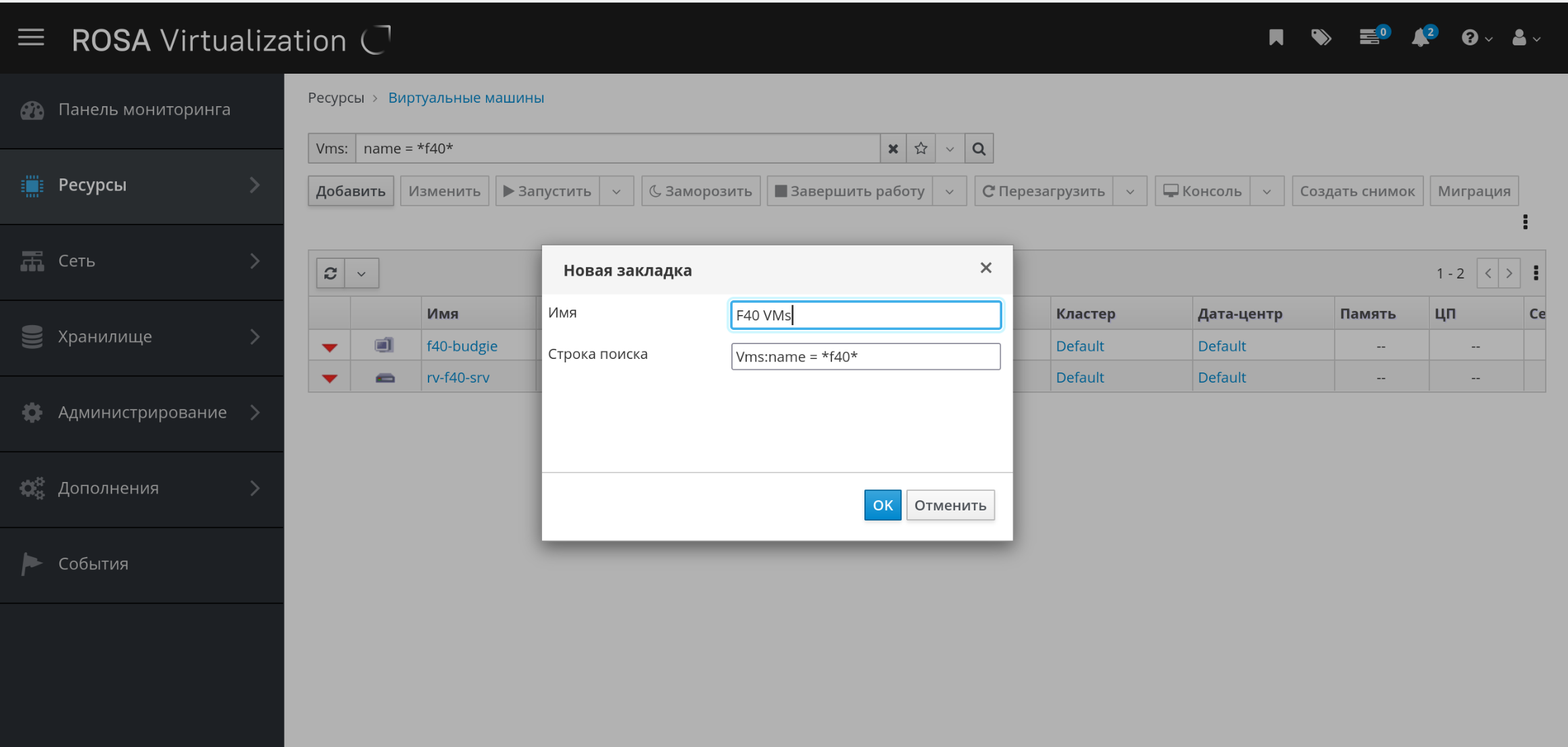

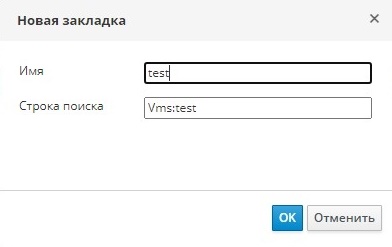

  1. Введите "Имя" закладки в форме "Новая закладка" (рисунок 53).
Рисунок 53 ‒ Форма "Новая закладка" для добавления закладки

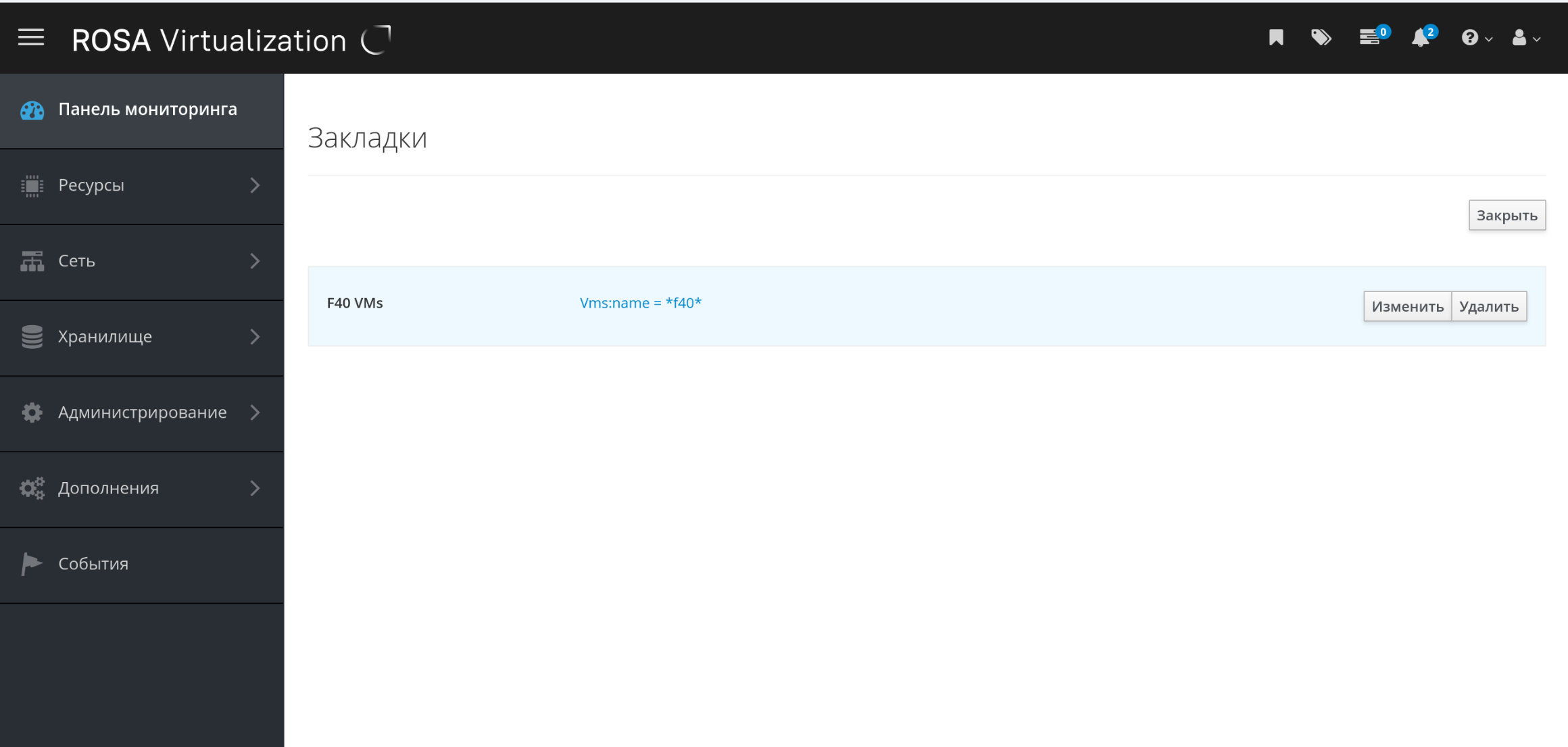

  1. При необходимости измените поле "Строка поиска".
  2. Нажмите кнопку OK для добавления закладки или кнопку Отменить для отмены (рисунок 54).
Рисунок 54 ‒ Создание закладки
Чтобы найти и выбрать закладку, нажмите на пиктограмму Закладка "Закладка" на панели заголовков (рисунок 55).
Рисунок 55 ‒ Экранная форма "Закладки"

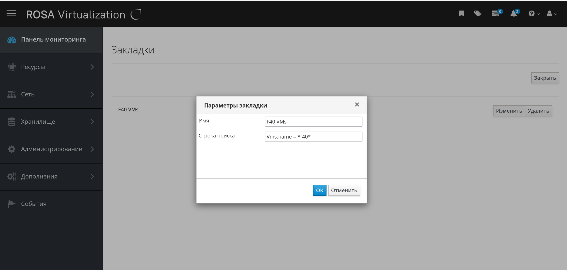

  1. Внесите необходимые изменения в поля "Имя" и "Строка поиска" (рисунок 57).
Рисунок 57 ‒ Внесение изменений в закладку
  1. Нажмите кнопку OK для сохранения изменений или кнопку Отменить для отмены.

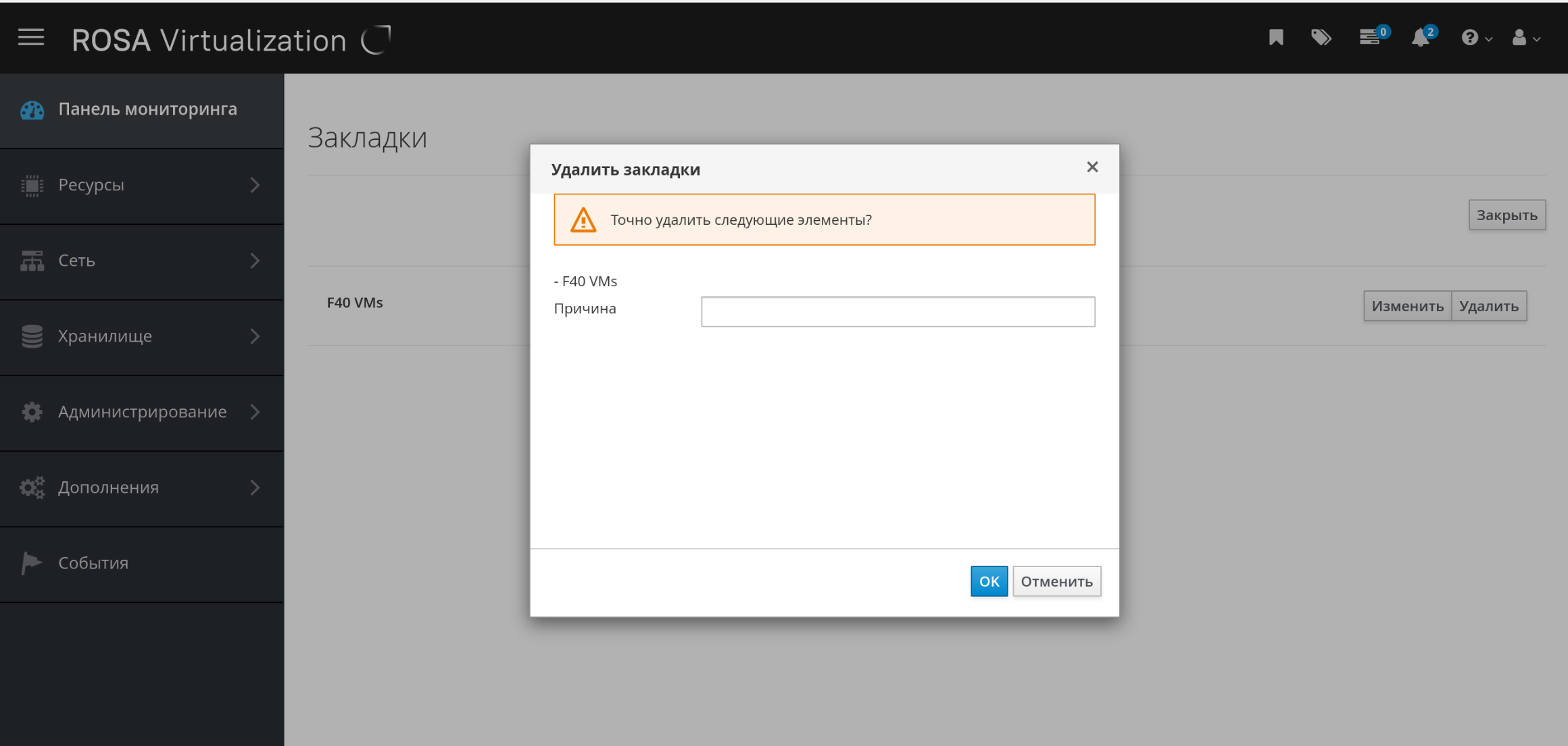

  1. Нажмите на значок Закладка "Закладка" на панели заголовков.
  2. Выберите пиктограмму (рисунок 56) и нажмите кнопку Удалить.
  3. В окне подтверждения удаления закладки (рисунок 58) укажите причину удаления (поле "Причина"; параметр "опционален")
Рисунок 58 ‒ Окно подтверждения удаления закладки
