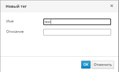

  1. Нажмите на пиктограмму Теги "Теги" на панели заголовков.
  2. Нажмите кнопку Добавить для добавления нового тега или выберите тег и нажмите кнопку Новый для создания подчинённого тега (рисунок 59).
  3. Укажите "Имя" и "Описание" нового тега.
  4. Нажмите кнопку OK.
Рисунок 59 ‒ Создание тега

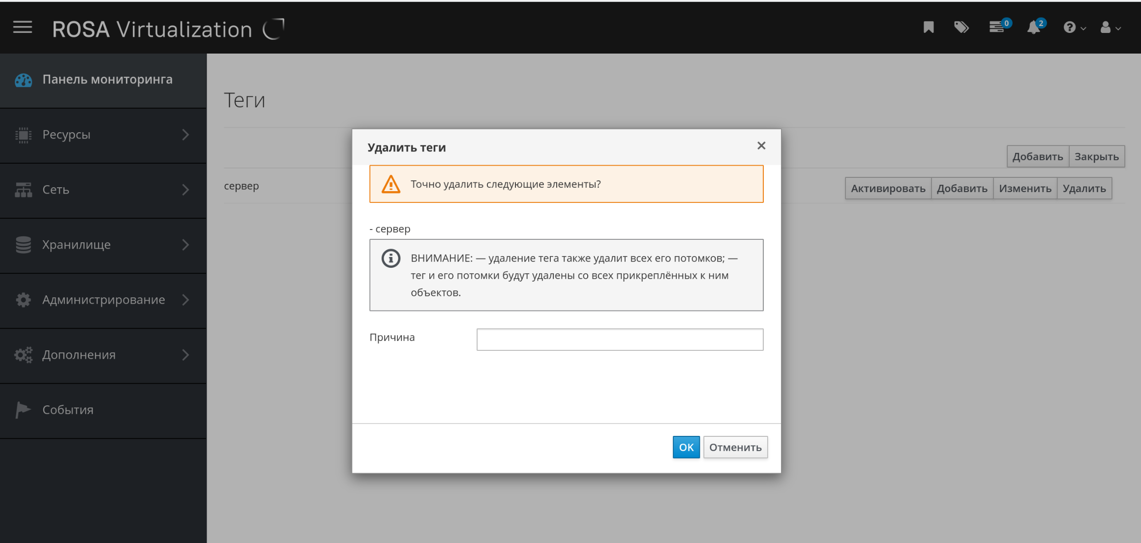

  2. Выберите тег, который нужно удалить, и нажмите кнопку Удалить. Будет показано сообщение с предупреждением (рисунок 60) о том, что удаление метки (тега) также удалит все подчинённые метки.
  3. Нажмите кнопку OK.
Рисунок 60 ‒ Форма подтверждения удаления тега
В результате все теги и подчинённые теги будут удалены. Теги также снимаются с объектов, которым они были присвоены.

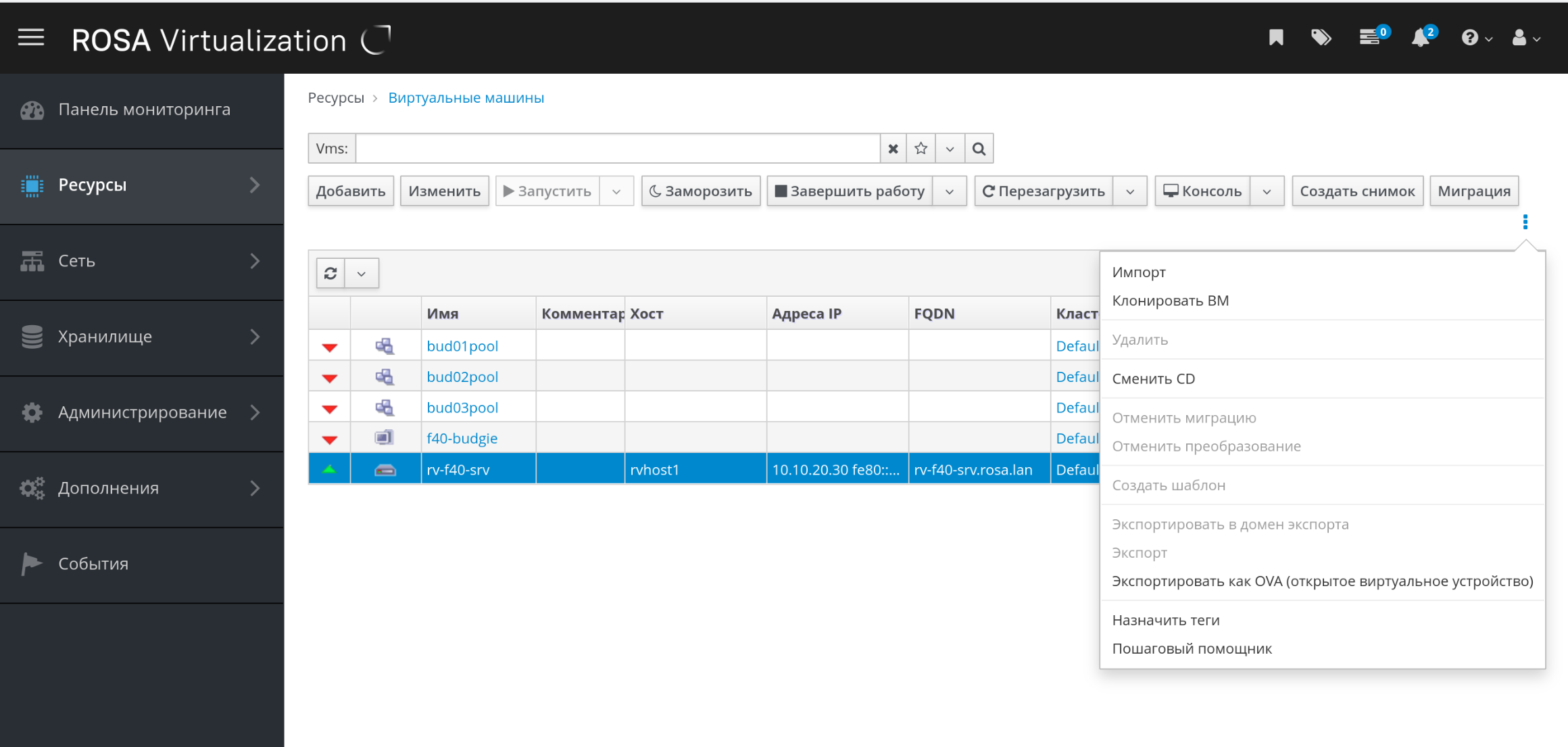

  2. Нажмите пиктограмму Больше действий "Больше действий", а затем нажмите кнопку Назначить теги (рисунок 61).
Рисунок 61 ‒ Назначение тега виртуальной машине

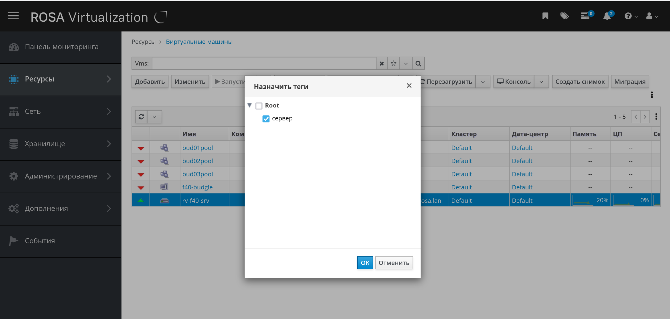

  1. Установите соответствующий флажок, чтобы присвоить тег объекту (рисунок 62), или снимите флажок, чтобы удалить тег объекта.
Рисунок 62 ‒ Выбор тега и присвоение его объекту

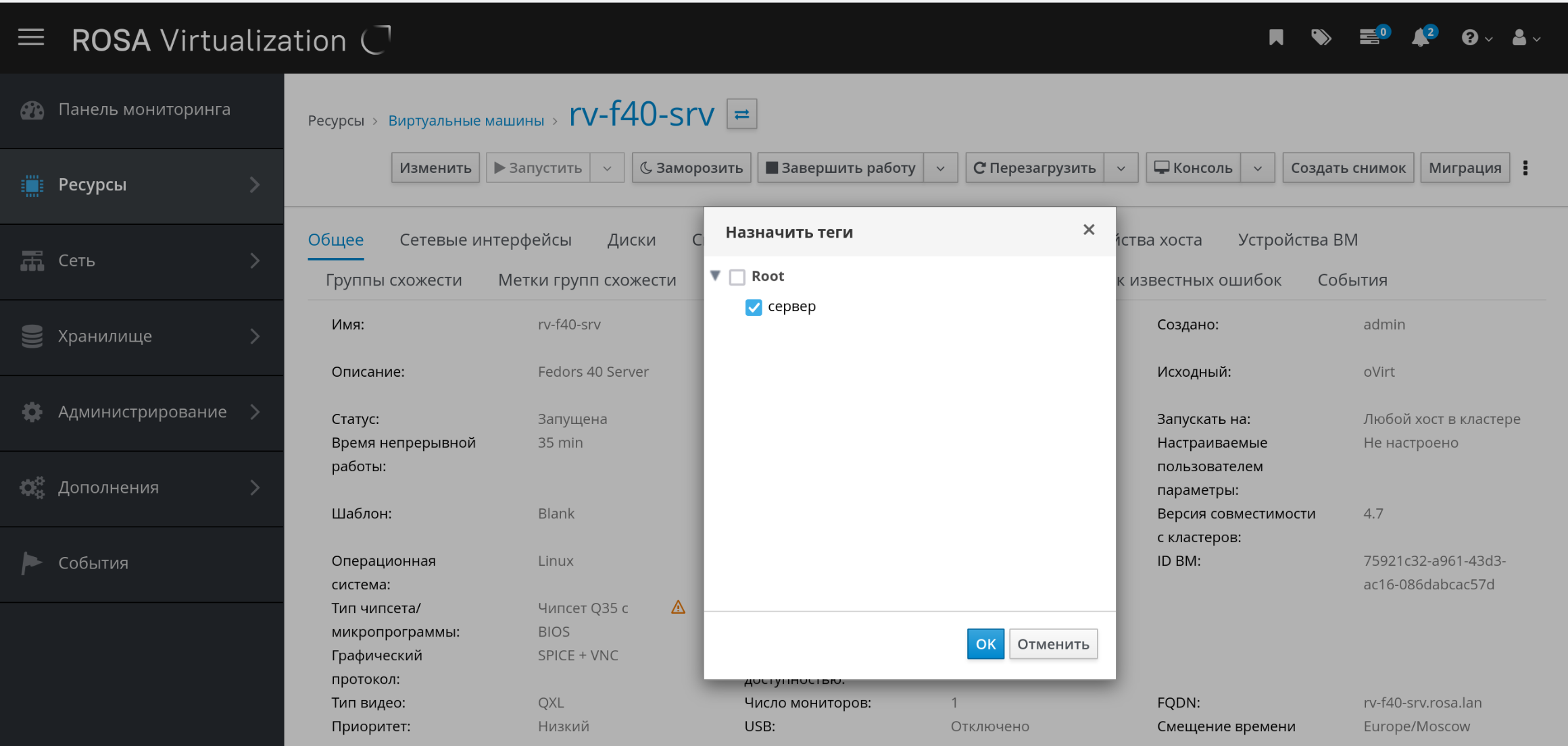

В результате указанные теги будут присвоены объектам в виде настраиваемого пользователем свойства (рисунок 63), или удалены.
Рисунок 63 ‒ ВМ с присвоенным ей тегом "сервер"
