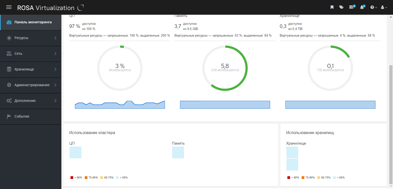

Панель мониторинга (рисунок 40) предлагает общий обзор состояния системы виртуализации с помощью сводки сведений об её ресурсах и общем коэффициенте использования. Эта сводка может предупредить о проблеме и даёт возможность проанализировать проблемную область.
Новая информация поступает на панель каждые 15 минут (по умолчанию) из хранилища данных и каждые 15 секунд (по умолчанию) из API диспетчера виртуализации или же при обновлении информации на панели. Информация на панели обновляется во время перехода пользователя на панель с другой страницы или же при ручном обновлении. Информация на панели мониторинга не обновляется автоматически. Информация инвентарной карточки поступает от API диспетчера виртуализации, а сведения о загруженности ресурсов — из хранилища данных. Панель мониторинга реализована в виде модуля графического интерфейса, который автоматически устанавливается и обновляется вместе с диспетчером.
Рисунок 40 ‒ Панель мониторинга

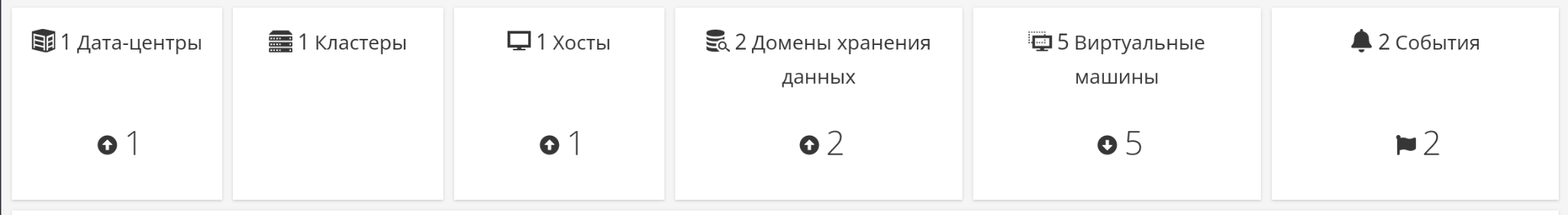

Самый верхний раздел панели мониторинга предлагает общий перечень ресурсов системы виртуализации (рисунок 41), в который входят разделы для дата-центров, кластеров, хостов, доменов хранилищ, виртуальных машин и событий. Значки показывают состояние каждого ресурса, а числа — количество ресурсов с этим статусом.
Заголовок показывает номер типа ресурса, а статус ресурса показывается под заголовком. В таблице 14 приведено описание статусов ресурсов и значков, отображающих состояние ресурсов. Нажав на ресурс, можно перейти на соответствующую страницу диспетчера виртуализации. "Статус" кластеров всегда показывается как "Недоступно".

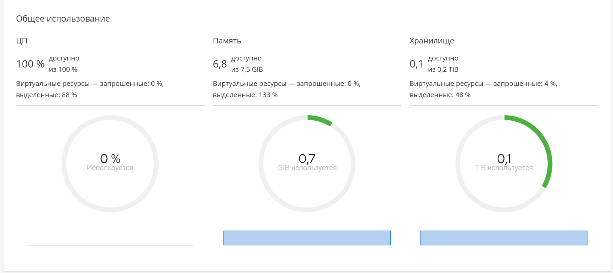

Раздел "Общее использование" (рисунок 42) показывает коэффициент использования ЦП, памяти и хранилища и общее использование ресурсов кластера (рисунок 43).
Рисунок 42 ‒ Общее использование ЦП, памяти и хранилища
В верхнем разделе отображается процент доступных ресурсов ЦП, памяти или хранилища, а также процент превышенного выделения ресурсов. Процент превышенного выделения ресурсов ЦП, например, рассчитывается при помощи деления числа виртуальных ядер на число физических ядер, доступных для выполняющихся ВМ, на основании самых свежих данных в хранилище данных.
Рисунок 43 ‒ Общее использование ресурсов кластера
На круговых графиках отображаются процентные значения использования ЦП, памяти или хранилища, а также среднее потребление для всех хостов на основе среднего потребления за последние 5 минут. Наведение курсора на сегмент кругового графика покажет значение выделенного сегмента.
Линейный график в нижней части отображает тенденции за последние 24 часа. Каждая точка данных показывает среднее потребление за указанный час. Наведение курсора на точку графика покажет время и процентное использование для графика ЦП и объём использования для графиков памяти и хранилища.

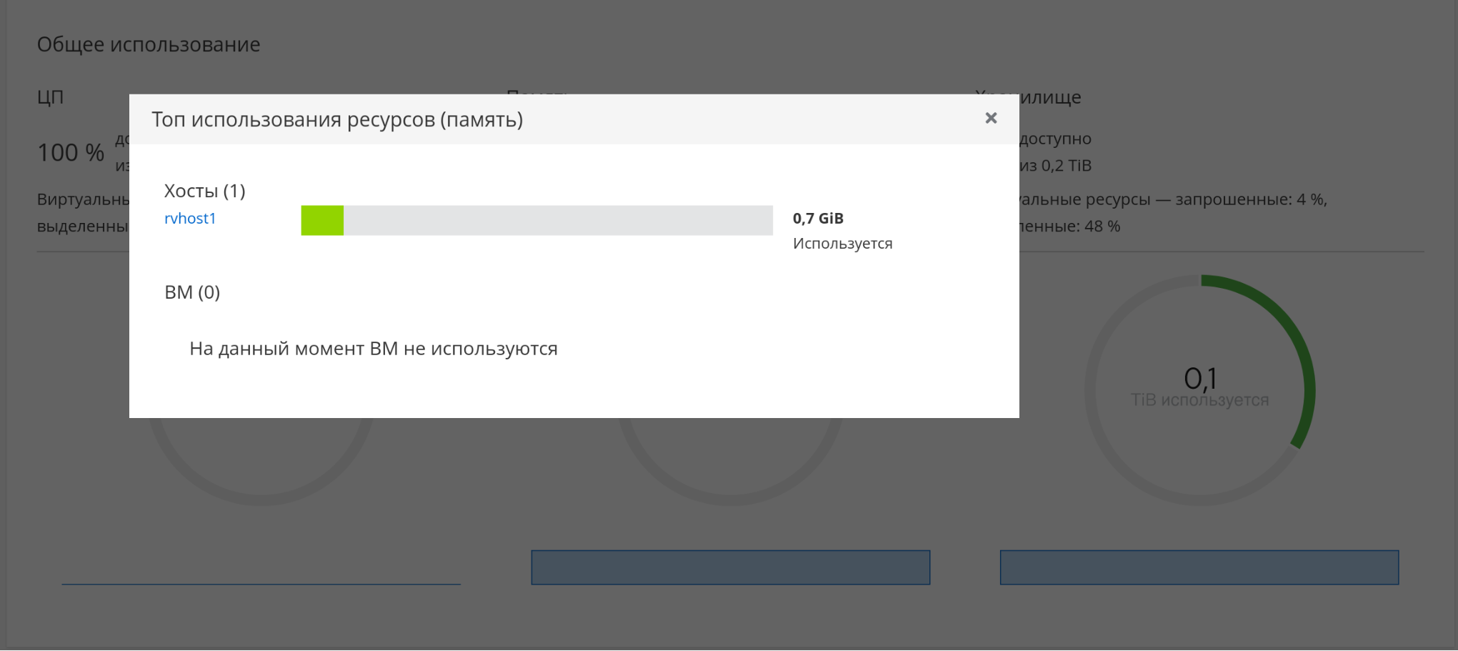

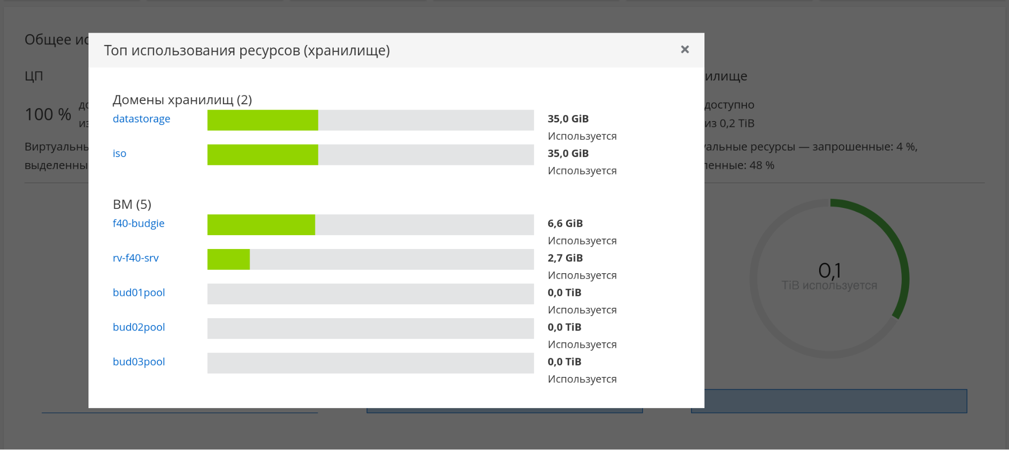

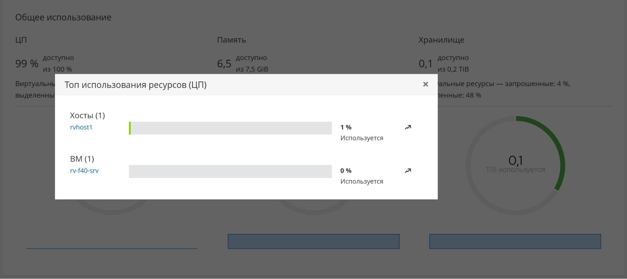

Нажатие на круговой график раздела "Общее использование" (рисунок 42) в разделе общего использования панели мониторинга покажет список наиболее используемых ресурсов ЦП (рисунок 44), памяти (рисунок 45) или хранилища (рисунок 46).
Рисунок 44 ‒ Наиболее используемые ресурсы (ЦП)
Рисунок 45 ‒ Топ использования ресурсов (память)
Рисунок 46 ‒ Топ использования ресурсов (хранилище)
Для ЦП и памяти всплывающий список показывает десять хостов и ВМ с наиболее высоким потреблением.
Для хранилища всплывающий список показывает десять наиболее используемых доменов хранилищ и ВМ.
Стрелка справа от панели использования показывает тенденции потребления этого ресурса за последнюю минуту.

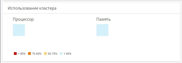

В разделе "Использование кластера" (рисунок 47) на тепловой карте отображается использование ЦП и памяти.
Использование ЦП
Рисунок 47 ‒ Использование кластера
Тепловая карта использования ЦП конкретного кластера показывает средний процент использования ЦП за последние 24 часа. Наведение курсора на тепловую карту показывает название кластера. Нажатие на тепловую карту переносит в меню "Ресурсы → Хосты" с результатами поиска по конкретному кластеру с фильтром использования ЦП. Расчёты для нахождения общего среднего использования ЦП на кластер делаются с использованием среднего процента нагрузки ЦП для каждого хоста за последние 24 часа.
Использование памяти
Тепловая карта использования памяти конкретного кластера показывает средний процент использования памяти за последние 24 часа. Наведение курсора на тепловую карту показывает название кластера. Нажатие на тепловую карту переносит в меню "Ресурсы → Хосты" с результатами поиска по конкретному кластеру с фильтром использования памяти. Расчёты для нахождения общего среднего использования памяти на кластер в ГБ делаются с использованием среднего процента нагрузки памяти для каждого хоста за последние 24 часа.

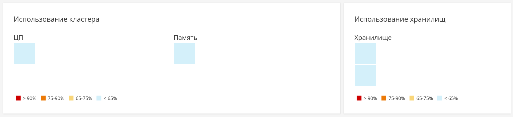

В разделе "Использование хранилищ" (рисунок 48) на тепловой карте показывается процент использования хранилища.
Тепловая карта показывает средний процент использования хранилища за последние 24 часа. Расчёты для нахождения общего среднего использования хранилища кластером делаются с использованием среднего процента использования хранилища для каждого хоста за последние 24 часа. Наведение курсора на тепловую карту показывает название домена хранилища. Нажатие на тепловую карту переносит в меню "Хранилище → Домены" с доменами хранилищ, отсортированными по проценту использования.
Рисунок 48 ‒ Использование хранилищ
