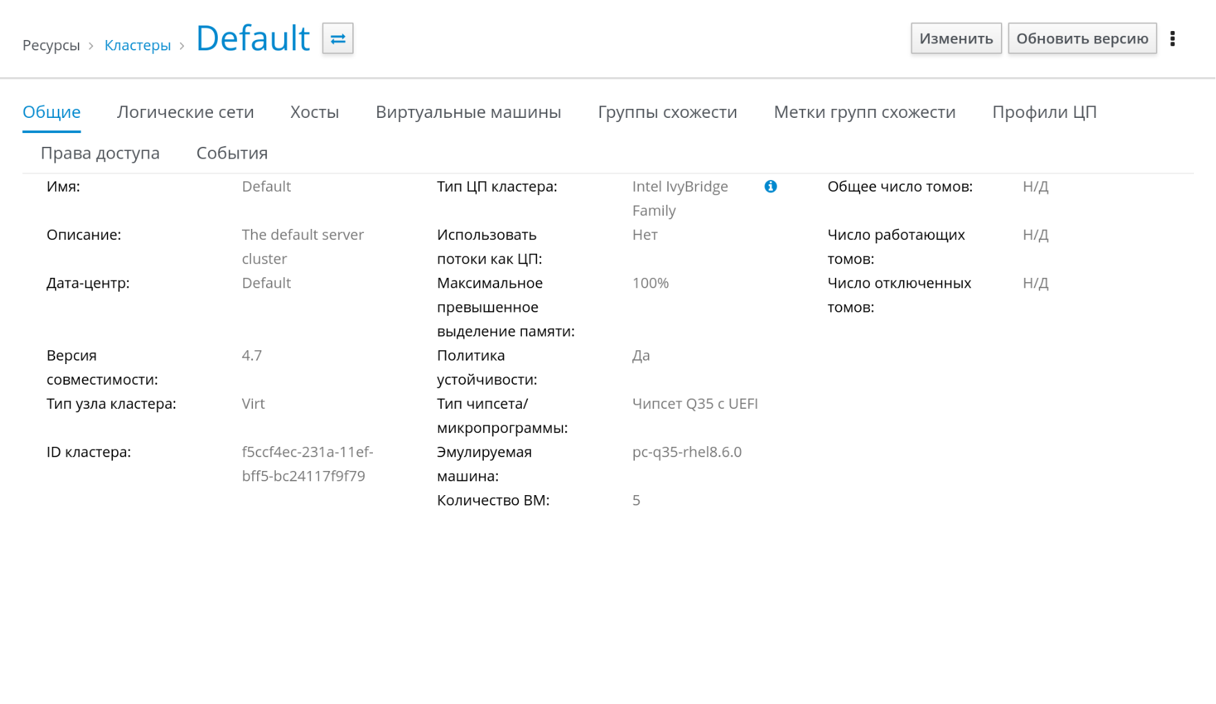

  2. выбрать кластер, кликнув на его имя мышью, для просмотра детальных параметров кластера;
  3. для внесения изменений в конфигурацию кластера нажать на кнопку Изменить (рисунок 52);

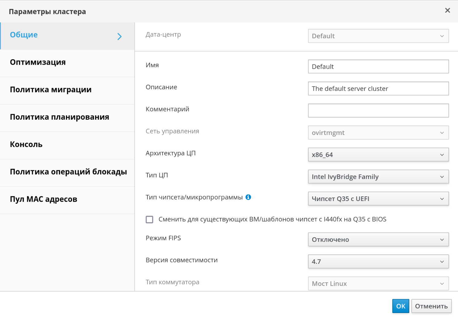

  1. изменить в параметрах кластера поле "Тип ЦП" на тот тип процессора, который соответствует используемому в хостах с установленными гипервизорами (рисунок 53).

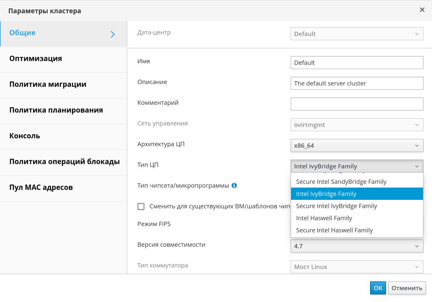

  2. выбрать тип ЦП из списка доступных типов процессоров (рисунок 54);
  3. после внесения необходимых изменений нажать на кнопку ОК; для отмены изменений нажать на кнопку Отменить.

Рисунок 52 ‒ Общая информация о выбранном кластере
Рисунок 53 ‒ Изменение параметров кластера
Рисунок 54 ‒ Выбор типа используемого процессора
