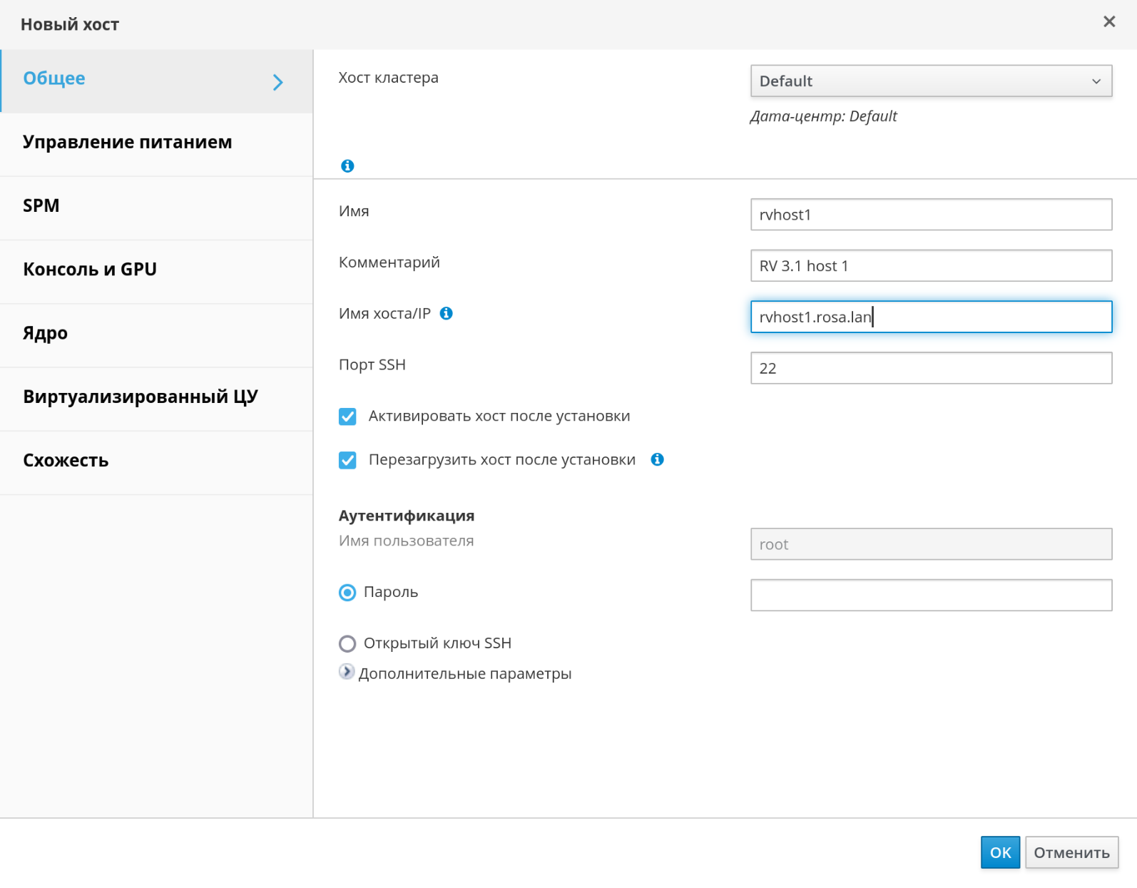

  1. выбрать пункт "Ресурсы → Хосты" в главном меню СУСВ и нажать кнопку Добавить;
На экране появится вкладка "Общее" окна "Новый хост" (рисунок 42).
Рисунок 42 ‒ Вкладка "Общее" окна "Новый хост"
  1. в поля "Имя" и "Имя хоста/IP" ввести соответственно краткое (например, "rvhost1", "rvhost2" и т. д.) и полное доменное имя хоста (например, "rvhost1.rosa.lan", "rvhost2.rosa.lan" и т. д.) для каждого из добавляемых хостов;
  2. в поле "Пароль" указать пароль учетной записи суперпользователя root данного хоста;
  3. в поле "Комментарий" можно добавить комментарий с описанием хоста и его возможностей.
  4. для применения всех сделанных изменений нажать кнопку ОК (рисунок 42).

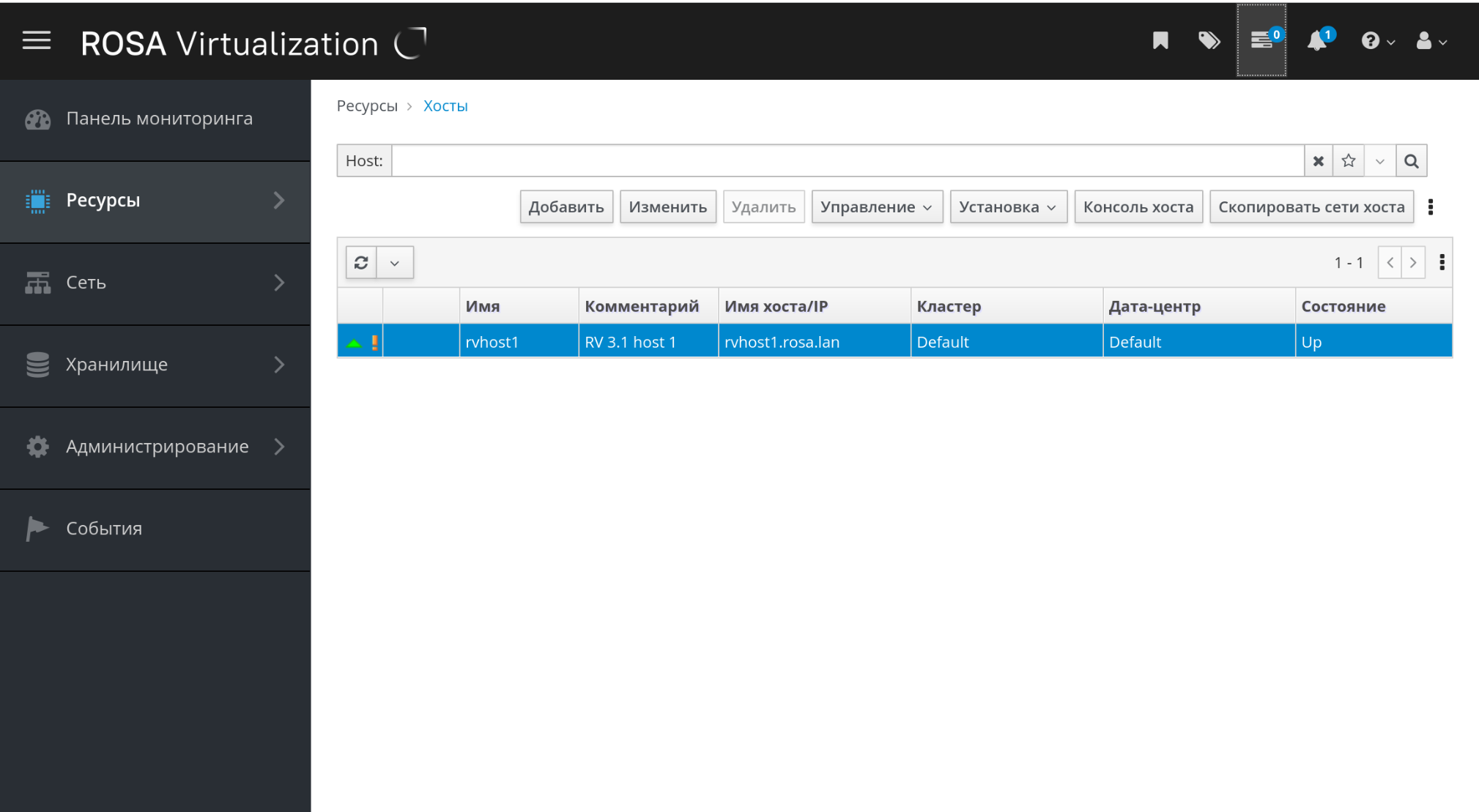

После добавления в кластер статус хоста изменится на значение "Up".

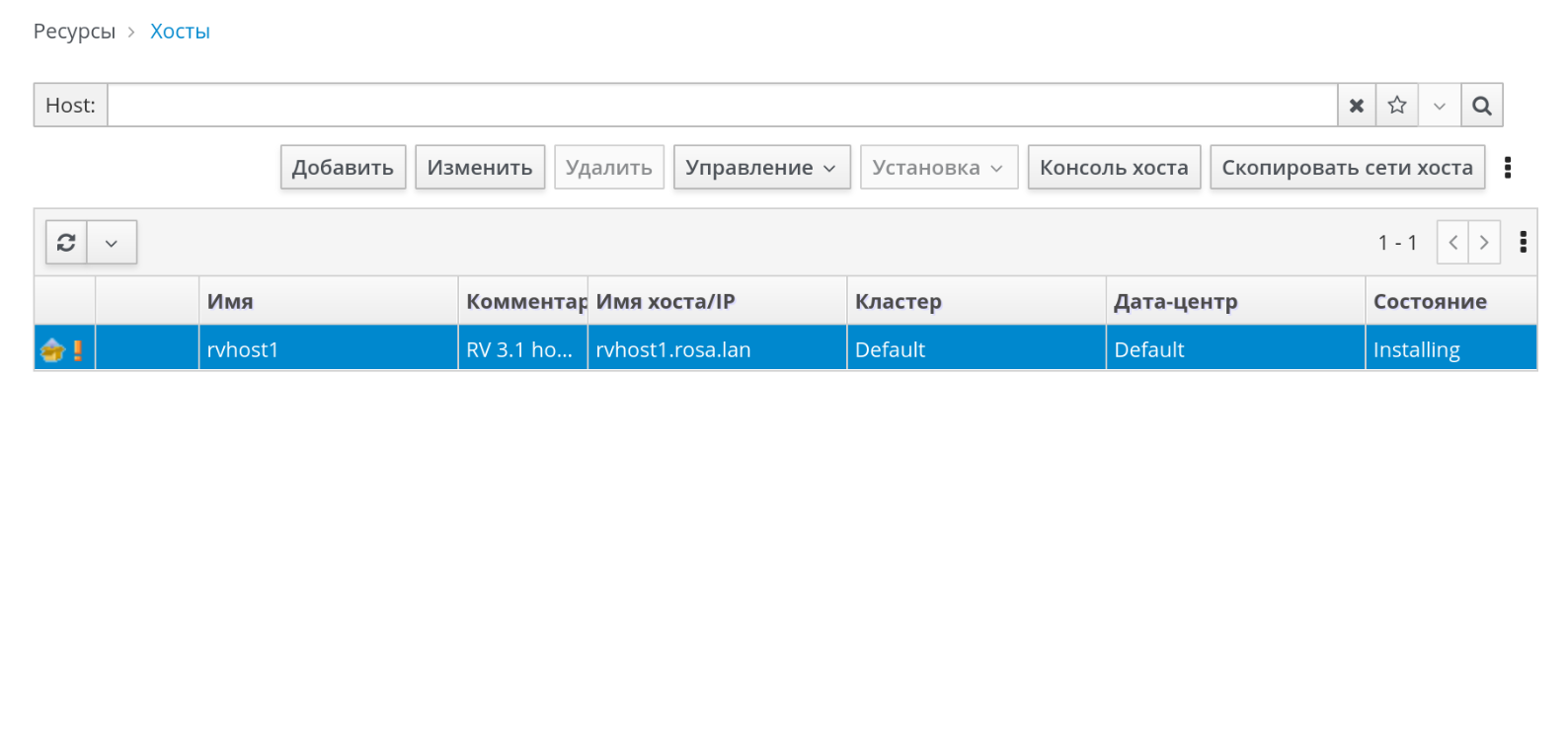

Примечание – Добавление хоста в кластер может занять некоторое время, нужно дождаться изменения статуса хоста на значение "Up" в веб-интерфейсе СУСВ (рисунок 43 — идёт процесс установки, рисунок 44 — хост добавлен в кластер).
Рисунок 43 ‒ Индикация процесса установки (добавления) хоста в кластер, статус: "Installing"
Рисунок 44 ‒ Хост добавлен в кластер, статус: "Up" (успешно функционирует)
