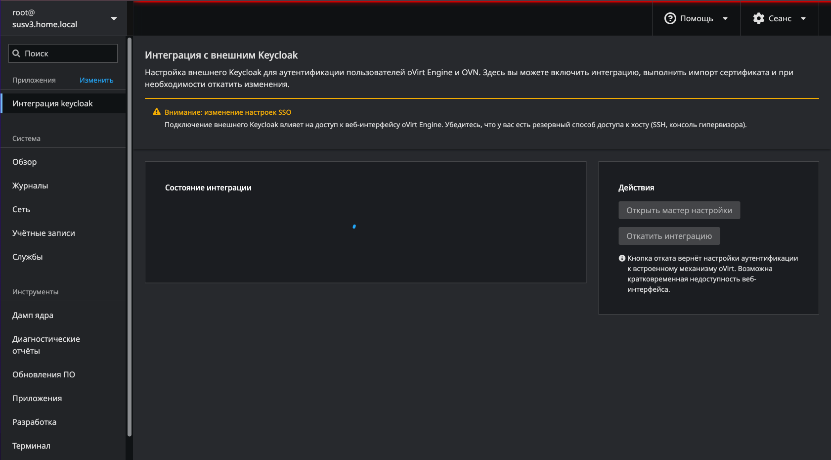

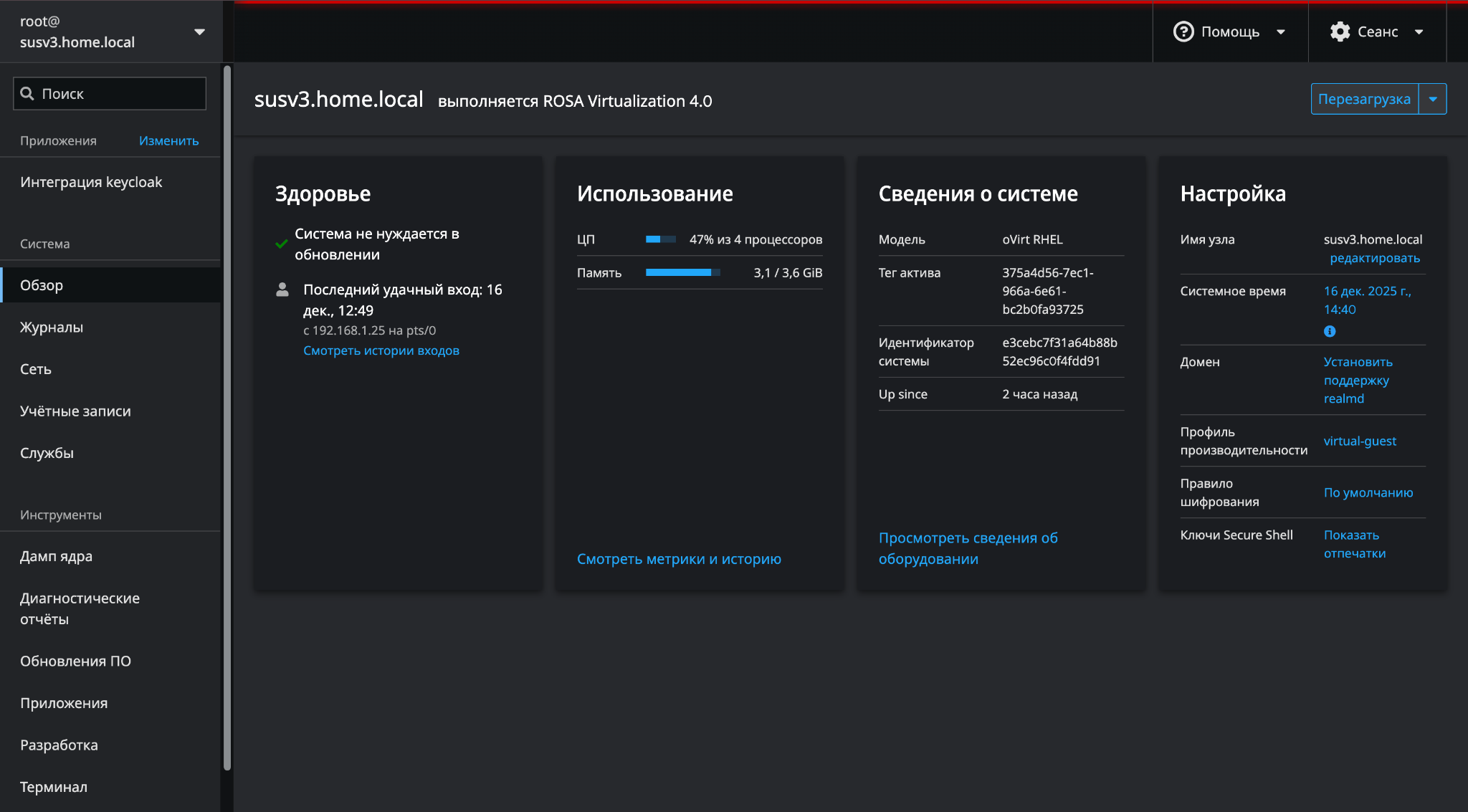

Для перехода к настройкам интеграции с внешним Keycloak нужно открыть веб-интерфейс Cockpit на виртуальной машине менеджера виртуализации по адресу https://<адрес_менеджера>:9090 (рисунок 21).
Рисунок 21 – Веб-интерфейс Cockpit
В навигационном меню Cockpit следует выбрать раздел "Интеграция Keycloak", после чего отобразится интерфейс модуля, позволяющий выполнить настройку подключения и проверить его состояние (рисунок 22).
Рисунок 22 – Интеграция с внешним Keycloak

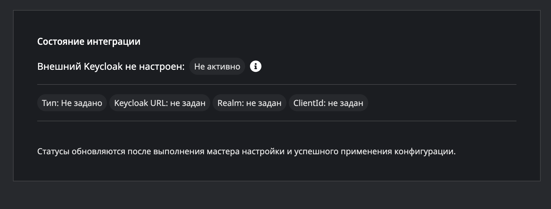

Отображение состояния интеграции
Модуль "Интеграция с внешним Keycloak" отображает текущее состояние механизма аутентификации и параметры подключения.
В зависимости от конфигурации и доступности сервисов возможны три состояния интеграции:

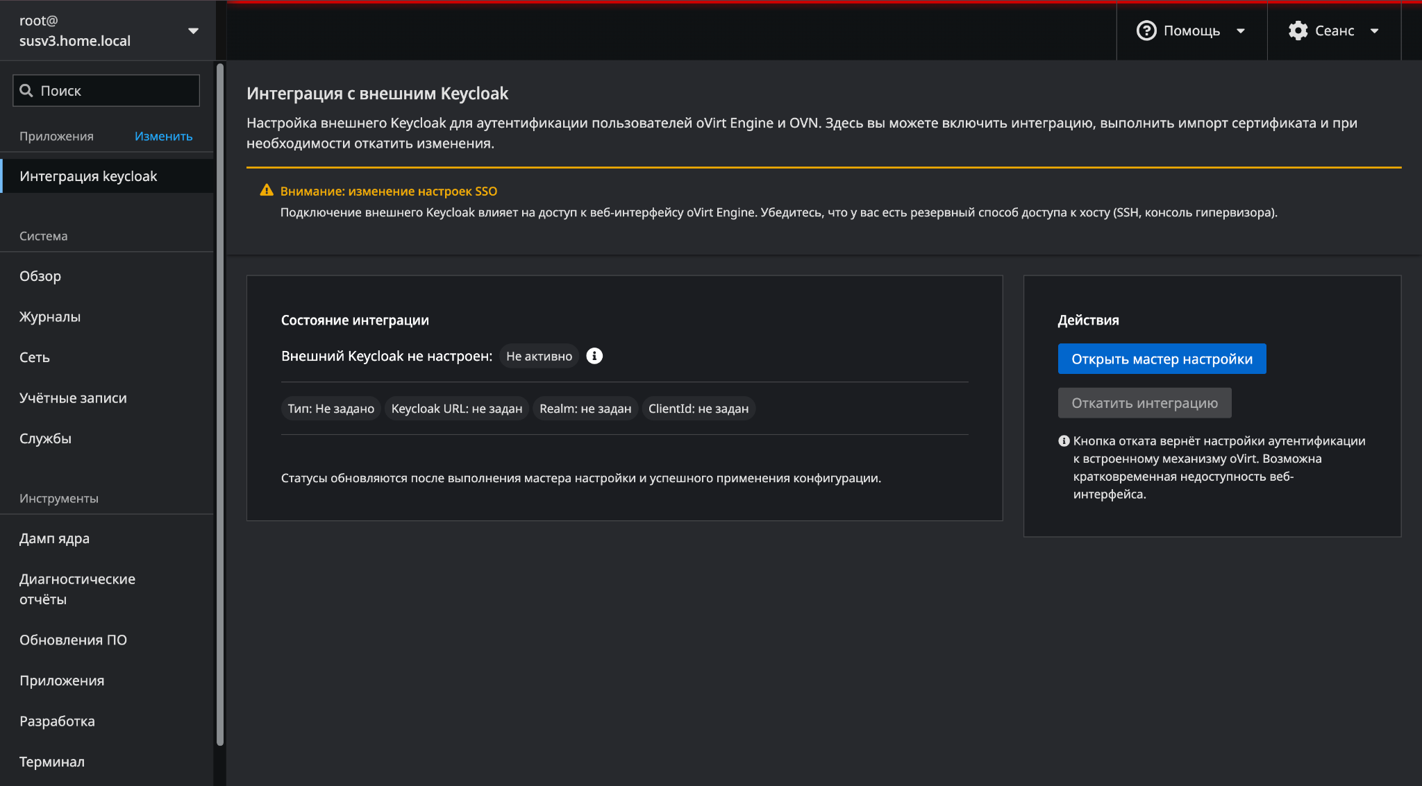

  1. Интеграция не настроена (рисунок 23) ‒ в данном состоянии интеграция с внешним Keycloak отсутствует и не активирована.
Рисунок 23 – Интеграция с внешним Keycloak не настроена
Характерные признаки состояния:
  • отображается статус "Внешний Keycloak не настроен: Не активно";
  • параметры подключения отсутствуют;
  • поля "Тип", "Keycloak URL", "Realm" и "Client ID" не заданы.
Данное состояние является начальным и соответствует ситуации,когда настройка интеграции ещё не выполнялась.

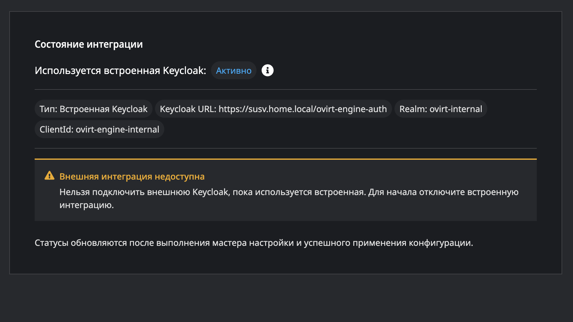

  • Используется встроенный Keycloak (рисунок 24) ‒ если в системе активен встроенный механизм аутентификации СУСВ, отображается информация о встроенном Keycloak:
    • статус "Используется встроенная Keycloak: Активно";
    • тип "Встроенная Keycloak";
    • отображаются параметры подключения (Keycloak URL, Realm, Client ID);
    • выводится предупреждение о невозможности подключения внешнего Keycloak до отключения встроенной интеграции.
Рисунок 24 – Встроенный Keycloak активен
Данное состояние означает, что Cистема использует встроенный механизм аутентификации.

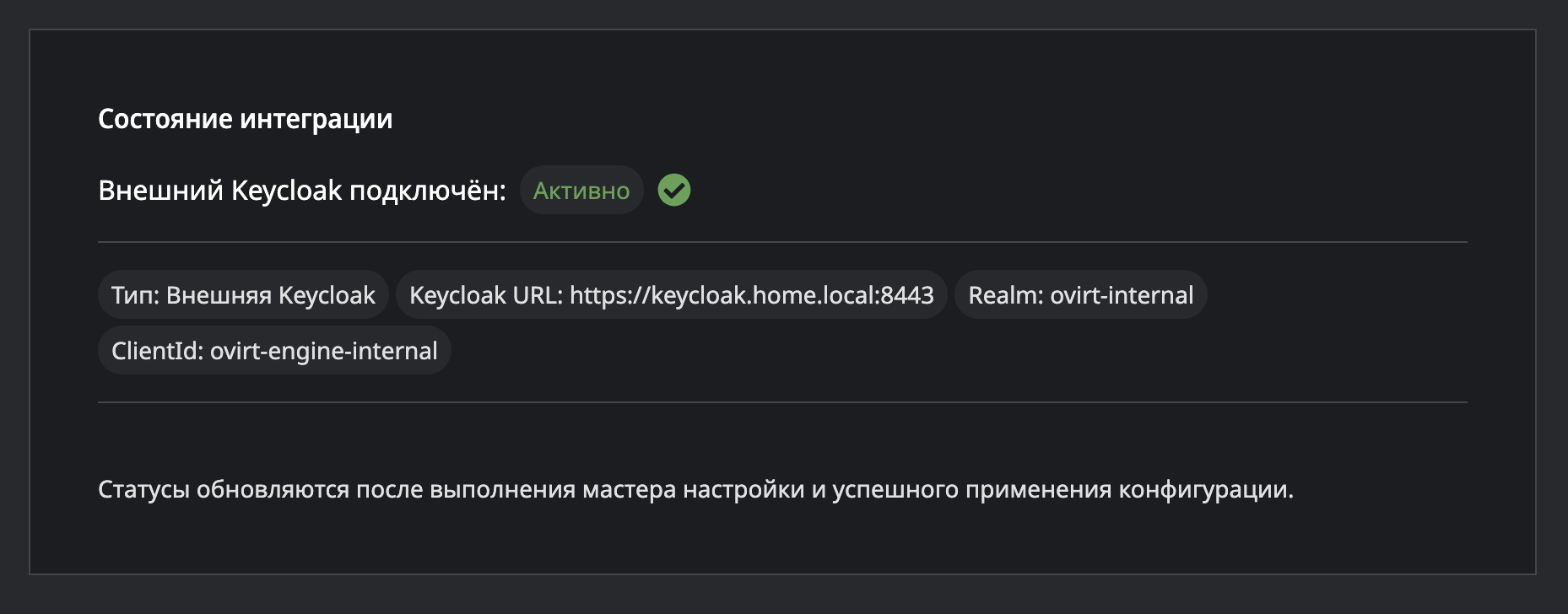

  • Подключён внешний Keycloak (рисунок 25) ‒ если интеграция с внешним сервером Keycloak выполнена успешно, отображается следующее состояние:
    • статус "Внешний Keycloak подключён: Активно";
    • тип "Внешняя Keycloak";
    • отображаются параметры подключения (Keycloak URL, Realm, Client ID).
Рисунок 25 – Интеграция с внешним Keycloak активна
Это состояние подтверждает, что аутентификация пользователей oVirt Engine и OVN выполняется через внешний сервер Keycloak.

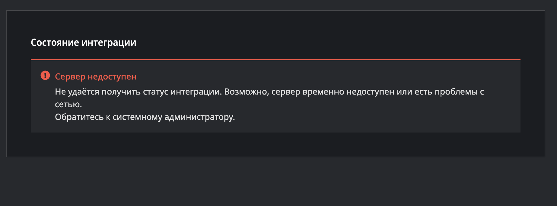

  1. Ошибка получения состояния интеграции (рисунок 26) ‒ в случае возникновения ошибки при получении данных с серверной части отображается состояние ошибки.
Характерные признаки:
  • выводится сообщение "Сервер недоступен";
  • отображается уведомление о невозможности получить статус интеграции;
  • указывается возможная причина (временная недоступность сервера или проблемы с сетью);
  • пользователю рекомендуется обратиться к системному администратору.
Рисунок 26 – Ошибка получения состояния интеграции
Данное состояние не отражает фактическую конфигурацию интеграции и указывает на проблему взаимодействия интерфейса с серверной частью.

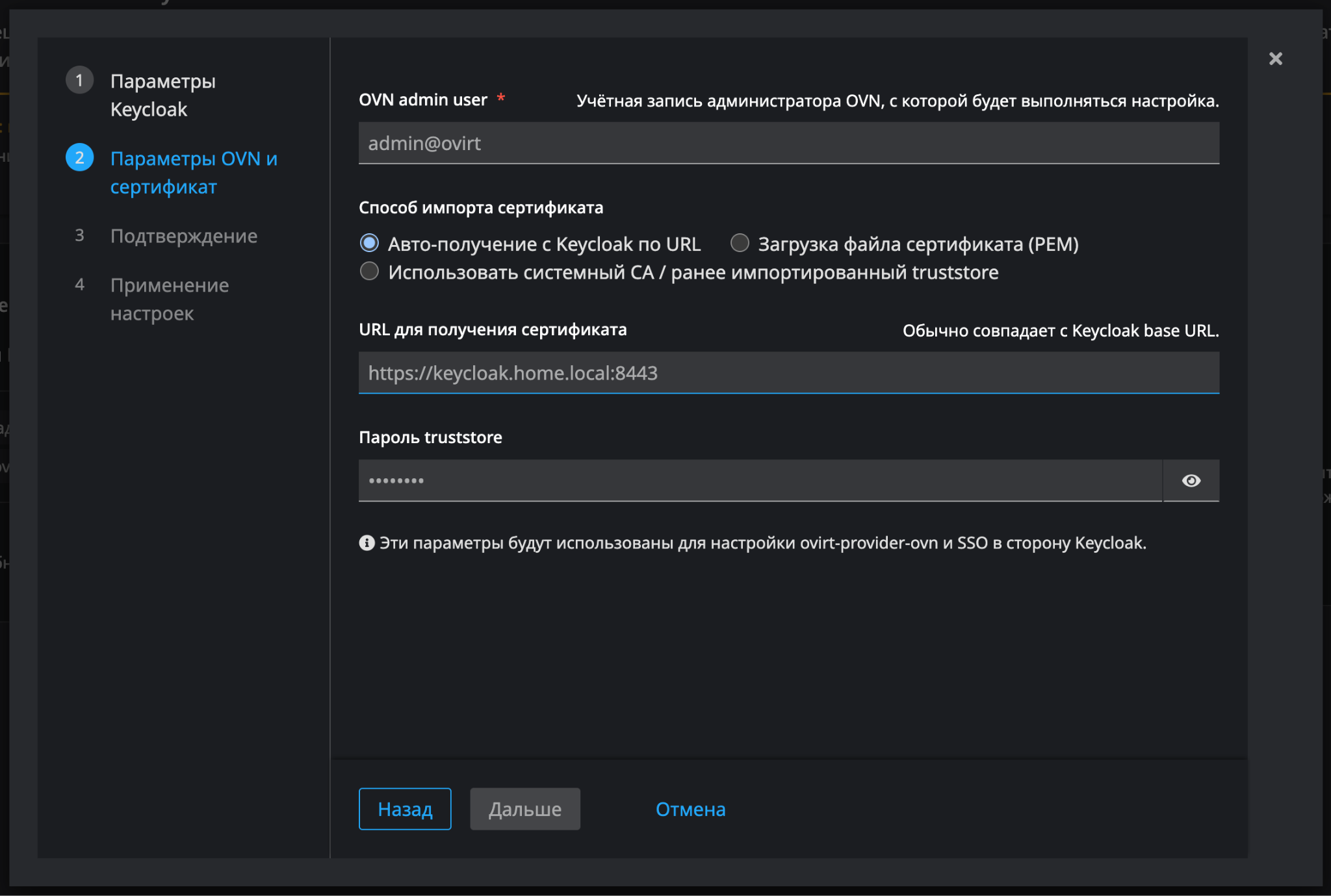

Настройка интеграции выполняется с помощью мастера. Для запуска мастера нужно нажать "Открыть мастер настройки" в разделе интеграции с внешним Keycloak. Начальное окно мастера с четырьмя шагами настроек показано на рисунке 27.
Рисунок 27 – Мастер настройки

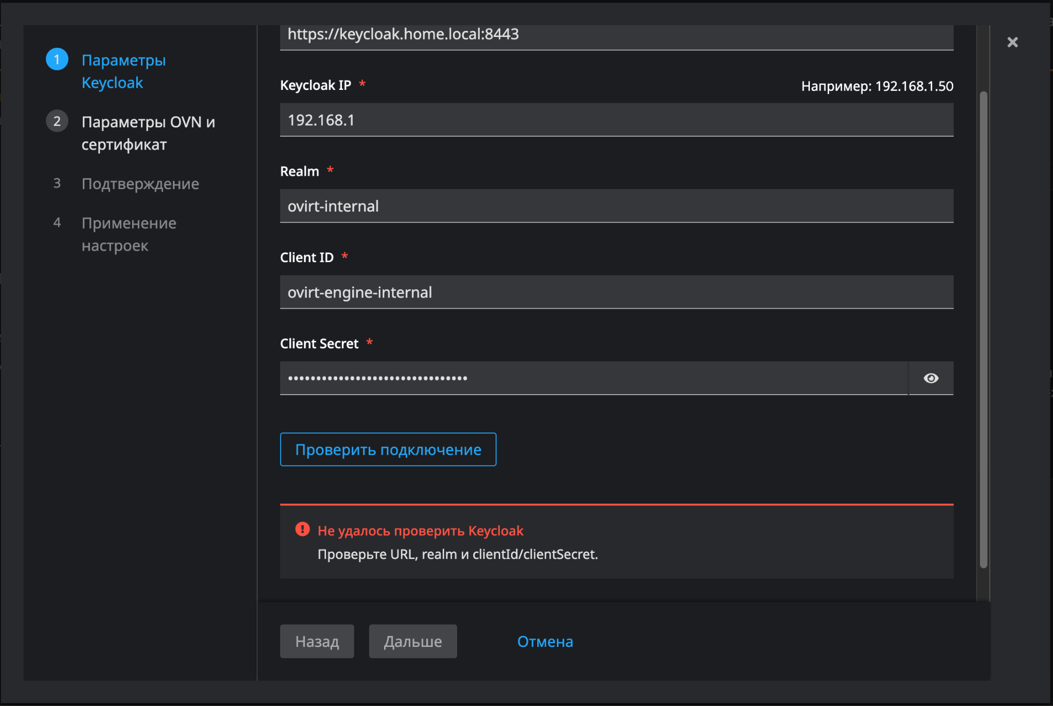

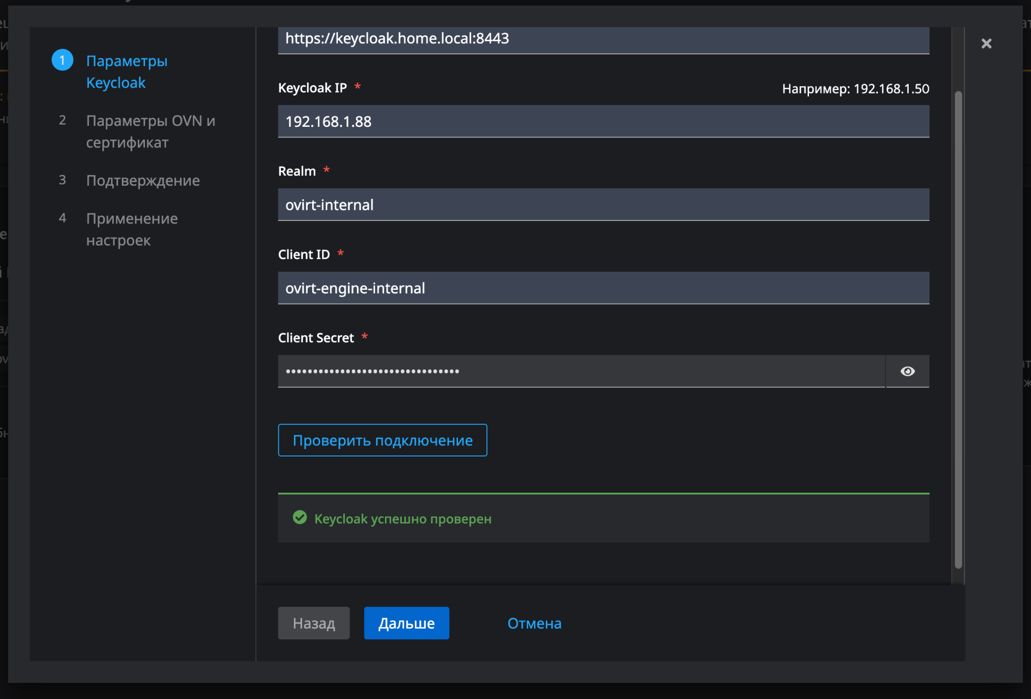

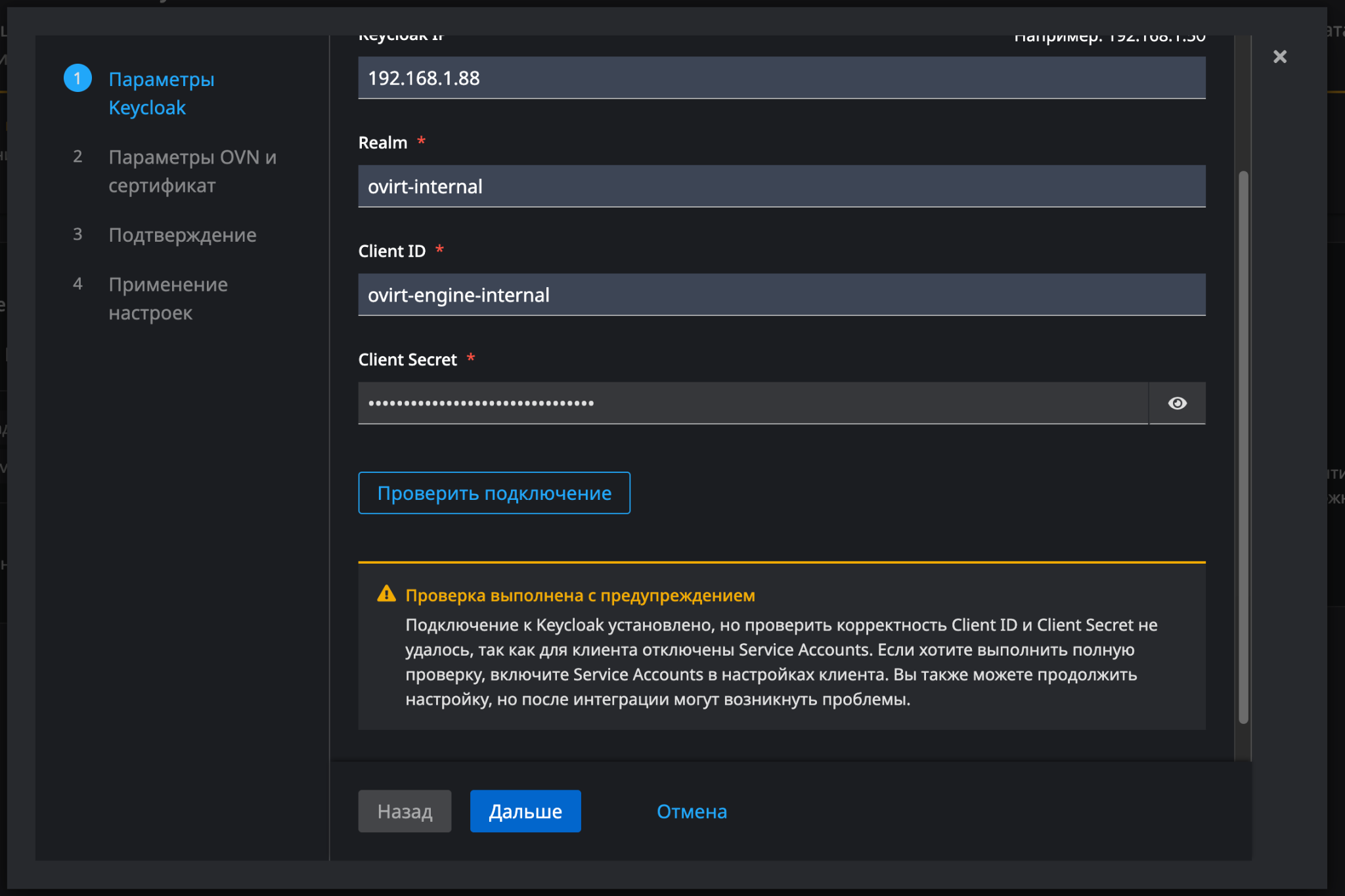

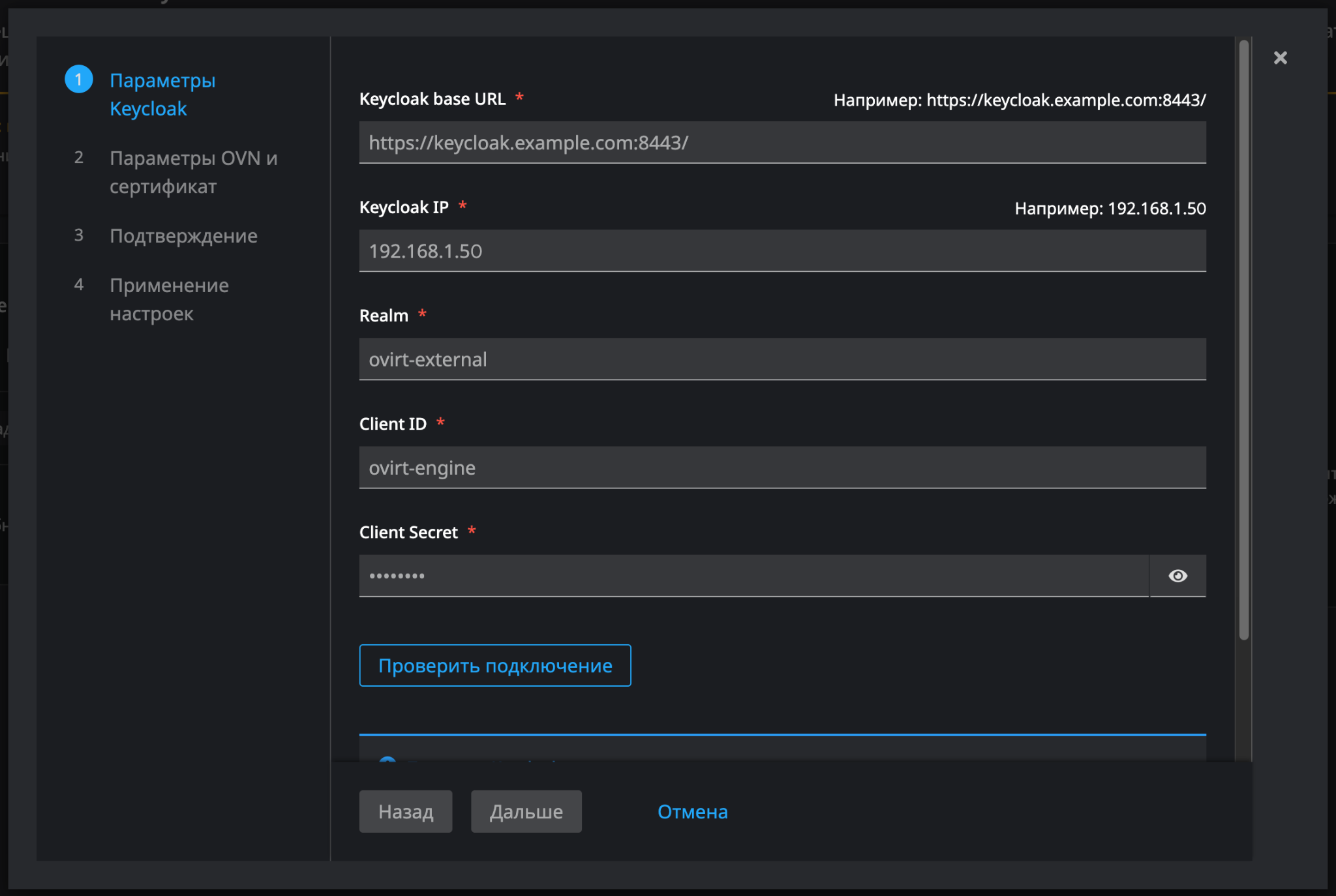

Шаг 1 ‒ Параметры Keycloak
На первом шаге необходимо указать параметры подключения к серверу Keycloak и данные клиента, через который будет выполняться интеграция.
Обязательные поля:
  • Keycloak base URL — базовый URL внешнего Keycloak, например https://keycloak.example.com:8443/;
  • Keycloak IP — IP-адрес сервера Keycloak;
  • Realm — имя Realm в Keycloak;
  • Client ID — идентификатор клиента в Keycloak;
  • Client Secret — секрет клиента (отображается скрыто).
При необходимости можно показать/скрыть значение с помощью пиктограммы просмотра.
До запуска проверки отображается информационное сообщение "Проверка Keycloak не выполнялась" с рекомендацией нажать кнопку проверки после ввода параметров.
После заполнения параметров следует нажать кнопку Проверить подключение, чтобы убедиться, что:
  • сервер Keycloak доступен по указанному адресу;
  • указанные Realm и параметры клиента корректны;
  • возможна аутентификация через Client ID/Client secret (если включены необходимые настройки клиента).
Если все параметры указаны корректно, и проверка выполнена успешно, отображается сообщение "Keycloak успешно проверен" (рисунок 28). В этом случае становится доступен переход к следующему шагу мастера по кнопке Дальше.
Рисунок 28 – Успешная проверка Keycloak
Если соединение с Keycloak установлено, но часть проверки выполнить не удалось, отображается сообщение "Проверка выполнена с предупреждением" (рисунок 29).
Типовой случай в качестве примера: для клиента отключены Service Accounts, из-за чего невозможно подтвердить корректность Client ID и Client Secret, а в сообщении отображается рекомендация включить Service Accounts в настройках клиента Keycloak.
Примечание ‒ Возможно продолжение настройки, но при дальнейшей интеграции могут возникнуть ошибки, связанные с правами клиента или невозможностью получить сервисный токен.
Рисунок 29 – Проверка выполнена с предупреждением
Если успешно выполнить проверку не удалось, отображается сообщение "Не удалось проверить Keycloak" (рисунок 30).
Возможные причины:
  • указан неверный URL или IP Keycloak;
  • сервер Keycloak недоступен по сети;
  • некорректно указаны Realm, Client ID или Client secret;
  • используется неверный протокол/порт (например, ожидается HTTPS, но доступен только HTTP).
В этом случае необходимо проверить введённые параметры и повторить проверку подключения.
Рисунок 30 – Проверка не удалась
Шаг 2 ‒ Параметры OVN и сертификат
На втором шаге мастера выполняется настройка параметров OVN и импорт сертификата Keycloak, необходимого для корректного взаимодействия сервисов ovirt-provider-ovn и механизма SSO (рисунок 31).
Рисунок 31 – Параметры OVN и сертификат
Параметры OVN для настройки:
  • OVN admin user — учётная запись администратора OVN, от имени которой будет выполняться настройка интеграции. Указанный пользователь должен обладать необходимыми правами для применения конфигурации.
  • Способ импорта сертификата ‒ для доверенного взаимодействия с сервером Keycloak необходимо наличие корректного TLS-сертификата. Модуль поддерживает три способа импорта сертификата:
    1. Автоматическое получение сертификата с Keycloak по URL ‒ сертификат автоматически запрашивается с сервера Keycloak по указанному адресу "URL для получения сертификата", который, как правило, совпадает со значением "Keycloak base URL", указанным на первом шаге. Этот способ рекомендуется использовать, если:
    • сервер Keycloak доступен по сети;
    • используется стандартная TLS-конфигурация;
    • нет необходимости в ручном управлении сертификатами.
    1. Загрузка файла сертификата (PEM) ‒ сертификат загружается вручную в виде файла. Допустимы следующие форматы файлов сертификатов: .pem, .crt, .cer, .txt. Возможные ошибки при загрузке:
    • Недопустимый формат файла ‒ если выбран файл неподдерживаемого типа, отображается сообщение: "Недопустимый формат файла. Разрешены файлы сертификатов (.pem, .crt, .cer, .txt).";
    • Некорректный сертификат PEM ‒ если файл имеет допустимое расширение, но его содержимое не соответствует формату PEM (повреждённый файл или неверная структура), отображается сообщение "Файл не является корректным сертификатом в формате PEM.".
    В обоих случаях необходимо выбрать корректный файл сертификата и повторить загрузку.
    1. Использовать системный CA / ранее импортированный truststore ‒ используется сертификат, уже присутствующий в системном truststore или доверенный системным центром сертификации (CA). Этот способ рекомендуется, если:
    • сертификат Keycloak уже был импортирован ранее;
    • используется корпоративный или системный CA;
    • нет необходимости повторно добавлять сертификат.
Поле "Пароль truststore" — пароль для доступа к хранилищу доверенных сертификатов ‒ является обязательным для всех способов импорта и используется при применении конфигурации.
Примечание ‒ Указанные на данном шаге параметры будут использованы для настройки ovirt-provider-ovn и механизма SSO в сторону Keycloak.

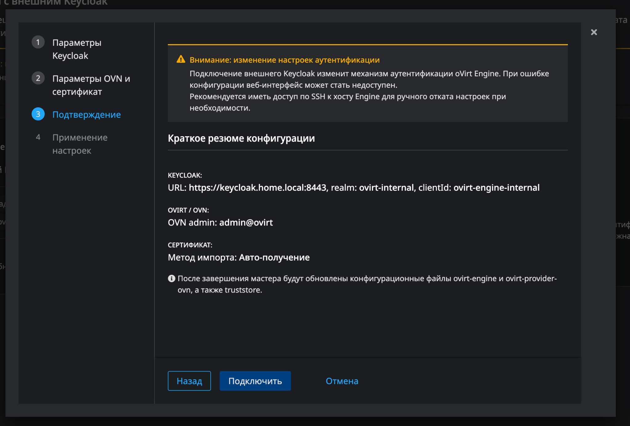

Шаг 3 ‒ Подтверждение
На третьем шаге мастера пользователю отображается предупреждение и краткое резюме конфигурации, которая будет применена к Системе (рисунок 32).
В верхней части экрана отображается предупреждающее сообщение "Внимание: изменение настроек аутентификации". В предупреждении указывается, что:
  • подключение внешнего Keycloak изменяет механизм аутентификации oVirt Engine;
  • при ошибке конфигурации веб-интерфейс может стать недоступен;
  • рекомендуется заранее обеспечить альтернативный доступ к хосту Engine (например, по SSH) для возможности ручного отката настроек.
Также на этом шаге в окне отображается краткое резюме конфигурации со сводной информацией по всем параметрам, заданным на предыдущих шагах мастера.
Под резюме отображается информационное сообщение о том, что после завершения мастера будут:
  • обновлены конфигурационные файлы ovirt-engine;
  • обновлена конфигурация ovirt-provider-ovn;
  • при необходимости обновлён truststore.
Для продолжения настройки необходимо нажать кнопку Подключить, после чего мастер перейдёт к шагу применения настроек.
Рисунок 32 – Этап подтверждения

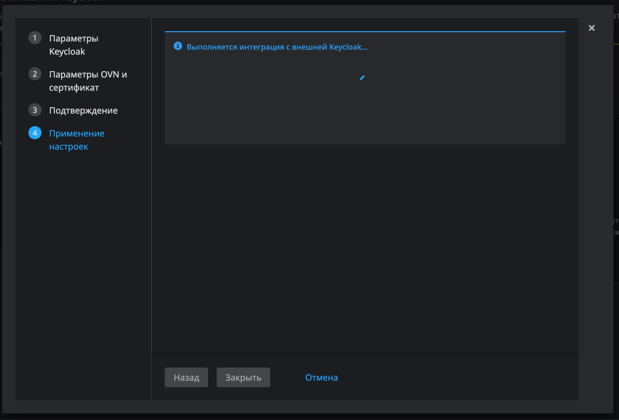

Шаг 4 ‒ Применение настроек
На четвёртом шаге мастера выполняется непосредственное применение конфигурации и запуск процесса интеграции с внешним Keycloak.
После подтверждения параметров система автоматически начинает процесс настройки. В интерфейсе отображается информационное сообщение "Выполняется интеграция с внешней Keycloak…" (рисунок 33).
В этот момент выполняются следующие действия:
  • обновляются конфигурационные файлы ovirt-engine;
  • настраивается интеграция ovirt-provider-ovn;
  • производится настройка и обновление truststore;
  • применяется механизм аутентификации через внешний Keycloak;
  • перезапускаются сервисы.
Рисунок 33 – Процесс интеграции

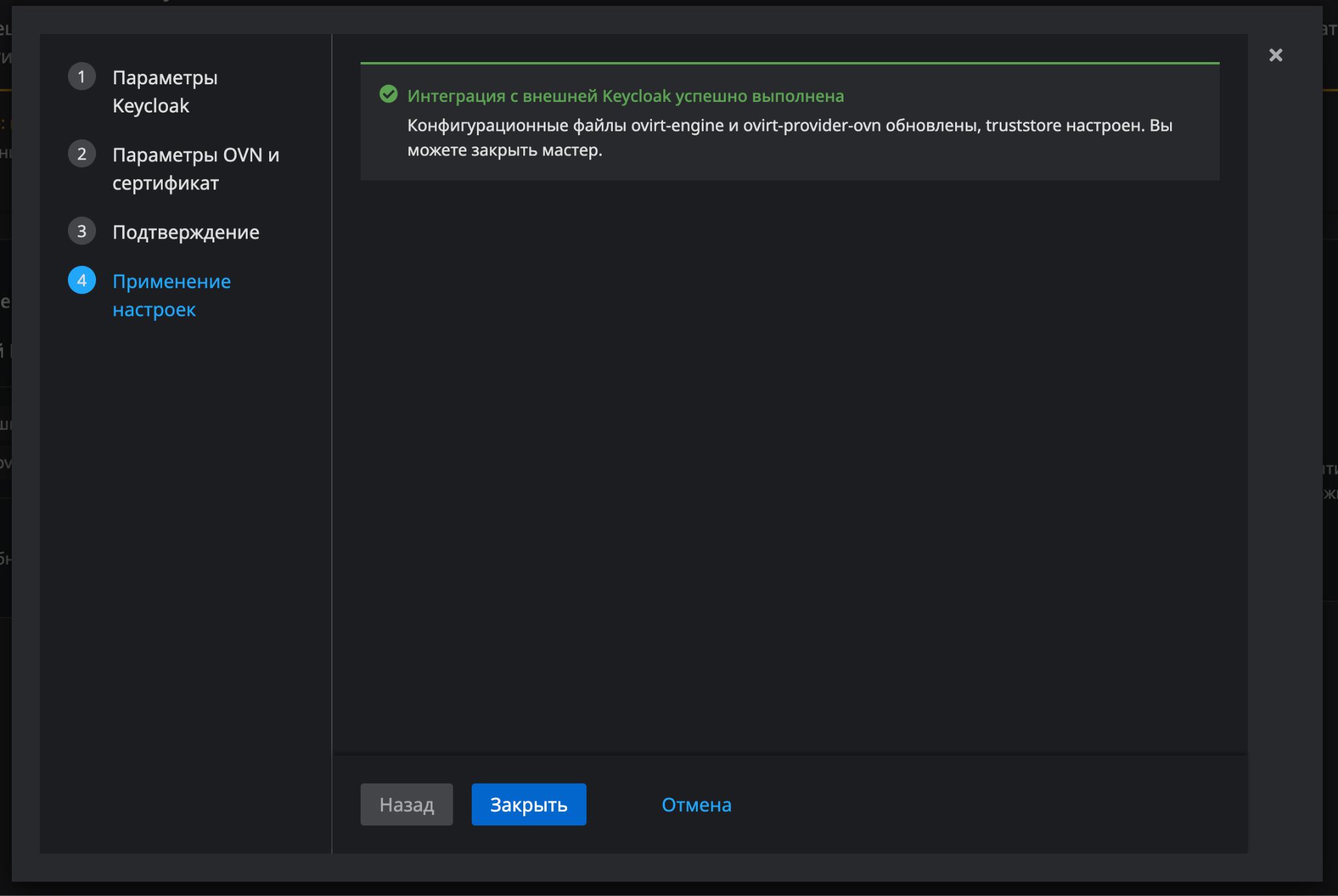

В случае успешного применения конфигурации отображается сообщение "Интеграция с внешней Keycloak успешно выполнена" (рисунок 34).
После этого работу с мастером можно завершить, нажав кнопку Закрыть.
В результате в разделе "Состояние интеграции" будет отображаться активная интеграция с внешним Keycloak.
Рисунок 34 – Интеграция успешна

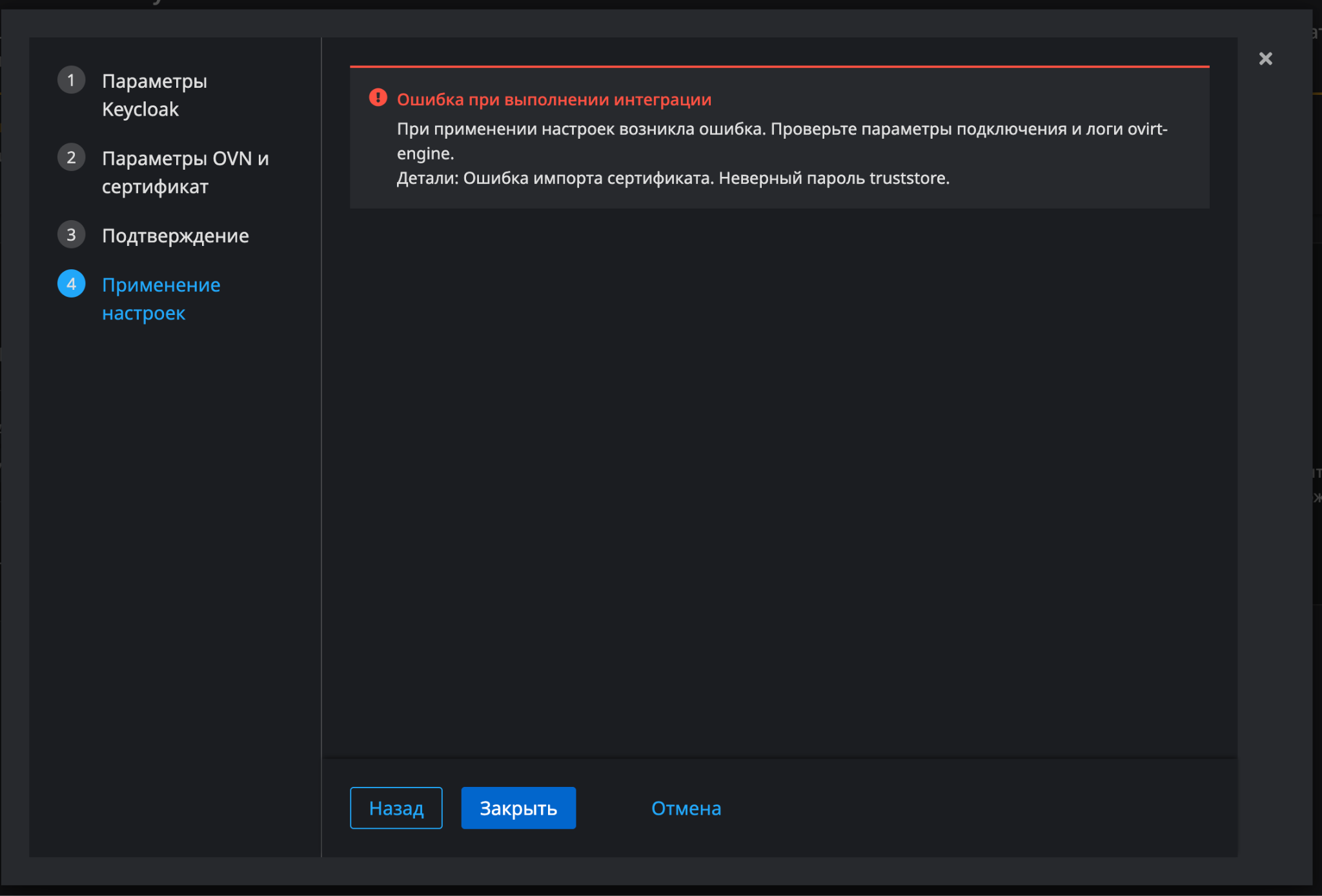

Если в процессе применения конфигурации возникает ошибка, отображается сообщение "Ошибка при выполнении интеграции", и в блоке сообщения указываются (рисунок 35):
  • общее описание ошибки;
  • подробная информация о причине (например, ошибка импорта сертификата, неверный пароль truststore и т. д.).
Рекомендации по устранению ошибки:
  1. внимательно изучить текст ошибки и её детали;
  2. вернуться на шаг мастера, на котором была допущена ошибка (например, параметры Keycloak или параметры сертификата);
  3. исправить значение поля, указанного в сообщении об ошибке;
  4. повторить применение настроек.
При необходимости рекомендуется дополнительно проверить логи keycloak-connect для более детального анализа причины сбоя.
Рисунок 35 – Ошибка при выполнении интеграции

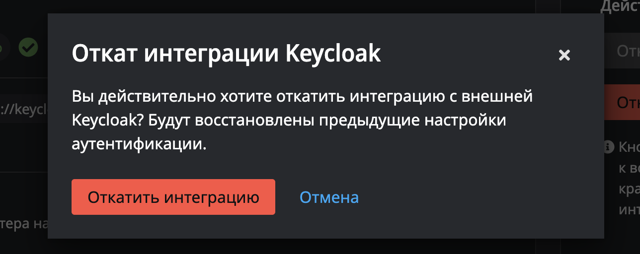

Откат интеграции
Функция отката интеграции предназначена для восстановления предыдущих настроек аутентификации в случае возникновения проблем после подключения внешнего Keycloak. Процедура отказа запускается нажатием кнопки Откатить интеграцию в основном окне "Интеграция с внешним Keycloak". В открывшемся диалоговом окне необходимо подтвердить действие, нажав кнопку Откатить интеграцию (рисунок 36).
Рисунок 36 – Подтверждение отката интеграции
Откат рекомендуется выполнять в следующих ситуациях:
  • После успешной установки интеграции веб-интерфейс менеджера виртуализации становится недоступен.
  • Возникают ошибки в работе сервиса ovirt-provider-ovn.
  • Изменились или стали некорректными параметры внешнего Keycloak (URL, Realm, Client, сертификаты).
  • Требуется временно вернуть встроенный механизм аутентификации Системы.
Откат позволяет безопасно вернуться к состоянию, которое использовалось до подключения внешнего Keycloak.
После подтверждения выполнения отката:
  1. модальное окно закрывается;
  2. в разделе "Состояние интеграции" отображается индикатор загрузки, указывающий на выполнение операции отката (рисунок 37);
  3. выполняется восстановление конфигурации аутентификации и связанных компонентов.
Во время выполнения операции возможна кратковременная недоступность веб-интерфейса.
При успешном завершении отката:
  • в разделе "Состояние интеграции" отображается состояние, соответствующее варианту "Интеграция не настроена";
  • Система возвращается к предыдущему механизму аутентификации;
  • внешний Keycloak больше не используется для аутентификации.
Рисунок 37 – Процесс отката

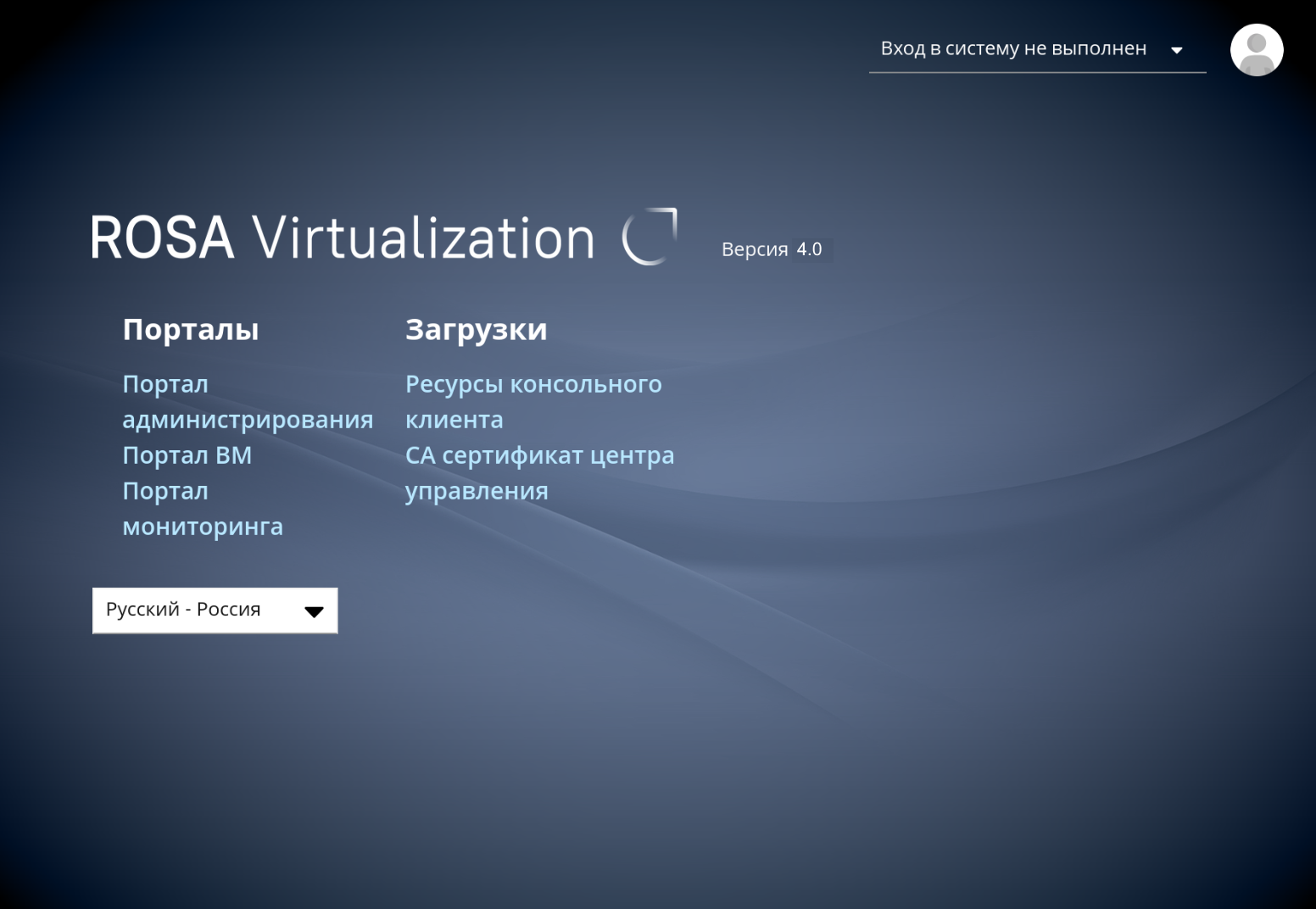

Вход в веб-интерфейс СУСВ
Для доступа к веб-интерфейсу СУСВ нужно ввести в адресной строке браузера (на внешней рабочей станции) доменное имя или IP-адрес хоста, на котором установлен СУСВ, например:
https://susv.rosa.lan
На экране появится окно, содержащее ссылки для перехода к Порталу администрирования или Порталу ВМ (рисунок 38).
Рисунок 38 ‒ Интерфейс выбора портала СУСВ: Портал администрирования, Портал ВМ
При появлении предупреждения:

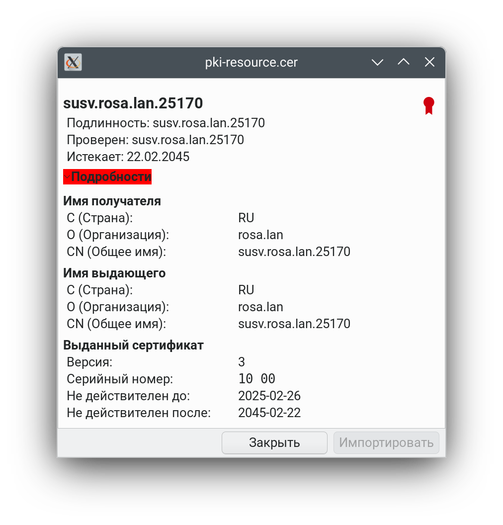

Подключение не защищено (net::ERR_CERT_AUTHORITY_INVALID) Не удалось подтвердить, что это сервер susv.rosa.lan. Операционная система компьютера не доверяет его сертификату безопасности. Возможно, сервер настроен неправильно или кто-то пытается перехватить ваши данные.
следует нажать на кнопку Дополнительные настройки, а затем на ссылку "Перейти на сайт susv.rosa.lan (небезопасно)". Появление предупреждения связано с использованием СУСВ самодподписанного сертификата.
Далее необходимо нажать на ссылку "CA сертификат центра управления" и скачать сертификат с именем pki-resource.cer, а затем добавить его в список доверенных, импортировав в список доверенных сертификатов браузера (рисунок 39).
После добавления сертификата в список доверенных предупреждение при последующих входах в веб-интерфейс СУСВ исчезнет.
Рисунок 39 ‒ Пример сертификата pki-resource.cer, выпущенного для susv.rosa.lan

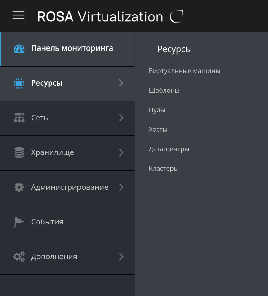

Последующий доступ к функциям СУСВ осуществляется через выбор необходимых пунктов в главном меню СУСВ (рисунок 41).
Рисунок 41 ‒ Главное меню панели управления СУСВ с открытым подменю "Ресурсы"
