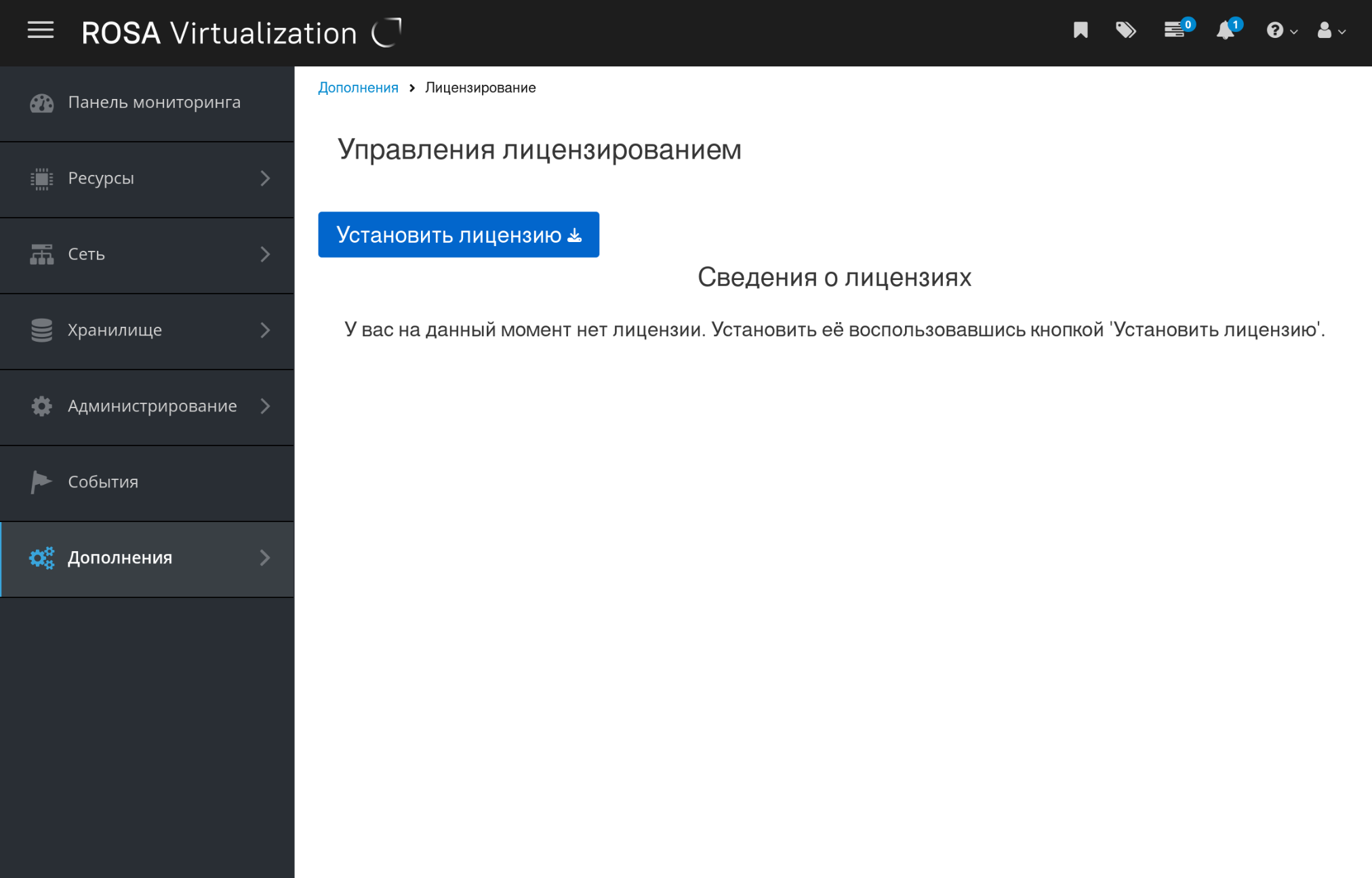

  1. открыть меню "Дополнения" Портала администрирования и выбрать пункт "Лицензирование". На экране появится окно для управления лицензированием РОСА Виртуализация (рисунок 45).
  2. нажать на кнопку Установить лицензию для начала процесса установки лицензии (рисунок 45). На экране откроется форма для установки лицензии (рисунок 46);

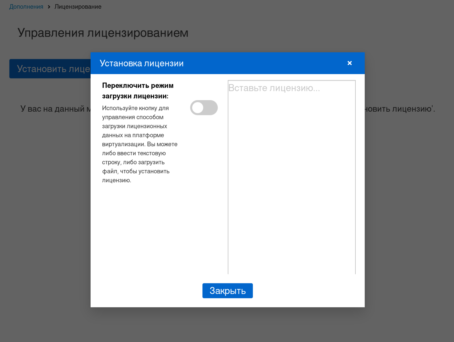

  3. если уже имеется лицензия (электронный ключ активации) в виде текстового файла, можно скопировать его содержимое в буфер обмена и вставить в поле ввода справа (секция "Вставить лицензию"). Затем нажать на кнопку Загрузить и после валидации лицензии — на кнопку Закрыть;
  4. если на экран выводится сообщение "Неправильная лицензия", то лицензия не была валидирована; нажать на кнопку Повторить для возврата на экран управления лицензированием.

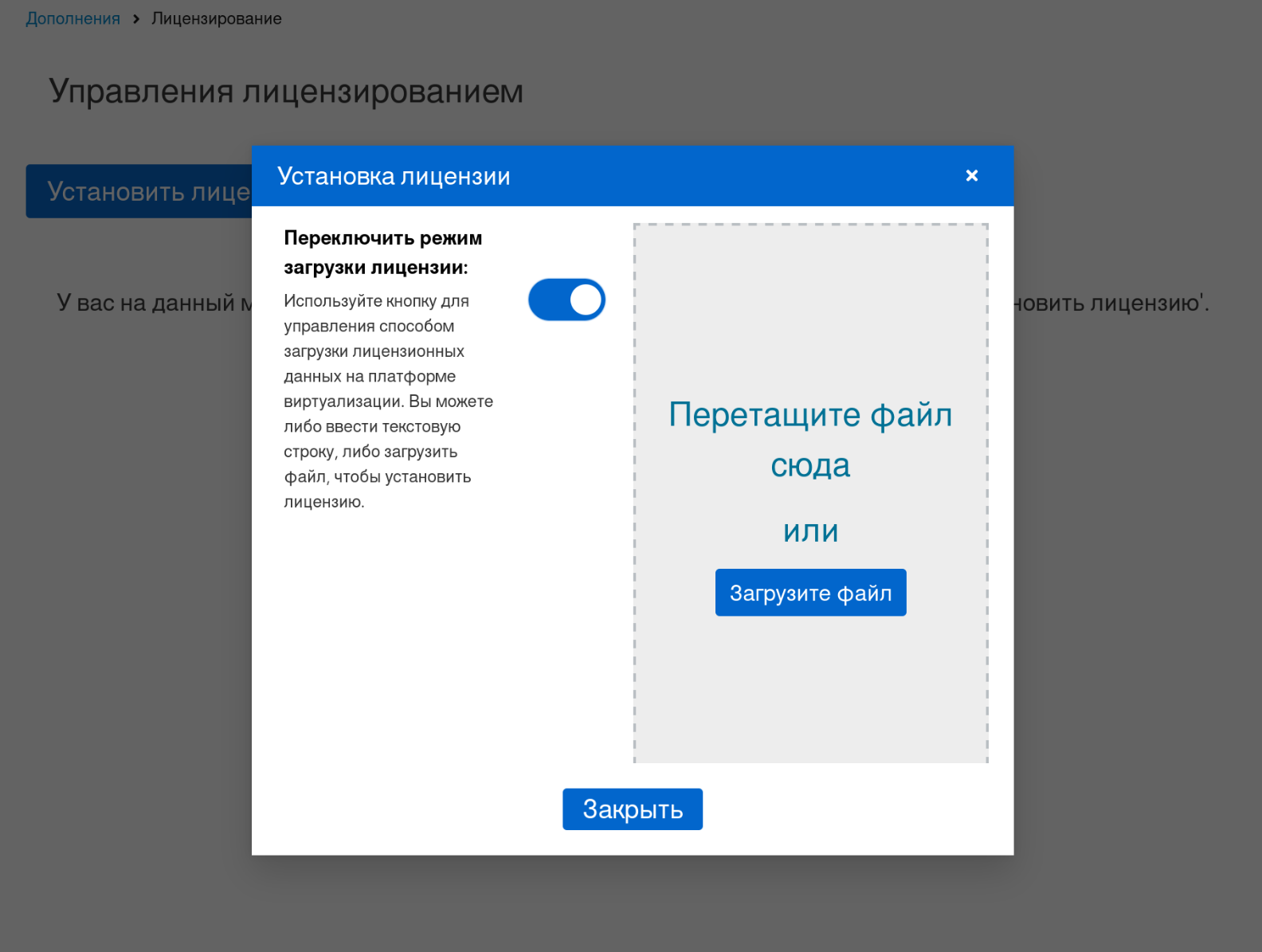

Если требуется загрузить лицензию (электронный ключ активации) через файл, то нужно выполнить следующие действия:
  1. использовать кнопку переключения для изменения режима загрузки лицензии. При переключении кнопки вправо активируется режим загрузки файла. Также возможно переместить файл в окно с помощью мыши (рисунок 47);

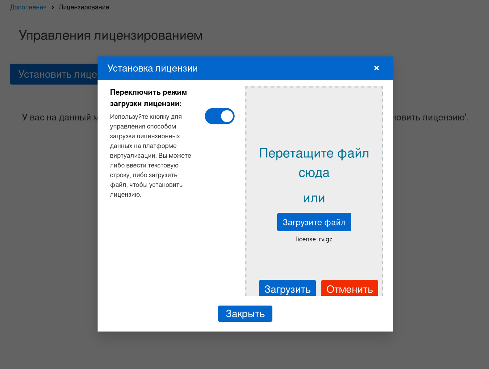

  2. переместить файл с лицензией (в примере — license_rv.gz) в окно для загрузки или выбрать файл с диска, используя файловый диалог (рисунок 48);

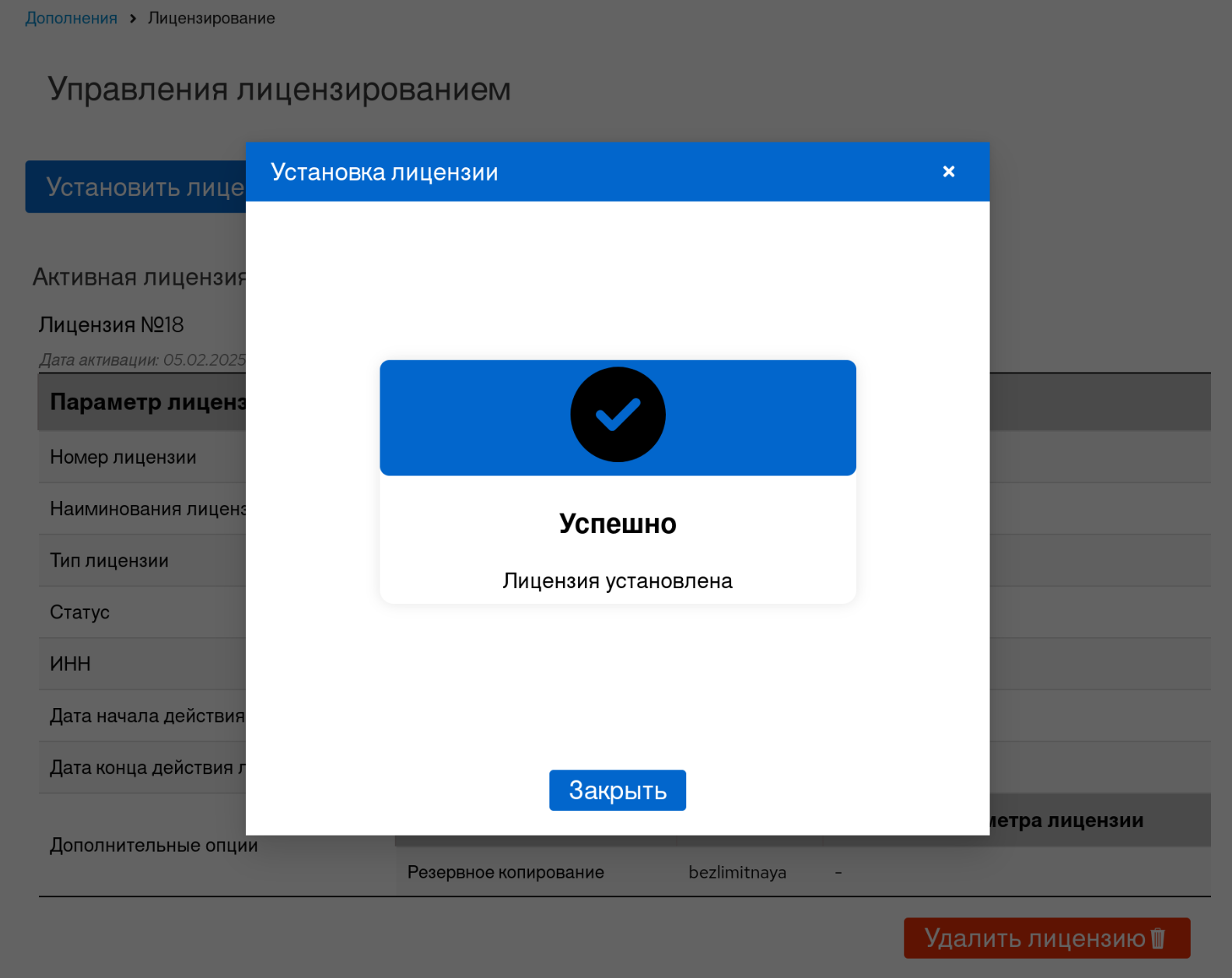

  3. нажать на кнопку Загрузить для загрузки файл с лицензией или Отменить ‒ для отмены операции (рисунок 48). На экране откроется окно с подтверждением загрузки лицензии (рисунок 49);
  4. нажать на кнопку Закрыть (рисунок 49).

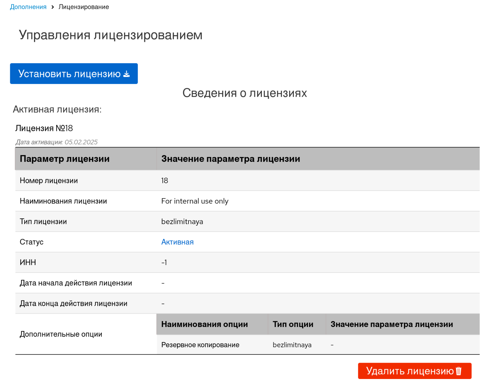

На экране откроется окно управления лицензированием с информацией об установленной лицензии (рисунок 50).
Рисунок 50 ‒ Информация об установленной лицензии в веб-интерфейсе
При необходимости удаления лицензии следует нажать на кнопку Удалить лицензию (рисунок 50).
