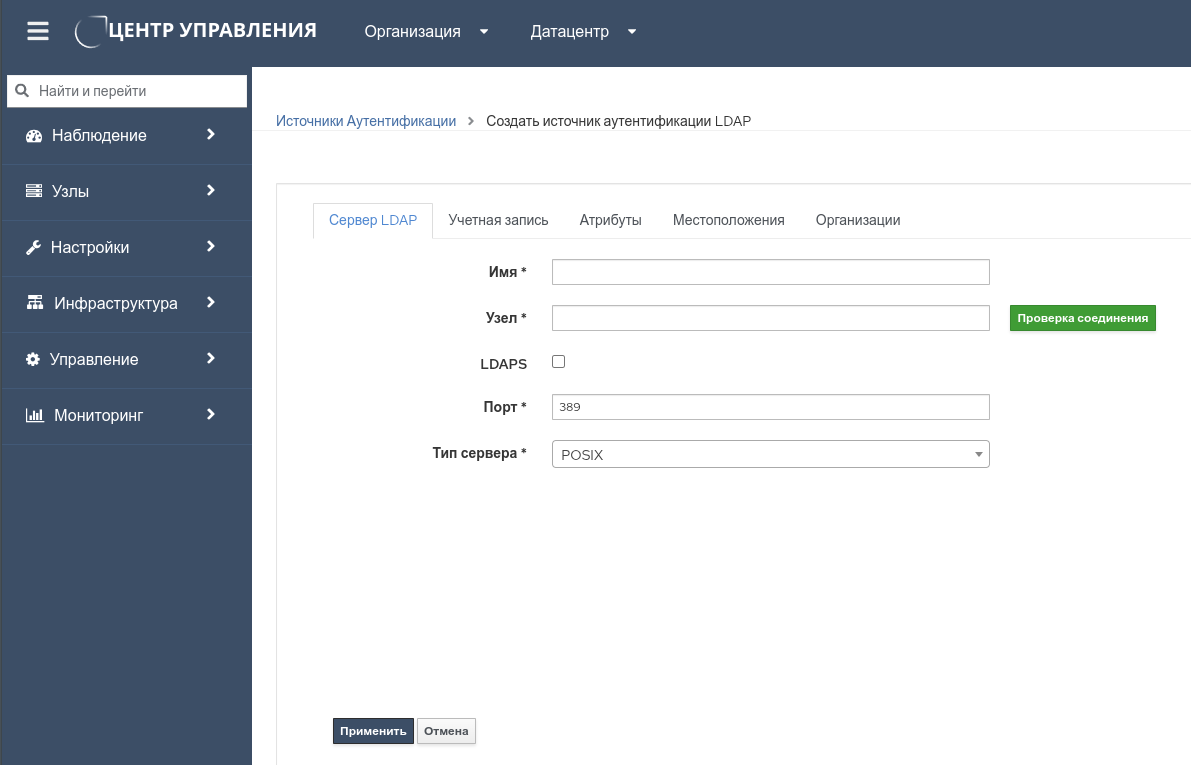

Для настройки подключения к службе каталогов LDAP нужно выполнить вход в веб-интерфейс РОСА Центр управления, перейти в меню "Администратор → Источники Аутентификации" панели навигации и нажать кнопку Создать источник аутентификации LDAP.
На экране появится интерфейс настройки, в котором параметры подключения распределены по вкладкам (рисунок 69).
Рисунок 69 — Параметры подключения службы каталогов LDAP
Во вкладке "Сервер LDAP" интерфейса настройки указывают необходимые значения для следующих параметров подключения:
  • "Имя" – краткое наименование подключаемой службы каталогов;
  • "Узел" – имя или IP-адрес сервера LDAP (без указания протокола подключения);
  • "LDAPS" – при активации этого параметра будет использоваться зашифрованное подключение;
  • "Порт" – порт сервера LDAP;
  • "Тип сервера" – категория (разновидность) сервера каталогов LDAP. В случае подключения к серверу СИПА указывают значение FreeIPA.
После настройки этих параметров следует нажать кнопку Проверка соединения. Если параметры сервера LDAP были указаны корректно, то проверка пройдет успешно. В противном случае нужно внести необходимые изменения в указанные значения этих параметров.
Во вкладке "Учетная запись" указывают необходимые значения для следующих параметров подключения:
  • "Учетная запись" – учетная запись службы каталогов LDAP, имеющая право на чтение в каталоге. Этот пользователь используется для подключения к службе каталогов и выполнения запросов поиска учетных записей необходимых пользователей в каталоге в процессе аутентификации. В качестве значения следует указать отличительное имя для этой учетной записи (например, "uid=ldapsearch,cn=users,cn=accounts,dc=dev,dc=lan");
  • "Пароль учетной записи" – пароль пользователя, используемого для первоначального подключения к службе каталогов;
  • "Базовый DN" – отличительное имя для записи каталога, которая содержит учетные записи пользователей (например, dc=dev,dc=lan);
  • "Базовый DN групп" – отличительное имя для записи каталога, которая содержит информацию о группах пользователей (например, cn=groups,cn=accounts,dc=dev,dc=lan);
  • "Использовать сетевые группы" – при активации будут использованы сетевые группы NIS вместо групп Posix;
  • "LDAP-фильтр" – при необходимости задайте правила фильтрации учетных записей пользователей службы каталогов;
  • "Автоматическая регистрация" – при активации параметра и в случае успешной авторизации пользователей службы каталогов будут автоматически создаваться соответствующие учетные записи пользователей РОСА Центр управления;
  • "Синхронизация пользовательских групп" – обязательно активируют этот параметр, чтобы осуществлялась синхронизация групп пользователей РОСА Центр управления и групп службы каталогов LDAP.
Во вкладке "Атрибуты" не требуется дополнительная настройка параметров при подключении службы каталогов LDAP сервера СИПА.
Вкладки "Местоположения" и "Организации" содержат параметры, которые позволяют ограничить доступ пользователей подключаемой службы каталогов только указанными местоположениями и организациями (например, отдельными подразделениями и филиалами) в структуре предприятия.
После завершения настройки параметров подключения нужно нажать кнопку Применить.

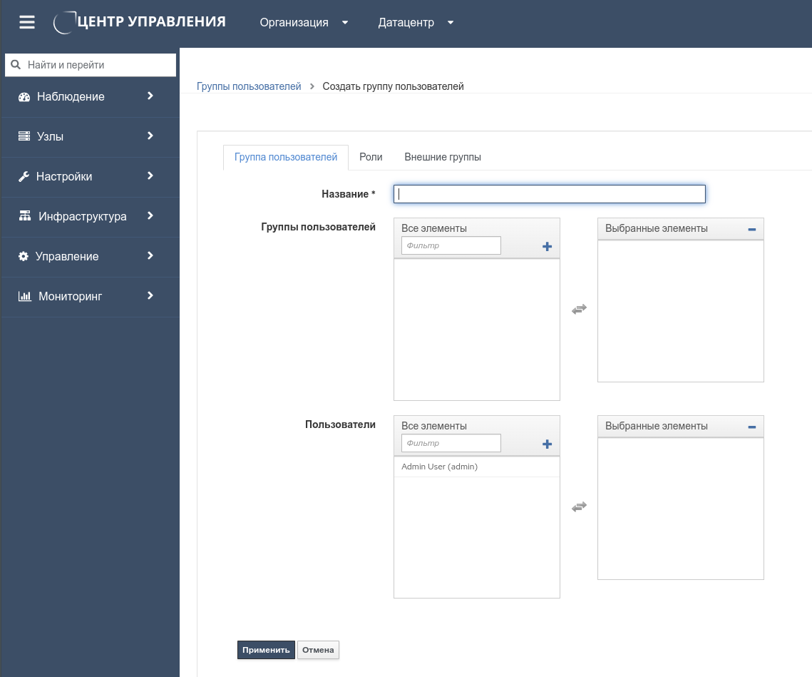

Следует обратить внимание, что успешная аутентификация внешних пользователей службы каталогов LDAP не означает предоставление этим пользователям каких-либо прав по умолчанию в РОСА Центр управления. Поэтому после настройки подключения к службе каталогов необходимо перейти в меню "Управление → Группы пользователей" панели навигации и нажать кнопку Создать группу пользователей для настройки необходимых прав (ролей) и взаимосвязи между группой пользователей РОСА Центр управления и группами службы каталогов LDAP.
На экране появится интерфейс настройки, в котором параметры группы пользователей РОСА Центр управления распределены по вкладкам (рисунок 70).
Рисунок 70 — Параметры группы пользователей
Во вкладке "Группа пользователей" интерфейса настройки указывают краткое наименование группы.
Во вкладке "Роли" присваивают этой группе пользователей необходимые роли в РОСА Центр управления.
Во вкладке "Внешние группы" настраивают соответствие между внутренней группой пользователей РОСА Центр управления и одной или несколькими внешними группами службы каталогов LDAP. При этом каждая из выбранных групп службы LDAP будет наделять своих пользователей правами в соответствии с ролями, которые были ранее присвоены группе пользователей РОСА Центр управления.
Для настройки необходимого соответствия между этими группами нужно нажать кнопку +Добавить внешнюю группу пользователей и ввести наименование нужной группы службы LDAP без атрибутов и в символьном виде (например, admins или users), после чего выбрать из списка "Источник аутентификации" ранее подключенную службу каталогов.
После завершения настройки параметров группы пользователей нужно нажать кнопку Применить.
С целью проверки следует выполнить вход в веб-интерфейс РОСА Центр управления с реквизитами учетной записи внешнего пользователя из ранее выбранной и добавленной группы службы каталогов LDAP и убедиться, что права этого пользователя соответствуют ролям, присвоенным взаимосвязанным группам.
Примечание – Для внутренних пользователей, проходящих локальную аутентификацию при доступе к РОСА Центр управления, рекомендуется создавать собственные отдельные (невзаимосвязанные) группы и присваивать необходимые роли аналогичным образом.
