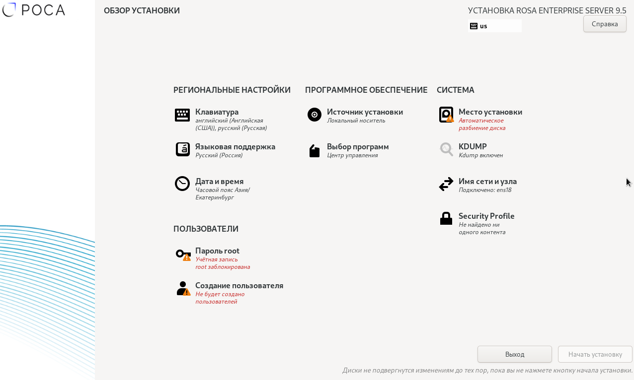

На экране последовательно появятся меню программы установки, интерфейс для выбора языка сопровождения установки и меню "Обзор установки", предназначенное для обзора и последующей настройки параметров установки (рисунок 4).
Рисунок 4 — Обзор установки
Панель "Обзор установки" содержит тематические секции, в которые сгруппированы соответствующие параметры установки. Следует обратить внимание, что вместо последовательного определения параметров программа установки дает возможность настроить параметры в произвольном порядке с помощью выбора необходимых секций в меню "Обзор установки".
Под наименованием каждой секции приводится информация о текущих параметрах, настроенных автоматически программой установки.
Необходимо убедиться, что в секции "Место установки" автоматически настроен параметр "Локальный носитель", а в секции "Выбор программ" для управления репозиториями и содержимым выбрать один из вариантов установки, состав которых зависит от редакции поставки:

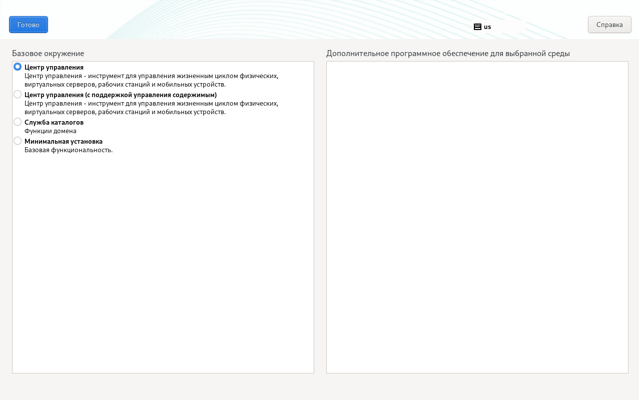

- для "Центр управления для управления АРМ" (рисунок 5) – сценарий установки описан в п. Выполнение сценария установки для управления АРМ и мобильными устройствами:
- Центр управления;
- Центр управления (с поддержкой управления содержимым).
Рисунок 5 — Выбор варианта установки для управления АРМ

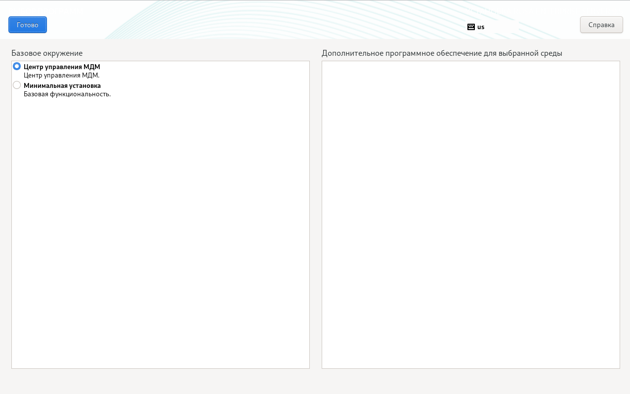

- для "Центр управления для управления мобильными устройствами" (рисунок 6) – сценарий установки описан в п. Установка без подключения к службе каталогов:
- Центр управления МДМ.
Рисунок 6 — Выбор варианта установки для управления мобильными устройствами
- для "Центр управления для управления АРМ и мобильными устройствами" (рисунок 7) – сценарий установки описан в п. Выполнение сценария установки для управления АРМ и мобильными устройствами:
- Центр управления;
Рисунок 7 – Выбор варианта установки для управления АРМ и мобильными устройствами
Для перехода к интерфейсу настройки соответствующих параметров нужно нажать на наименование секции, после настройки параметров – кнопку Готово для возвращения в меню "Обзор установки".
В секции "Место установки" требуется выбрать необходимый диск и установить переключатель "Конфигурация устройств хранения данных" в положение "Автоматически".

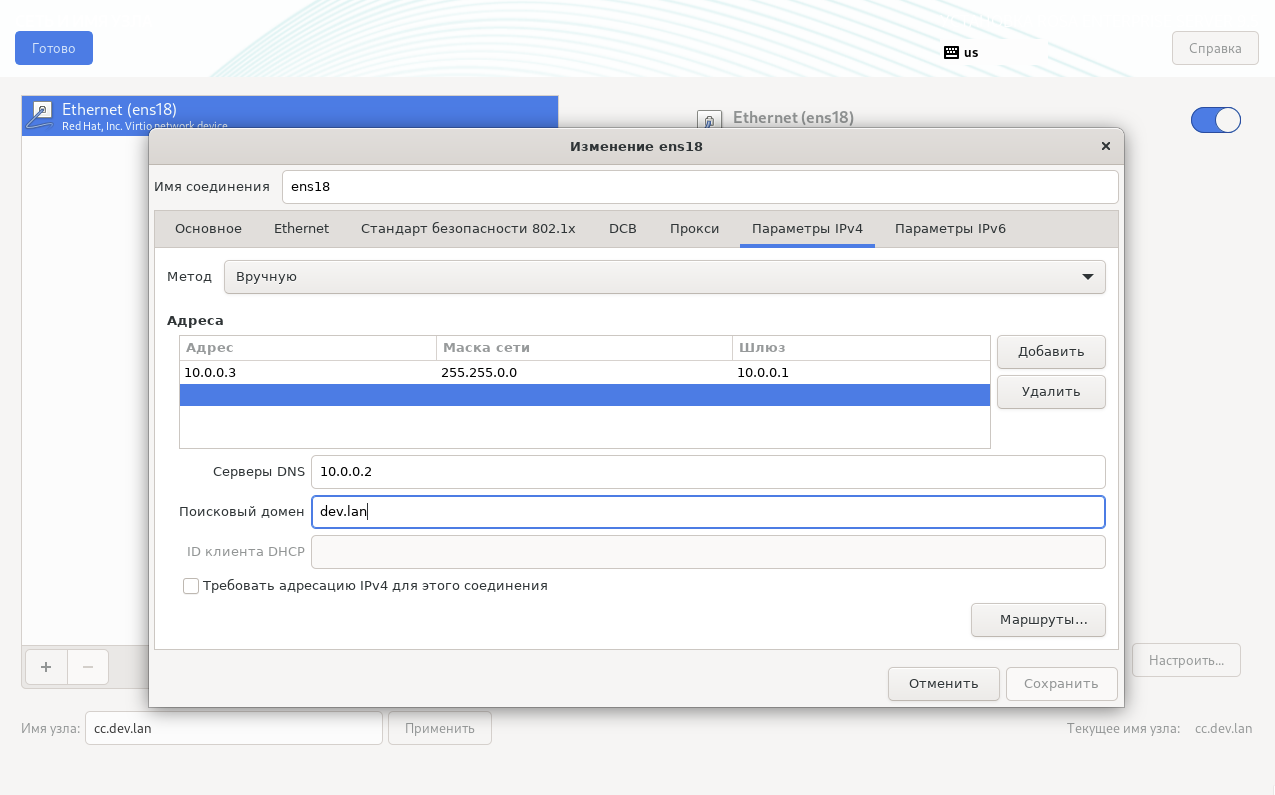

В секции "Имя сети и узла" задают полное имя сервера РОСА Центр управления в домене СИПА, что позволит автоматически зарегистрировать узел в домене (например, cc.rosa.int, где cc – краткое имя узла, а rosa.int – домен, в котором СИПА является контроллером).
Далее подключают необходимый сетевой интерфейс сервера РОСА Центр управления и настраивают параметры сетевого соединения – IP-адрес (например, 10.0.0.3), маску сети (например, 255.255.0.0), шлюз по умолчанию (например, 10.0.0.1), сервер DNS (например, 10.0.0.2) (рисунок 6). Соединение по протоколу IPv6 рекомендуется отключить.
Примечание – Если Комплекс используется в инфраструктуре с Dynamic Directory или СИПА указывается DNS-сервер службы каталогов.
Следует обратить внимание, что IP-адрес сетевого интерфейса сервера РОСА Центр управления требуется задавать только статическим.
Рисунок 8 — Настройка сетевого соединения
В секции "Пароль root" необходимо установить пароль для учетной записи суперпользователя root. При необходимости можно создать локального пользователя с правами локального администратора, входящего в группу пользователей wheel.
После настройки всех обязательных параметров нужно нажать кнопку Начать установку для запуска процесса установки РОСА Центр управления.
После завершения процесса установки требуется нажать кнопку Перезагрузка системы.
После перезагрузки системы на экране появится строка приглашения командного интерпретатора для входа в ОС сервера РОСА Центр управления.

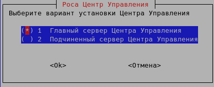

Установка РОСА Центр управления осуществляется с помощью скрипта controlcenter-install.sh.
Для запуска интерактивного сценария установки требуется выполнить следующую команду в терминале ОС сервера РОСА Центр управления от имени учетной записи суперпользователя root:
На экране появится текстовый интерфейс сценария установки. Для сопровождения процесса необходимо следовать инструкциям этого интерфейса, выбрав вариант установки (рисунок 9). Варианты установки описаны в пп. Установка главного сервера и Установка подчиненного сервера.
Рисунок 9 — Выбор варианта установки
После выбора варианта установки главного сервера выполняют следующие шаги:

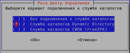

- Выбрать вариант подключения к службе каталогов (рисунок 10):
- Без подключения к службе каталогов;
- Служба каталогов Dynamic Directory;
- Служба каталогов СИПА.
Рисунок 10 — Выбор варианта подключения к службе каталогов
Примечание — Подробнее об установке без подключения к службе каталогов можно ознакомиться в п. Установка без подключения к службе каталогов

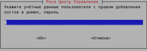

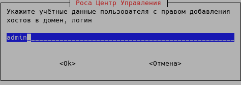

- Указать учётные данные пользователя с правом добавления узлов в домен службы каталогов, создания служб, добавления правил ролевой модели (пользователь Комплекса по умолчанию – admin) (рисунок 11).
Рисунок 11 — Ввод учетных данных пользователя

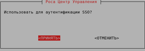

- Выбрать вариант использования SSO (рисунок 13).
Рисунок 13 — Выбор использования SSO

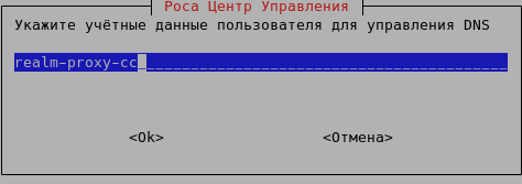

- Указать имя принципала для управления записями DNS (по умолчанию – имя узла) (рисунок 14).
Рисунок 14 — Ввод имени принципала

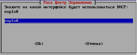

- Указать на каком интерфейсе будет использоваться DHCP (рисунок 16);
Рисунок 16 — Указание интерфейса

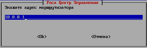

- Указать адрес маршрутизатора (рисунок 17).
Рисунок 17 — Указание адреса маршрутизатора
Рекомендуется явно указать IP-адрес маршрутизатора в локальной подсети, который будет передаваться управляемым узлам по DHCP. В случае если этот IP-адрес не будет указан, сценарием установки используется маршрутизатор по умолчанию сервера РОСА Центр управления.
Примечание – Впоследствии IP-адрес маршрутизатора можно указать (или изменить) как значение в поле "Маршрут по умолчанию", доступном в меню "Инфраструктура → Подсети" панели навигации веб-интерфейса РОСА Центр управления.

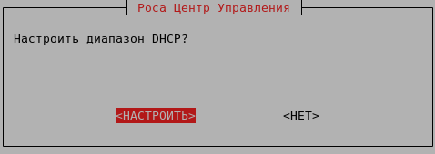

- Выбрать настройку диапазона DHCP, необходимого для сетевой установки ОС (рисунок 18).
Рисунок 18 — Выбор настройки диапазона DHCP

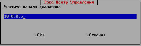

- Указать начало диапазона 10.0.0.5 (рисунок 19).
Рисунок 19 — Начало диапазона

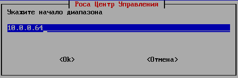

- Указать конец диапазона 10.0.0.64 (рисунок 20);
Рисунок 20 — Конец диапазона

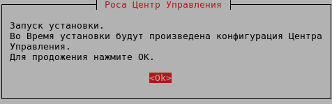

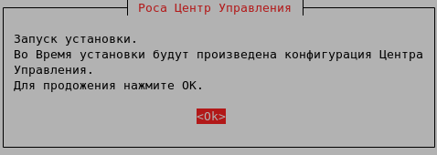

- Запустить установку РОСА Центр управления, нажав кнопку Ок (рисунок 22).
Рисунок 22 — Запуск установки
Сценарий приступит к установке РОСА Центр управления в соответствии с заданной конфигурацией.

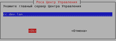

- Указать главный сервер (рисунок 23).
Рисунок 23 — Ввод данных главного сервера

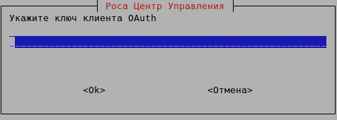

- Указать ключ клиента OAuth (рисунок 24).
Рисунок 24 — Ввод ключа клиента OAuth
Для получения ключа клиента OAuth на главном сервере необходимо выполнить команду от имени пользователя root:
cat /etc/foreman/settings.yaml | grep oauth_consumer_key | awk '{print $2}'

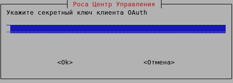

- Указать секретный ключ клиента OAuth (рисунок 25)
Рисунок 25 — Ввод секретного ключа
Для получения секретного ключа клиента OAuth на главном сервере необходимо выполнить команду от имени пользователя root:
cat /etc/foreman/settings.yaml | grep oauth_consumer_secret | awk '{print $2}'

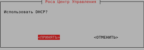

- Выбрать вариант использования DHCP для сетевой установки ОС (рисунок 27).
Рисунок 27 — Выбор использования DHCP

- Указать адрес маршрутизатора (рисунок 29).
Рисунок 29 — Указание адреса маршрутизатора

- Указать начало диапазона 10.0.0.5 (рисунок 31).
Рисунок 31 — Начало диапазона
- Указать конец диапазона 10.0.0.64 (рисунок 32);
Рисунок 32 — Конец диапазона

- Запустить установку РОСА Центр управления, нажав кнопку <Ок> (рисунок 34).
Рисунок 34 — Запуск установки

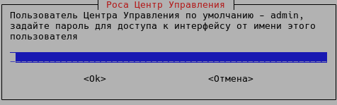

По завершении установки создается локальная учетная запись admin. Пароль для этой учетной записи задается на этапе установки при выполнении сценария controlcenter-install.sh (Рисунок 21).
Первичный вход в веб-интерфейс выполняется от имени учетной записи admin с указанным паролем.

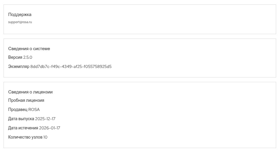

Сведения о лицензии
Для получения сведений о действующей лицензии нужно перейти в меню "Управление → О Программе". Блок со сведениями о лицензии содержит следующие поля:
- ИНН;
- Организация;
- Продавец;
- Дата выпуска;
- Дата истечения;
- Дата истечения тех.поддержки;
- Количество узлов.
При установке валидной лицензии блок сведений не показывает строку "Пробная лицензия", в противном случае такая строка присутствует (рисунок 36).
Рисунок 36 — Запуск установки

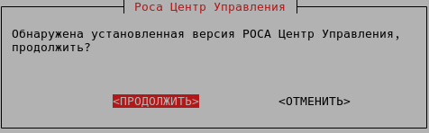

После запуска скрипта обновления будет выведено диалоговое, что найден установленный экземпляр Комплекса (рисунок 37), с предложением о дальнейших действиях. Следует нажать кнопку Продолжить.
Рисунок 37 — Сообщение об обнаружении

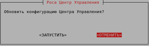

Далее появится диалоговое окно с запросом об обновлении конфигурации РОСА Центр Управления (рисунок 38). В это окне нужно нажать кнопку Отменить.
Рисунок 38 — Запрос на обновление

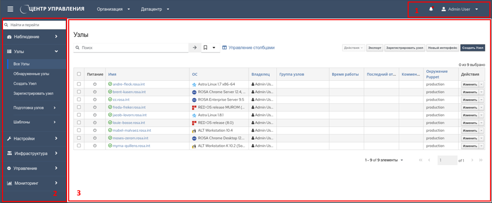

В случае успешной авторизации на экране появится пользовательский интерфейс РОСА Центр управления.
Интерфейс РОСА Центр управления состоит из панели навигации с доступными пользователю вкладками, панели быстрого доступа с функциональными пиктограммами, а также рабочей области, в которой по умолчанию (при входе пользователя в систему) отображается интерфейс вкладки "Узлы" с перечнем узлов и краткой информацией об управляемых узлах (рисунок 41).
Схематичное расположение панелей интерфейса:
1 – Панель навигации
2 – Панель быстрого доступа
3 – Рабочая область
Рисунок 41 — Интерфейс РОСА Центр управления

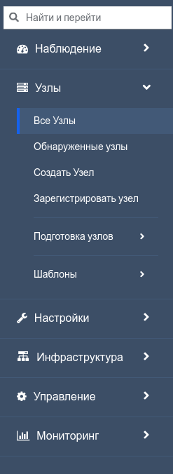

Для перемещения по страницам интерфейса РОСА Центр управления используют необходимые вкладки и пункты меню панели навигации (рисунок 42).
Рисунок 42 — Панель навигации
