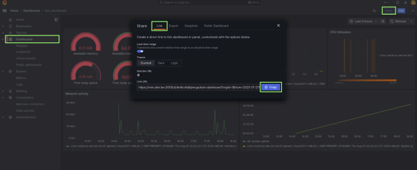

  • "Ссылки на страницы в Grafana" – URL-ссылка на панели мониторинга сервера отображения. Для ее определения в интерфейсе сервера отображения в основном меню перейти в "Dashboards" и выбрать нужную панель мониторинга. Справа вверху нажать на кнопку Share (Поделиться). На вкладке "Link" нажать Copy (рисунок 43).
Рисунок 43 — Получение ссылки
Вставить скопированную ссылку в поле редактирования значения в Комплексе и нажать кнопку Сохранить (рисунок 44);
Рисунок 44 — Сохранение ссылки

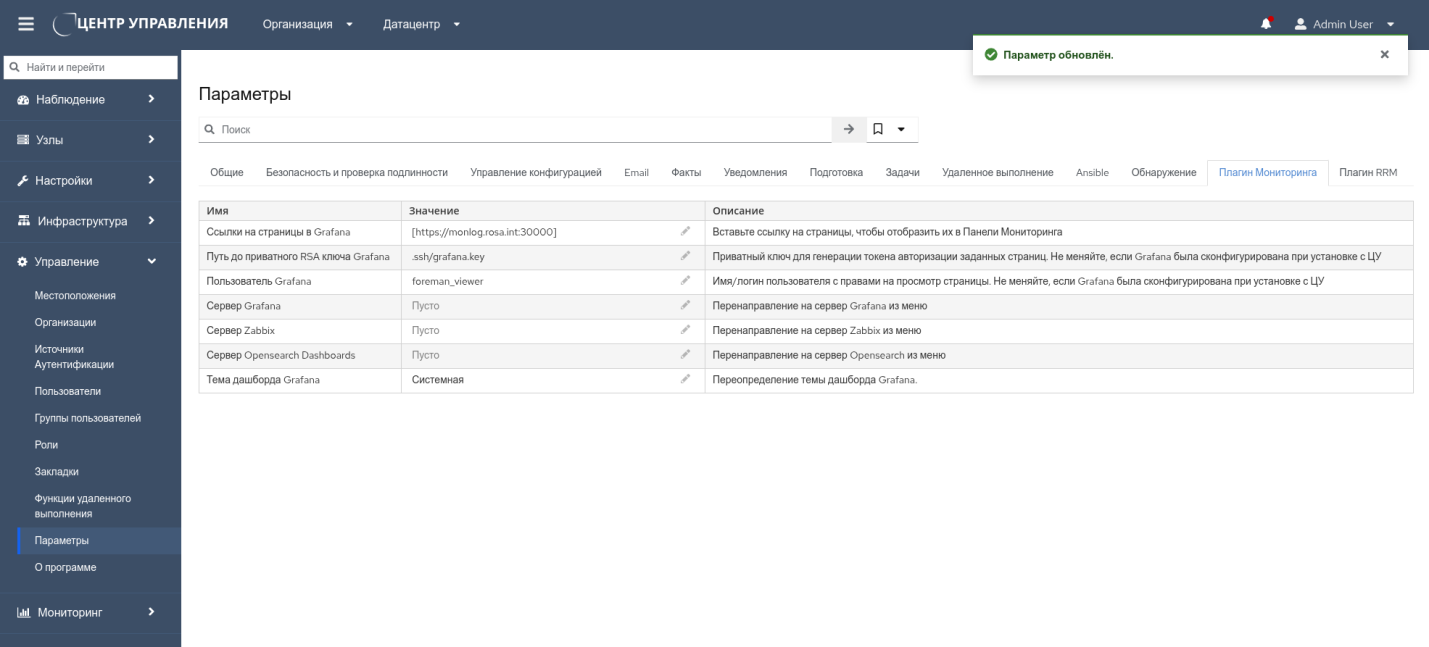

  • "Путь до приватного RSA ключа Grafana" – значение по умолчанию ".ssh/grafana.key". В случае если приватный ключ хранится в другом месте в Комплексе, то значение следует изменить. Следует убедиться, чтобы у процесса Комплекса был доступ к файлу приватного ключа;
  • "Пользователь Grafana" – логин пользователя, под которым будет происходить авторизация с использованием JWT из Комплекса в подсистеме отображения. Значение по умолчанию – "foreman_viewer". Если при создании УЗ для просмотра был создан пользователь с другим логином, следует отредактировать данное значение;
  • "Сервер Grafana" – URL-ссылка на переход в сервер отображения из главного меню интерфейса Комплекса;
  • "Сервер Zabbix" – URL-ссылка на переход в сервер мониторинга из главного меню интерфейса Комплекса;
  • "Сервер OpenSearch Dashboards" – URL-ссылка на переход в сервер поиска и аналитики из главного меню интерфейса Комплекса.
Параметры сервера подсистемы отображения и сервера подсистемы мониторинга можно задать как в параметрах плагина, так и в соответствующих конфигурационных файлах:
  • /opt/grafana_server.txt;
  • /opt/zabbix_server.txt.
Значения заданные через параметры плагина мониторинга имеют более высокий приоритет, а значения заданные в конфигурационных файлах в этом случае будут игнорированы (рисунок 45).
Рисунок 45 — Настройка плагина мониторинга

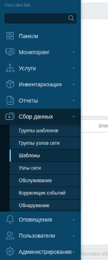

Для корректного отображения данных, передаваемых сервером службы каталогов необходимо произвести следующие операции в веб-интерфейсе подсистемы мониторинга:
  1. в главном меню подсистемы в разделе "Сбор данных" выбрать пункт "Шаблоны" (рисунок 46);
Рисунок 46 — Меню подсистемы мониторинга

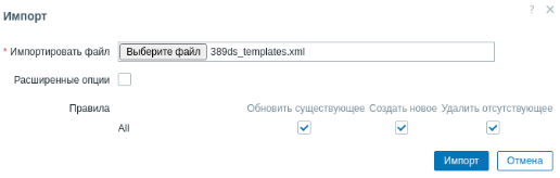

  1. с помощью кнопки Импорт в верхнем правом углу интерфейса выбрать в появившемся диалоговом окне файл шаблона "389ds_templates.xml" и подтвердить действие кнопкой с одноименным названием (рисунок 47).
Рисунок 47 — Импорт шаблона
