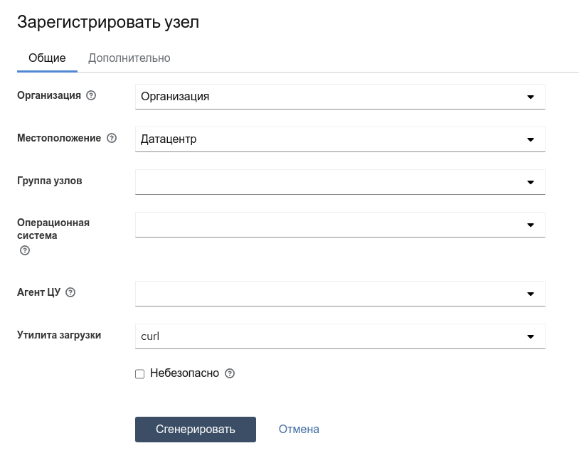

Регистрация МУ производится в пункте меню "Узлы → Зарегистрировать узел" (рисунок 48).
Рисунок 48 — Регистрация МУ
В форме необходимо заполнить сведения об организации и местоположении МУ, а также группе узлов.

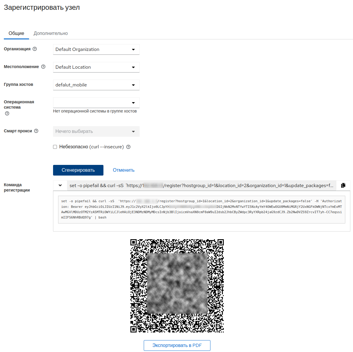

При нажатии на кнопку Сгенерировать содержание окна обновляется и появляется строка, содержащая команду подключения МУ к Комплексу, и QR-код (рисунок 49). При выполнении данной команды на конечном МУ (клиенте) от имени пользователя с административными правами или сканировании QR-кода приложением "РОСА Контроль", будет произведена автоматическая настройка клиента на работу с Комплексом.
Рисунок 49 — Данные о регистрации и подключении

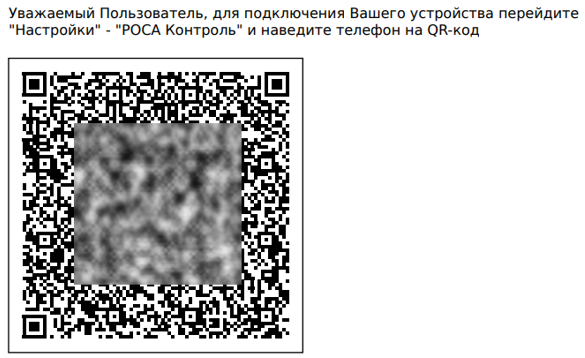

При необходимости можно экспортировать QR-код в PDF-документ нажатием кнопки Экспортировать в PDF под QR-кодом.

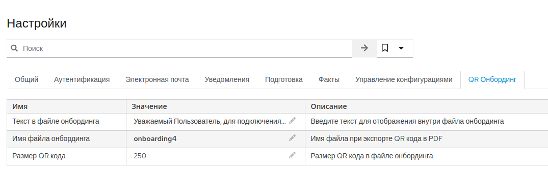

Настройки шаблона экспортируемого PDF-документа доступны по пункту меню "Управление → Параметры → QR Онбординг" (рисунок 50).
Рисунок 50 — Настройки шаблона PDF-документа
Изменение поля "Текст в файле онбординга" позволяет добавить произвольный текст в экспортируемый PDF-документ, например, как показано на рисунке 51.
Рисунок 51 — Пример текста при онбординге
