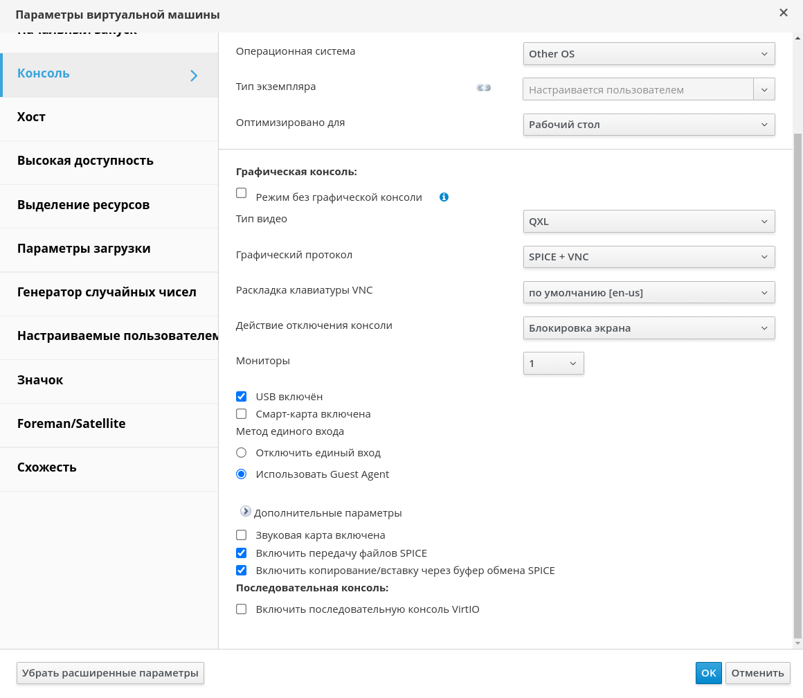

  • Перейдите на вкладку "Консоль" (рисунок 33).
  • Установите флажок "USB включен".
  • Нажмите OK.

Рисунок 33 ‒ Параметры консоли ВМ
