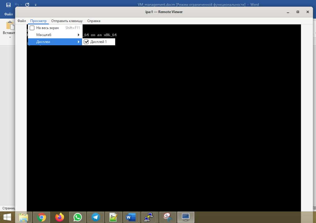

Действия по настройке нескольких мониторов для ВМ под управлением ОС ROSA:
  1. Запустите сеанс SPICE для ВМ.
  2. В верхней части окна клиента SPICE откройте выпадающее меню "Просмотр."
  3. Откройте меню "Дисплеи".
  4. Для включения или отключения экрана нажмите на наименование экрана (рисунок 34).
Рисунок 34 ‒ Настройка мониторов для ВМ в приложении Remote Viewer
Примечание — При запуске сеанса SPICE единственным экраном ВМ по умолчанию является "Дисплей 1". Если никаких других экранов не включено, то отключение этого экрана завершит сеанс.

  3. В верхней части окна клиента SPICE откройте выпадающее меню "Просмотр".
  4. Откройте меню "Дисплеи".
  5. Для включения или отключения экрана нажмите на наименование экрана (рисунок 34).
