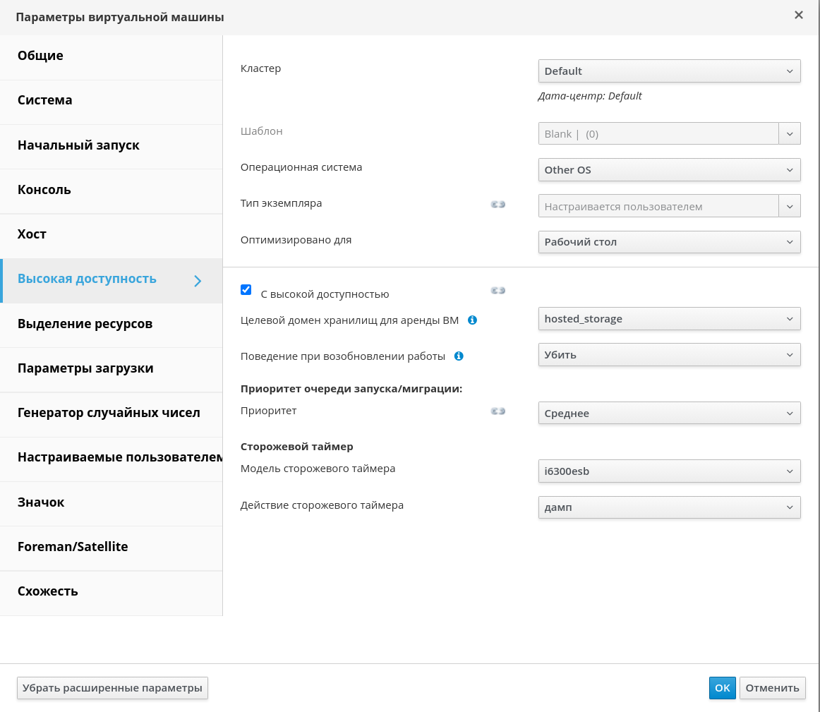

Добавление устройства сторожевого таймера в ВМ
Для наблюдения за скоростью ответа операционной системы добавьте в ВМ устройство сторожевого таймера (watchdog).
Для добавления устройства сторожевого таймера в ВМ:
  2. Выберите ВМ.
  3. Нажмите Параметры.
  4. Перейдите на вкладку "Высокая доступность "(рисунок 36).
  5. Из выпадающего списка "Модель сторожевого таймера" выберите модель.
  6. Из выпадающего списка "Действие сторожевого таймера" выберите действие, которое ВМ будет выполнять при достижении этим таймером нуля.
  7. Нажмите OK.
Рисунок 36 ‒ Параметры высокой доступности ВМ
