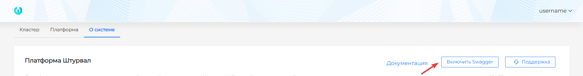

Администратор Комплекса может включить Swagger, нажав на кнопку Включить Swagger (рисунок 5)
Рисунок 5 ‒ Включение Swagger

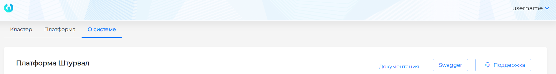

На странице для всех пользователей будет доступен переход в Swagger, если ранее Swagger был включен (рисунок 6).
Рисунок 6 ‒ Включенный Swagger

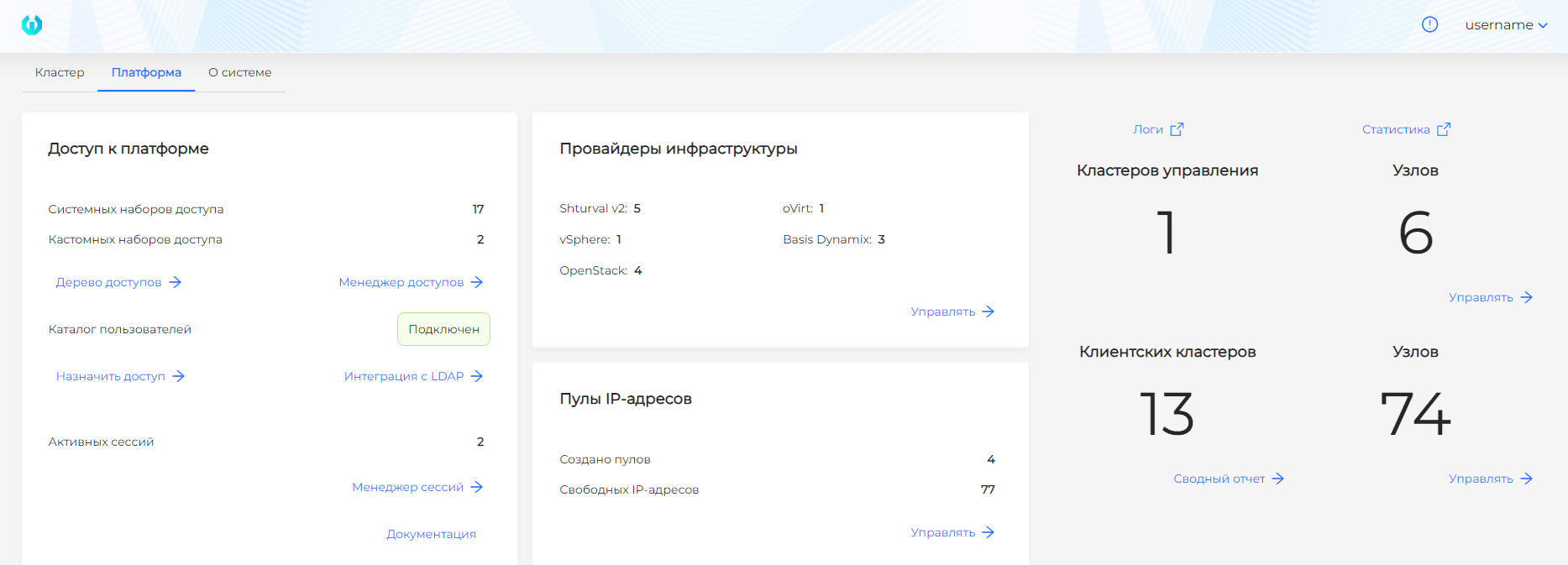

Платформа
На странице "Платформа" размещена основная информация (рисунок 7):
- Блок "Доступ к платформе" содержит сведения о том, сколько в Комплексе системных и кастомных наборов доступа, подключен ли внешний каталог пользователей, а также сколько в графическом интерфейсе активных сессий. Назначение прав доступа можно произвести на страницах управления доступом в кластерах.
- Блок "Провайдеры инфраструктуры" содержит сведения о количестве подключенных экземпляров провайдеров.
- Блок "Пулы IP-адресов" содержит сведения о количестве подключенных пулов IP-адресов, а также о количестве свободных IP-адресов в пулах.
- Счетчики количества кластеров управления и узлов кластера управления.
- Счетчики количества клиентских кластеров и узлов клиентских кластеров.
- Переход на отчет о ресурсах клиентских кластеров.
В случае если сервисы логирования и мониторинга подключены и работают, на странице будут доступны кнопки перехода в интерфейс Grafana и OpenSearch:
- Кнопка Статистика доступна, если установлены и включены сервисы в кластере управления "Модуль графического отображения метрик (Grafana)" (shturval-dashboards) (п. Модуль графического отображения метрик (Grafana)), "Модуль мониторинга. Централизованный сбор метрик (Victoria Metrics)" (hturval-monitoring) (п. Модуль мониторинга. Централизованный сбор метрик (Victoria Metrics)).
- Кнопка Логи доступна, если в кластере управления установлен и включен сервис "Модуль централизованного хранения логов (OpenSearch)" (shturval-logs-operator) (п. Модуль централизованного хранения логов (OpenSearch)).
Рисунок 7 ‒ Страница "Платформа"
