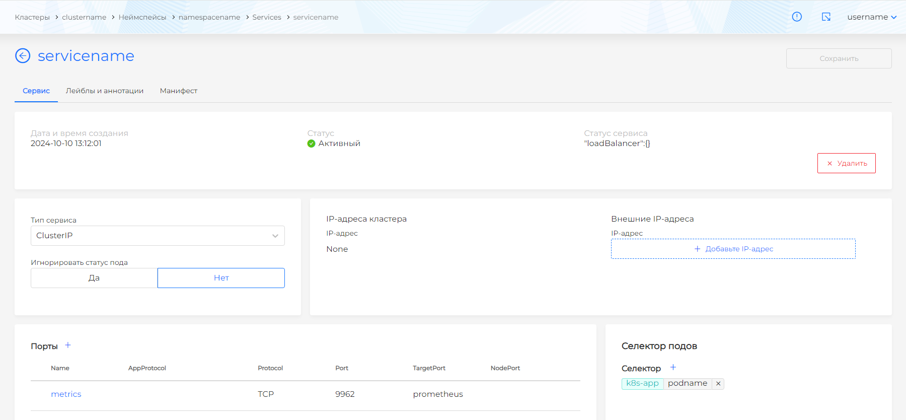

Для просмотра информации о конфигурации, статусе, дате создания интересующего сервиса выбрать его из списка и перейти на страницу с информацией (рисунок 337). На странице "Сервис" можно:
  • перейти к просмотру и редактированию манифеста на вкладке "Манифест";
  • удалить сервис по кнопке Удалить;
  • изменить тип сервиса или настройку игнорирования статуса пода;
  • добавить внешние IP-адреса;
  • внести необходимые изменения в порты, лейблы селектора подов.
Рисунок 337 ‒ Просмотр Service
При необходимости можно добавить лейблы и аннотации на вкладке "Лейблы и аннотации".
После внесения изменения необходимо нажать Сохранить.
Чтобы изменить Service с помощью YAML-манифеста, нужно перейти на вкладку "Манифест" и обновить данные. После внесения изменений в манифест требуется выполнить проверку. Результат проверки будет доступен в правой части экрана. Можно раскрыть блок результата проверки, чтобы увидеть полный манифест. Если валидация формата манифеста не пройдена, проверка манифеста не будет доступна.
Далее следует сохранить изменения, внесенные в манифест. Несохраненные данные не будут применены.

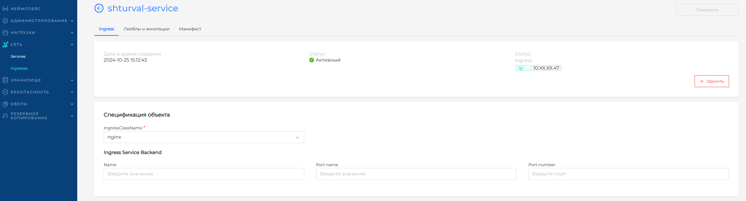

Для просмотра информации о конфигурации, статусе, дате создания, интересующего Ingress нужно выбрать его из списка и перейти на страницу с информацией. На вкладке "Ingress" можно (рисунок 338):
Рисунок 338 ‒ Вкладка "Ingress"
  • удалить Ingress по кнопке Удалить;
  • внести изменения в "Ingress Service Backend";
  • добавить и удалить Rules и IngressTLS;
  • при необходимости можно добавить лейблы и аннотации на вкладке "Лейблы и аннотации".
