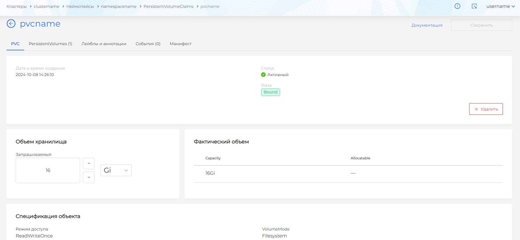

PersistentVolumeClaim ‒ ресурс РОСА Кубис, который используется для автоматического провижининга PV. В случае использования графического интерфейса Комплекса после создания PVC разрешено увеличение запрашиваемого объема хранилища (рисунок 339).
Рисунок 339 ‒ Запрашиваемый объем хранилища
На странице "PersistentVolumeClaims" можно создать, отредактировать, удалить или просмотреть ранее созданные PersistentVolumeClaim.

Страница просмотра PVC состоит из четырех вкладок: "PVC", "PersistentVolumes", "Лейблы и аннотации" и "События".
Если администратор удаляет PVC, который используется в поде, PVC не удаляется немедленно. Удаление PVC откладывается до тех пор, пока PVC не будет использован в подах.

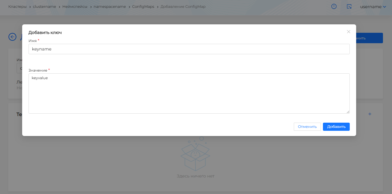

Для заполнения текстового ключа требуется нажать кнопку +, в открывшемся модальном окне ввести ключ, значение и нажать кнопку Добавить (рисунок 341).
Рисунок 341 ‒ Добавление ключа

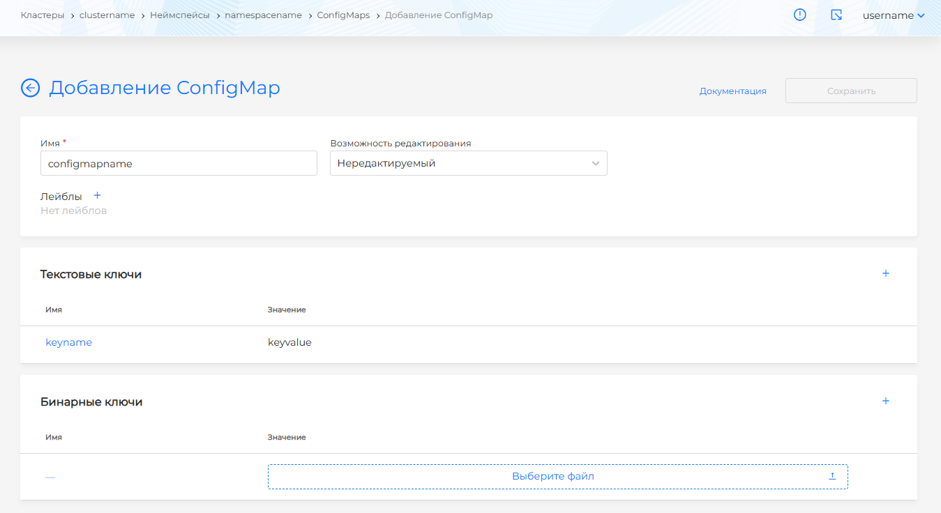

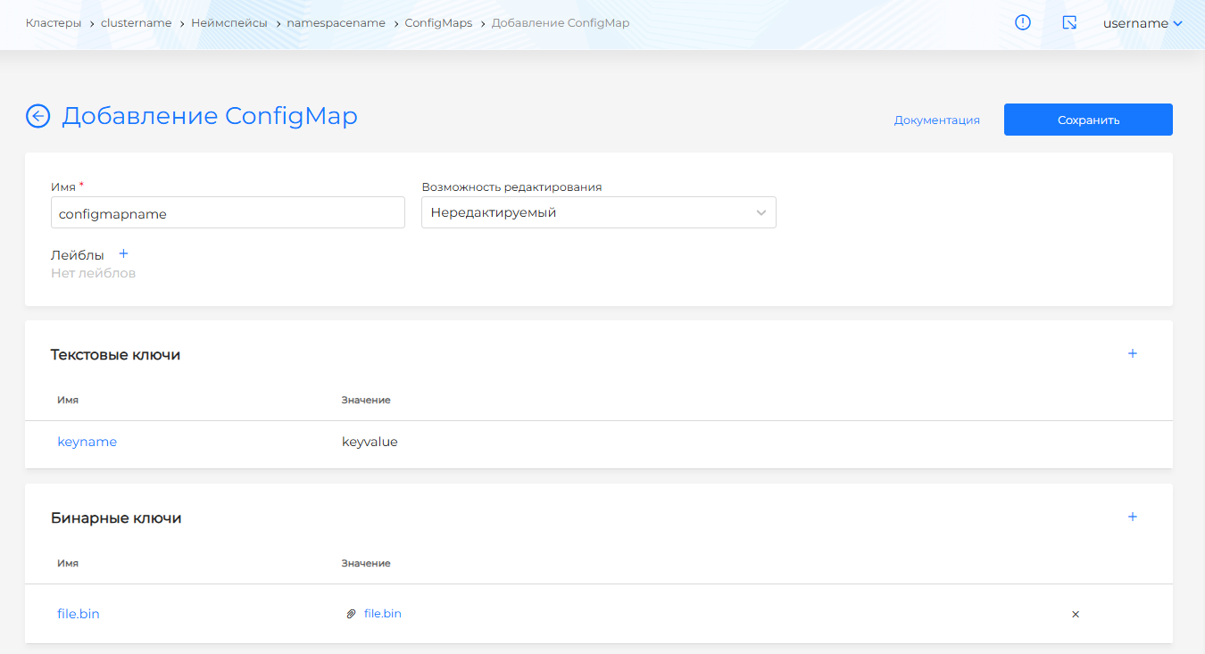

Для загрузки бинарного ключа следует нажать кнопку + (рисунок 342) и загрузить ключ в формате bin (рисунок 343).
Рисунок 342 ‒ Добавление бинарного ключа
Рисунок 343 ‒ Бинарный ключ добавлен
Примечание ‒ Если установить в поле "Возможность редактирования" значение "Нередактируемый", ConfigMap не будет доступен для изменения.

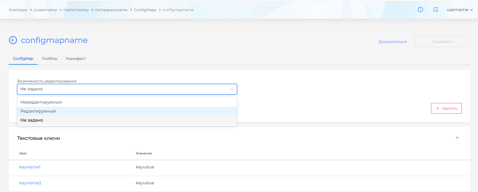

Редактирование ConfigMap
После создания можно посмотреть и отредактировать ConfigMaps.

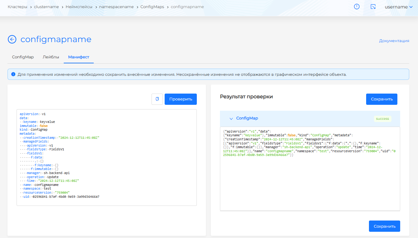

Необходимо перейти на вкладку "Манифест", чтобы изменить ConfigMaps с помощью YAML-манифеста. После внесения изменений в манифест требуется выполнить проверку. Результат проверки будет доступен в правой части экрана. Можно раскрыть блок результата проверки, чтобы увидеть полный манифест. Если валидация формата манифеста ConfigMaps не пройдена, недоступна проверка манифеста (рисунок 344).
Рисунок 344 ‒ Проверка манифеста
Далее следует сохранить изменения, внесенные в манифест. Несохраненные данные не будут применены.

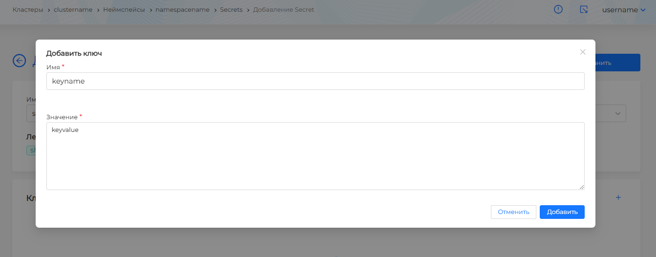

Для заполнения текстового ключа следует нажать + в открывшемся модальном окне:
  • Если был выбран тип секрета Opaque или kubernetes.io/service-account-token, то ввести ключ, значение и нажать кнопку Добавить (рисунок 346).
Рисунок 346 ‒ Добавление ключа

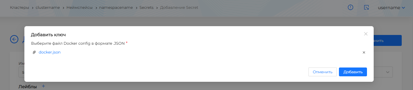

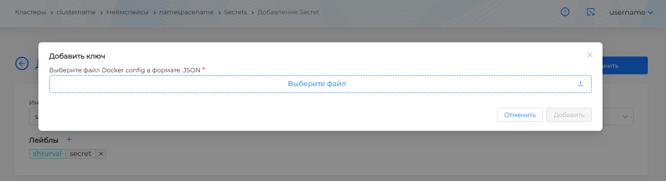

  • Если был выбран тип секрета kubernetes.io/dockercfg или kubernetes.io/dockerconfigjson, загрузить файл Docker config в формате JSON (рисунок 347) и нажать кнопку Добавить (рисунок 348).
Рисунок 347 ‒ Загрузка файла ключа

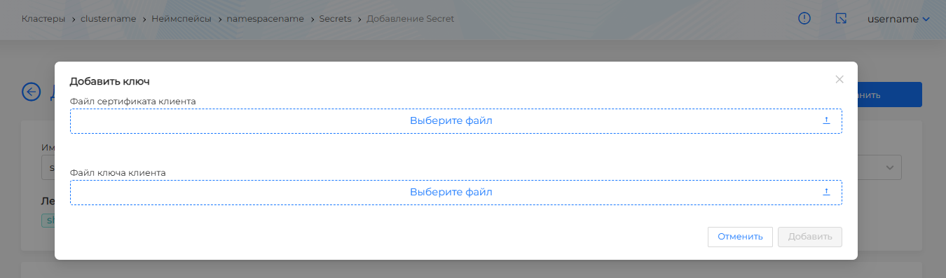

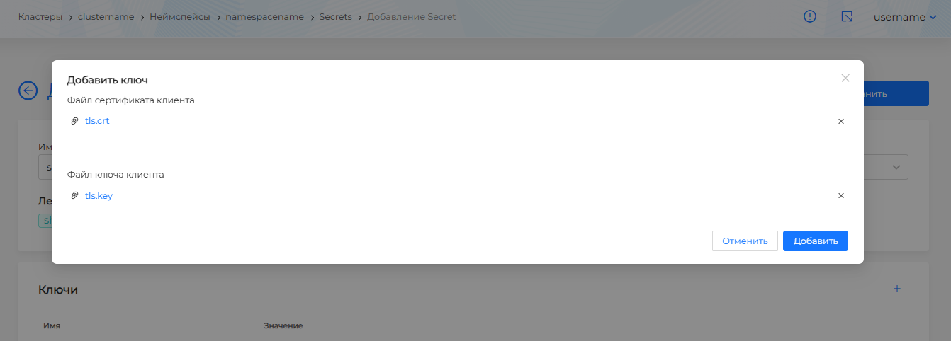

  • Если выбран тип секрета kubernetes.io/tls, загрузить файл с сертификатом клиента и файл с ключом клиента (рисунок 349), нажать кнопку Добавить (рисунок 350).
Рисунок 349 ‒ Загрузка файлов
Рисунок 350 ‒ Добавление файлов

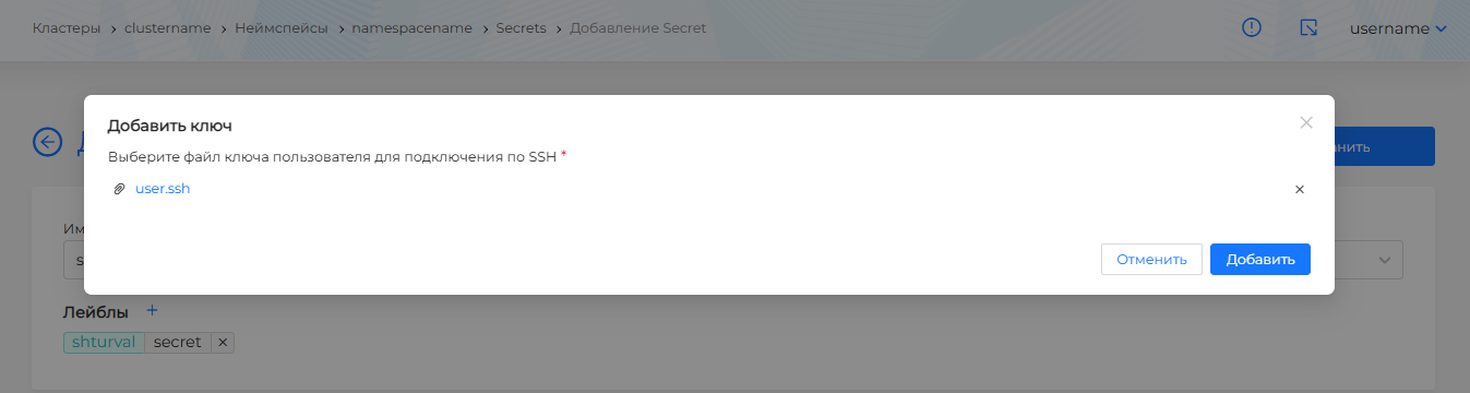

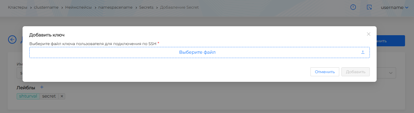

  • Если выбран тип секрета kubernetes.io/ssh-auth, загрузить файл ключа пользователя для подключения по SSH (рисунок 351) и нажать кнопку Добавить (рисунок 352).
Рисунок 351 ‒ Загрузка файла ключа
Рисунок 352 ‒ Добавление файла ключа

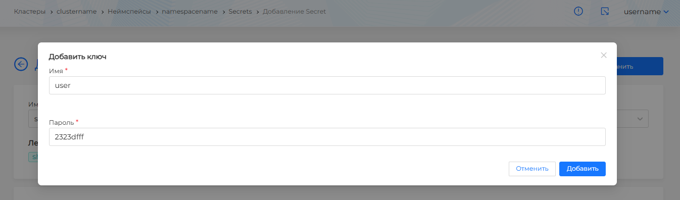

  • Если выбран тип секрета kubernetes.io/basic-auth, указать имя и пароль в ключе, нажать кнопку Добавить (рисунок 353).
Рисунок 353 ‒ Добавление ключа

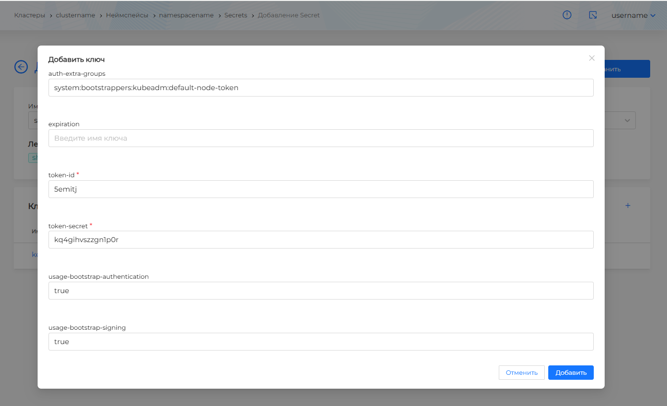

  • Если выбран тип bootstrap.kubernetes.io/token, к заполнению доступны (рисунок 354):
    • auth-extra-groups ‒ список имен групп, которые должны быть аутентифицированы дополнительно к группе system:bootstrappers;
    • expiration ‒ окончание периода действия токена;
    • token-id ‒ идентификатор токена;
    • token-secret ‒ секрет токена;
    • usage-bootstrap-authentication ‒ флаг использования токена для аутентификации;
    • usage-bootstrap-signing ‒ флаг использования токена для подписания.
Рисунок 354 ‒ Добавление ключа

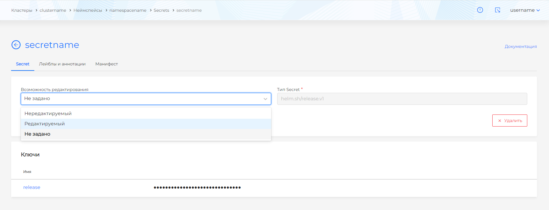

Если при создании Secret в поле "Возможность редактирования" было установлен "Нередактируемый", секрет доступен только для просмотра.
Если при создании было выбрано "Редактируемый" или "Не задано", к редактированию доступны:
  • возможность редактирования;
  • тип Secret;
  • дополнительные поля в зависимости от типа, созданного Secret;
  • добавление лейблов и аннотаций;
  • ключи.
