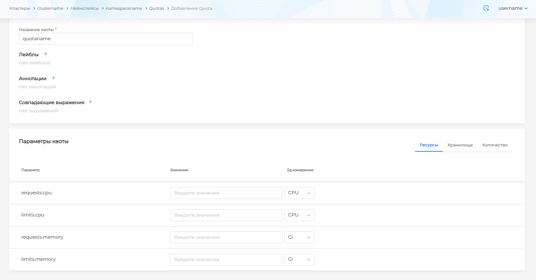

Создание Quota
Чтобы создать квоту, нужно нажать на кнопку + Создать квоту.
В открывшемся окне (рисунок 358) необходимо задать название квоты, при необходимости указать лейблы и аннотации. Для определения скоупа применения квоты требуется задать совпадающие выражения.
Рисунок 358 ‒ Создание Quota
Параметры квоты, доступные для задания из интерфейса Комплекса, разделены логически на 3 вкладки:
  • Ресурсы;
  • Хранилище;
  • Количество.
На вкладке "Ресурсы" можно установить квоту (ограничение) на:
  • общую сумму запросов памяти/CPU (requests.memory/requests.cpu) подов неймспейса;
  • общую сумму лимитов памяти/CPU (limits.memory/limits.cpu) подов неймспейса.
На вкладке "Хранилище" можно ограничить объем ресурсов хранения в неймспейсе:
  • Если необходимо ограничить общую сумму запросов на хранилище, указать значение для параметра requests.storage и выбрать единицу измерения.
  • При необходимости ограничить количество PVC указать значение для параметра persistentvolumeclaims.
  • Если необходимо ограничить общую сумму запросов на эфемерное хранилище, указать значение для параметра requests.ephemeral-storage и выбрать единицу измерения.
  • Если необходимо ограничить общую сумму лимитов на эфемерное хранилище, указать значение для параметра limits.ephemeral-storage и выбрать единицу измерения.
  • Если требуется ограничить общий объем запросов на хранение в определенном Storage Class, выбрать имя "Storage Class", указать значение суммы и выбрать единицу измерения.
  • Если необходимо ограничить количество PVC, связанных с определенным Storage Class, выбрать имя "Storage Class" и указать количество PVC.
Единицы измерения вычислительных ресурсов и хранилища ‒ стандартные для Kubernetes: байт (B), кибибайт (Ki), мебибайт (Mi), гибибайт (Gi). Единицы измерения вычислительных ресурсов отсортированы по уменьшению (от Gi к В).
На вкладке "Количество" можно задать ограничение на общее количество объектов неймспейса по типам ресурсов.
После внесения данных для создания квоты необходимо нажать Сохранить.

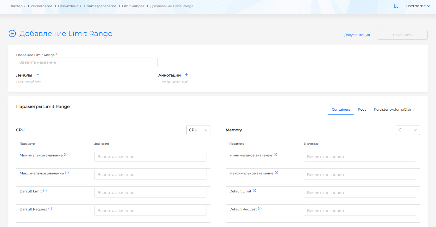

Создание LimitRanges
Для создания LimitRanges нужно перейти в "Неймспейс → Квоты → LimitRanges", создать новый LimitRange и задать ему название (рисунок 359).
Рисунок 359 ‒ Создание LimitRange
Чтобы установить значения по умолчанию для контейнеров, на вкладке "Container" следует прописать значения параметров:
  • CPU Default Request (limits.defaultRequest.cpu);
  • CPU Default Limit (limits.default.cpu);
  • Memory Default Request (limits.defaultRequest.memory);
  • Memory Default Limit (limits.default.memory).
Единицы измерения параметров Memory ‒ стандартные для Комплекса: байт (B), кибибайт (Ki), мебибайт (Mi), гибибайт (Gi). Единицы измерения параметров отсортированы по уменьшению (от Gi к В).
Эти параметры будет назначены контейнеру, если при создании контейнера значения limits и requests не заданы.
Например, если задать для контейнера параметры:
Memory Default Limit: 512Mi CPU Default Limit: "1" Memory Default Request: 256Mi CPU Default Request: "0.5"
то для контейнеров устанавливаются следующие ограничения:
  • Если контейнер не указывает запрос на память, ему будет предоставлено 256Mi.
  • Если контейнер не указывает ограничение на память, ему будет предоставлено 512Mi.
  • Если контейнер не указывает запрос на CPU, ему будет предоставлено 0.5 CPU.
  • Если контейнер не указывает ограничение на CPU, ему будет предоставлено 1 СPU.
Можно ограничить возможность создания слишком малых или, наоборот, слишком ресурсоемких контейнеров. Для этого следует задать максимальные и минимальные значения, с которыми могут быть созданы контейнере в этом неймспейсе:
  • CPU Минимальное значение (limits.min.cpu) означает, что на выбранных подах контейнер с CPU ниже указанного минимального значения параметра не будет запущен.
  • CPU Максимальное значение (limits.max.cpu) означает, что на выбранных подах контейнер с CPU выше указанного максимального значения параметра не будет запущен.
  • Memory Минимальное значение (limits.min.memory) означает, что на выбранных подах контейнер с Memory ниже указанного минимального значения параметра не будет запущен.
  • Memory Максимальное значение (limits.max.memory) означает, что на выбранных подах контейнер с Memory выше указанного максимального значения параметра не будет запущен.
Аналогичное ограничение можно наложить на весь под. Для этого в настройке LimitRange нужно перейти на вкладку Pod и установить верхние и нижние пределы параметров:
  • CPU Минимальное значение (limits.min.cpu) означает, что в этом неймспейсе поды с общим CPU ниже указанного минимального значения параметра не будут запущены.
  • CPU Максимальное значение (limits.max.cpu) означает, что в этом неймспейсе поды с общим CPU выше указанного максимального значения параметра не будут запущены.
  • Memory Минимальное значение (limits.min.memory) означает, что в этом неймспейсе поды с общим Memory ниже указанного минимального значения параметра не будут запущены.
  • Memory Максимальное значение (limits.max.memory) означает, что в этом неймспейсе поды с общим Memory выше указанного максимального значения параметра не будут запущены.
Для установки верхних и нижних пределов для PersistentVolumeClaims нужно перейти в конфигурации LimitRange на вкладку "PersistentVolumeClaims":
  • Запрос ресурсов (Request) в PVC должен быть больше или равен минимальному ограничению для PVC, указанному в LimitRange.
  • Запрос ресурсов (Request) в PVC должен быть меньше или равен максимальному ограничению для PVC, указанному в LimitRange.
Если в одном неймспейсе существуют несколько объектов LimitRange с разными применяемыми значениями по умолчанию, при создании подов применяется значение самого последнего созданного объекта LimitRange.
Созданные Limit Ranges отображаются в виде списка на странице "Limit Ranges" в разделе "Квоты" неймспейса.
