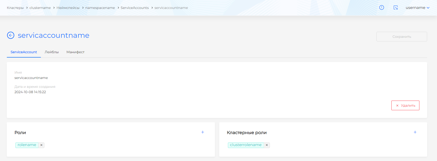

На экране при наличии у пользователя прав доступно назначение кластерных и неймспейсных ролей для ServiceAccount (рисунок 356).
Рисунок 356 ‒ Назначение ролей
Для назначения неймспейсной роли нужно нажать на значок карандаша рядом с заголовком "Роль"; для назначения кластерной роли нажать на значок карандаша рядом с заголовком "Кластерная роль".
В открывшемся боковом экране нужно нажать + возле заголовка "Редактирование списка ролей". Затем последовательно выбрать роли из выпадающего списка. Предварительно выбранные роли будут отображены в списке.
Для удаления добавленной роли из предварительно выбранного списка нужно нажать Удалить в строке элемента списка ролей.
Для сохранения следует нажать кнопку Сохранить в боковом меню.
Выбранный список неймспейсных ролей будет доступен под заголовком "Роль", кластерных ролей ‒ под заголовком "Кластерная роль" страницы "Serviceaccount". Для редактирования списка требуется нажать на значок карандаша или надпись "показать все ->".

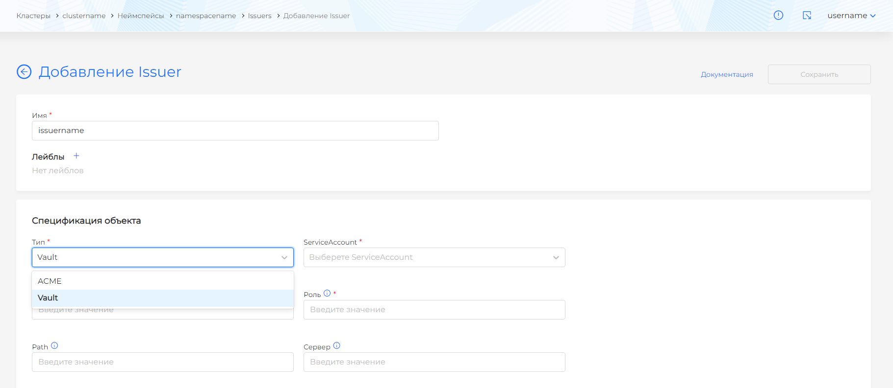

Чтобы добавить Issuer, нужно нажать на кнопку + Добавить Issuer.
В открывшемся окне необходимо заполнить (рисунок 357):
Рисунок 357 ‒ Добавление Issuer
  • Название Issuer;
  • Спецификацию объекта ‒ из выпадающего списка выбрать тип из доступных ACME и Vault.
Issuer можно изменить с помощью YAML-манифеста, перейдя на вкладку "Манифест". После внесения изменений в манифест требуется выполнить проверку. Результат проверки будет доступен в правой части экрана. Можно раскрыть блок результата проверки, чтобы увидеть полный манифест. Если валидация формата манифеста Issuer не пройдена, не доступна проверка манифеста.
Далее следует сохранить изменения, внесенные в манифест. Несохраненные данные не будут применены.
