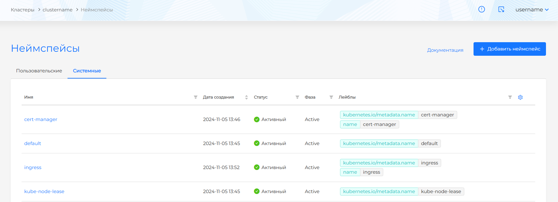

В разделе "Неймспейсы" можно просмотреть все существующие в рамках кластера неймспейсы. Чтобы просмотреть параметры существующего неймспейса, нужно нажать на строку с названием интересующего неймспейса. Неймспейсы разделены на две вкладки (рисунок 274):
  • "Системные" ‒ все, которые создаются при развертывании кластера;
  • "Пользовательские" ‒ созданные после развертывания кластера.
Рисунок 274 ‒ Вкладки неймспейсов
По умолчанию открываются пользовательские неймспейсы.

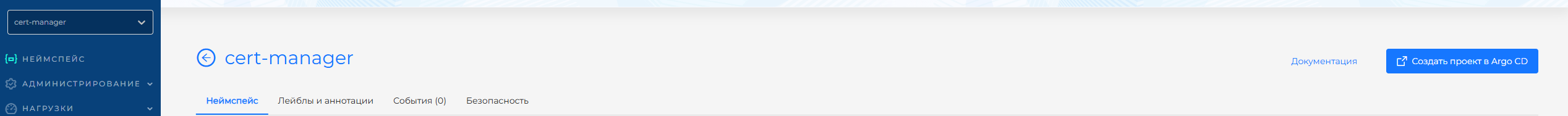

В верхней части страницы дашборда отображается заголовок, содержащий название неймспейса. Под ним отображаются дата и время создания неймспейса и статус неймспейса (рисунок 275).
Рисунок 275 ‒ Страница неймспейса
Если в кластере установлен и работает модуль непрерывной доставки приложений, администратор Комплекса/кластера может создать проект в Argo CD для этого неймспейса. Пользователи, имеющие доступ к этому неймспейсу, получат доступ к созданному проекту, соответствующий их правам в неймспейсе. Для создания проекта на странице неймспейса требуется нажать кнопку Создать проект в Argo CD. Создание проекта и назначение ролей произойдет автоматически в асинхронном режиме.
После успешного создания проекта будет доступна кнопка Перейти в Argo CD. По кнопке Перейти в Argo CD открывается интерфейс модуля непрерывной доставки приложений (Argo CD) и происходит SSO-авторизация.

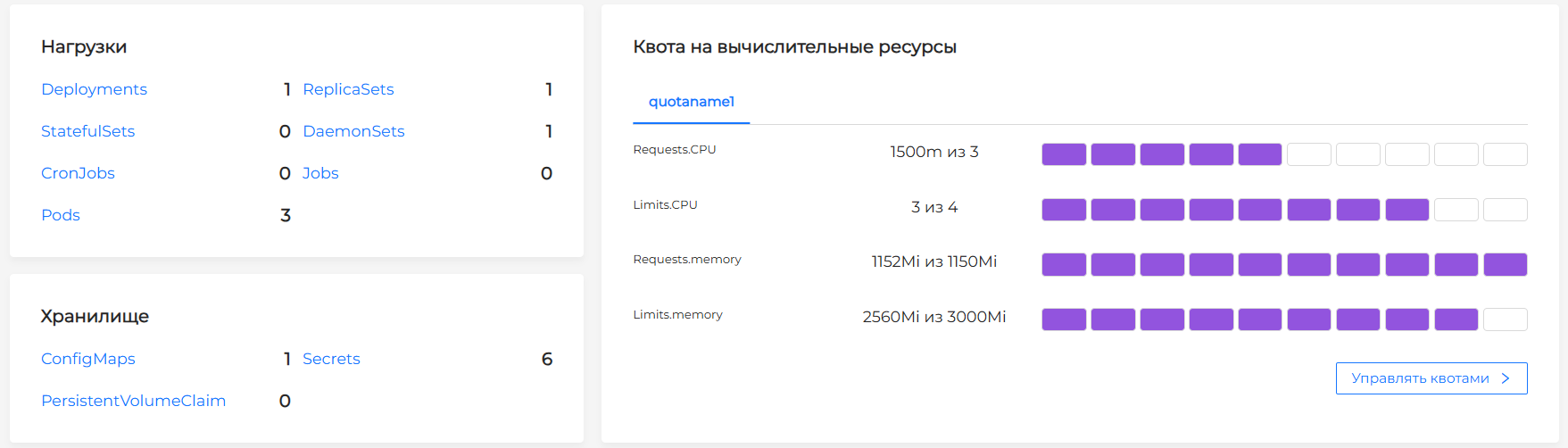

Вкладка "Неймспейс" содержит информационные блоки (рисунок 276):
  • Нагрузки;
  • Хранилище;
  • Квоты;
  • Метрики мониторинга.
Рисунок 276 ‒ Вкладка "Неймспейс"
Блоки "Нагрузки" и "Хранилище" содержат счетчики по количеству объектов, входящих в соответствующий раздел в неймспейсе. Значение счетчика кликабельно и переводит на список объектов в соответствии с доступом пользователя.
Блок "Квоты" содержит сведения о ресурсных квотах, установленных в неймспейсе. Для настройки квот следует нажать кнопку Управлять квотами или перейти в левом меню в раздел "Квоты → Quotas".
Блок "Метрики мониторинга" отображает данные "CPU Usage" и "Memory Usage" всего неймспейса за прошедший час.
