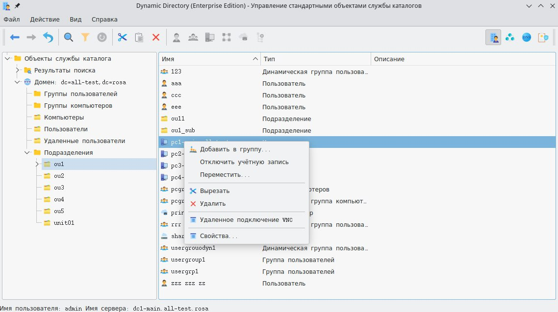

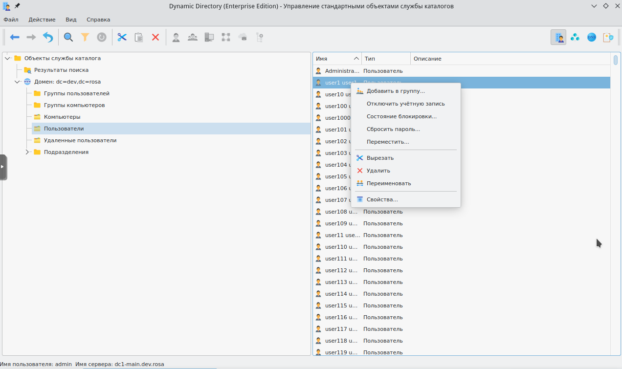

Операция отключения учетной записи для пользователя выполняется в главном окне графического интерфейса Dynamic Directory. Для этого необходимо в правой части окна на панели списка выбрать пользователя и из контекстного меню пункт "Отключить учетную запись", при этом иконка пользователя изменит цвет на серый (рисунок 29). В результате пользователь не сможет зарегистрироваться в ОС. Для включения нужно выбрать пользователя и из контекстного меню пункт "Включить учетную запись", при этом цвет пиктограммы пользователя изменится вновь на синий.
Рисунок 29 – Отключение учетной записи

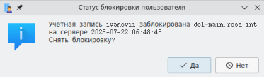

В главном окне графического интерфейса Dynamic Directory необходимо в правой части панели списка выбрать пользователя и из контекстного меню пункт "Состояние блокировки". В результате появится окно с информацией о статусе блокировки учетной записи пользователя, как это показано на рисунке 30.
Рисунок 30 – Разблокировка учетной записи
Для разблокировки учетной записи нужно нажать кнопку Да, после чего пользователь будет разблокирован.
Учетная запись может быть заблокирована, если в течение определенного периода времени слишком большое количество раз был введен неверный пароль (соответствующие ограничения регулируются политикой паролей, описанной в разделе Применение политик на АРМ в домене).

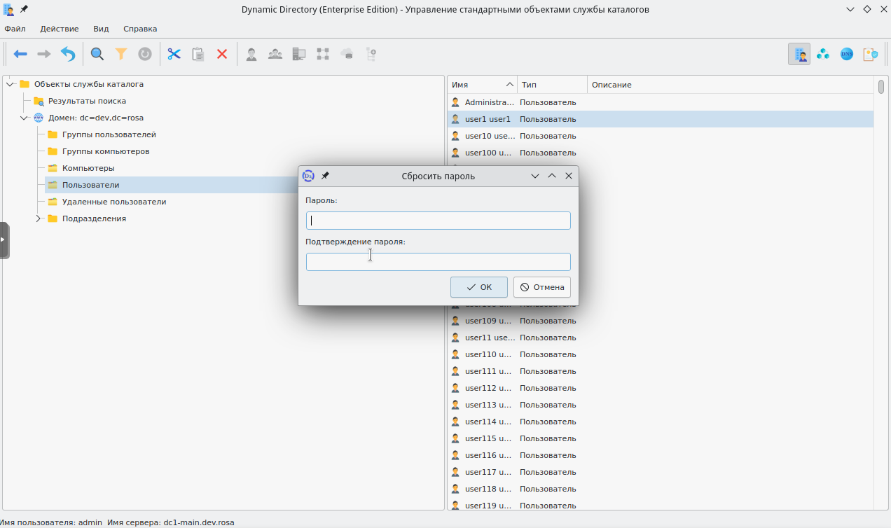

В графическом интерфейсе для задания нового пароля необходимо в правой части панели списка перейти к пользователю и из контекстного меню выбрать пункт "Сбросить пароль", в результате чего отобразится окно "Сбросить пароль" в соответствии с рисунком 32.
Рисунок 32 – Сброс пароля пользователя
В появившемся окне необходимо дважды ввести новый пароль в полях "Пароль" и "Подтверждение пароля", нажать кнопку ОК, в результате чего старый пароль будет сброшен и установлен новый.

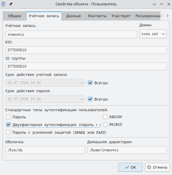

Для переопределения методов аутентификации конкретного пользователя нужно в его контекстном меню выбрать пункт "Свойства", затем перейти на вкладку "Учетная запись".
Затем в секции "Стандартные типы аутентификации пользователей" отметить флажком параметр "Двухфакторная аутентификация (пароль + OTP)" и нажать кнопку ОК (рисунок 33).
Рисунок 33 – Тип аутентификации

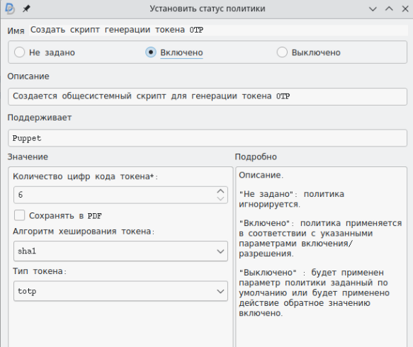

  • для первой политики из контекстного меню выбрать "Изменить параметры", перейти в "Параметры конфигурации компьютера → Система → Служба каталогов → Создать скрипт генерации токена OTP" и установить необходимые значения для формирования токена в соответствии с рисунком ;
Рисунок 34 – Параметры первой политики

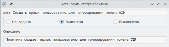

  • для второй политики из контекстного меню выбрать "Изменить параметры", перейти в "Параметры конфигурации пользователя → Безопасность → Служба каталогов → Создать ярлык пользователю для генерации токена OTP" и установить переключатель в положение "Включено" как показано на рисунке 35.
Рисунок 35 – Параметры второй политики

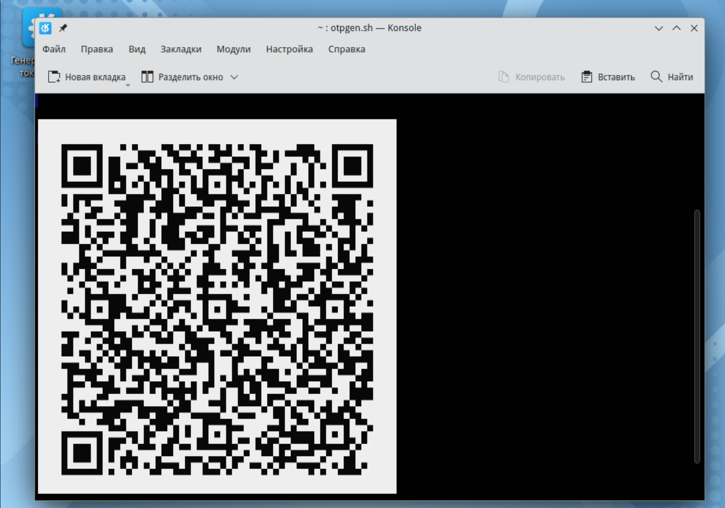

После генерации токена будет отображена консоль с QR-кодом (рисунок 36).
Рисунок 36 – Сгенерированный QR-код
Этот QR-код необходимо добавить и отсканировать в мобильном приложении FreeOTP на мобильном устройстве пользователя.

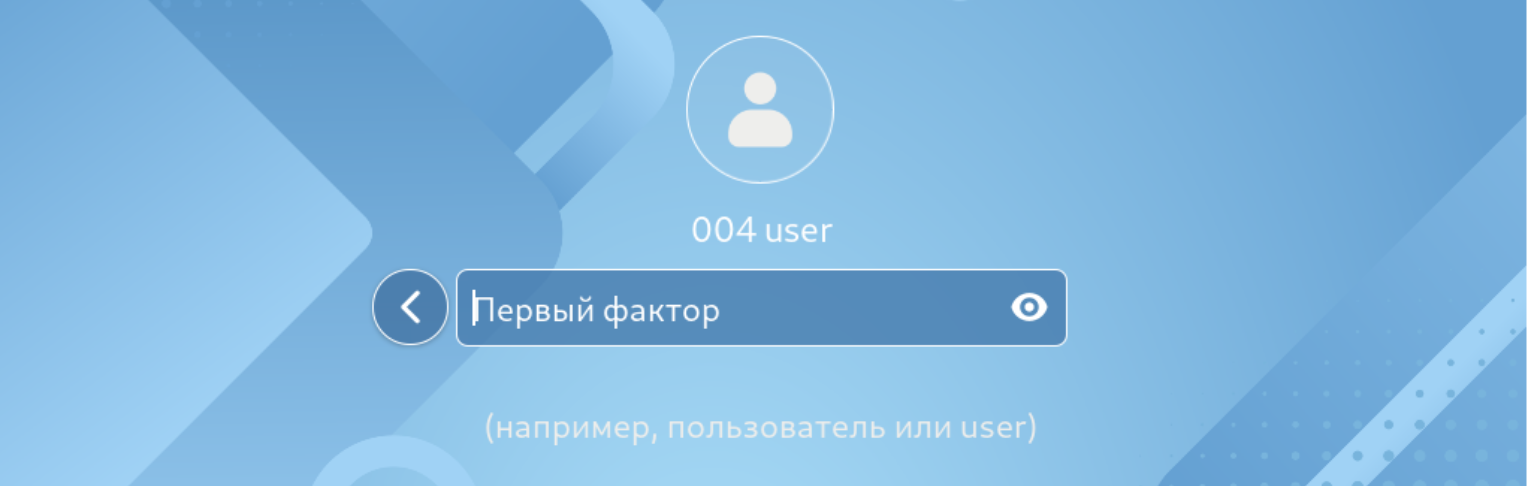

При следующем входе пользователя в Систему необходимо будет пройти двухфакторную аутентификацию:
  1. ввод пароля (рисунок 37);
Рисунок 37 – Ввод пароля

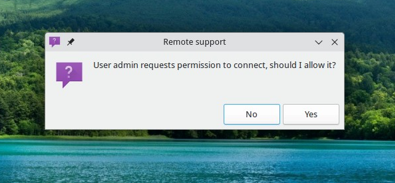

Во время подключения на пользовательском компьютере появится окно с запросом на разрешения подключения (рисунок 41).
Рисунок 41 – Запрос на подключение
Для предоставления разрешения необходимо нажать кнопку Да, после чего администратор Системы сможет подключиться в сессию пользователя.

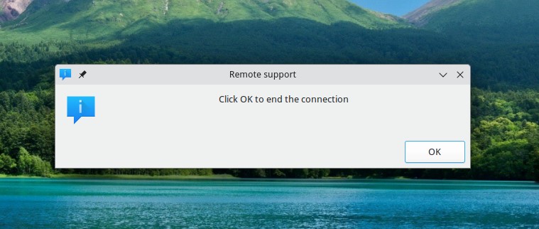

На компьютере пользователя при этом появится окно с информацией о текущем сеансе подключения. Для завершения сессии подключения нужно нажать кнопку ОК (рисунок 42).
Рисунок 42 – Текущая сессия удаленного подключения
