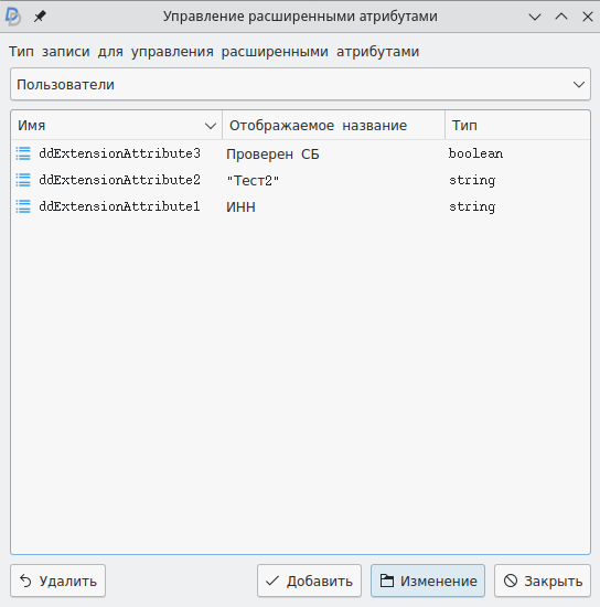

С помощью графического интерфейса Dynamic Directory можно создавать, изменять и удалять расширенные атрибуты, для чего в полосе меню необходимо перейти к пункту "Файл" и выбрать "Управление расширенными атрибутами". После этого откроется соответствующее окно с перечнем всех расширенных атрибутов (рисунок 25).
Рисунок 25 – Управление расширенными атрибутами
В этом окне можно выбрать тип записи для управления расширенными атрибутами: пользователи, компьютеры, группы пользователей, группы компьютеров.
Для добавления нового расширенного атрибута необходимо нажать кнопку Добавить. После этого откроется окно для ввода первоначальных данных об атрибуте (рисунок 26).
Рисунок 26 – Создание нового расширенного атрибута
После заполнения данных об атрибуте необходимо нажать кнопку ОК в нижней части окна. В результате добавится новый атрибут во вкладке "Расширенные атрибуты" для выбранного ранее типа записи.
Для изменения информации об атрибуте необходимо, находясь в окне "Управление расширенными атрибутами", в перечне выбрать атрибут и в нижней части окна нажать кнопку Изменение. В результате откроется окно для изменения основных данных атрибута (рисунок 27).
Рисунок 27 – Окно изменения данных расширенного атрибута
Для удаления расширенного атрибута необходимо, находясь в окне "Управление расширенными атрибутами", в перечне выбрать атрибут и в нижней части окна нажать кнопку Удалить. В результате атрибут будет удален из перечня расширенных атрибутов.

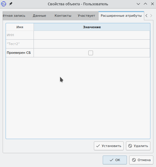

В графическом интерфейсе для работы со значениями расширенных атрибутов выбирают объект и из контекстного меню пункт "Свойства". В открывшемся окне необходимо перейти на вкладку "Расширенные атрибуты", в которой содержится перечень имен и значений атрибутов объекта службы каталогов (рисунок 28).
Рисунок 28 – Расширенные атрибуты пользователя
При добавлении значений к атрибутам необходимо обратить внимание, что для многих атрибутов требуются разные данные. Например, для атрибута "Семейное положение" требуется строковой тип данных, а для атрибута "ИНН" – числовой. Для добавления значений по умолчанию к атрибутам следует выбрать значение атрибута и нажать кнопку Установить. Далее нужно нажать кнопку ОК для сохранения объекта.
