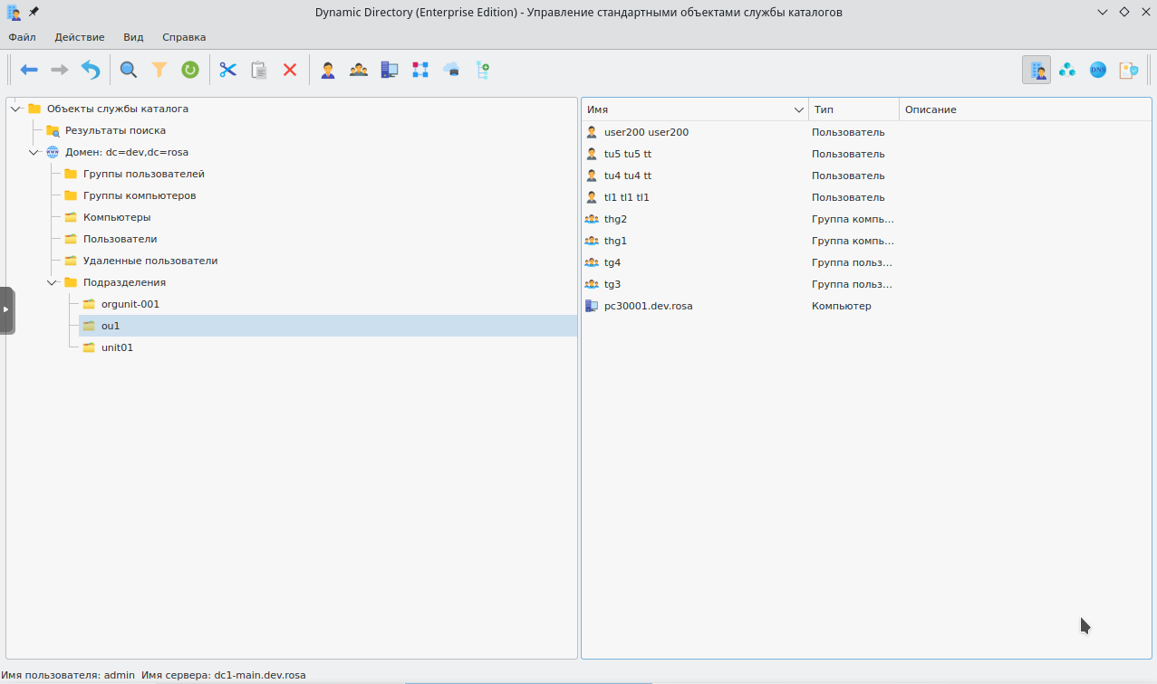

После запуска графического интерфейса будет отображено главное окно перспективы "Управление стандартными объектами службы каталогов" в соответствии с рисунком 4.
Рисунок 4 – Главное окно перспективы "Управление стандартными объектами службы каталогов"
В левой панели дерева отображается иерархическая структура папок объектов и организационных подразделений службы каталогов. В правой панели списка – подчиненные записи.
Перемещение по иерархической структуре осуществляется с помощью выбора объекта или секции в левой панели, а также двойным нажатием ЛКМ на подразделении в правой панели.

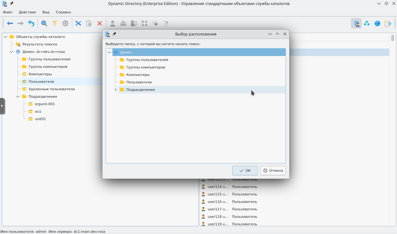

Другой способ перемещения объектов предполагает следующие действия:
  1. в правой части панели списка перейти к объектам и выбрать из контекстного меню пункт "Переместить";
  2. в окне "Выбор расположения" (рисунок 5) выбрать ОП и нажать кнопку ОК для сохранения.
