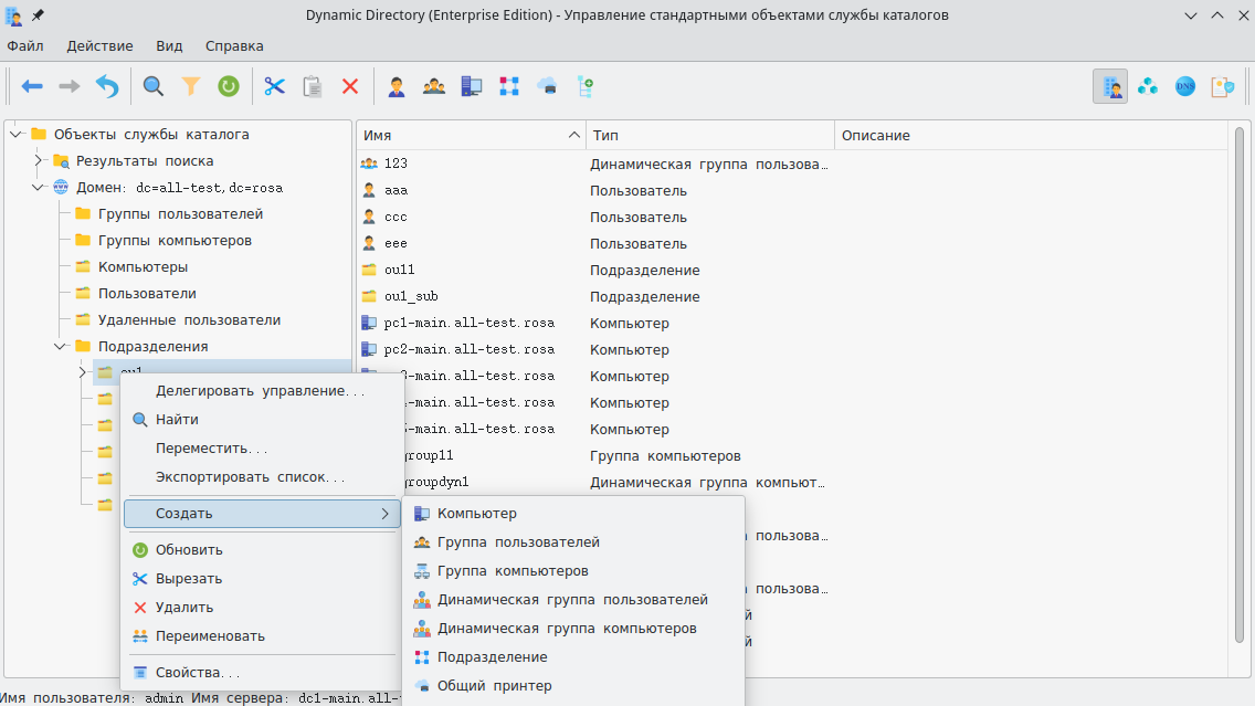

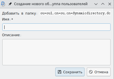

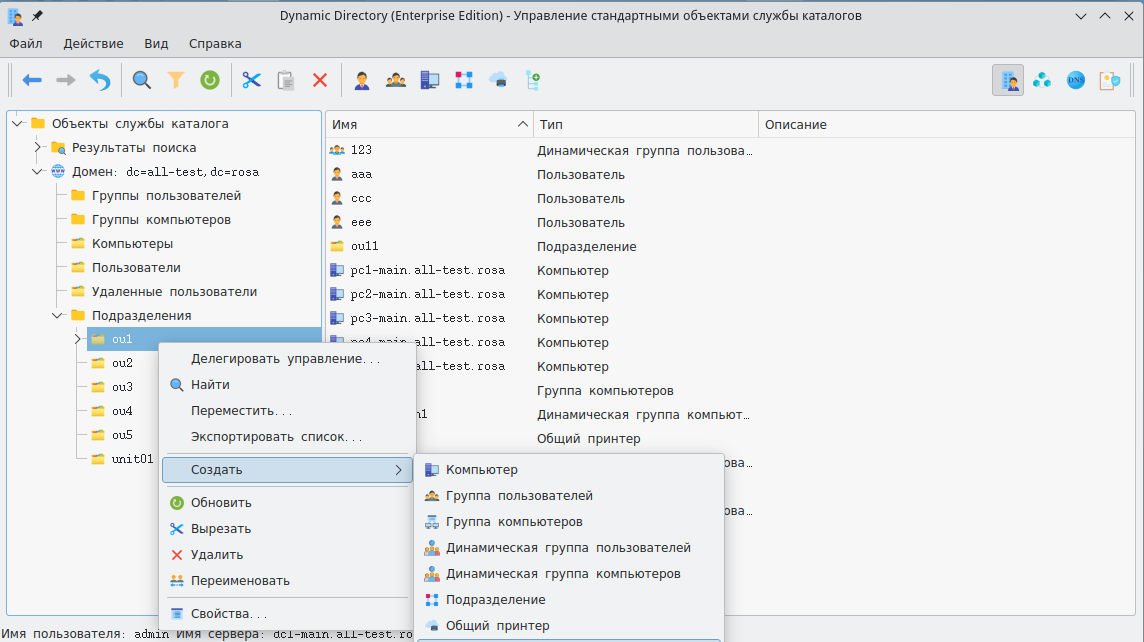

С помощью графического интерфейса Dynamic Directory можно создать новую динамическую группу пользователя. Для этого в панели папок нужно перейти в какое-либо подразделение и по ПКМ выбрать из контекстного меню "Создать → Динамическая группа пользователей" (рисунок 6).
Рисунок 6 – Создание динамической группы пользователей
После этого откроется окно для ввода первоначальных данных о группе в соответствии с рисунком 7.
Рисунок 7 – Ввод данных о динамической группе
После заполнения данных имен и описания группы необходимо нажать кнопку Сохранить в нижней части окна. После закрытия диалогового окна в главном окне интерфейса отображаются данные о группе.

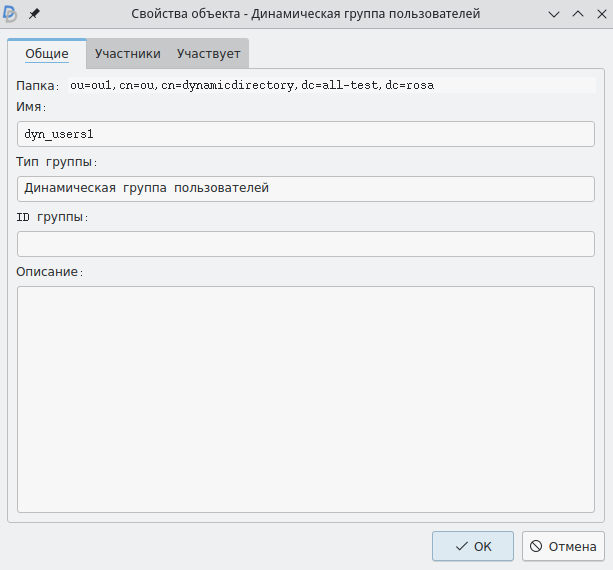

Для изменения информации о группе необходимо, находясь в главном окне графического интерфейса Dynamic Directory, в правой панели списка выбрать группу и в контекстном меню нажать на пункт "Свойства". В результате откроется соответствующее окно "Свойства объекта – Динамическая группа пользователей" (рисунок 8).
Рисунок 8 – Окно изменения данных группы
Кроме изменения основных атрибутов пользователя, в данном окне присутствуют вкладки "Участники" и "Участвует".

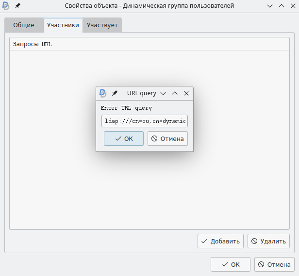

При переходе на вкладку "Участники" доступна дополнительная панель инструментов "Запросы URL", на которой отображены кнопки – Добавить и Удалить – для введения LDAP-запроса на формирование динамической группы (рисунок 9).
Рисунок 9 – Добавление пользователя в группу

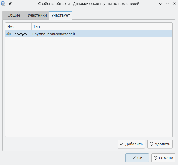

При переходе на вкладку "Участвует" доступна дополнительная панель инструментов, на которой отображены кнопки – Добавить и Удалить – для добавления и исключения динамической группы из других групп (рисунок 10).
Рисунок 10 – Добавление динамической группы в группу пользователей
Аналогичным образом происходит добавление динамической группы компьютеров службы каталогов при выборе из контекстного меню "Создать → Динамическая группа компьютеров" из графического интерфейса Dynamic Directory.

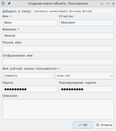

С помощью графического интерфейса Dynamic Directory можно создать нового пользователя. Для этого в панели инструментов необходимо нажать на пиктограмму (добавление пользователя) на панели инструментов. После этого откроется соответствующее окно для ввода первоначальных данных о пользователе (рисунок 12).
Рисунок 12 – Создание нового пользователя
После заполнения данных о пользователе необходимо нажать кнопку ОК в нижней части окна. Окно будет закрыто, в главном окне интерфейса будут отображены данные пользователя.

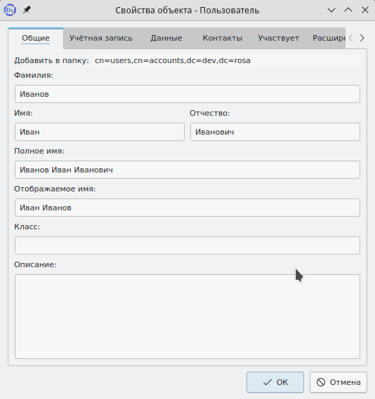

Для изменения информации о пользователе необходимо, находясь в главном окне графического интерфейса Dynamic Directory, в правой панели списка выбрать пользователя и в контекстном меню нажать на пункт "Свойства". Будет открыто соответствующее окно (рисунок 13).
Рисунок 13 – Окно изменения данных пользователя
Кроме изменения основных атрибутов пользователя, в данном окне доступны вкладки "Учетная запись", "Данные", "Контакты", "Участвует" и "Расширенные атрибуты".

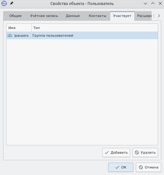

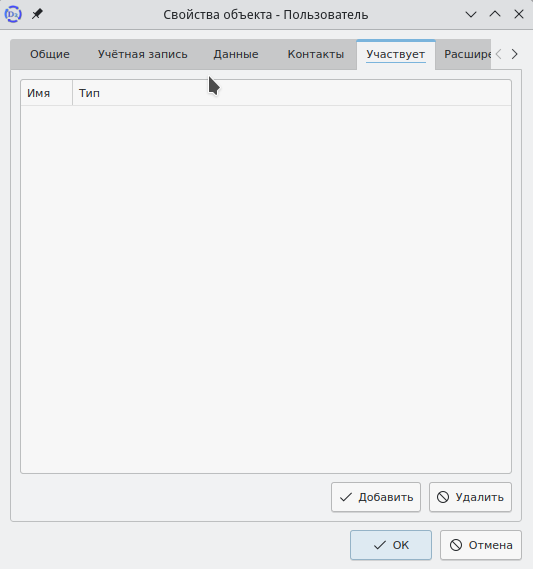

При переходе на вкладку "Участвует" доступна дополнительная панель инструментов, на которой отображены кнопки – Добавить и Удалить – для добавления и исключения пользователя из групп (рисунок 14).
Рисунок 14 – Добавление пользователя в группу

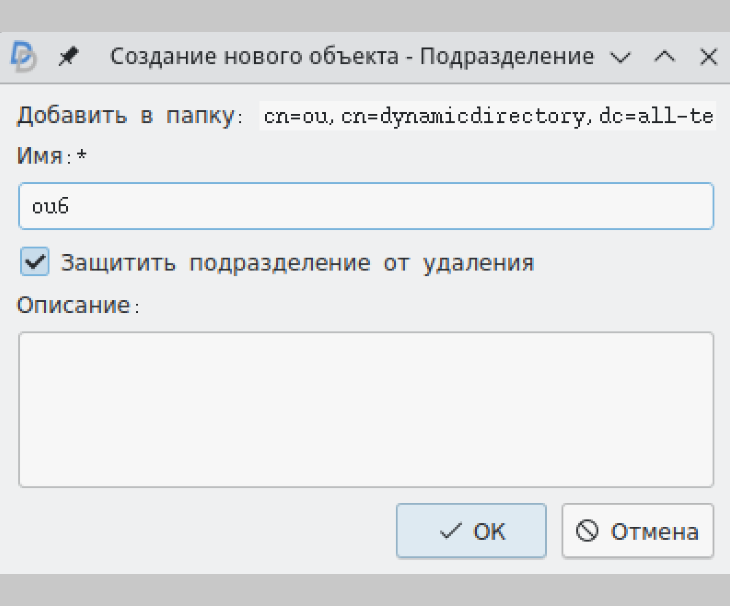

При создании подразделений, кроме ввода имени и описания подразделения, можно поставить флажок в поле "Защитить подразделение от удаления" (рисунок 15), что позволит в дальнейшем избежать случайного удаления подразделения из перечня объектов Системы.
Рисунок 15 – Добавление пользователя в группу

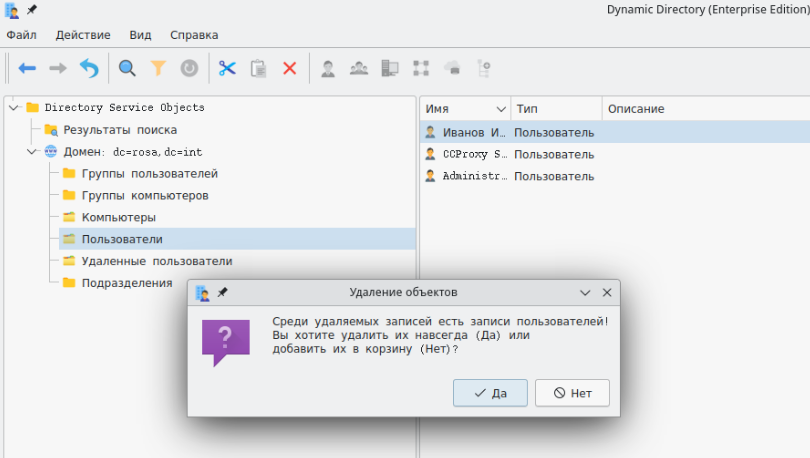

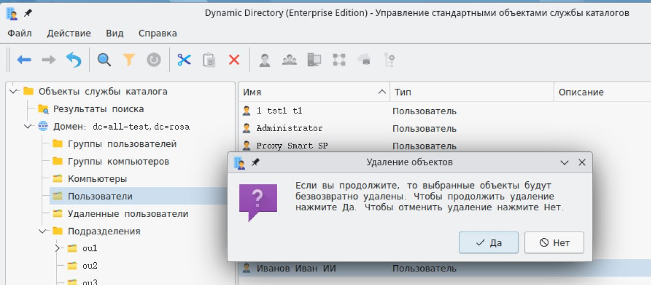

Удаление объектов службы каталогов производится с помощью выбора объекта в правой панели и последующего нажатия в панели инструментов пиктограммы (крест) или выбором из контекстного меню пункта "Удалить".
Система выдает в диалоговом окне "Удаление объектов" запрос для выбора: "Да" – полное удаление пользователя, "Нет" – для перемещения пользователя в секцию "Удаленные пользователи" (рисунок 17).
Рисунок 17 – Выбор варианта удаления
Затем в другом диалоговом окне "Удаление объектов" предоставляется для выбора: "Да" – подтверждение полного удаления выбранного пользователя или перемещения пользователя в секцию "Удаленные пользователи" в зависимости от выбора на предыдущем шаге; "Нет" – отказ от удаления (рисунок 18).
Рисунок 18 – Подтверждение удаления

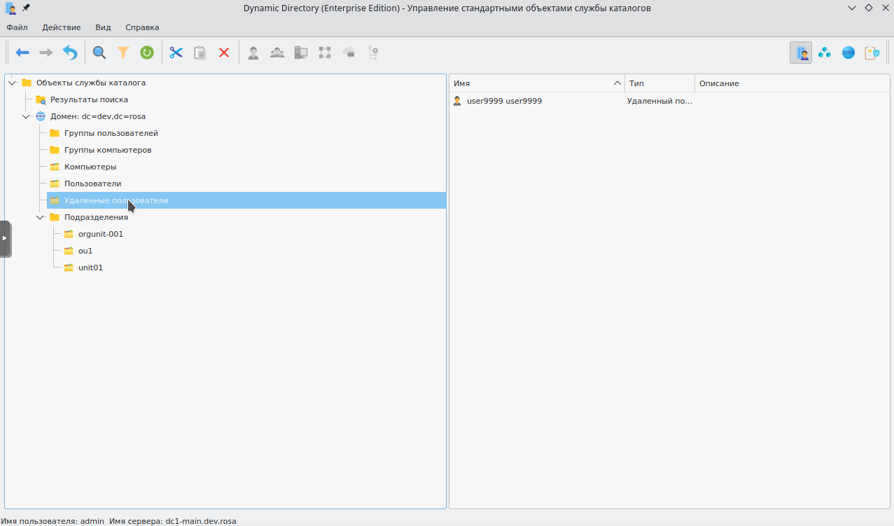

После положительного ответа в случае неполного удаления объект будет сохранен и перемещен в секцию "Удаленные пользователи", как показано на рисунке 19. В дальнейшем удаленного пользователя можно будет восстановить в Системе, как это описано в п. Перемещение объектов между организационными подразделениями.
Рисунок 19 – Список удаленных пользователей

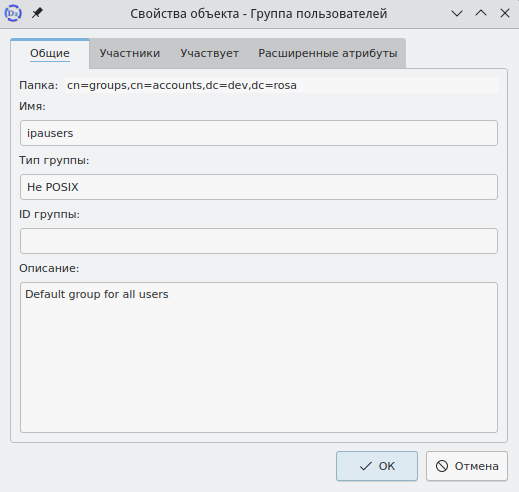

В окне изменения групп представлены три вкладки, позволяющие добавлять членов групп, а также делать данную группу членом других групп (рисунок 20).
Рисунок 20 – Изменение группы
При переходе на вкладку "Участвует" доступна дополнительная панель инструментов, на которой отображены кнопки – Добавить и Удалить – для добавления изменяемой группы в другие группы или исключения из них.

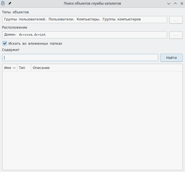

В панели инструментов главного окна графического интерфейса Dynamic Directory доступна пиктограмма (поиск) для запуска операции "Поиск объектов службы каталогов" в соответствии с рисунком 23.
Рисунок 23 – Поиск объектов службы каталогов
Для поиска объектов необходимо выбрать один или несколько типов объектов, папку расположения, в строку поиска "Содержит" ввести текст, необходимый для определения имени объекта, и нажать кнопку Найти. Система проведет поиск всех объектов, имя которых содержит данную подстроку, и выведет их в правой панели списка.

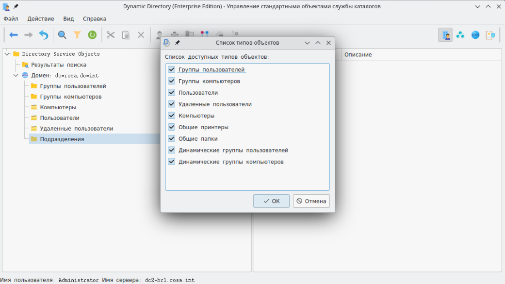

В панели инструментов главного окна графического интерфейса Dynamic Directory доступна пиктограмма (фильтр), нажатием ЛКМ по которой вызывается окно со списком типов объектов в соответствии с рисунком 24.
Рисунок 24 – Фильтрация объектов
Для отображения объектов необходимо отметить "флажками" те типы объектов, список которых необходимо отразить, указать ниже максимальное количество объектов, отображаемых в папке, и нажать кнопку ОК. Система проведет фильтрацию всех выбранных типов объектов и выведет в правой панели списка количество объектов, не превышающее заданное.
