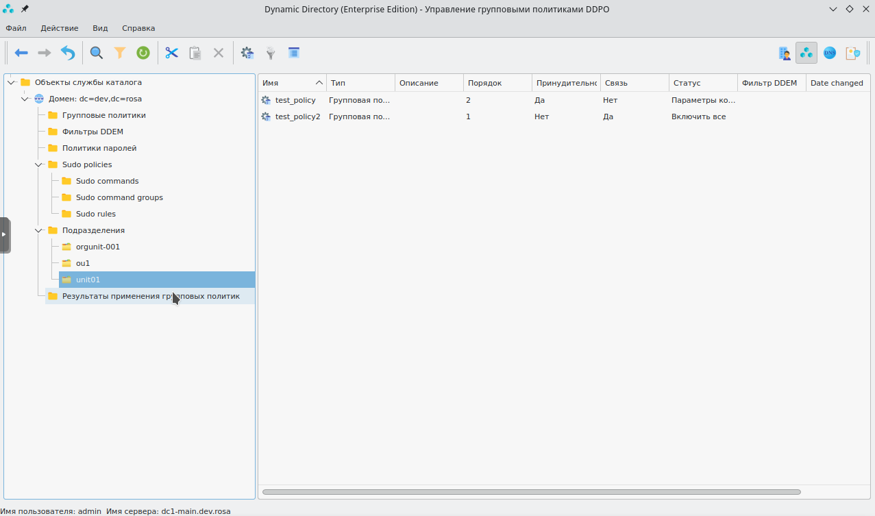

Главное окно перспективы "Групповые политики" графического интерфейса Dynamic Directory выглядит, как показано на рисунке 69.
Рисунок 69 – Главное окно перспективы "Групповые политики" графического интерфейса Dynamic Directory
В левой панели дерева отображается иерархическая структура подразделений службы каталогов. В правой панели списка выводятся подразделения нижнего уровня иерархии и политики, связанные с выбранным ОП.
Перемещение по иерархической структуре осуществляется с помощью выбора ОП в левой панели дерева.

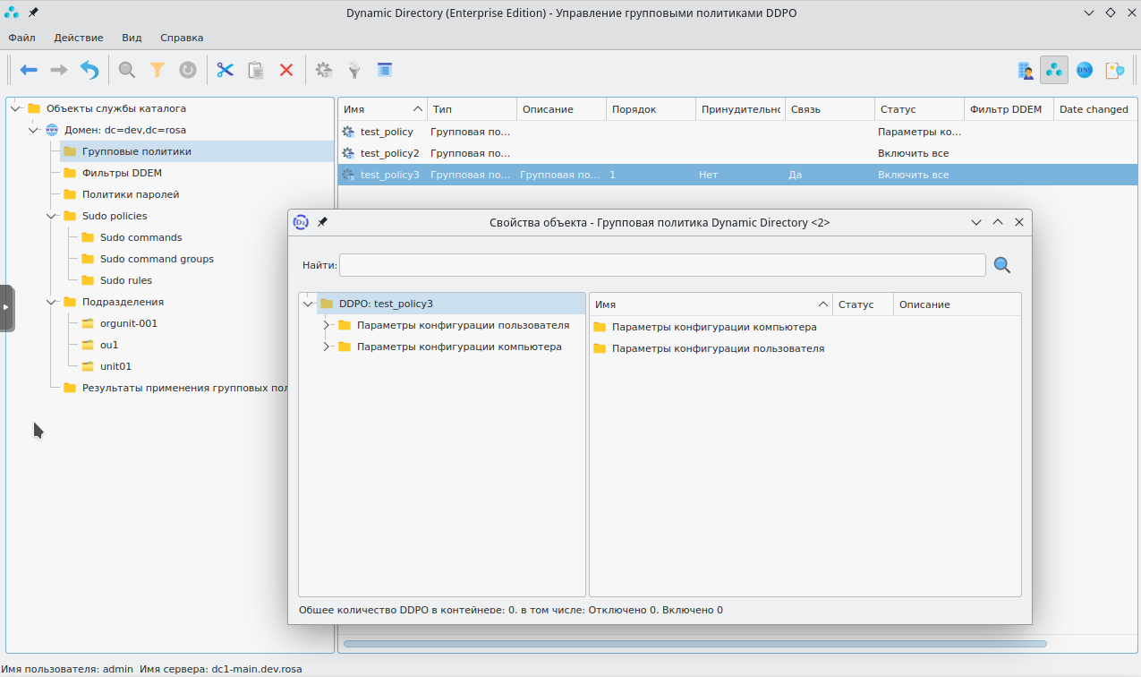

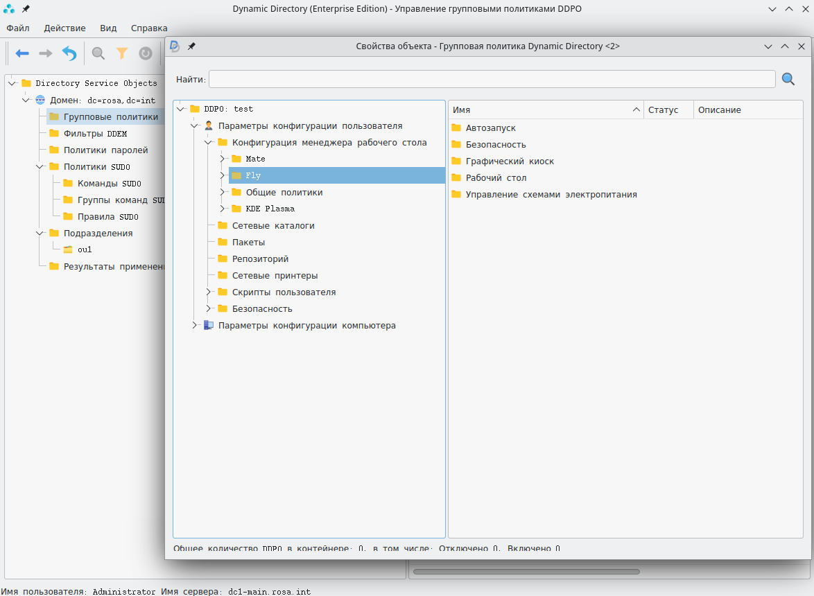

В графическом интерфейсе Dynamic Directory для доступа к иерархической структуре параметров политики необходимо выбрать нужную политику и в контекстном меню выбрать пункт "Изменить параметры". В результате будет отображено окно "Свойства объекта – Групповая политика Dynamic Directory" с содержимым иерархической структуры контейнера политики (рисунок 70).
Рисунок 70 – Окно настройки политики
В левой панели окна будет отображена иерархическая структура политики. В правой панели будут отображены вложенные секции и параметры.
Перемещение по иерархической структуре осуществляется с помощью выбора в левой панели элементов политики.

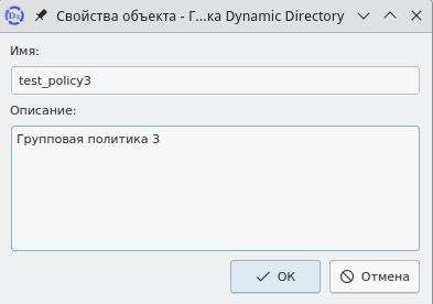

Для создания новой политики в контекстном меню необходимо выбрать пункт "Создать политику". После этого откроется соответствующее окно для ввода первоначальных данных о политике (рисунок 71).
Рисунок 71 – Окно создания политики
После ввода имени и описания политики необходимо нажать кнопку ОК в нижней части окна. Окно будет закрыто, в главном окне интерфейса будет отображена запись о политике.

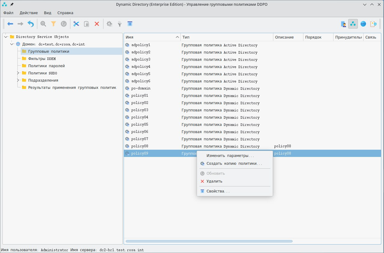

Также политику можно скопировать. Для этого нужно вызвать контекстное меню на политике и выбрать "Создать копию политики (Copy policy)" (рисунок 72).
Рисунок 72 – Создание копии политики

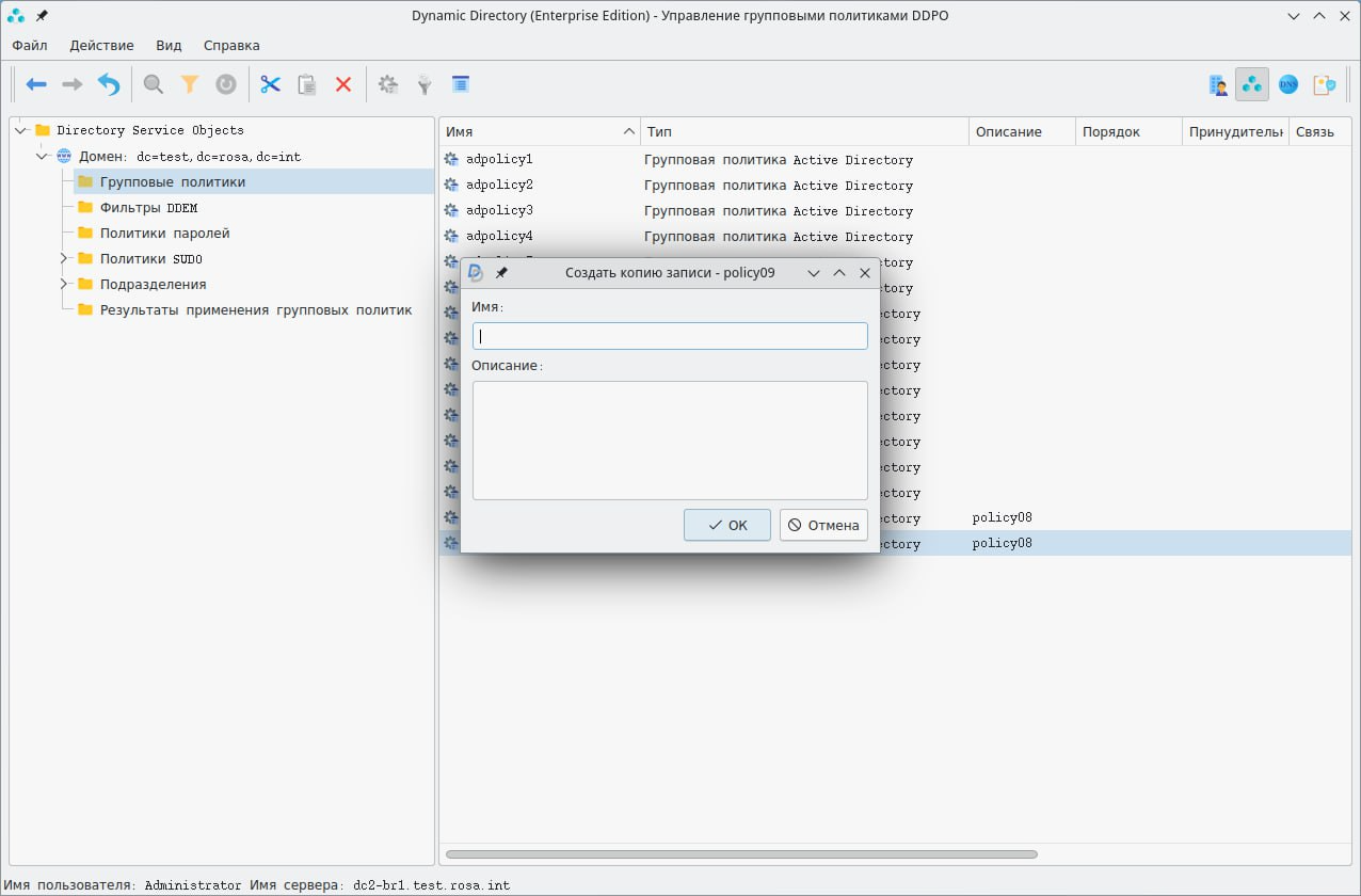

Далее заполнить обязательное поле "Имя:" и "Описание:" (при необходимости), нажать кнопку ОК (рисунок 73).
Рисунок 73 – Форма создания копии политики

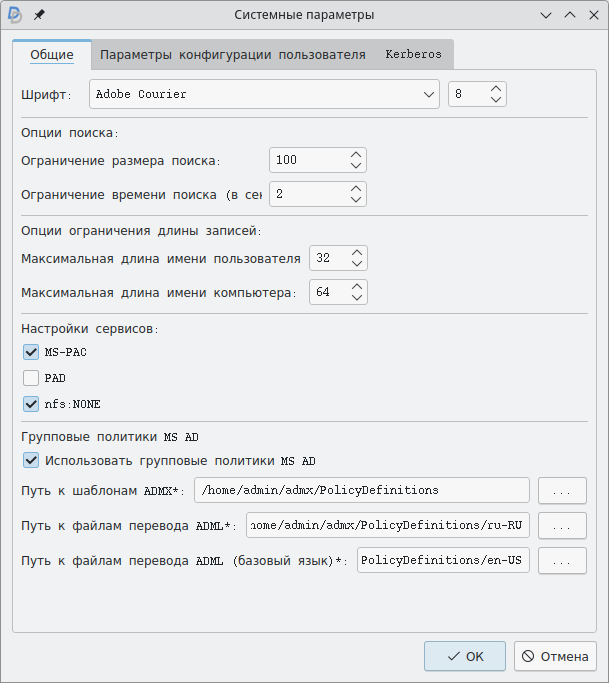

Далее нужно перейти в меню "Файл → Параметры", поставить флажок "Использовать групповые политики MS AD", указать пути к файлам шаблона ADMX и перевода ADML и нажать кнопку ОК.
Заполнение поля "Путь к файлам перевода ADML (базовый язык)*" необходимо, если переведены не все параметры групповых политик, указанные в шаблонах ADMX. Пример заполнения полей для использования групповых политик MS AD показан на рисунке 75.
Рисунок 75 – Включение возможности использования групповых политик MS AD

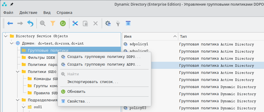

После перезапуска программы в перспективе "Групповые политики" появится возможность создания групповых политик Active Directory аналогично созданию групповых политик Dynamic Directory (рисунок 76).
Рисунок 76 – Создание групповой политики ADPO

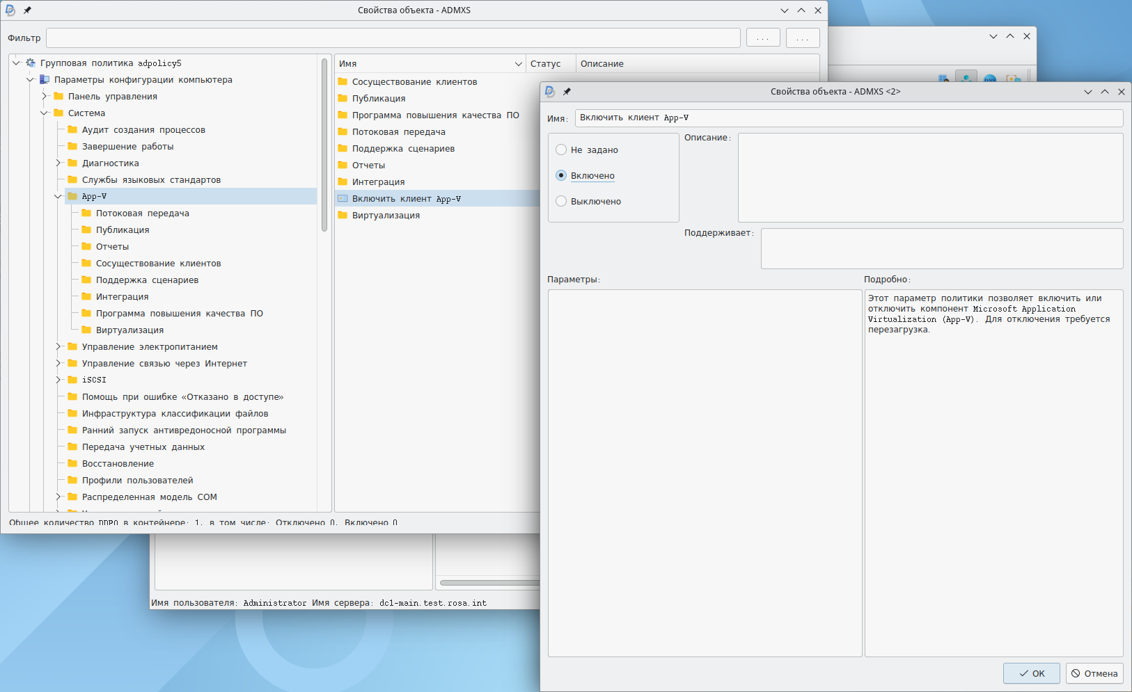

Редактирование параметров групповой политики Active Directory (рисунок 77) происходит аналогично редактированию параметров групповых политик Dynamic Directory и описано в п. Изменение значений параметров политики.
Рисунок 77 – Редактирование групповой политики ADPO
