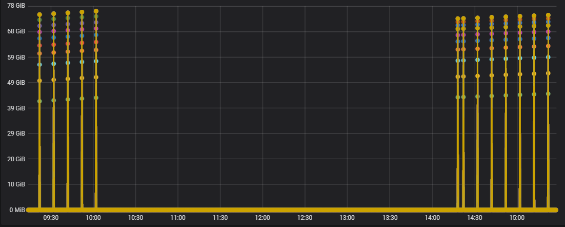

Обработка или рендеринг нулевых данных неправильные или непонятные
Некоторые приложения публикуют данные с перерывами; например, они публикуют метрику только при возникновении события. По умолчанию на графиках Подсистемы точки данных соединяются линиями, но это может вводить в заблуждение.
График на следующем изображении имеет:
  • Точки и радиус в 3 точки включены, чтобы выделить точки, в которых на самом деле находятся данные;
  • "Connect null values (Соединение нулевые значения)" установлены в "Always (Всегда)" (рисунок 38).
Рисунок 38 — Пример графика 1

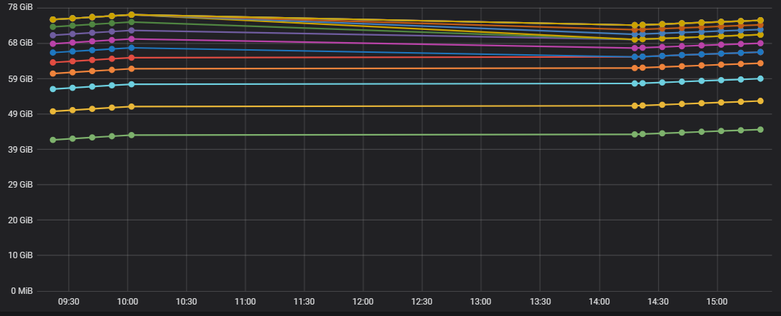

На графике на рисунке 39 вместо линий показаны столбцы, а для параметра "No value (Нет значения)" в секции "Standard options (Стандартные параметры)" установлено значение 0.
Рисунок 39 — Пример графика 2
Как можно убедиться, в визуализации есть существенная разница.
