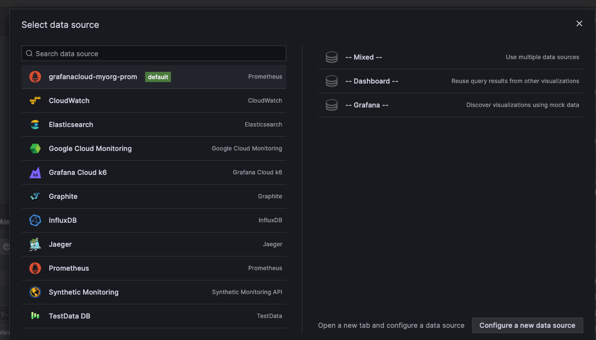

  1. в открывшемся диалоговом окне выполнить одно из следующих действий:
  • выбрать один из существующих источников данных;
  • выбрать один из встроенных в Подсистему специальных источников данных;
  • нажать Configure a new data source (Настроить новый источник данных), чтобы создать новый (только для администраторов) (рисунок 24);
Рисунок 24 — Выбор источника данных
После этого откроется представление "Edit panel (Редактирование панели)" с выбранным источником данных. При необходимости можно изменить источник данных панели позже с помощью выпадающего списка на вкладке "Query (Запрос)" в редакторе панели.

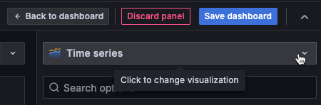

  3. в списке визуализация выбрать тип визуализации (рисунок 25);
Рисунок 25 — Выбор типа визуализации
Подсистема отображает предварительный просмотр результатов запроса с примененной визуализацией.

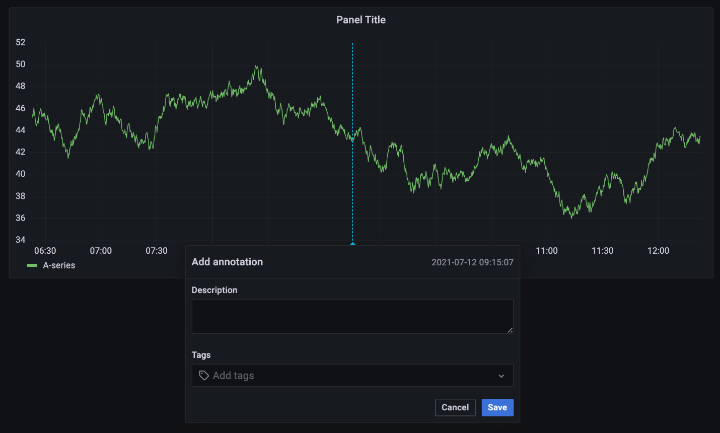

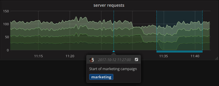

Добавление запроса аннотации
Запрос с аннотацией – это запрос, который ищет события. Эти события можно визуализировать на графиках на панели мониторинга в виде вертикальных линий с небольшим значком, на который можно навести курсор "мыши", чтобы увидеть информацию о событии. Для создания запроса нужно:
  1. на странице "Setting (Настройки)" перейти на вкладку "Annotations (Аннотации)";
  2. нажать Add annotation query (Добавить запрос аннотации);
  3. ввести имя и выбрать источник данных;
  4. заполнить остальную часть формы, чтобы создать запрос и аннотацию;

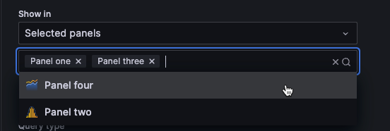

  • если ссылка относится к большинству, но не ко всем панелям на панели мониторинга, используют ссылки на панель мониторинга;
  • если требуется перейти к конкретным панелям, используют ссылки на панели;
  • если требуется создать ссылку на внешний сайт, можно использовать ссылку на панель мониторинга или ссылку на панель;
  • если требуется перейти к конкретной серии или даже к одному измерению, используют ссылки на данные.

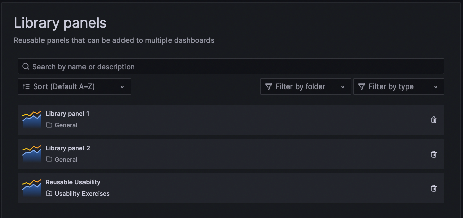

Просмотр списка панелей библиотек
Чтобы просмотреть библиотечные панели и управлять ими, выполняют следующие действия:
  1. выбрать "Dashboards (Панели мониторинга) Library panels (Панели библиотеки)" в главном меню; появится список ранее определенных библиотечных панелей (рисунок 27);
Рисунок 27 — Список панелей библиотек
  1. найти конкретную библиотечную панель, если известно ее название; также можно фильтровать панели по папке или типу;
  2. нажать на панель, чтобы узнать, используется ли она в каких-либо панелях мониторинга;
  3. (необязательно) если библиотечная панель используется, выбрать одну из панелей мониторинга, используя ее;
  4. (необязательно) нажать View panel in <dashboard name> (Просмотреть панель в <название панели мониторинга>), чтобы просмотреть панель в контексте.

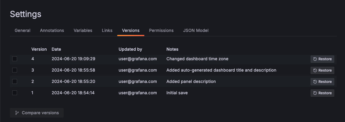

Управление историей версий панели мониторинга
Всякий раз, когда сохраняется версия панели мониторинга, сохраняется копия этой версии, чтобы предыдущие версии панели мониторинга не терялись. Список версий панели мониторинга можно увидеть на вкладке "Versions (Версии)" в настройках панели мониторинга (рисунок 28).
Рисунок 28 — Версии
Функция "История версий панели мониторинга" позволяет сравнивать и восстанавливать ранее сохраненные версии панели мониторинга.

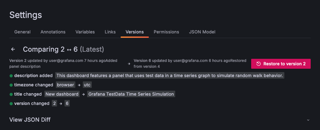

Сравнение двух версий панели мониторинга
Чтобы сравнить две версии панели мониторинга, выполняют следующие действия:
  1. нажать Рисунок 548 в правом верхнем углу панели мониторинга;
  2. в разделе "Setting (Настройки)" перейти на вкладку "Versions (Версии)";
  3. выбрать две версии панели мониторинга, которые требуется сравнить;
  4. нажать Compare versions (Сравнить версии), чтобы просмотреть разницу между двумя версиями;
  5. ознакомиться с текстовыми описаниями различий между версиями;
  6. (необязательно) развернуть раздел "View JSON Diff (Просмотр различий в JSON") на странице, чтобы увидеть различия с исходным JSON, представляющем панель мониторинга;
  7. по окончании сравнения версий нажать значок Кнопка восстановления версии для возврата в список версий.
При сравнении версий, если одна из выбранных версий является последней, также отображается кнопка для восстановления предыдущей версии, чтобы можно было восстановить версию из режима сравнения (рисунок 29).
Рисунок 29 — Кнопка восстановления версии
Восстановление предыдущей версии панели мониторинга
Чтобы восстановить ранее сохраненную версию панели мониторинга, выполняют следующие действия:
  1. нажать Кнопка восстановления версии в правом верхнем углу панели мониторинга;
  3. нажать кнопку Restore (Восстановить) рядом с версией.
При восстановлении версии панель мониторинга сразу же сохраняется, и осуществляется выход из режима редактирования.
После восстановления предыдущей версии создается новая версия панели мониторинга, содержащая те же данные, что и предыдущая версия, но с другим номером версии. Это указано в "Notes column (Столбец примечаний)" на вкладке "Versions (Версии)" в настройках панели мониторинга. Это делается для того, чтобы предыдущие версии панели мониторинга не пострадали от изменений.
Аннотации визуализаций
Аннотации позволяют отмечать точки на визуализации с помощью подробных событий. Они отображаются в виде вертикальных линий и значков на всех графических панелях. При наведении курсора на аннотацию можно получить описание события и теги событий. В текстовом поле можно размещать ссылки на другие системы с более подробной информацией (рисунок 30).
Рисунок 30 — График с аннотацией
Комментировать визуализации можно тремя способами:
  • непосредственно на панели, используя встроенный запрос аннотаций;
  • используя HTTP API;
  • настройкой запросов аннотаций в настройках панели мониторинга.
В первых двух случаях создаются новые аннотации, а в последнем запрашиваются существующие аннотации из источников данных. Встроенный запрос аннотаций также поддерживает это.

Добавление аннотации
Чтобы добавить аннотацию, выполняют следующие действия:
  1. если панель мониторинга была только недавно сохранена, обновить страницу;
  2. нажать на панель, на которую добавляется аннотация; появится контекстное меню;
  3. в контекстном меню нажать Add annotation (Добавить аннотацию) (рисунок 31);
Рисунок 31 — Добавление аннотации
  1. добавить описание аннотации и теги (необязательно);
  2. нажать Save (Сохранить).
  2. нажать Ctrl/Cmd, кнопку "мыши" и переместить курсор по панели;
  3. в контекстном меню нажать Add annotation (Добавить аннотацию);
  4. добавить описание аннотации и теги (необязательно);
  5. нажать Save (Сохранить).
Редактирование аннотации
Для редактирования аннотации выполняют следующие шаги:
  1. навести указатель "мыши" на индикатор аннотации на панели;
  2. нажать значок Рисунок 43 во всплывающей подсказке аннотации;
  3. изменить описание и теги;
  4. нажать Save (Сохранить).
Удаление аннотации
Для удаления аннотации выполняют следующие шаги:
  2. нажать значок Рисунок 463 во всплывающей подсказке с аннотациями;
  3. нажать Save (Сохранить).

  9. в раскрывающемся списке "Show in (Показать в)" выбрать один из следующих вариантов (рисунок 32):
  • All panels (Все панели) – аннотации отображаются на всех панелях, поддерживающих аннотации;
  • Selected panels (Выбранные панели) – аннотации отображаются на всех выбранных панелях;
  • All panels except (Все панели, кроме) – аннотации отображаются на всех панелях, кроме указанных.
Рисунок 32 — Фильтрация аннотаций
