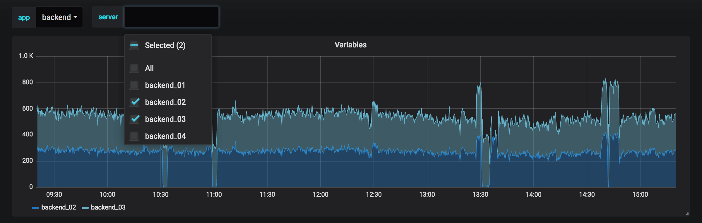

Рисунок 36 — Использование переменных
Переменные полезны для администраторов, которые хотят разрешить пользователям Подсистемы настраивать визуализации, не предоставляя им полные права на редактирование. Пользователи Подсистемы могут использовать переменные.
Переменные и шаблоны также позволяют создавать панели мониторинга с одним источником данных. Если есть несколько одинаковых источников данных или серверов, можно создать одну панель мониторинга и использовать переменные для изменения просматриваемого материала. Это значительно упрощает обслуживание и поддержку.
Шаблон – это любой запрос, содержащий переменную.
Например, если администрируется панель мониторинга для нескольких серверов, можно создать панель мониторинга для каждого отдельного сервера. Или можно создать одну панель мониторинга и использовать панели с шаблонными запросами, как в этом примере:

Переменные перечислены в выпадающих списках в верхней части экрана. Можно выбирать разные переменные, чтобы увидеть, как меняются визуализации.

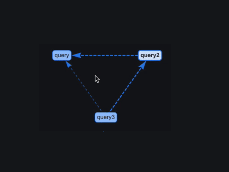

Добавление переменной запроса
Переменные запроса позволяют написать запрос к источнику данных, который может возвращать список названий метрик, значений тегов или ключей. Например, переменная запроса может возвращать список названий серверов, идентификаторов датчиков или центров обработки данных. Значения переменных меняются по мере динамического получения параметров с помощью запроса к источнику данных.
Переменные запроса обычно поддерживаются только для строк. Если запрос возвращает числа или данные другого типа, может потребоваться преобразовать их в строки, чтобы использовать в качестве переменных. Например, для источника данных Azure для этой цели можно использовать функцию tostring.
Выражения запросов могут содержать ссылки на другие переменные и, по сути, создавать связанные переменные. Подсистема распознает это и автоматически обновляет переменную при изменении одной из связанных с ней переменных.
Следует обратить внимание, что выражения запросов различаются для каждого источника данных.

Проверка переменных
Помимо управления переменными, на вкладке "Variables (Переменные)" можно легко определить, есть ли у переменных зависимости. Чтобы проверить, следует нажать Show dependencies (Показать зависимости) в нижней части списка, чтобы открыть диаграмму зависимостей (рисунок 37).
Рисунок 37 — Диаграмма зависимостей
