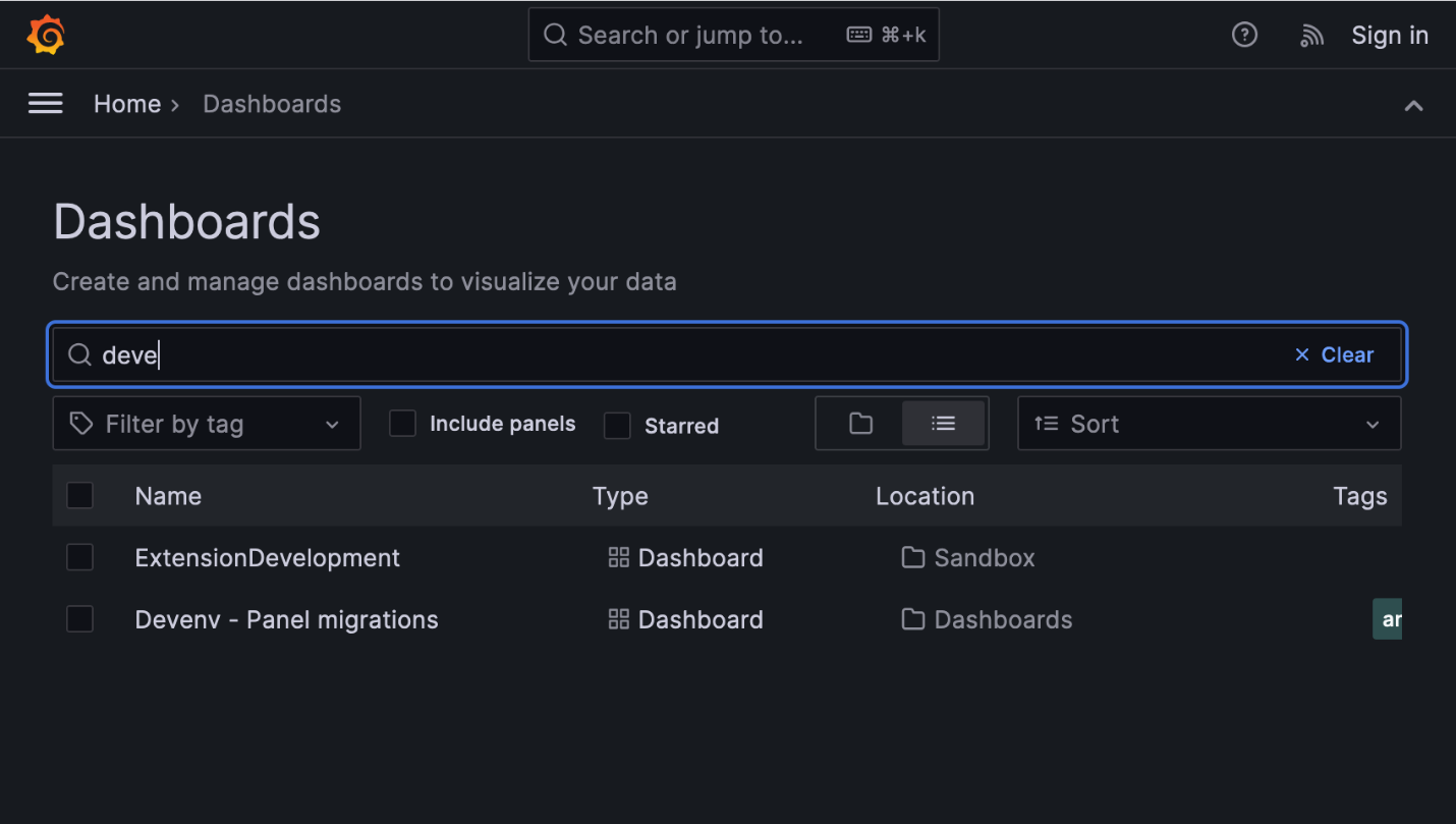

Следует начать вводить любую часть названия панели мониторинга или папки в строке поиска, при этом поиск возвращает результаты по частичному совпадению строк в режиме реального времени по мере ввода.
Свойства поиска:
  • режим реального времени;
  • не чувствителен к регистру;
  • работает на сохраненных и файловых панелях мониторинга и папках.

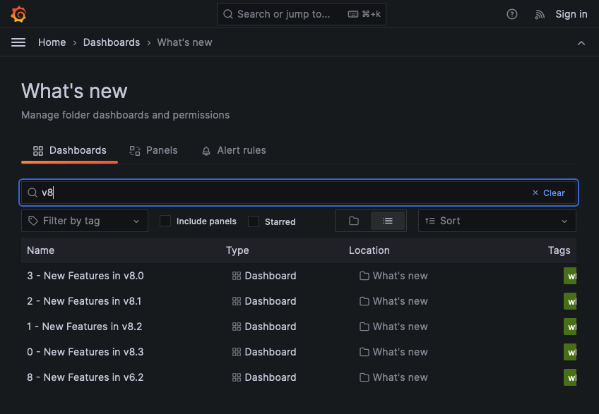

На рисунке 33 показан поиск по названию панели мониторинга на странице "Dashboards (Панели мониторинга)".
Рисунок 33 — Поиск по названию панели

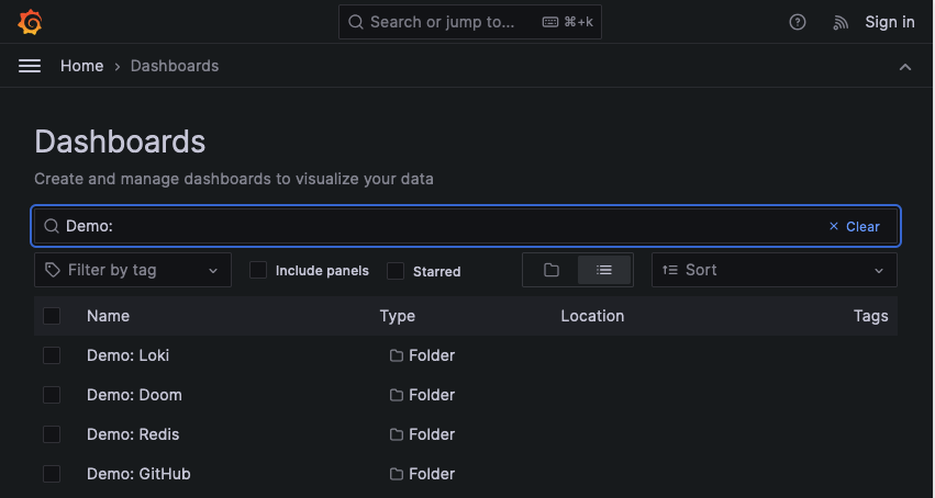

На рисунке 34 показан поиск по названию папки на странице "Dashboards (Панели мониторинга)".
Рисунок 34 — Поиск по названию папки
На рисунке 35 показан поиск по названию панели мониторинга внутри папки.
Рисунок 35 — Поиск внутри папки
Примечание – При поиске в папке ее подпапки не включаются в результаты поиска. Чтобы искать подпапки по названию, необходимо находиться на странице "Dashboards (Панели мониторинга)" (или на корневом уровне).
