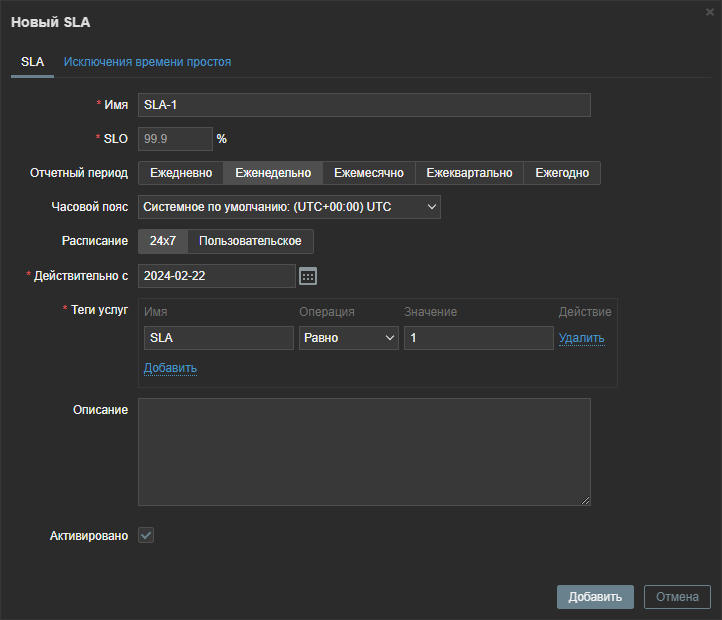

Для создания нового SLA нужно нажать на кнопку Создать SLA.
Вкладка SLA позволяет задать общие параметры SLA (рисунок 124).
Рисунок 124 — Создание SLA
В таблице 110 приведены параметры SLA.

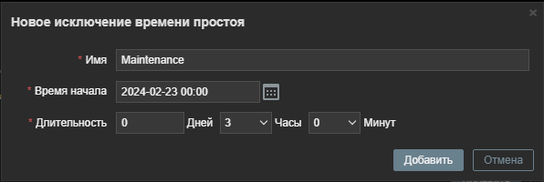

Вкладка "Исключения времени простоя" позволяет указать периоды простоя, которые будут исключены из вычисления SLA (рисунок 125).
Рисунок 125 — Исключение времени простоя
Нажимают на Добавить для настройки исключений времени простоя, затем указывают имя периода, время начала и длительность.
По завершении нажать на Добавить (рисунок 125), чтобы сохранить новый SLA.
